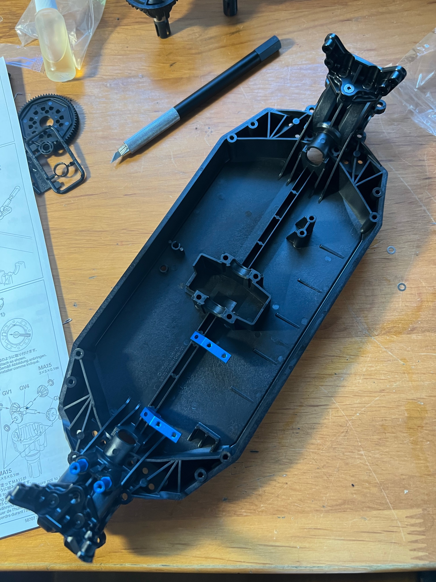

之前一段时间兴趣总在平跑与拉力间反复横跳,完全以今天刷到什么样的视频为转移,现在我知道了,其实缺的就是这样一台正正经经的拉力车架,省得我拿平跑改来改去
而xv02绝对是玩拉力不得不品的一环了,火速开箱进行一个制作
光是开箱这一步就占了超大一份乐趣啊
op件方面这次只准备了白色弹簧,不为别的,纯粹觉得白色的比原厂配的好看

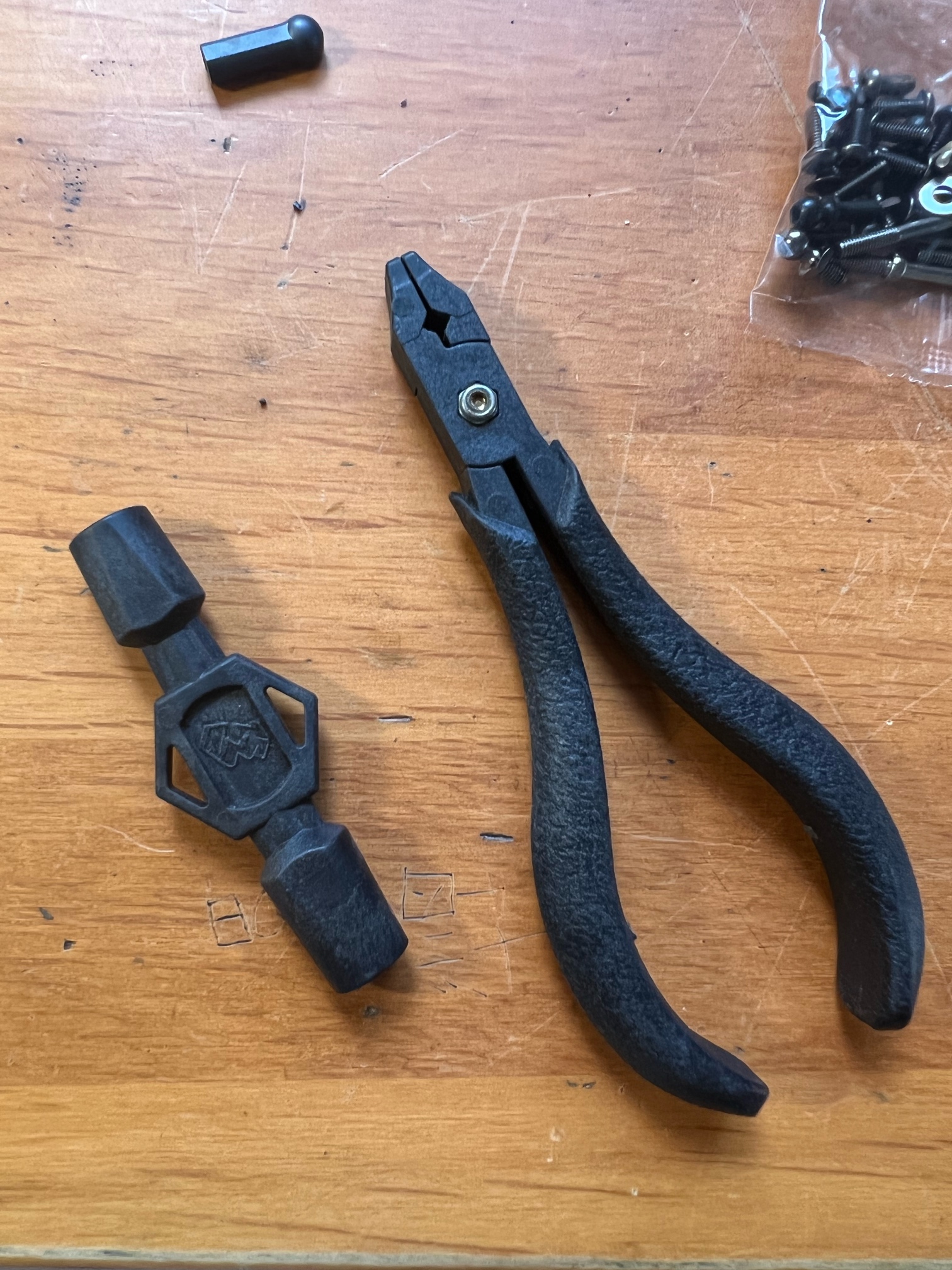

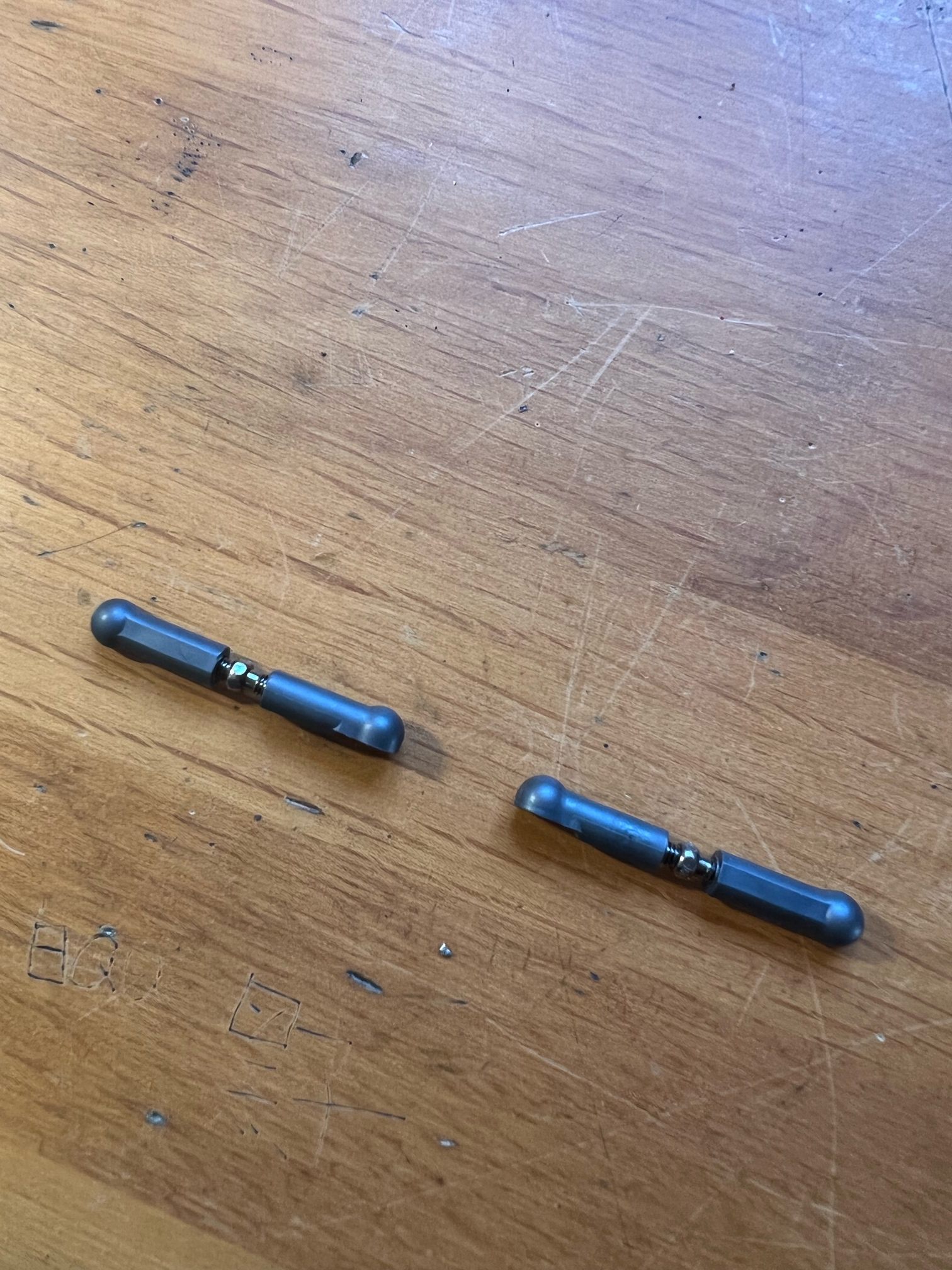

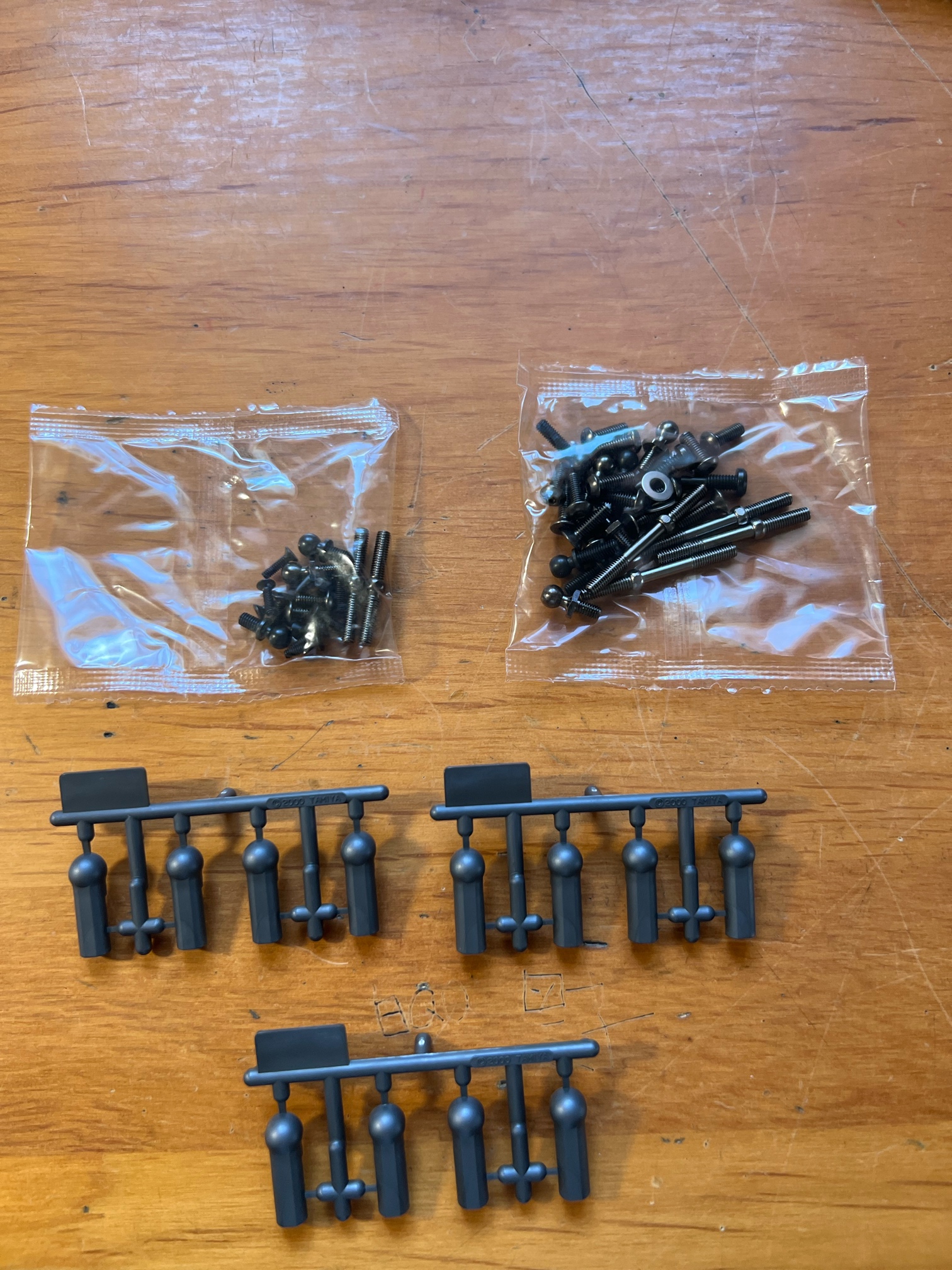

从拉杆开始装,这个叫做直面心魔,一想到要拧这玩意手指已经开始隐隐作痛,但是!偶然发现3racing出品的拉杆装配工具,竟然有这种神器弄完一车拉杆这下毫无压力

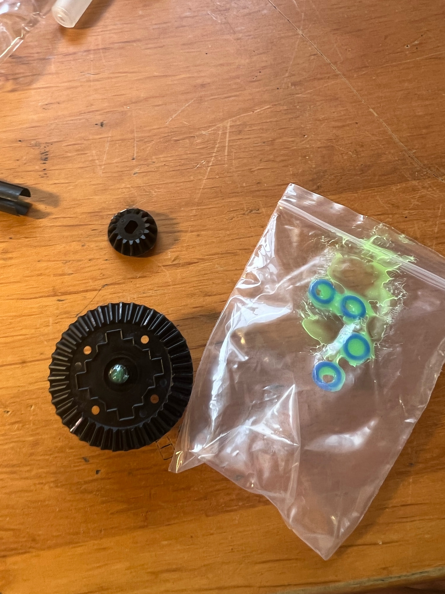

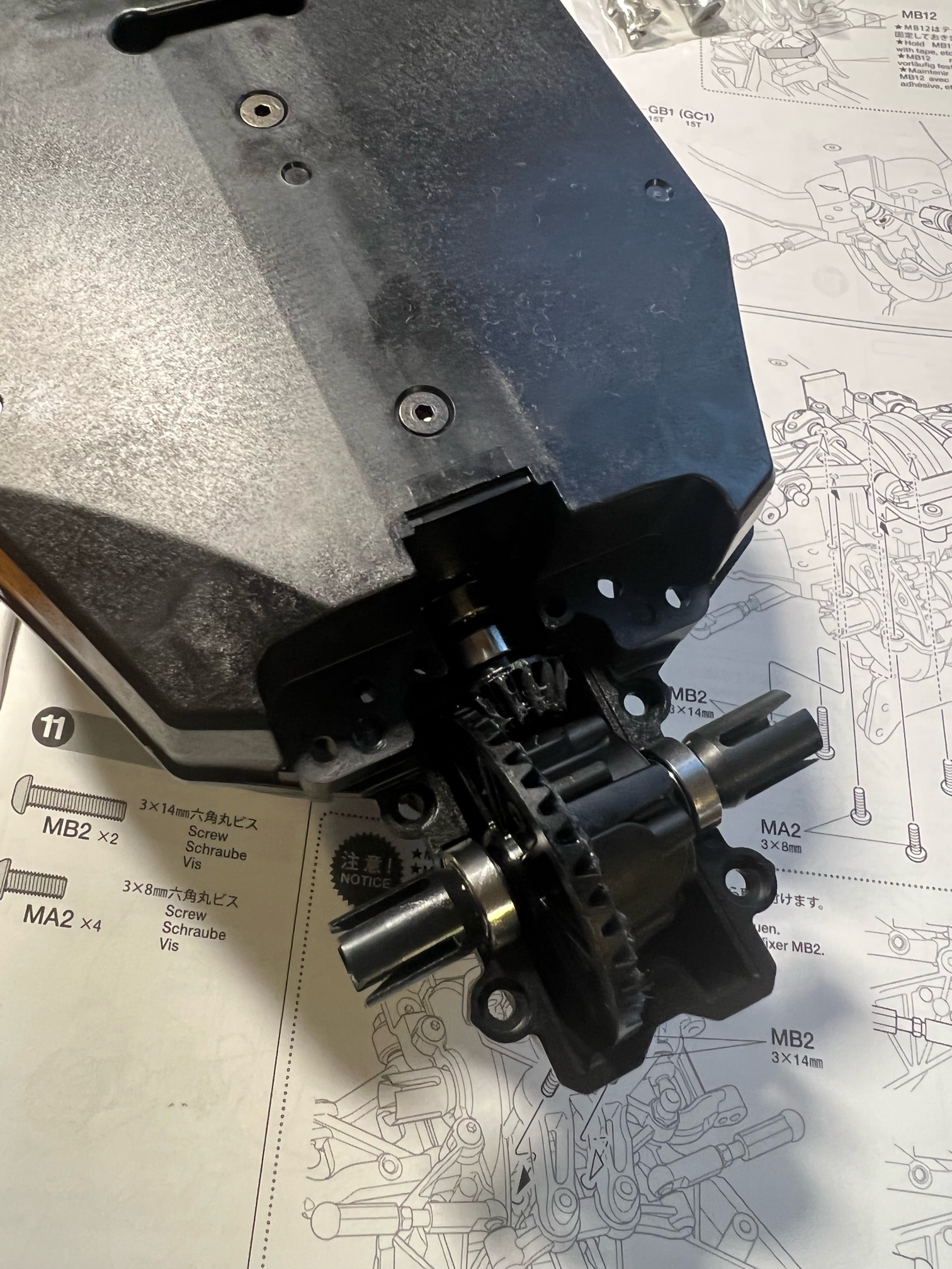

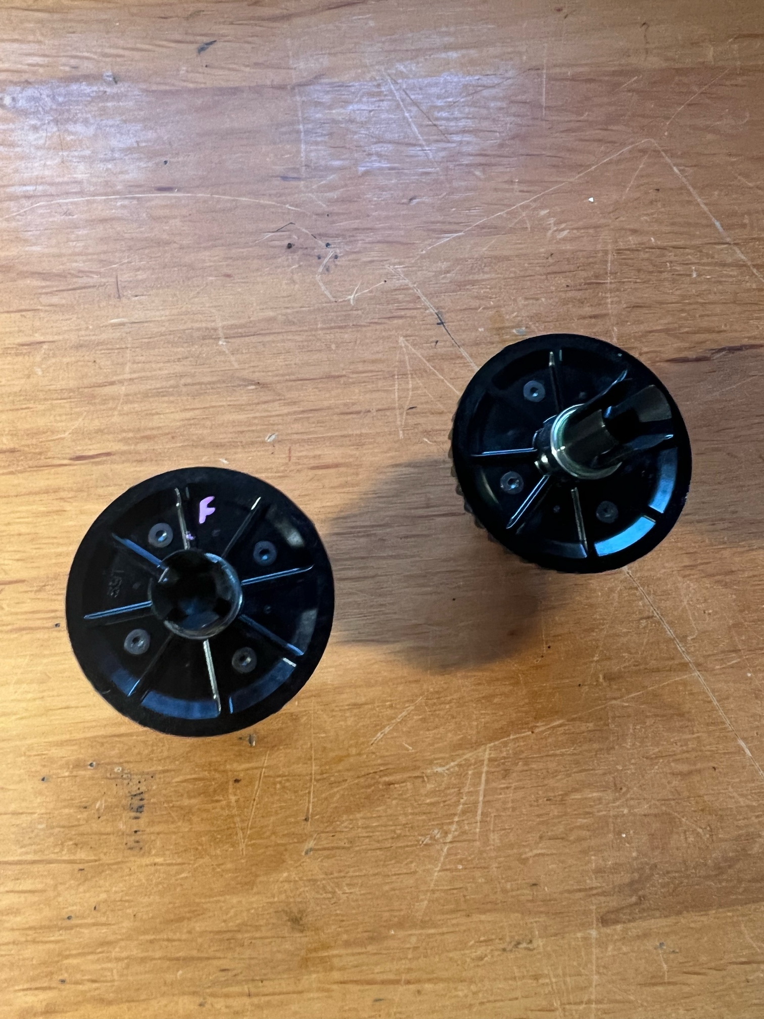

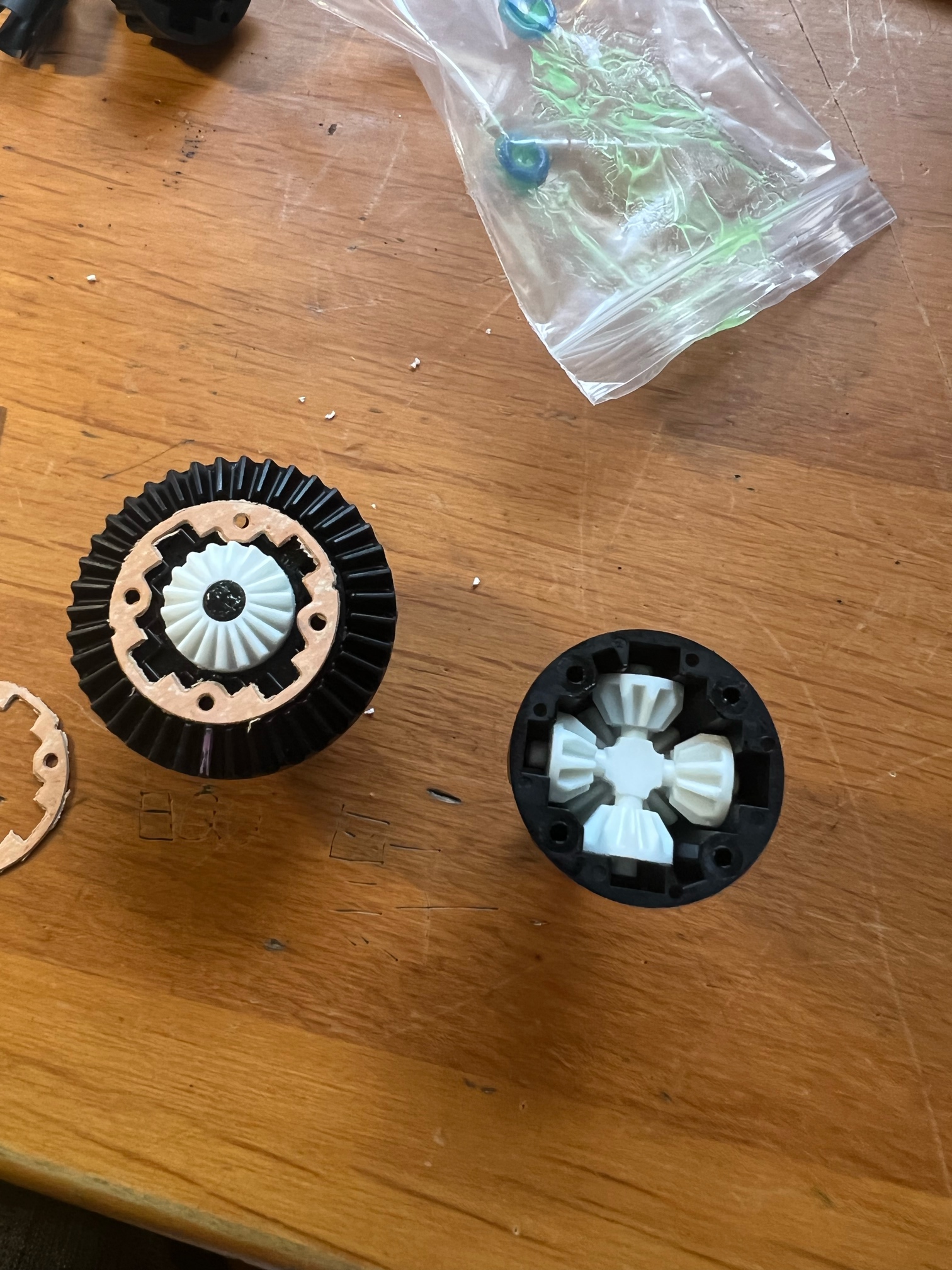

接着前后差速,我选的是前39后40的偏前驱设置,一开始傻乎乎在那里一个齿一个齿数,才发现背面标了t数
按照惯例先将o圈在绿油里浸泡一段时间再装车;差速油我用的原厂貌似是前后都3000,还不清楚下地效果如何,这里吐槽一下锁紧差速壳的1.5螺丝,软的一批,首先建议这里最好手拧,其次千万别上太紧,就别非贪那最后一下,万一就这样滑了,为什么我这样说呢,还不是因为我后差速螺丝真滑了一个,tmd

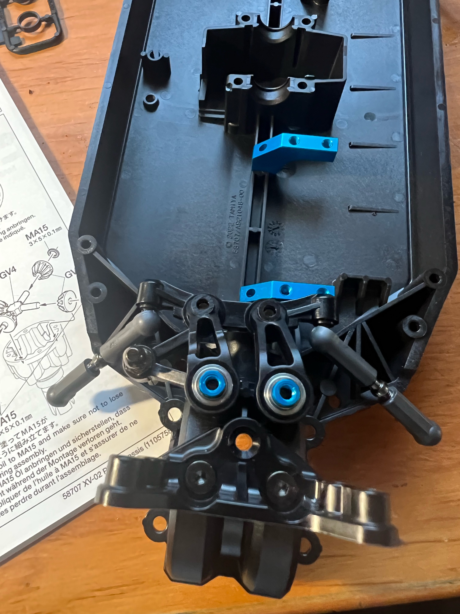

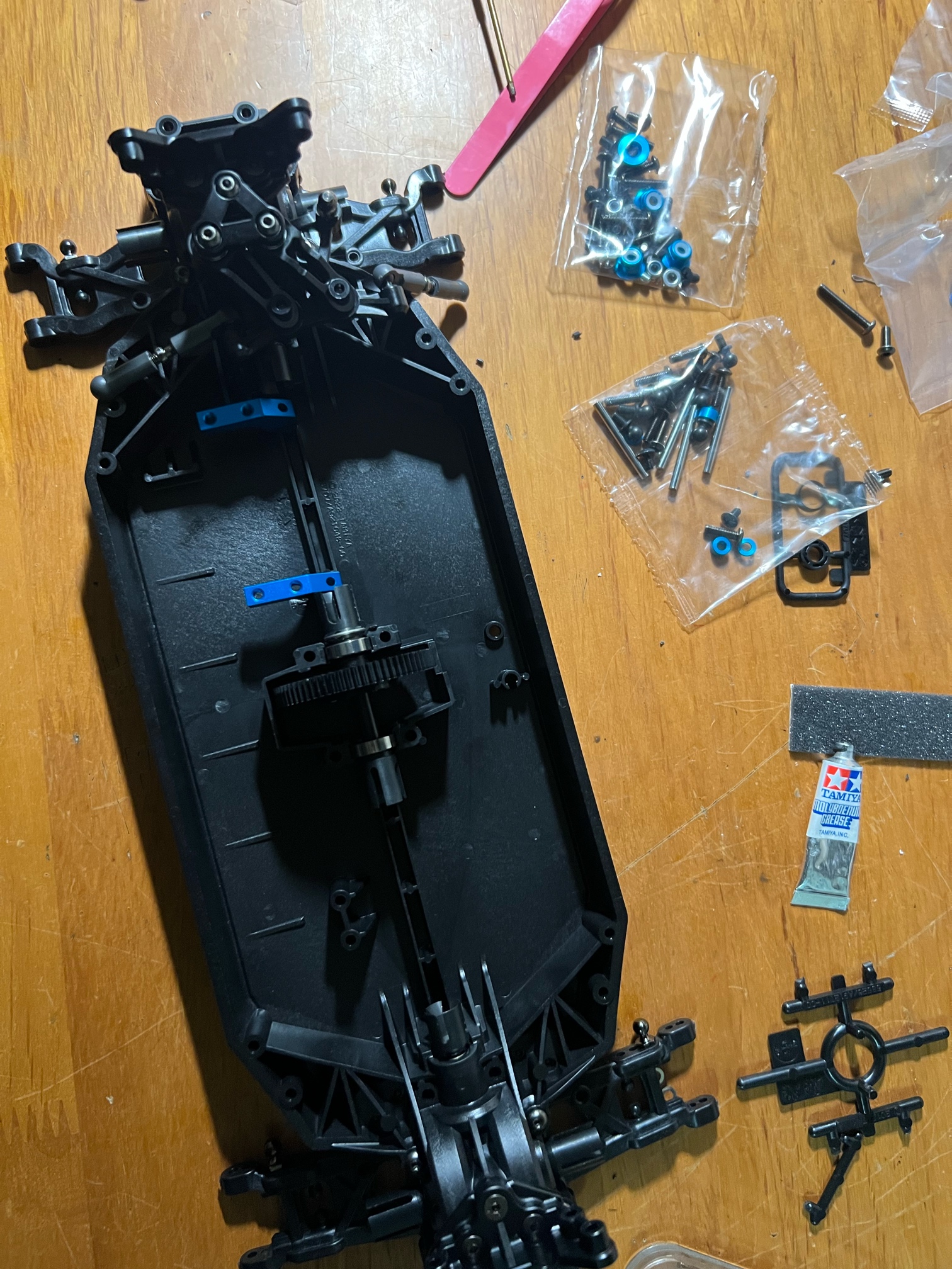

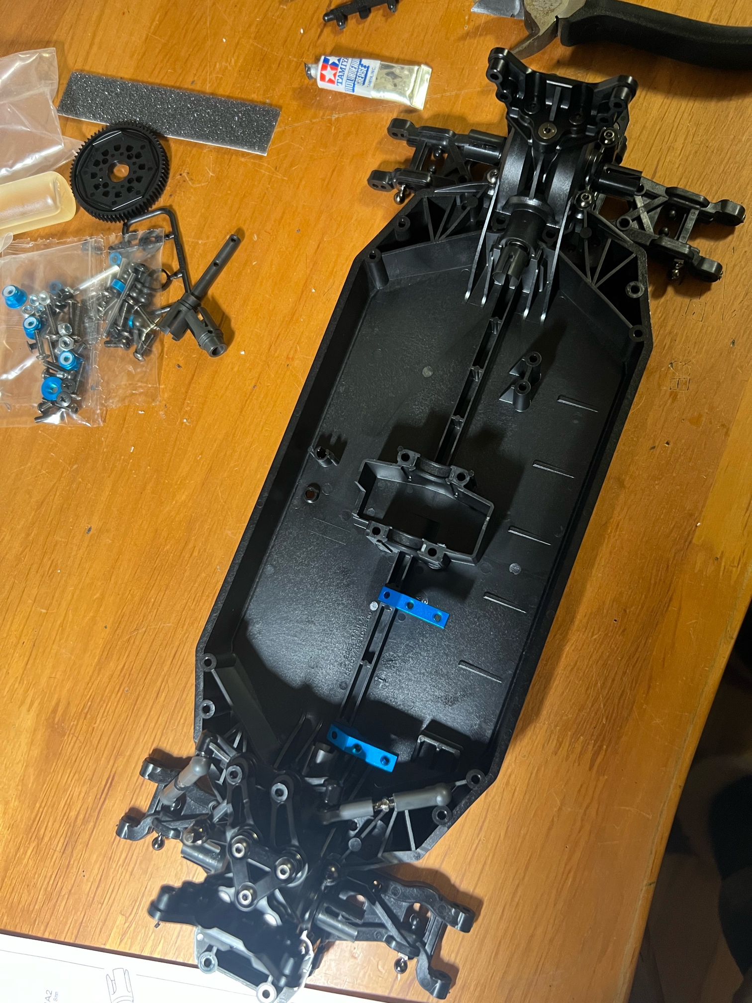

开始往底盘安零件,都没有什么难度,除了几颗螺丝安装需要和下方螺母打个配合,耐心一点就好。夸赞一下这个球头拉杆真是顺滑无比,转向组也很丝滑,轴承上的螺丝也不必锁太紧,适当即可
前后差速上车,涂抹自带的抗磨润滑油,最爽的一步
前后摆臂,大齿完成
这里大齿接杯的卡簧(还是叫什么?)上起来稍微有点困难,不过装到这里时间大约也过去了很久,就应该先稍作休息再来装,多来几次,就卡好了,哈哈

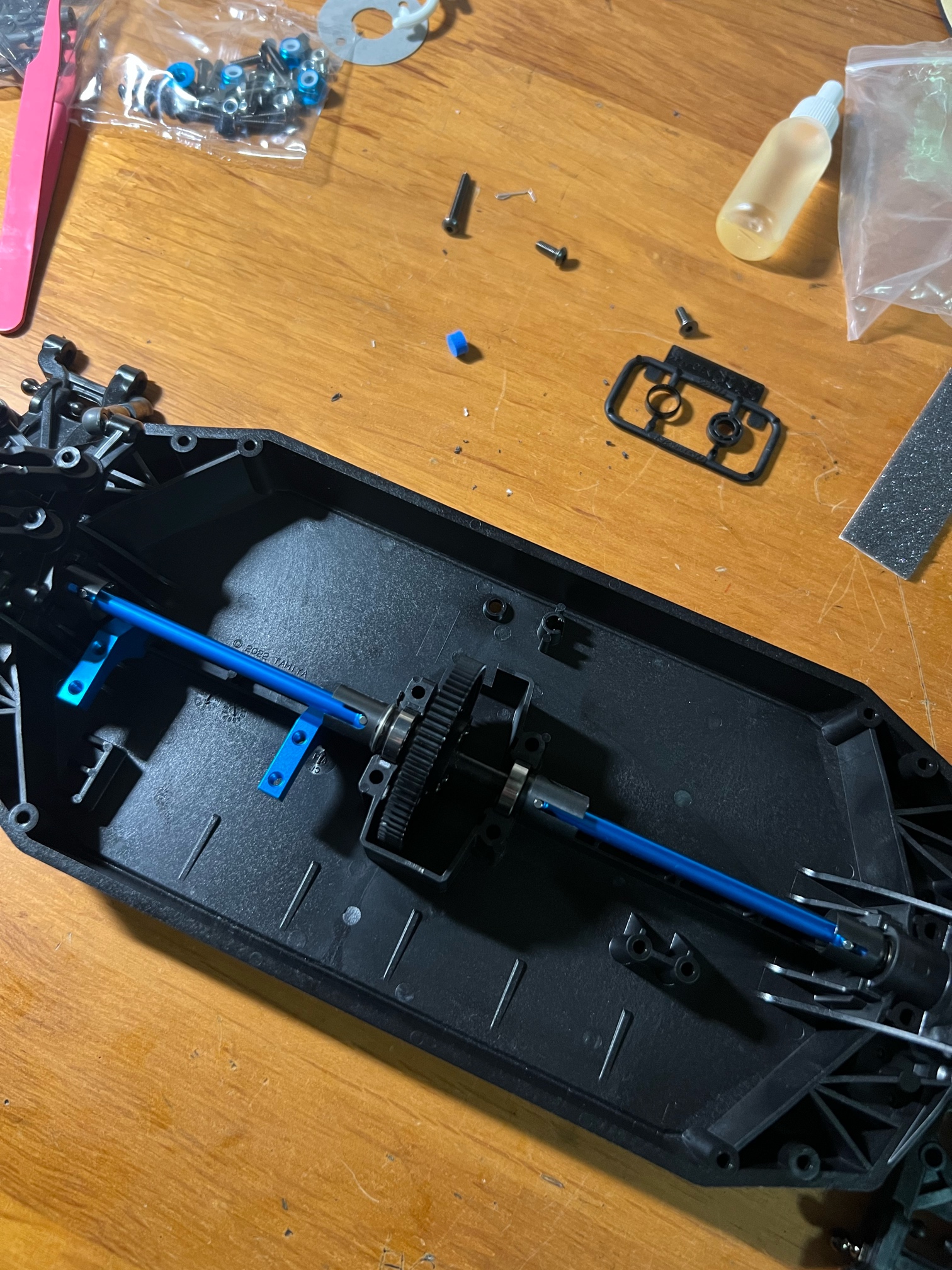

传动轴装上去,田宫蓝真心情

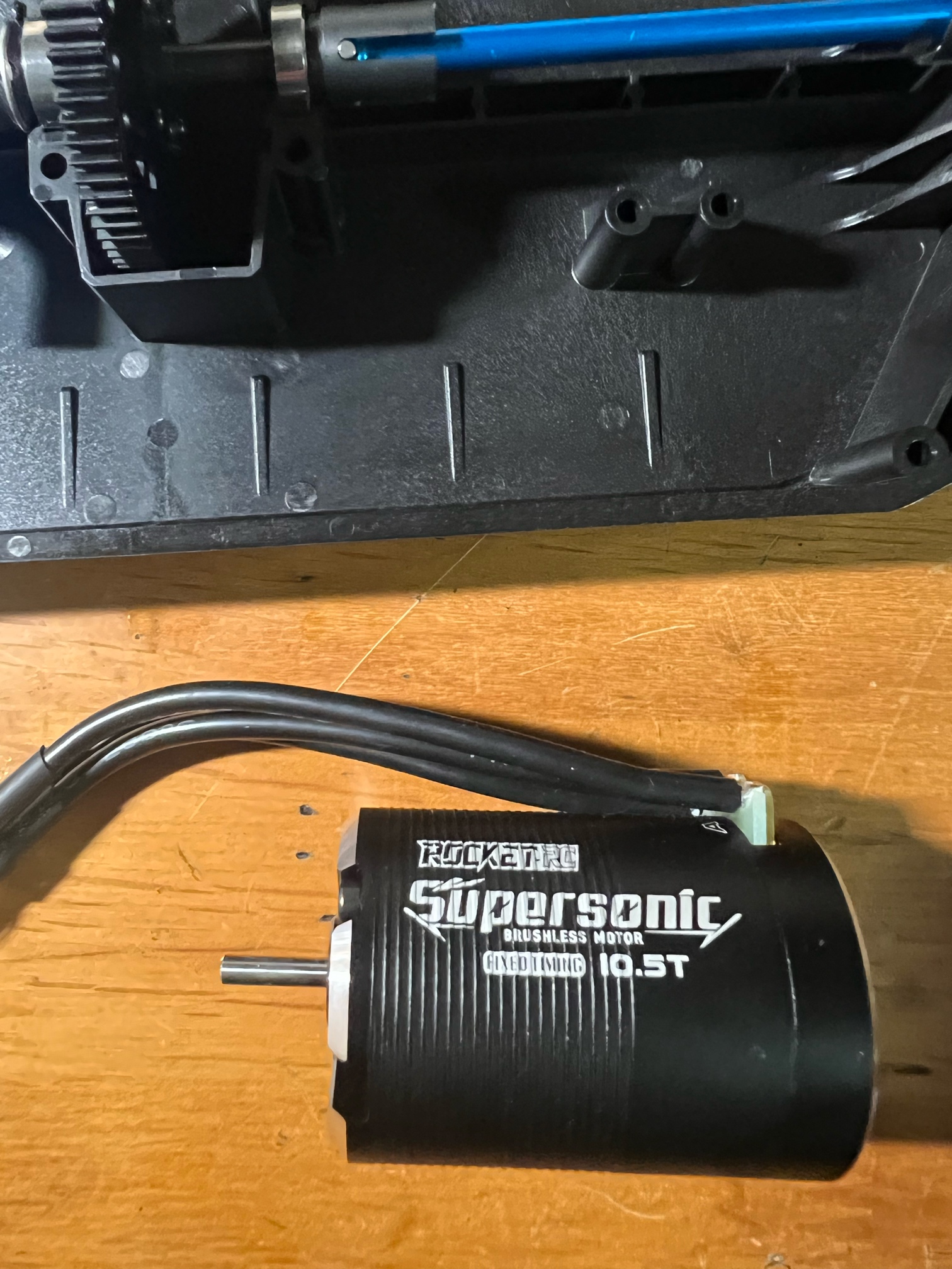

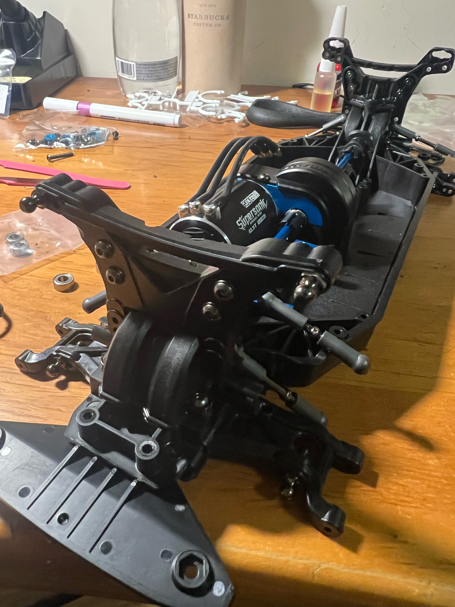

到马达座这一步该装上电机了,我选的是rocket的10.5t,这颗电机性价比还不错,我买的和霸王龙电调(其实火凤凰)套装才三百多,线性可以的
全车拉杆,前后蝴蝶架,防撞完成
今天就先做到这吧,cvd和避震是真装不动了,明天争取装完下地

靠,后摆臂貌似反了啊,检察一下

中差要后期OP?

对,原厂不带中差

下摆臂装错了吧

10.5t建议还是把中差带上喔

居然有专门装拉杆的工具,最讨厌这步了
