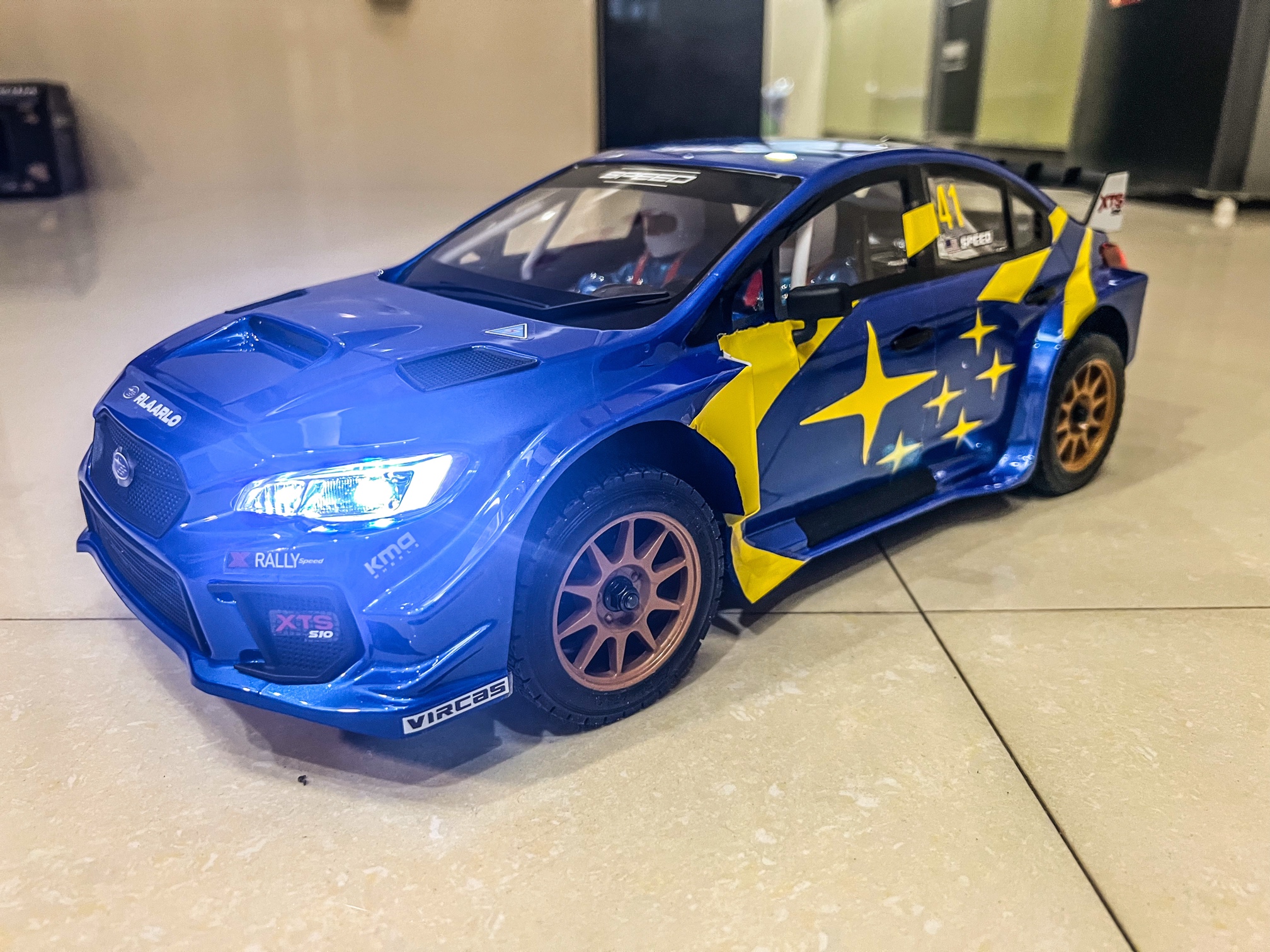

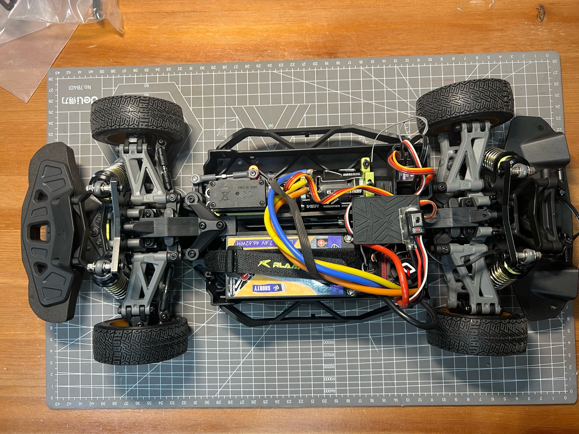

基本没有非标件的烦恼了,车架版直接送普通舵机座,舵机我上了28kg无刷spt。灯控板直接支持nb4的,只需把灯组的通道协议换成ppm,随便绑定一个按键就ok。如果真的要挑刺就是底板用到1.5的螺丝,其实没必要,统一2方便维修多好。转向有视频博主说过,没有阿克曼角度,所以转向半径有点大,不如ptg2这种灵活,但问题也不大。真正麻烦是电池仓……懒得买3d打印件,直接2s硬壳,位置刚刚好

你好我的到手后车身左右高低不一致怎么调整

拧避震环调节,最快最有效的办法,那边高了,就把这一侧的环往上拧

好玩,就转弯半径有点大,建议买车架版。避震偏硬,其实跑广场是好事,硬,左右快速切弯反应才快。就是奇怪rc拉力圈老把现实中买菜车左摇右晃的大侧倾叫姿态?!我实际看wrc1组,170切s弯,车身不带一点侧倾。真实wrc悬挂是左右极硬,前后软一点。大侧倾和wrc的真实姿态没半毛钱关系,重刹点头倒是会。

楼上说了,要么扭避震的那个圈圈,要么拧摆臂的机米调节下止点,都可以控制车高,最好买个rc用的车高尺,边调边量,实际拉力也没大所谓,不是电房

rc当然做不到,几百的成本没可能模拟几十万的悬挂。记得真wrc 600万到800万rmb一辆,但大侧倾绝对不是拉力车的仿真姿态,相反硬的避震比较接近真车过弯的姿态。
