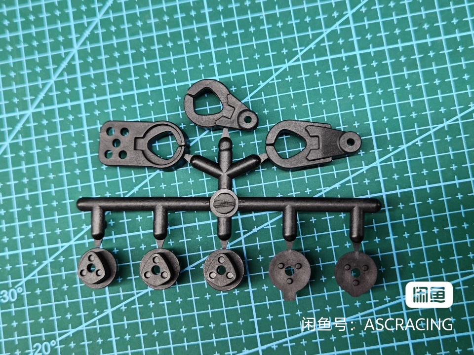

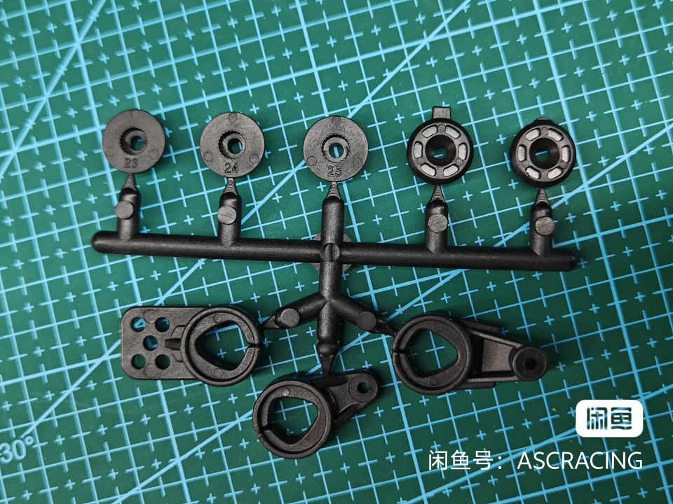

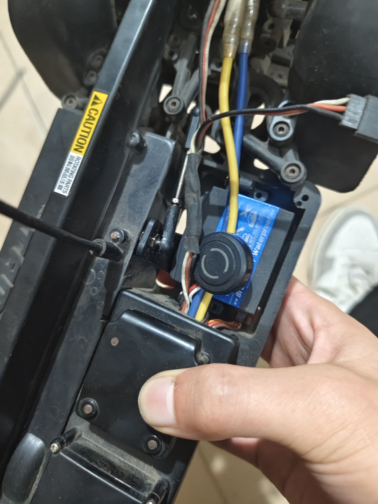

跑不直我感觉就是原厂塑料舵保太软的问题,经常跑跑碰撞一下就歪了,微调完了过会儿又正回来,还得调回去,换硬点的舵保舵机臂就行了,我是用了51000和54121
请问舵机臂厚度多少?舵机臂与电池仓空隙有多大? 我用的spt舵机 比其它舵机长一点怕买了这舵机会与电池仓干涉

舵保可以换YCC这个  没虚位  扭力比田宫舵保大点
已经换田宫的了,田宫要100多,贵了点

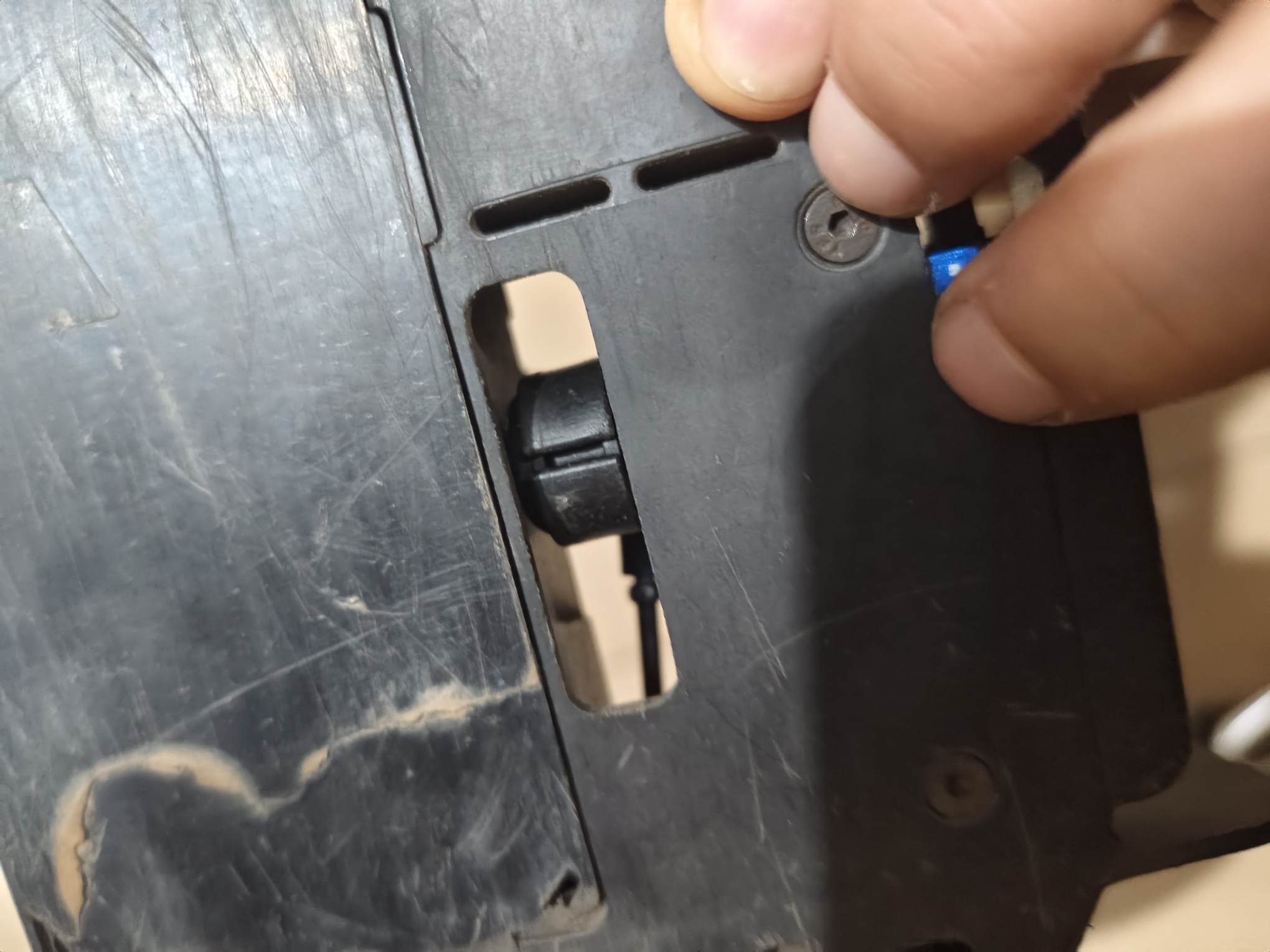

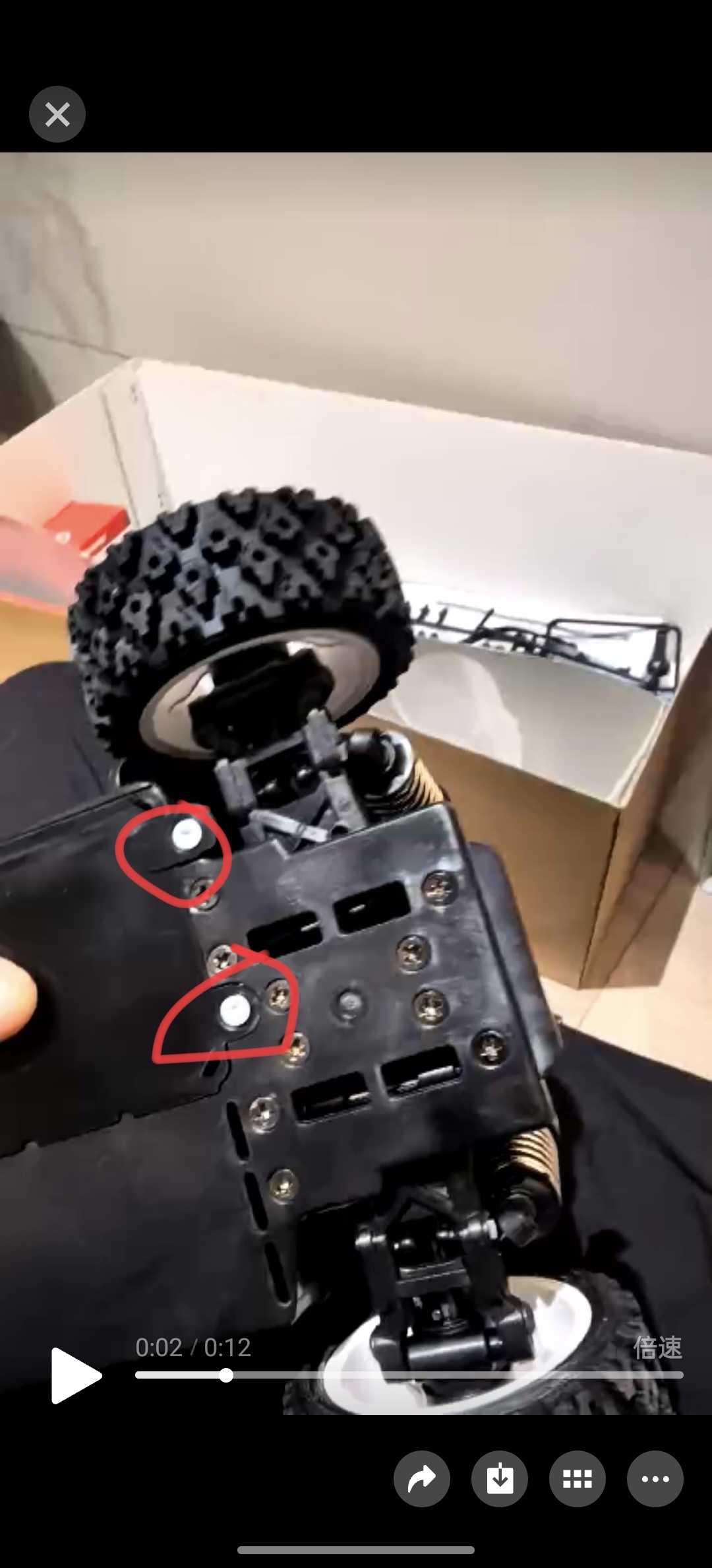

螺丝旋不紧,是不是编号没对?还是需要什么诀窍?
不要大力拧,要不塑料滑牙了。拧上到底,感觉已经受力就差不多了
这里面是螺母啊 换个短螺丝 用力拧就行
