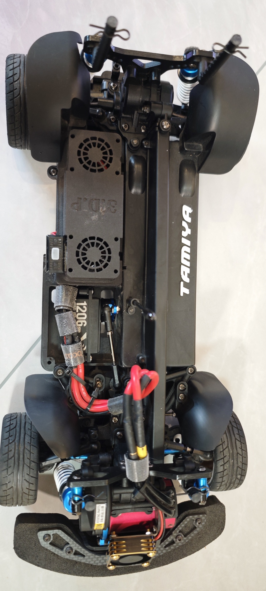

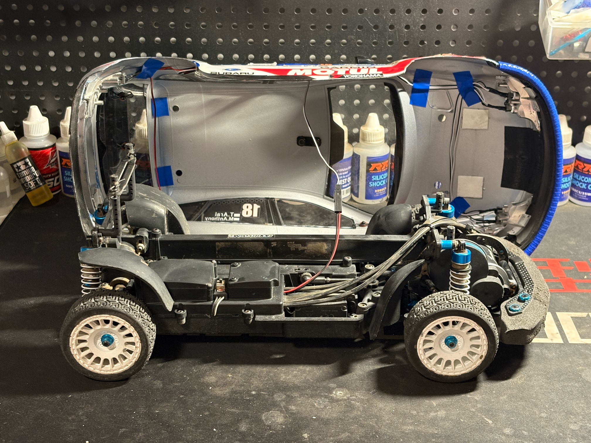

市面上的原厂op件基本都买了,但是没有一口气全上车。本着坏哪op哪的精神,在10.5t 2s动力的猛蹬下,陆续已经坏了换了很多。

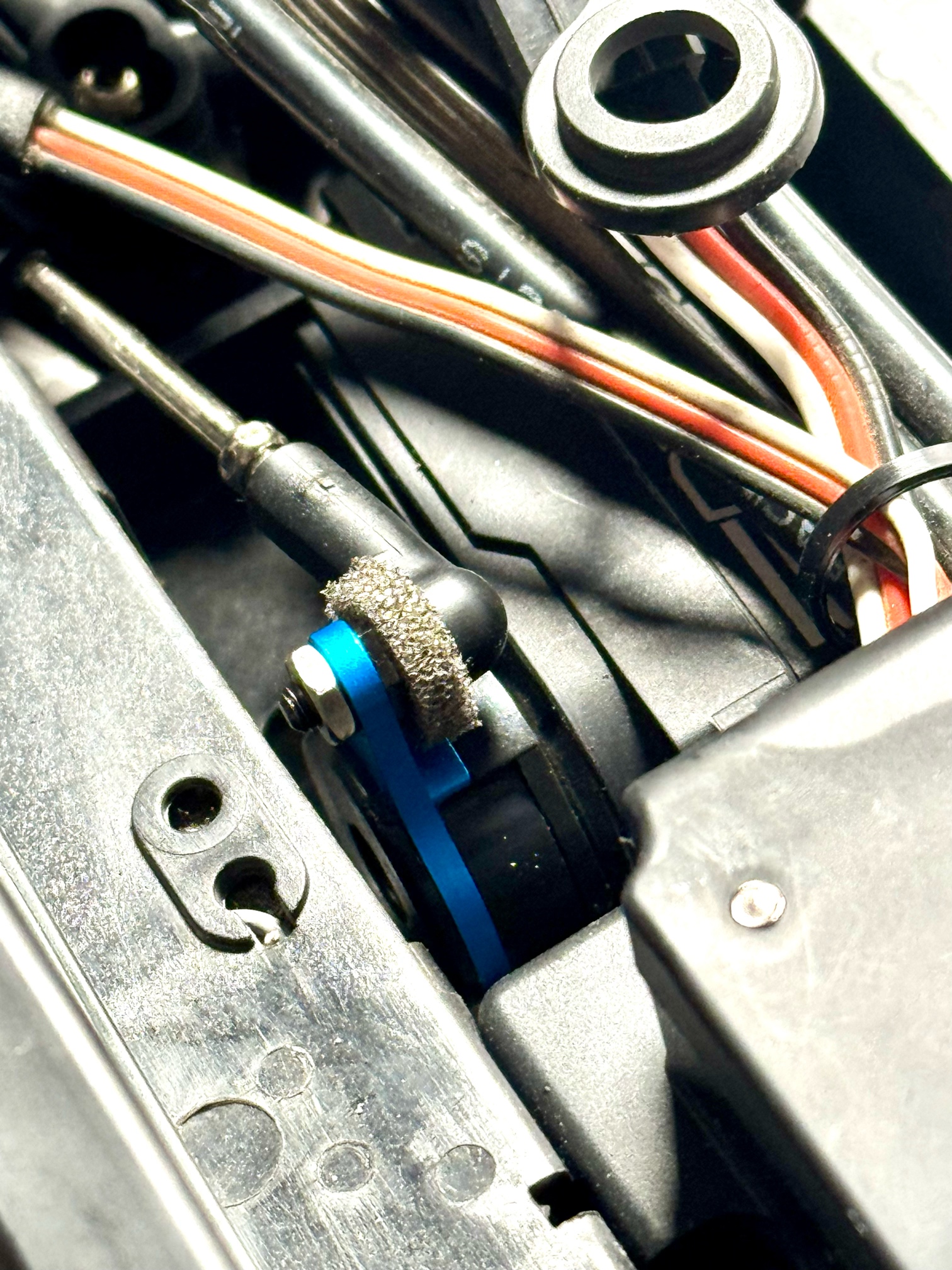

除了悬挂和必要的性能op外,最主要的升级就是传动。下一步大的op应该就是转向了,转向一直没坏过,但已经开始出现跑不直的情况,估计是原厂塑料太软,虚位导致的。
目前op情况如下:
1、传动
- [x] HaHaRC 金属大齿座
- [x] 田宫 混碳差速齿×2
- [x] 田宫 金属皮带轮×2
- [x] 田宫 强化皮带
- [x] 田宫 前后cvd
2、转向
- [x] 田宫 高扭力舵保舵机臂
- [x] 樱花 弯折球头
3、悬挂&底盘
- [x] 田宫 碳纤高脚避震架
- [x] 田宫 trf长脚避震
- [x] 田宫 白色弹簧×2份
- [x] 田宫 超顺o圈
- [x] 田宫 金属臂码
- [x] 田宫 低摩擦尼龙臂码豆
- [x] 田宫 低摩擦尼龙球头帽×2份
- [x] 田宫 防倾杆
4、其他
- [x] Tp 碳纤电机支撑架带风扇座
- [x] Tp 碳纤前防撞盖板
- [x] Tp碳纤车壳柱支撑
- [x] 田宫 蓝色心情轮毂螺母

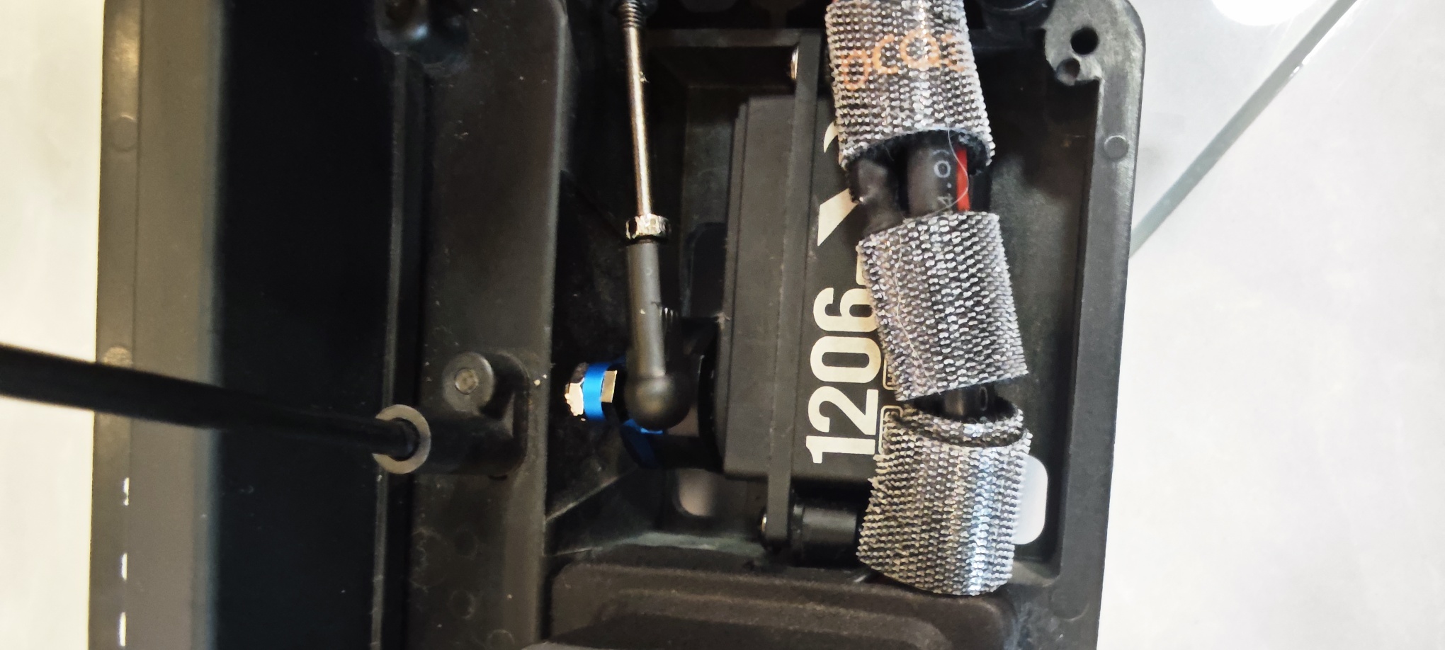

跑不直我感觉就是原厂塑料舵保太软的问题,经常跑跑碰撞一下就歪了,微调完了过会儿又正回来,还得调回去,换硬点的舵保舵机臂就行了,我是用了51000和54121
换了之后效果怎么样,我就是遇到这个问题导致车跑不直

东门吹鳕 高级 Fans 发消息
发表于 25-11-13 13:49:55 来自手机 |显示全部楼层 来自: 中国
今天刚下地试了,非常可靠,没再出之前的问题
来交个作业,为啥从来没见其他模友反应这个问题

发表于 25-11-15 20:45:56 来自手机 |显示全部楼层 来自: 中国
听劝,已换
