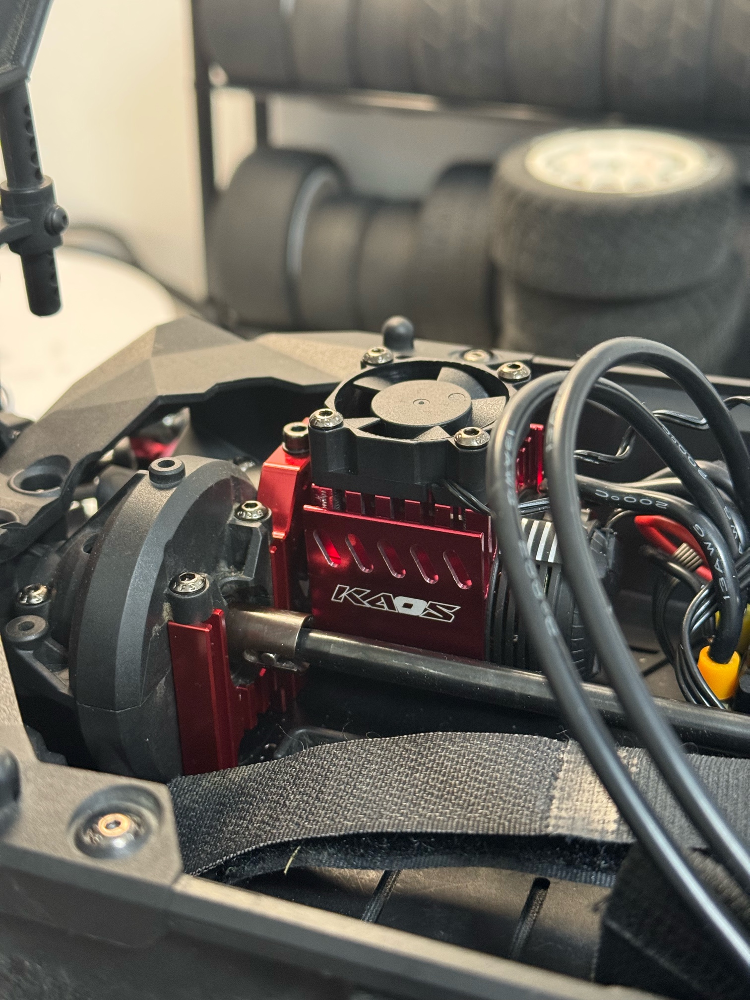

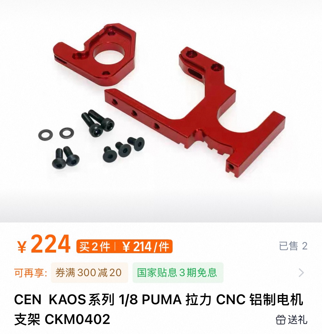

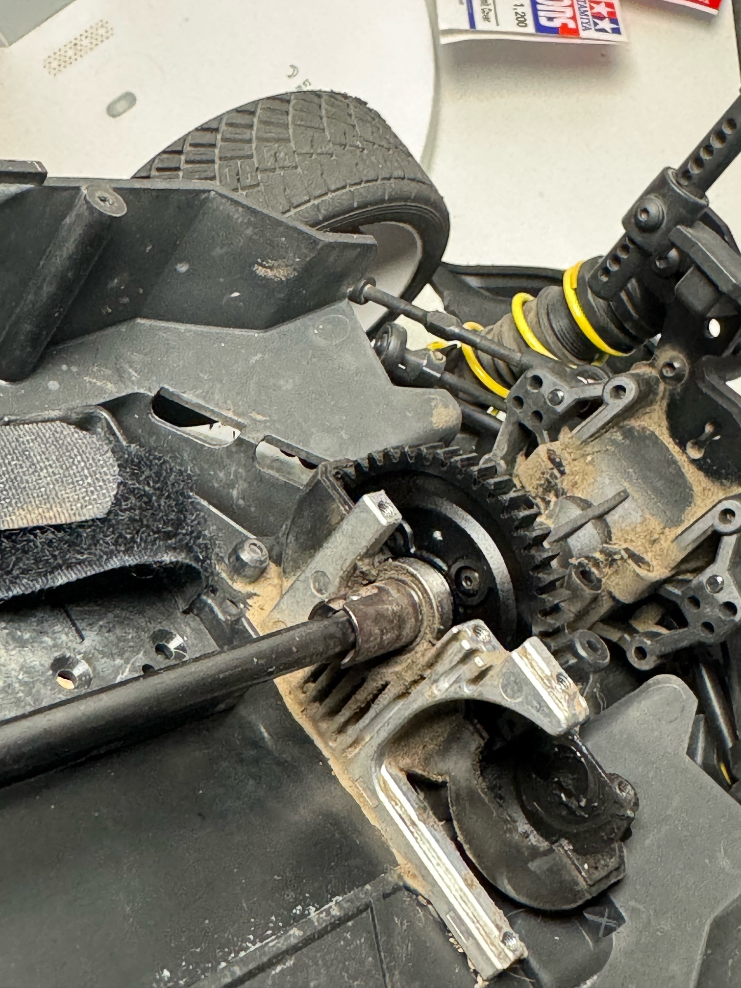

电机座 CKM0402:颜值很高的心情件,散热格栅的掏空缝隙更大,和底盘贴合处还有镂空设计,这两点都让它更不容易存土,重量与原厂差不多。但上方固定用的杯头螺丝10mm根本不够长,至少画说明书的人自己都没装过这个电机座,建议用12-14mm的。

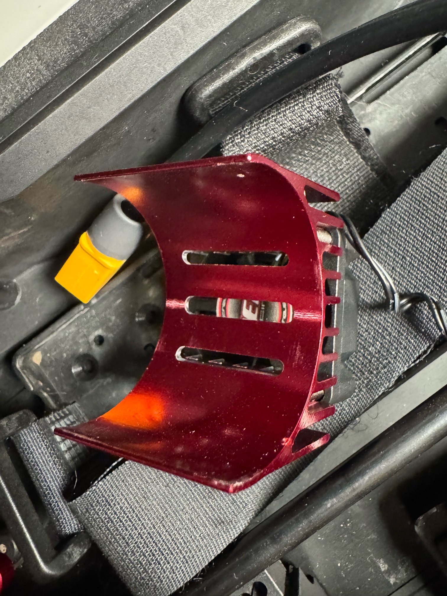

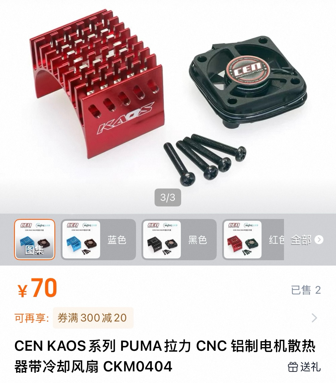

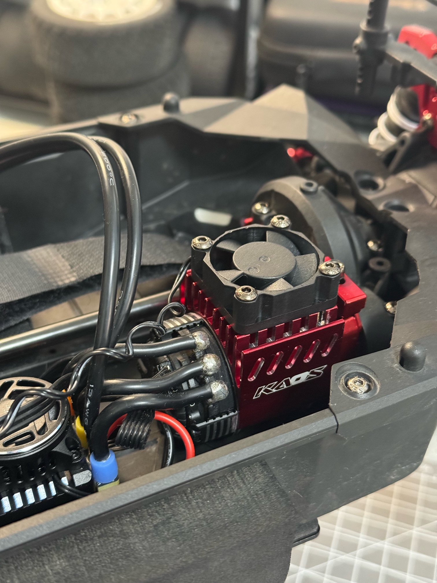

电机散热器 CKM0404:除了颜值高之外,它中间是有三处镂空设计可以让风吹透散热器直吹到电机的,但是镂空,和较为轻量化的设计也导致它比较脆弱,如果你觉得它在电机上有点松,想拿下来捏一下让它能捏紧点,它立马断给你看,建议这么操作的时候先把风扇固定好以免悲剧发生…

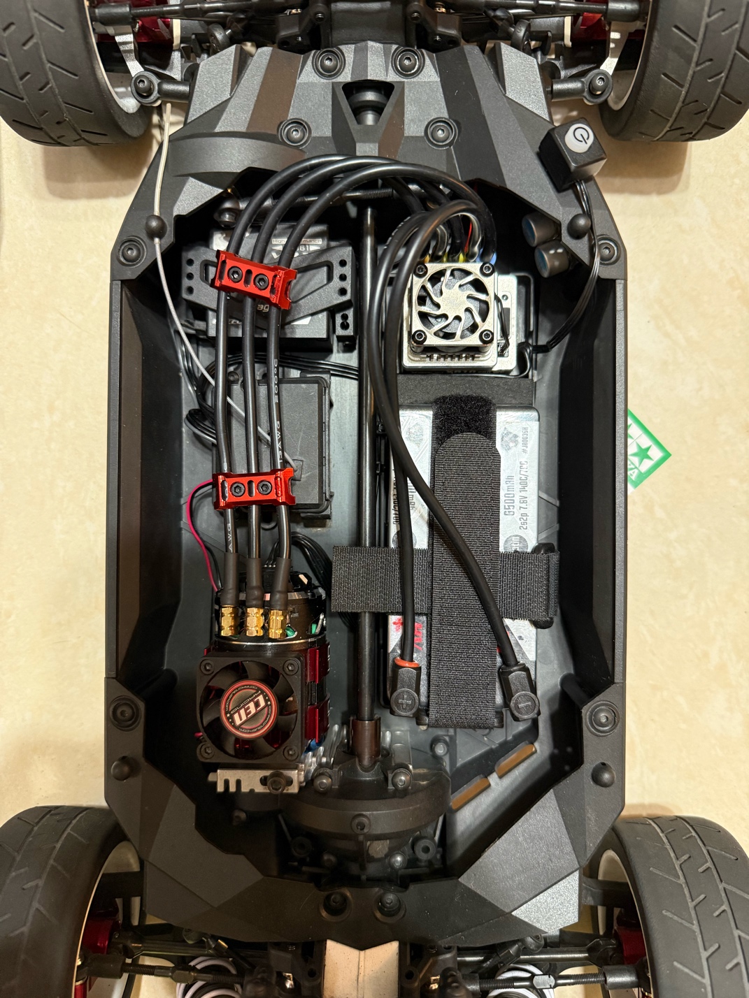

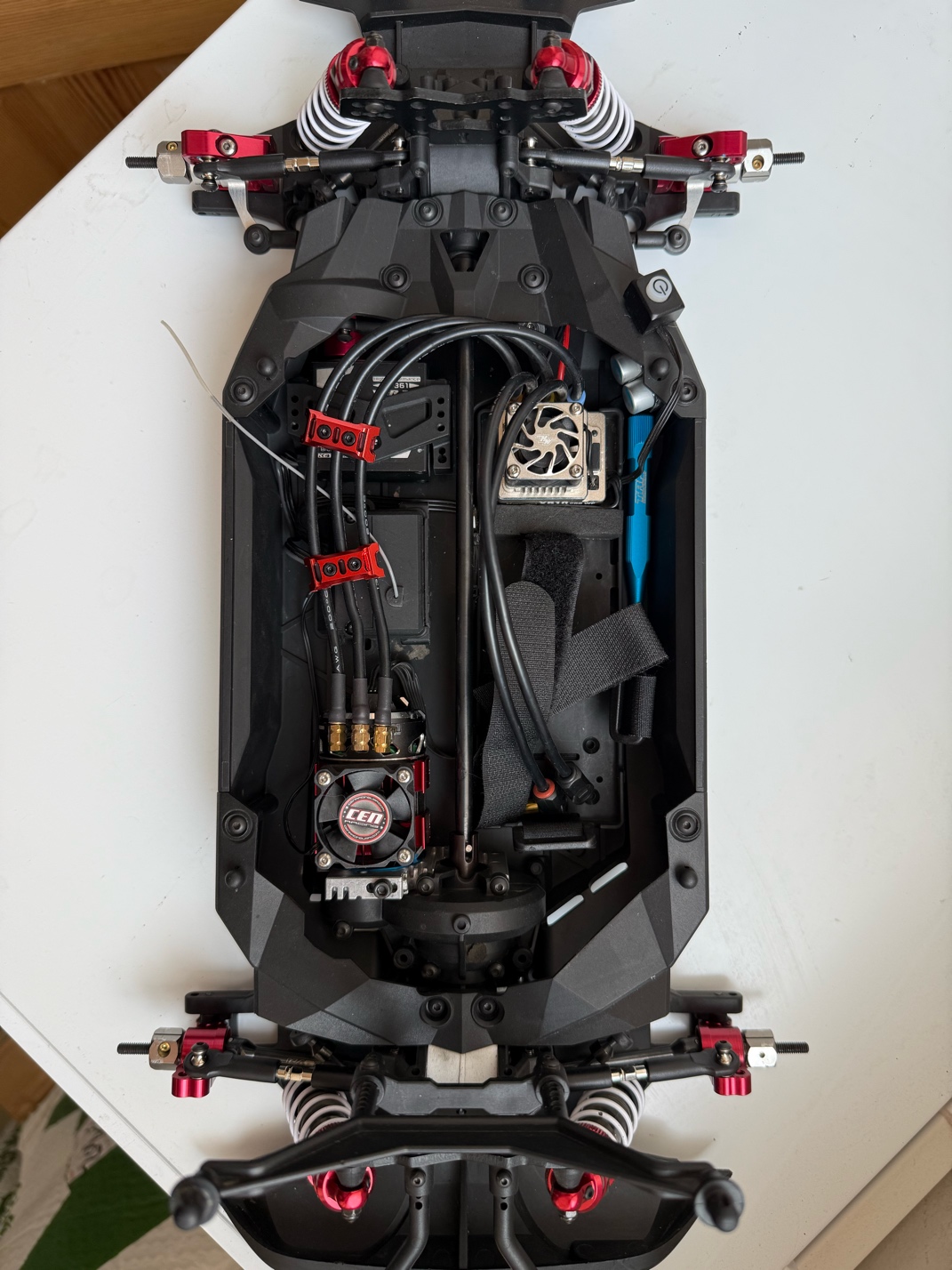

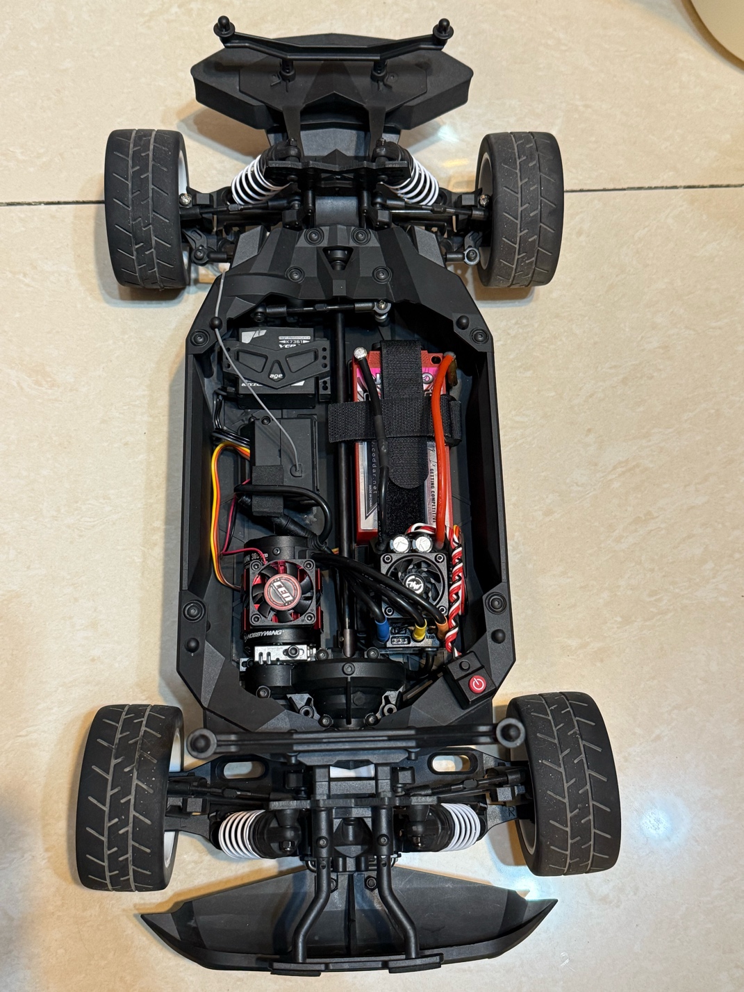

顶上。以使用的动力为分界点:
从原厂时期到max10 140a,提升低速线性、再到改短电,优化重量分布。
从max10再到xr10wp+v10 bandit g4r提升操控感;再到金属c座金属后轮座,提升强度;再到原厂金属转向,提升顺滑度降低虚位;再到更换拉杆为traxxas拉力拉杆,提升强度;
从xr10再换到xr10handout spec g2+v10 g3,降低低扭、降低车重,再到改红色铝合金转向拉杆(单纯心情),再到改回左电设右电池的原布局,提升电池适配度。
折腾了一年,是真的喜欢这车。得空一起下地跑跑,上次一起玩车还是8月
