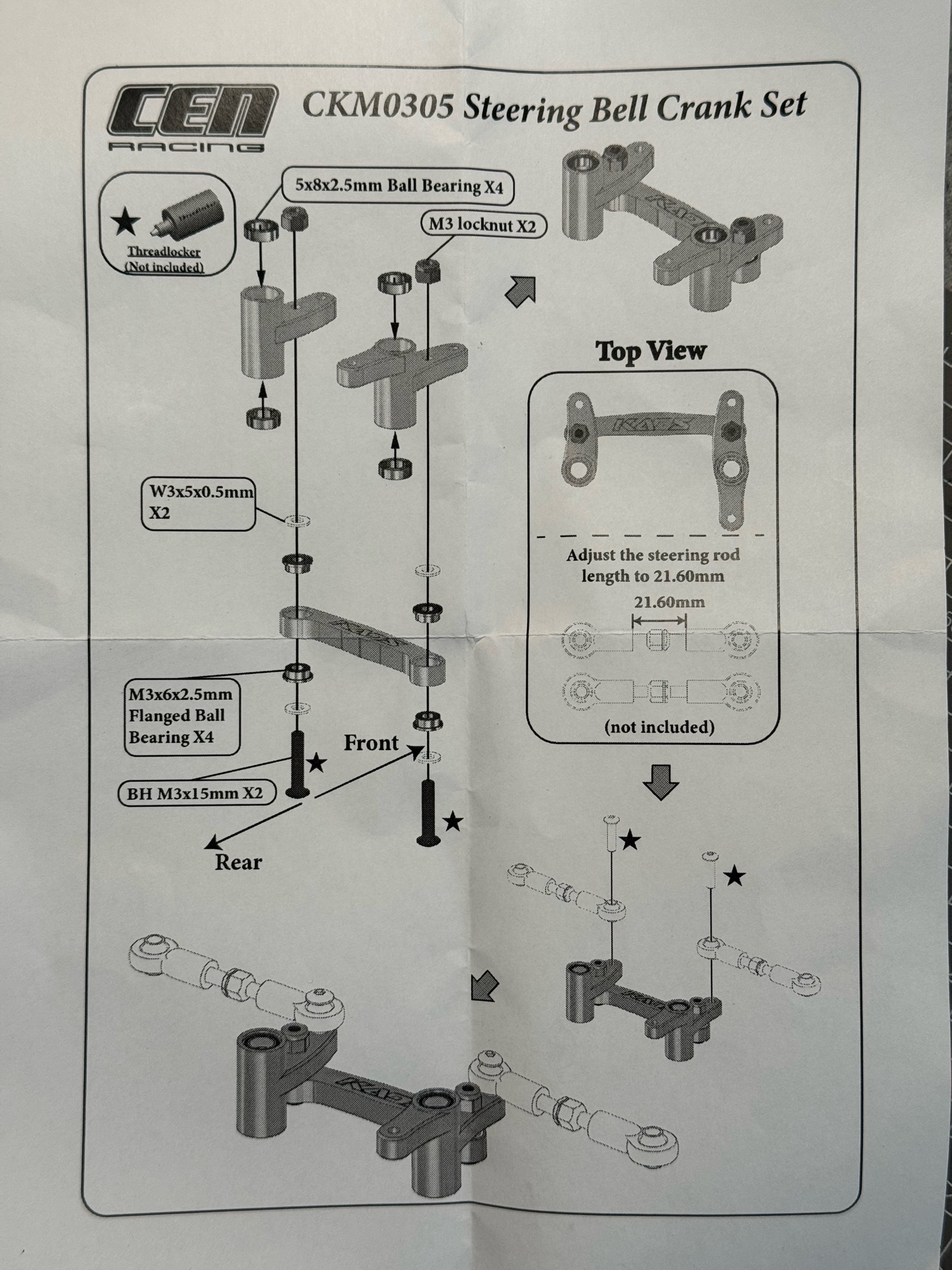

转向组CKM0305:这是另一个痛点,原厂带一个不怎么结实的塑料转向组,没有轴承也没有舵保,之前波波rc设计出的金属带舵保的转向组也很好用,但它加高的转向柱比起原厂来还是有一点虚位。KAOS的转向组可以直接替换掉原厂转向组中转向柱及两个一摘上固定螺丝就容易掉的螺丝衬套以外的部件,带轴承,但不带舵保,需要舵保的话需要配合使用带舵保的舵机臂。这个配件只要你原厂转向组全部配件都在,就是一个没有坑点的配件。如果你在用波波的转向,还把原厂的转向组配件都扔了,那就不如继续用波波了。另外新出的那个带舵保的塑料转向组CM0412,虽然是加高设计,不再需要原来的螺丝衬套,也给齐了加高转向柱,但它依旧是铜套而不是轴承,强度尤其和拉杆螺丝连接处的强度比较一般,建议拧螺丝的时候不要用自动螺丝刀或用太大力。

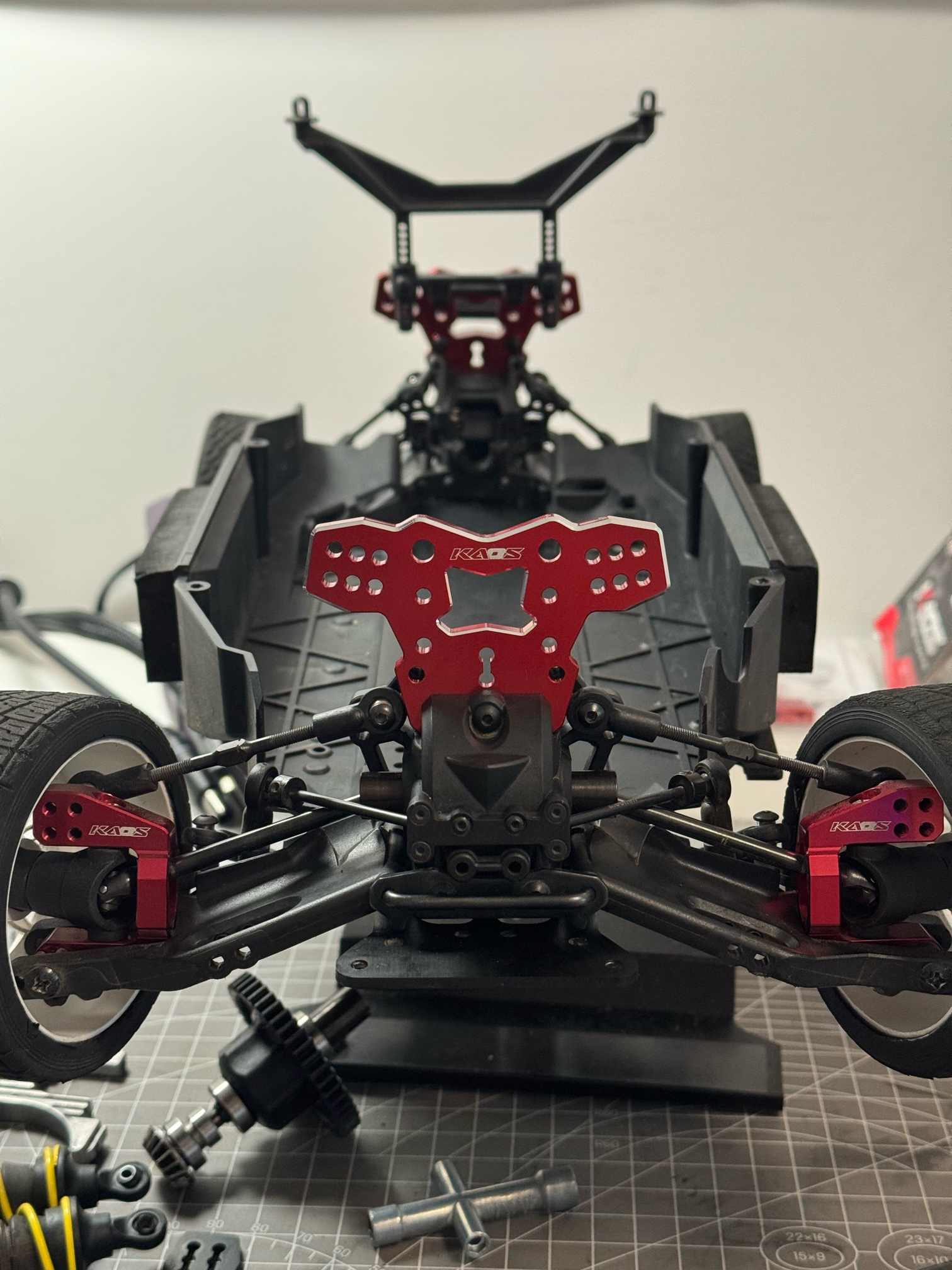

防倾杆 CKM0304:如果你是和小伙伴一起跑圈竞速的玩法,通过避震架的孔位调整降低车高和重心是最简单直接的调整方法,但这车的设定偏姿态,在调低车高的同时,加浓避震油浓度,并增加防倾杆,才会得到更明显的可控性的提升。这个配件需要注意的是它用来固定在波箱壳上的塑料片比较薄,拧固定螺丝时不要用自动螺丝刀或者太大劲去拧,到位就可以了,不要想拧得太死,会裂。
东门吹鳕 高级 Fans 发消息
发表于 25-11-3 23:08:36 来自手机 |显示全部楼层 来自: 中国北京
金属避震 CKM0101和中/硬弹簧 CKM0102:避震我还没有买,但据已经下手的小伙伴反馈,它的颜值和支撑性都是大大增加的。金属结构比起塑料避震肯定在耐用和可靠性上也均有提升。弹簧我买了,这两套弹簧黄色的非常硬,红色的更硬,如果你在增加避震油浓度和防倾杆后觉得还不够平跑向竞技的话,可以考虑这个弹簧。
东门吹鳕 高级 Fans 发消息
发表于 25-11-3 23:12:13 来自手机 |显示全部楼层 来自: 中国北京

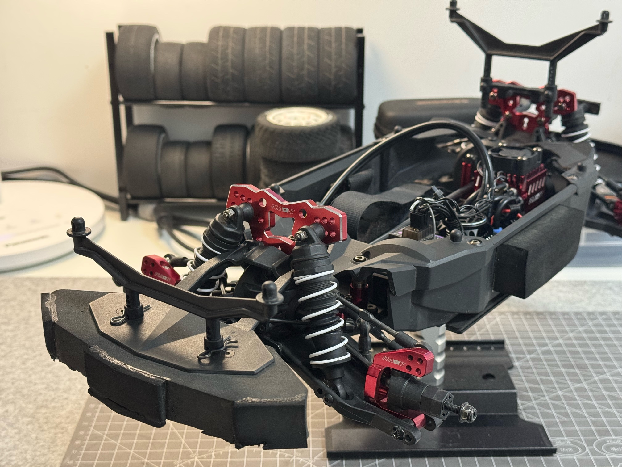

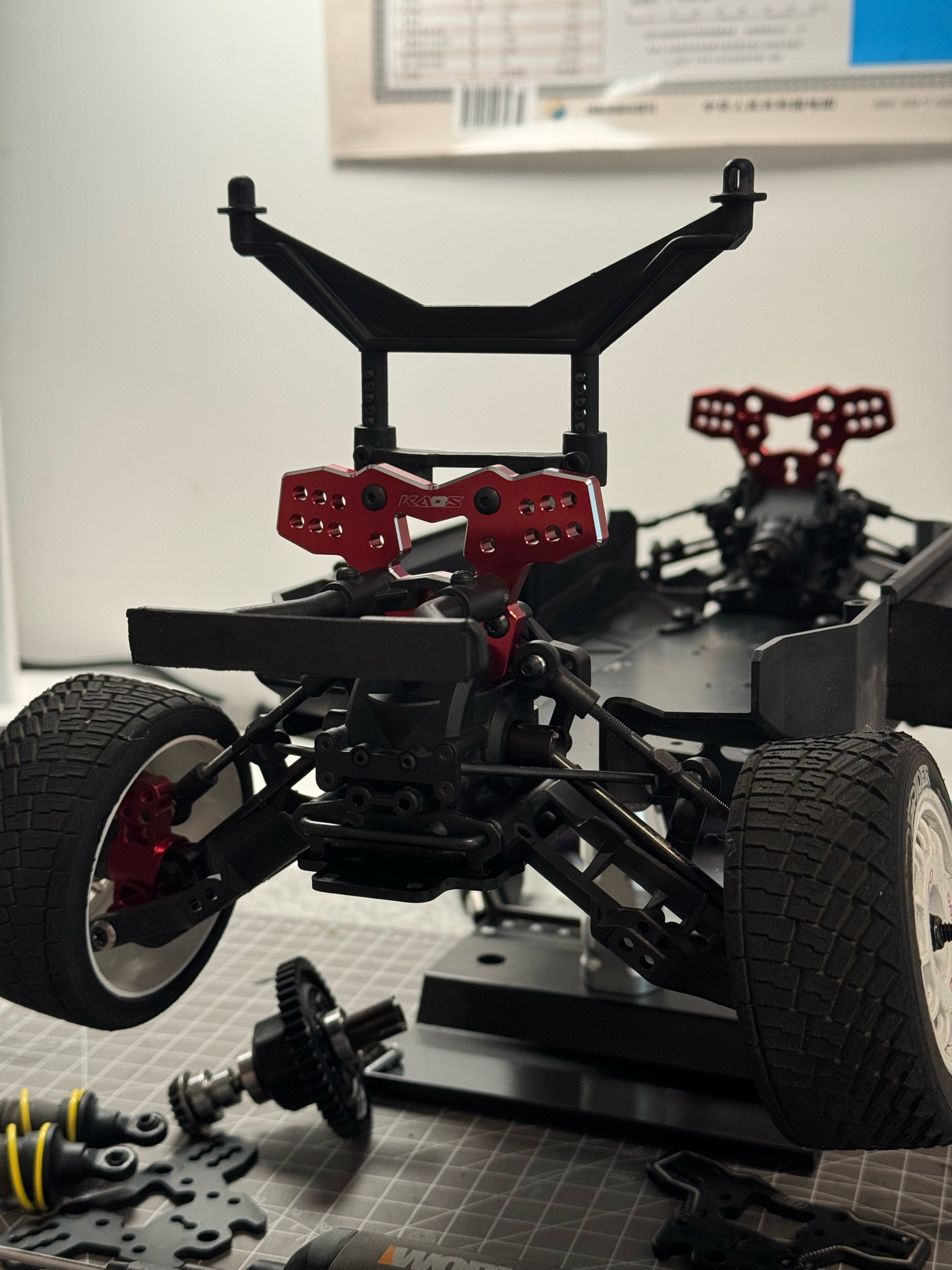

金属前后C座  CKM0302/CKM0303:这个属于心情件的成分更多一些,甚至装上之后并不能增加转向角度,还会有一些虚位,我是不太在意这点的,当然也可以在前C座和转向座之间加垫片。一个需要注意的问题是,后C座是一定让卖家在发货前确认是不是包装里面有四个,2号和3号各一对用来调节后轮toe in角度的豆,已经有包括我在内至少两个人反馈只各有一个的情况了。
东门吹鳕 高级 Fans 发消息

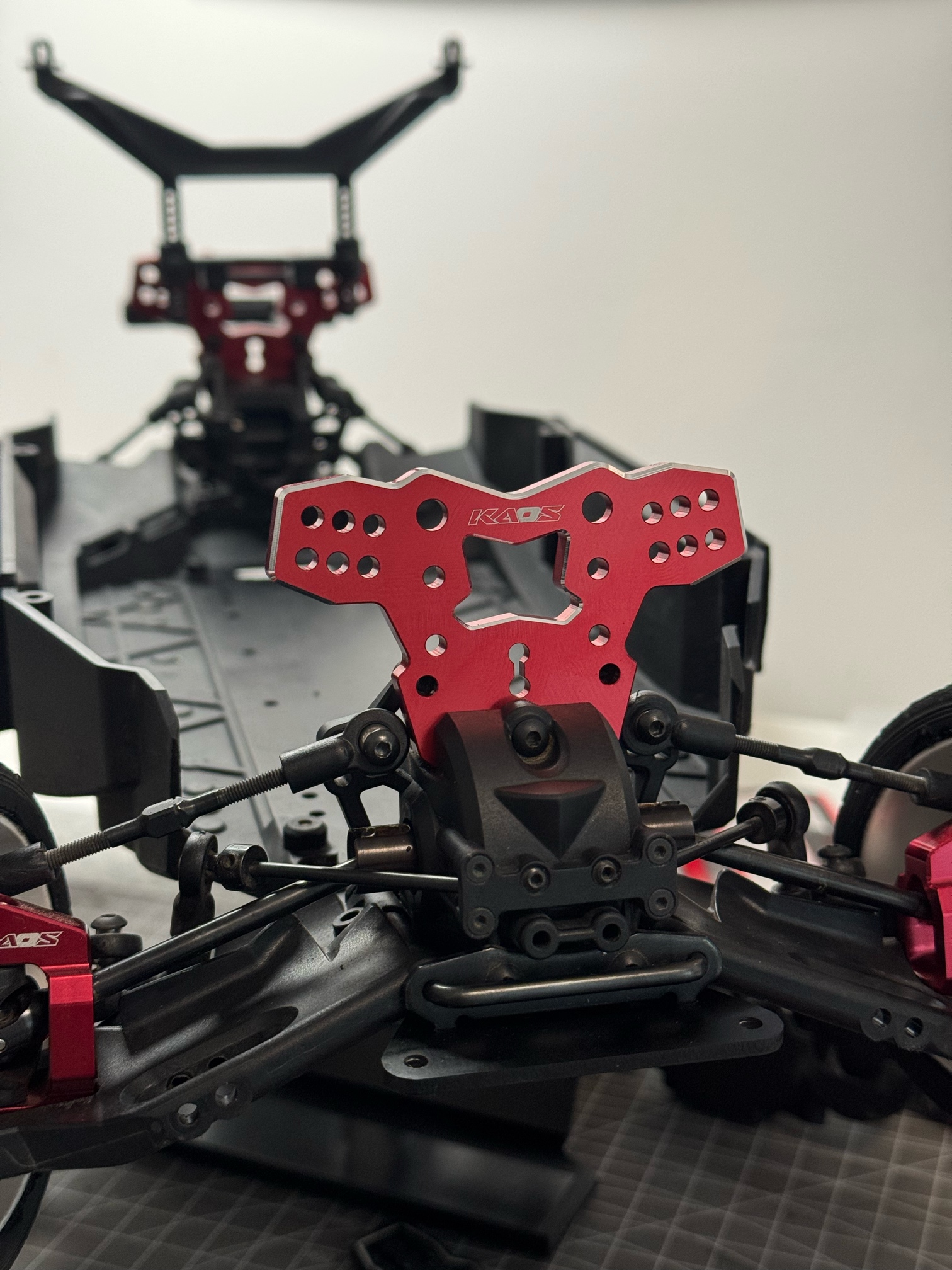

发表于 25-11-3 23:14:21 来自手机 |显示全部楼层 来自: 中国北京

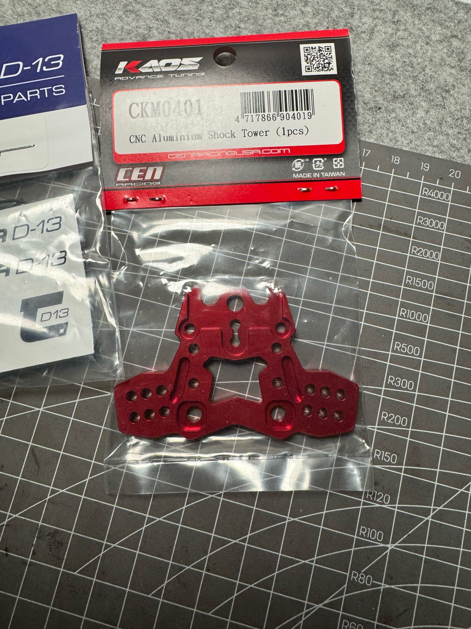

蝴蝶架 CKM0401:颜值很高的心情件,它比原厂黑色的蝴蝶架厚大概1-2mm,但有一些偷轻设计抵消了一部分重量,比原厂沉7g每支。注意它是按只卖,一车份要俩。同时因为厚了,需要自己单独配两对比原厂避震上固定螺丝长2mm的M3×22mm的螺丝,要么螺母吃不全。
