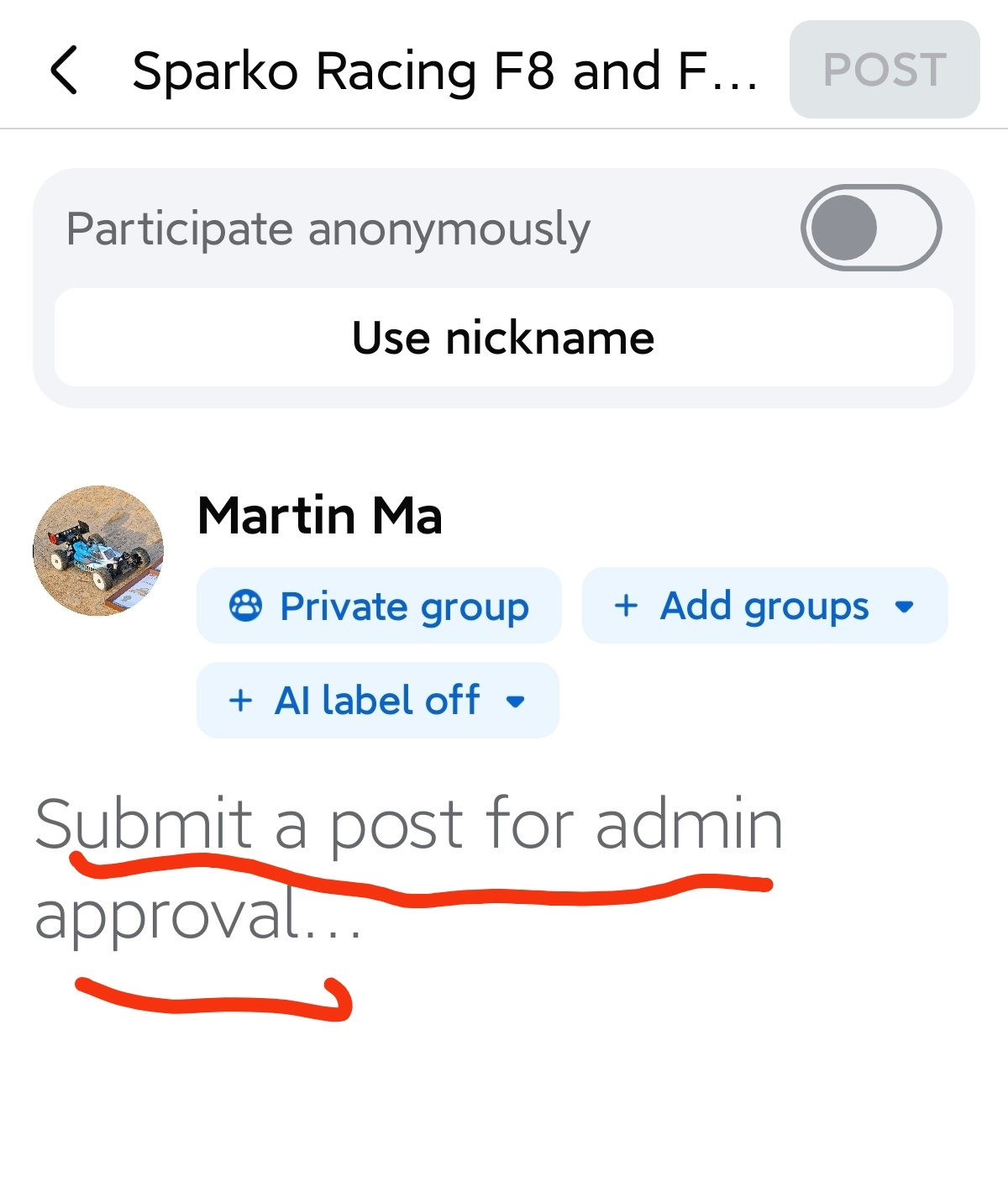

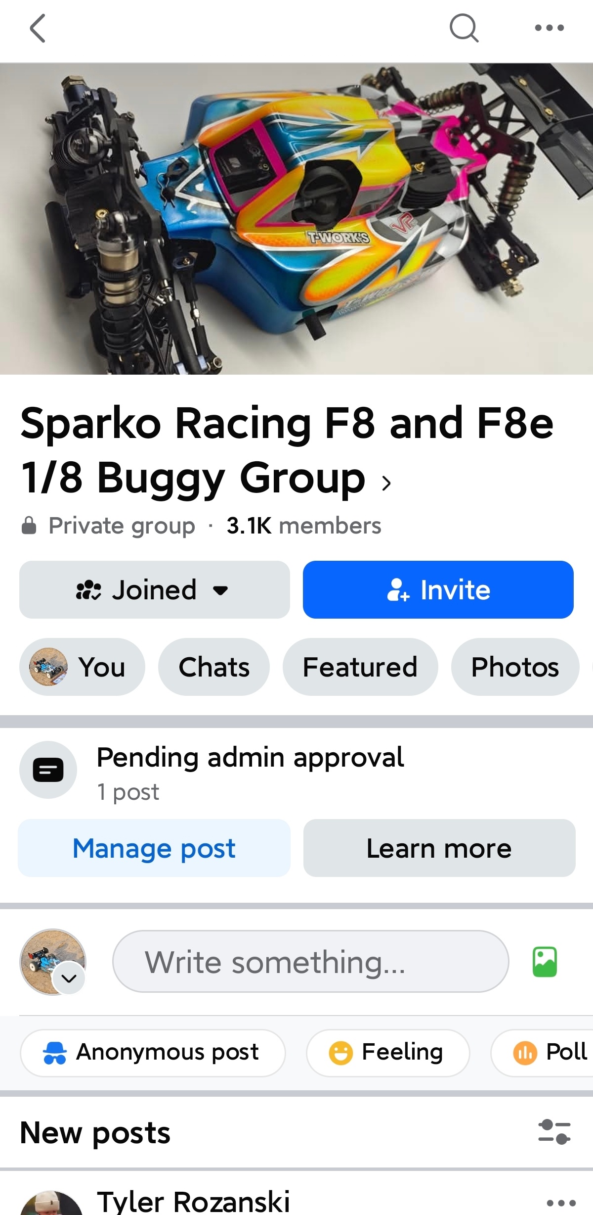

FB组群都有专人审核,只能发装车/点赞车的帖子。发问题的一律不通过发不出来

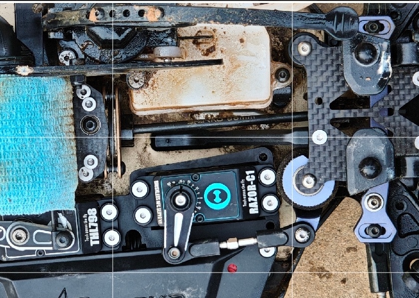

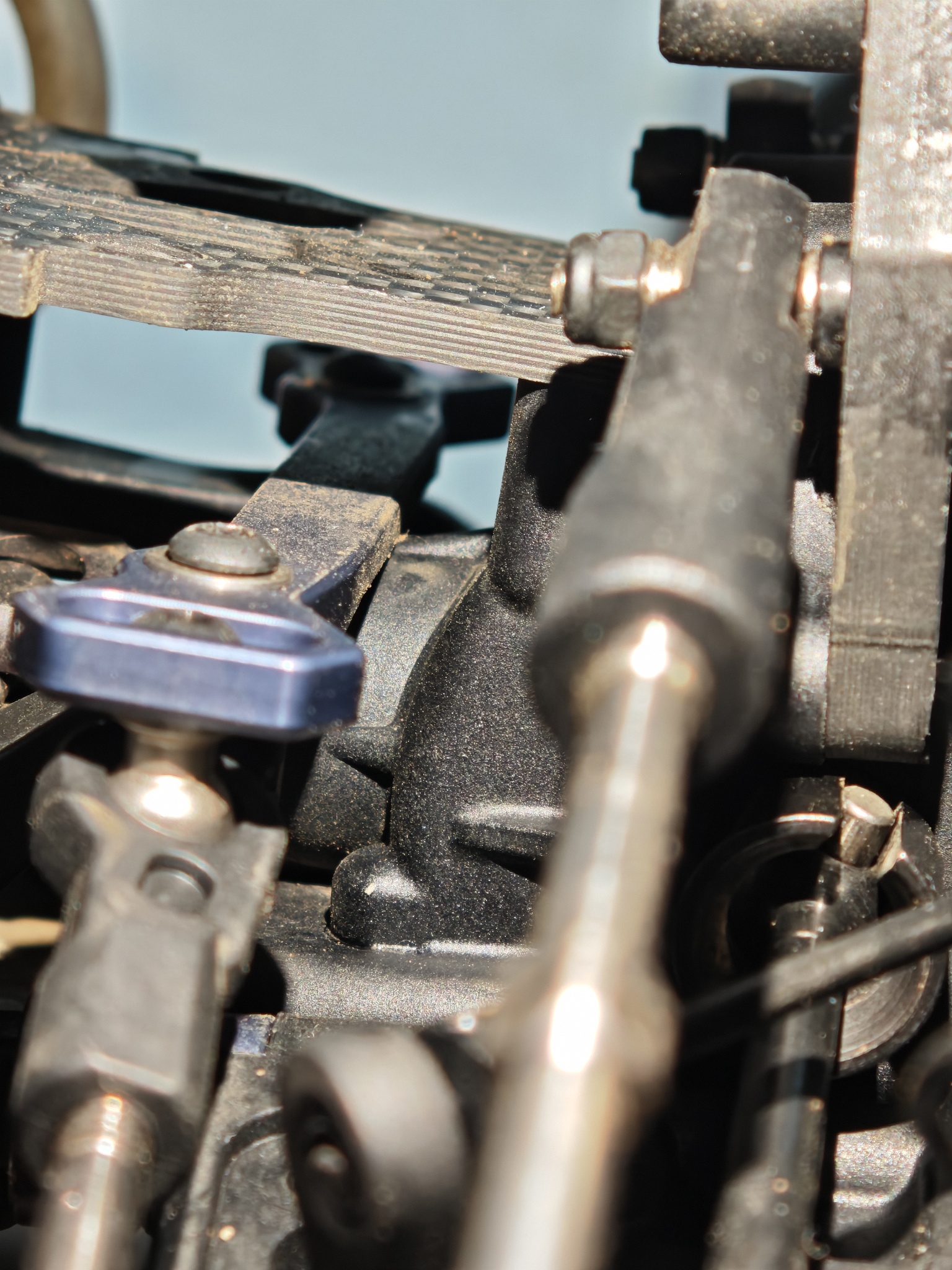

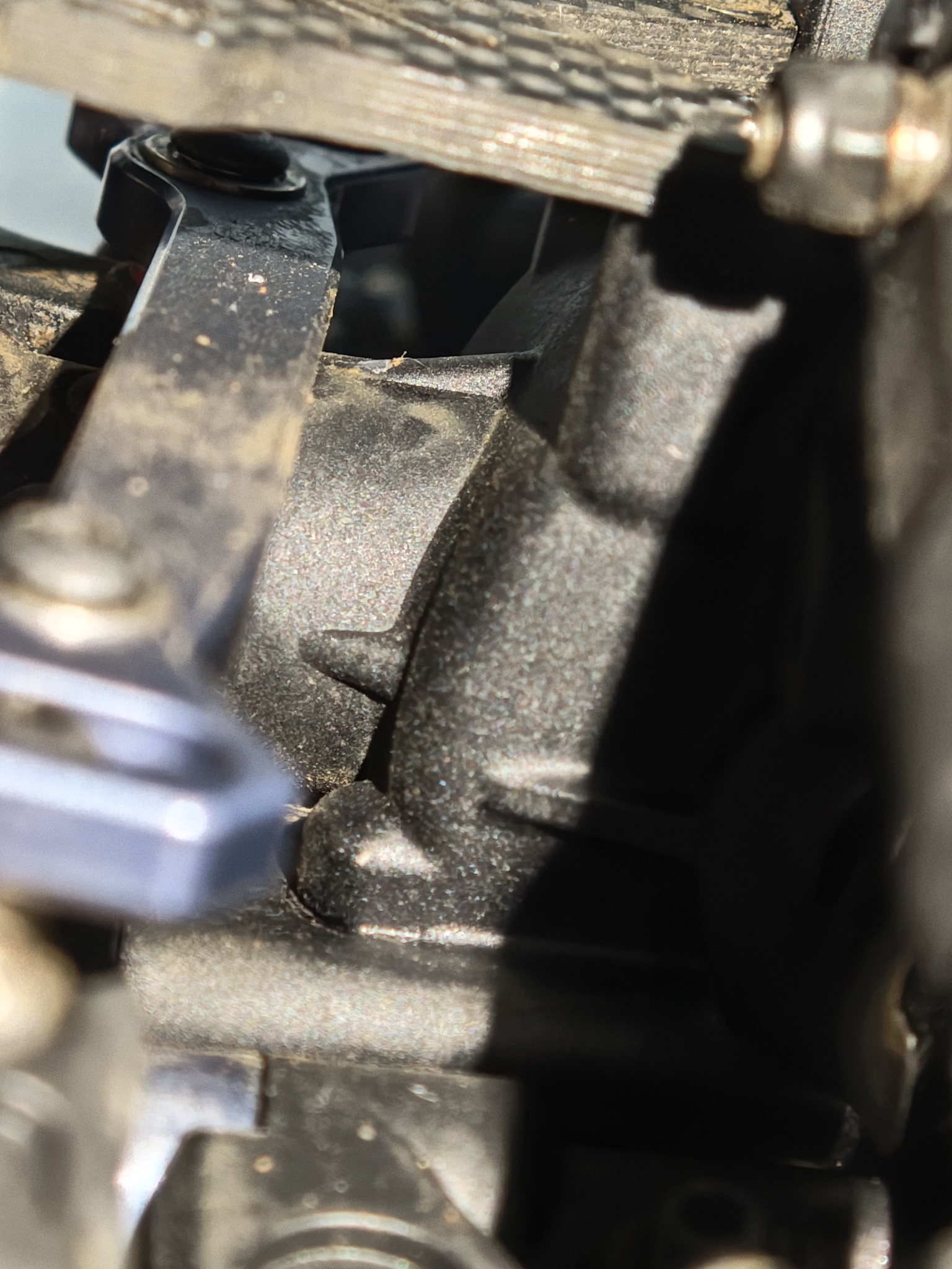

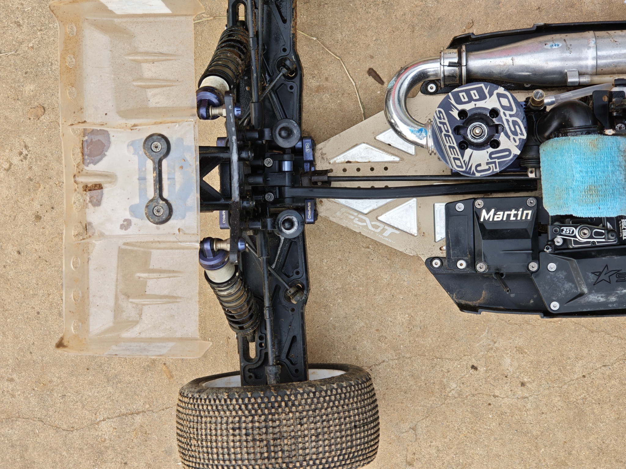

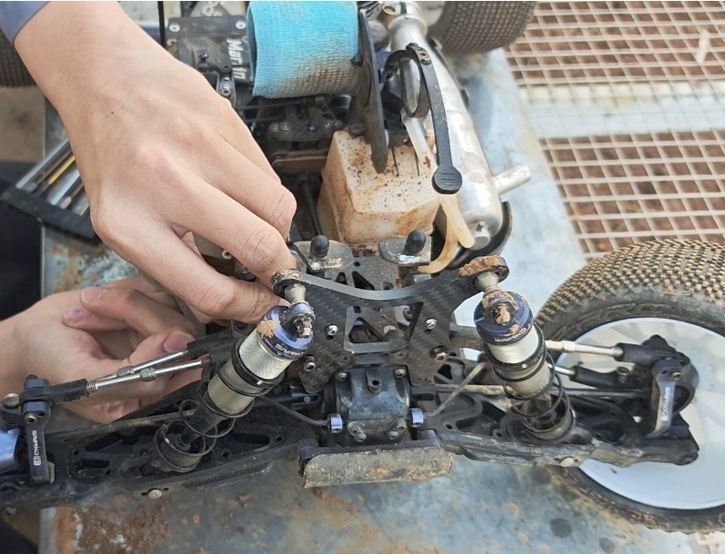

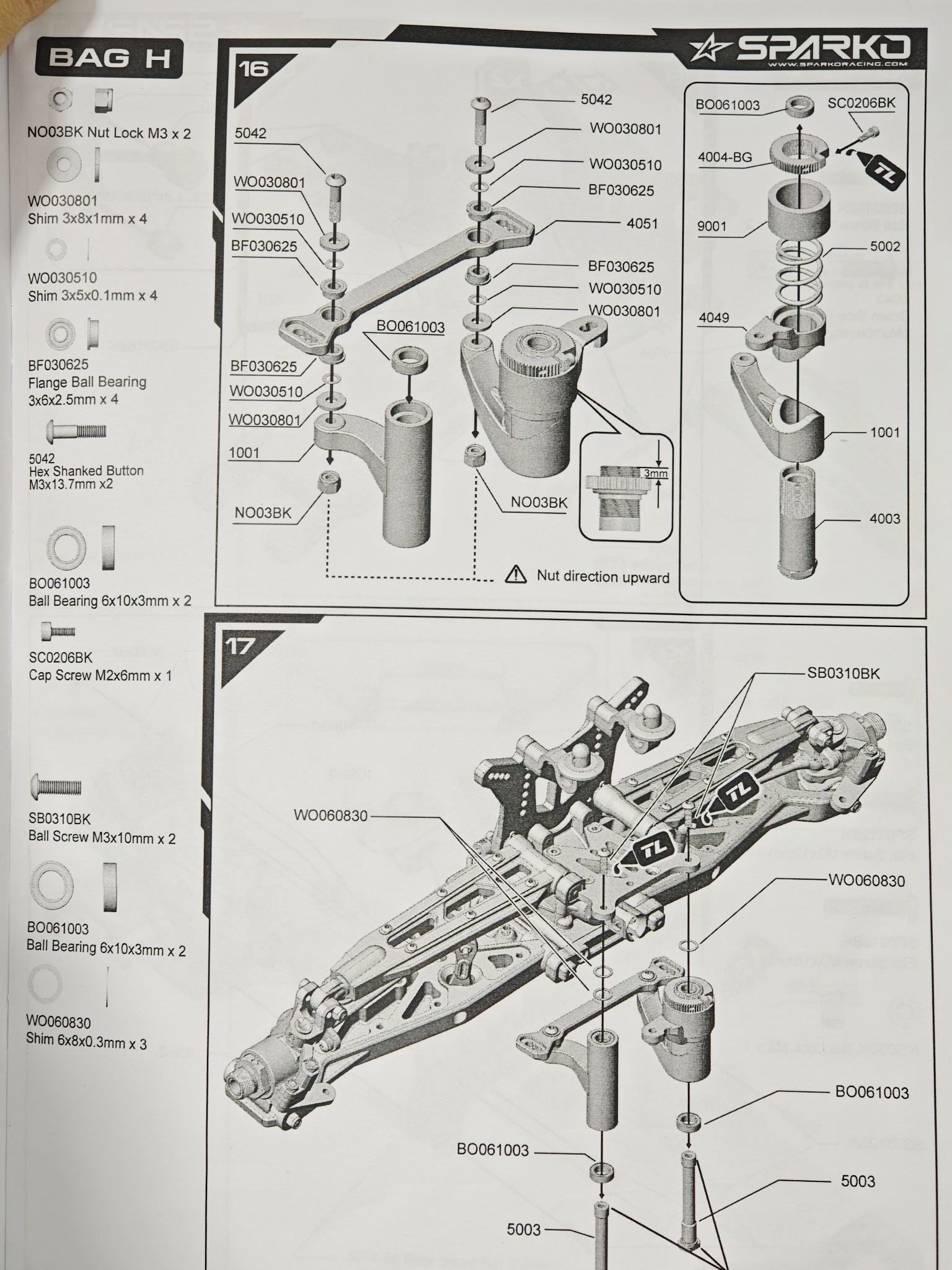

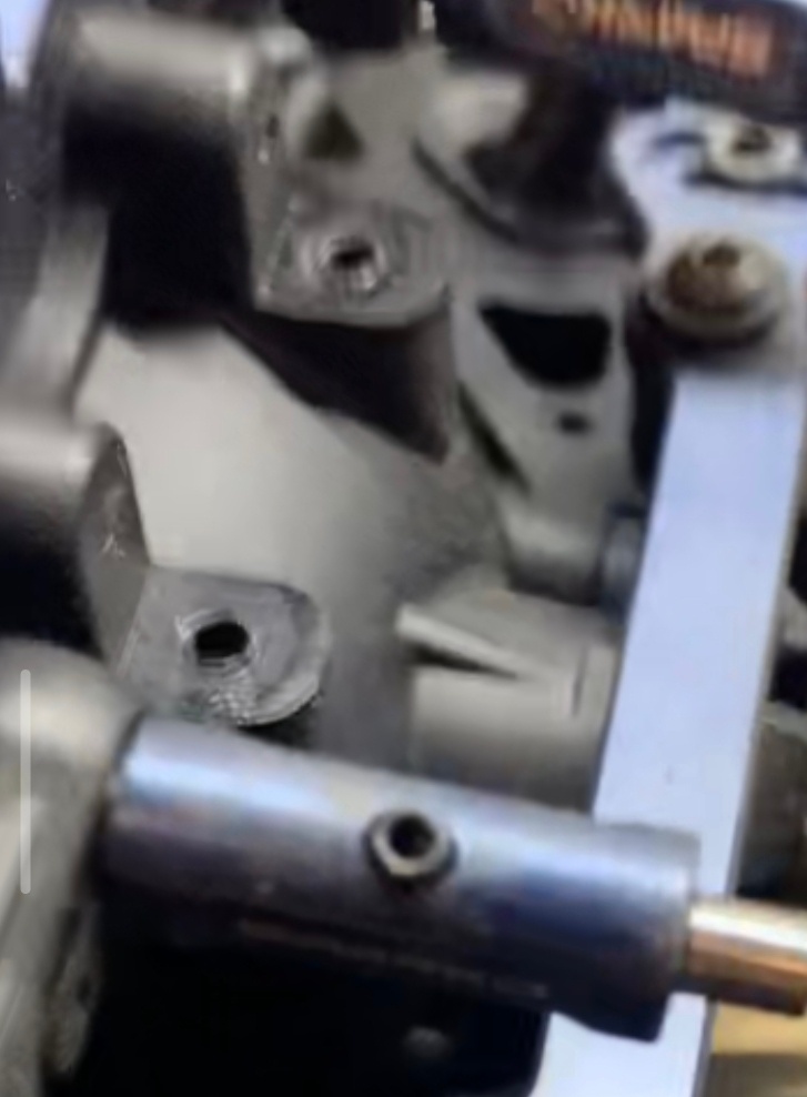

厂车手龙哥视频解答阿克曼问题,车手的车阿克曼板底下只装1mm垫片是不会蹭到的,可见图1。周五晚上赛前我拆了阿克曼板把2mm垫片减为原厂的1mm垫片,发现就是会蹭,可见P3波箱上有蹭出白色印记。随后研究手上说明书,发现我装的和说明书一致,但是车手和说明书装的是反过来的。并且说明书上舵保摇臂位置也不对。建议购买Sparko的小伙伴找车手代组装。
BM777 高级 Fans 发消息
发表于 25-10-26 22:28:16 来自手机 |显示全部楼层 来自: 中国江苏南京

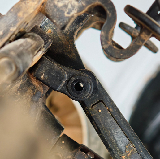

比赛练习时觉得该车偏转,尾巴很灵活甩尾。在龙哥的远程调教建议后,改了一些设定,加Toe in,躺倒避震,拉杆用最长,能稳定跑出成绩。但是决赛时,因为周五晚上拆的阿克曼板,没有重新上螺丝胶,决赛进行到三十分钟时阿克曼板螺丝跑飞了阿克曼板脱落退赛。跑了两天后观察,前后支撑有了形变,孔位偏差也变小了。车手也练习厂家设计师反馈了,设计师给的官方答复是后支撑偏差是设计,需要掰着后支撑对上孔位,可以增加支撑的力度。如果螺丝未脱落,该车顺利跑完60分钟决赛应该是没有问题的。
