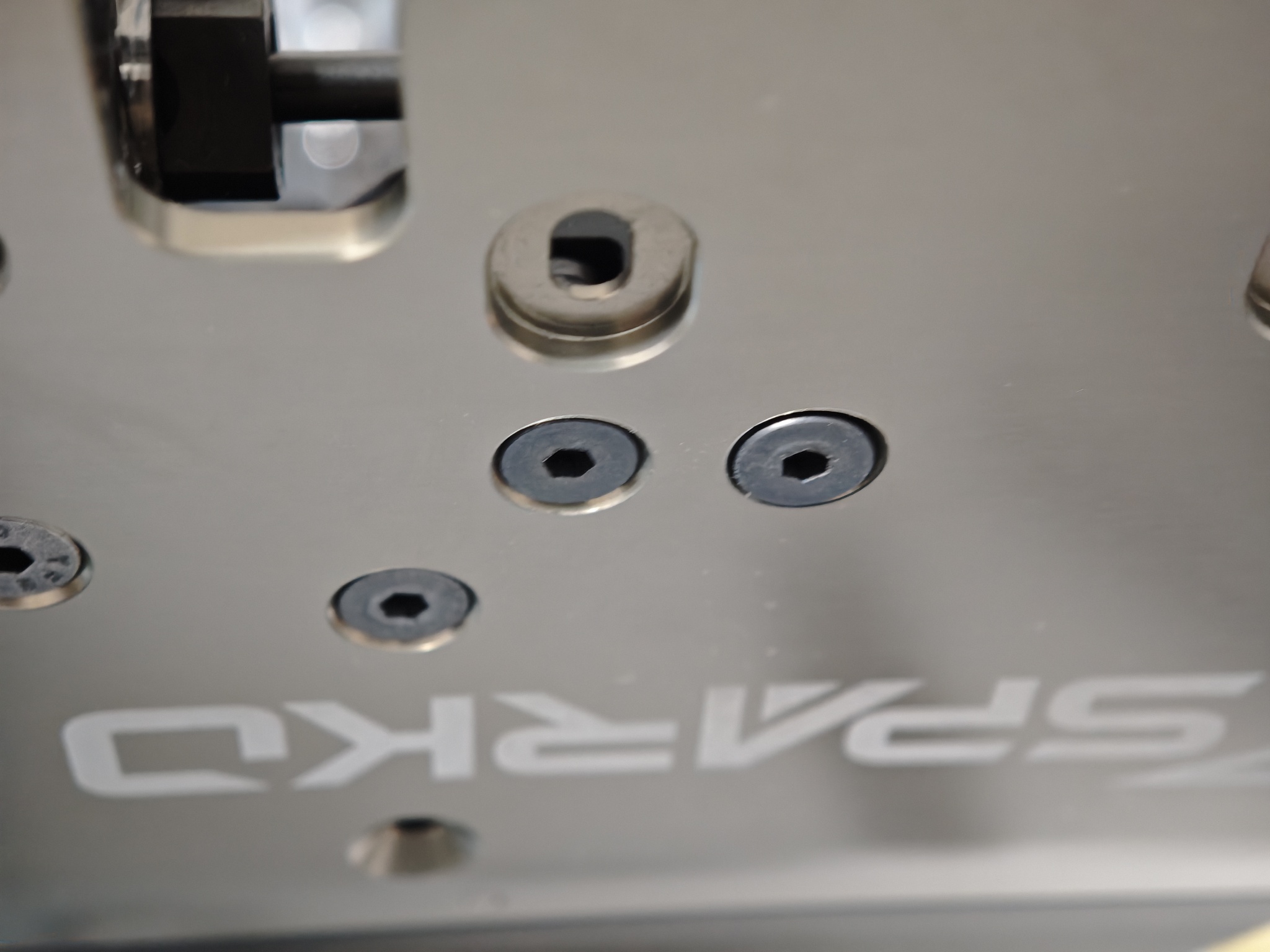

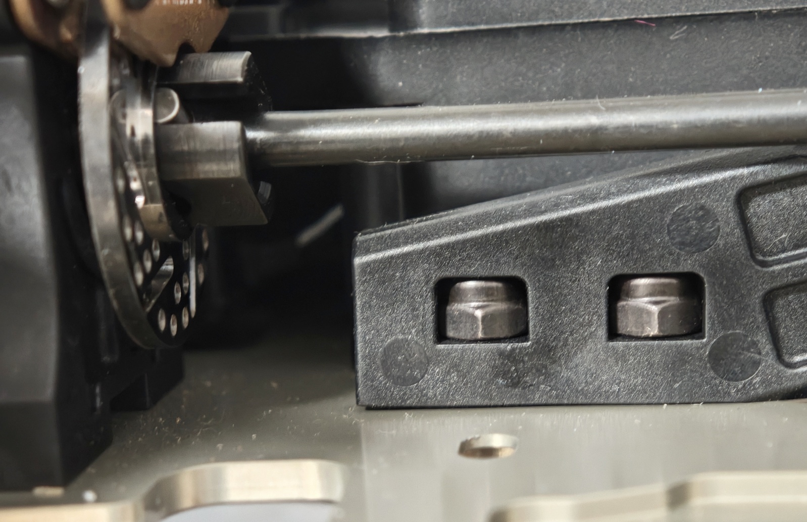

油箱出来的油管其实是可以换的,后支撑孔位偏上也是合理,装上之后会加强底板支撑,前支撑孔位偏移也是正常现象,因为支撑的螺丝孔有框量,允许左右活动,都是属于正常现象,暂时没遇到哪个车没有这样的现象,转向桥应该是装反了。
图上的三角板与支撑显然已经超出矿量的范畴了吧

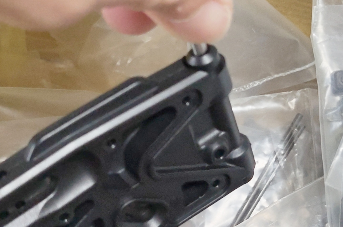

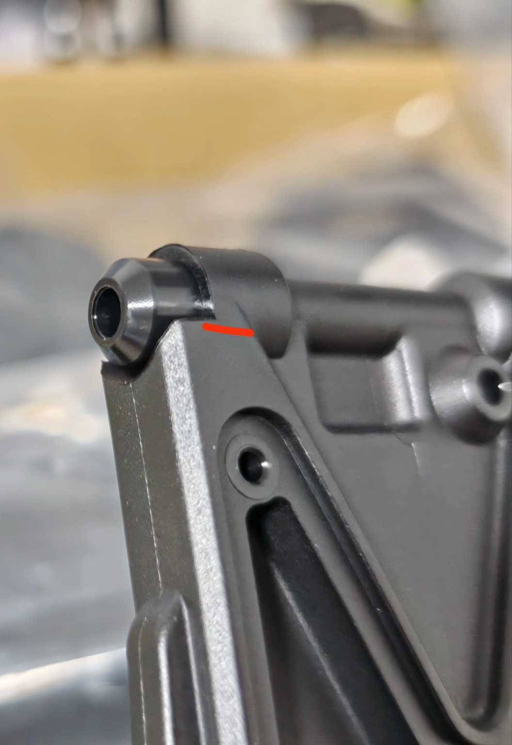

后摆臂,加了金属衬套,本是个好的设计
但是估计是下模后才加的设计,不是一次注塑成型的,是注塑后CNC切出来的槽
然后造成摆臂的孔是歪的。销子插一半就卡死。
并且这么切一刀,后摆臂后侧只剩下这一点点筋连着,不知道是否后轮单轮落地就从这撕裂开断掉了。
4.2铰刀打了几遍还是不是很顺。后面观察是往哪边弯曲,销子插一半进去使劲掰,一直掰到销子能顺畅在摆臂孔内旋转。销子插一节进去掰似乎是最有效的解决方案。

后支撑强行拧上去了这真的对吗
