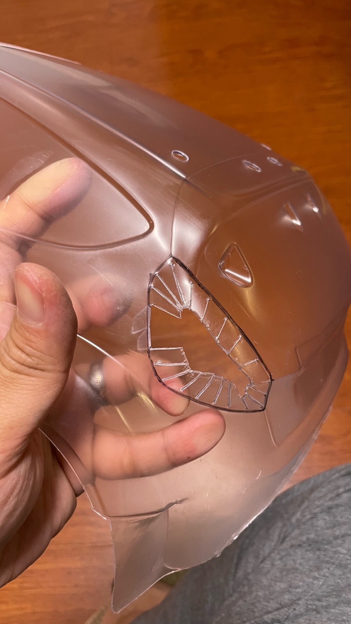

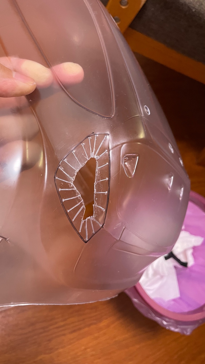

h9b 中级 Fans 发消息
发表于 25-10-15 18:26:22 来自手机 |显示全部楼层 来自: 中国辽宁沈阳
厦门斌斌 发表于 2025-10-15 17:52
买了,还不会用 不知道怎么放
以它为直径,在原点处插进针脚,刀片沿轮拱画圆,轻划几次,之后在要切掉的部分剪几道开口(例如米字型),然后掰或撕掉。最后打磨轮拱避免以后划手。
