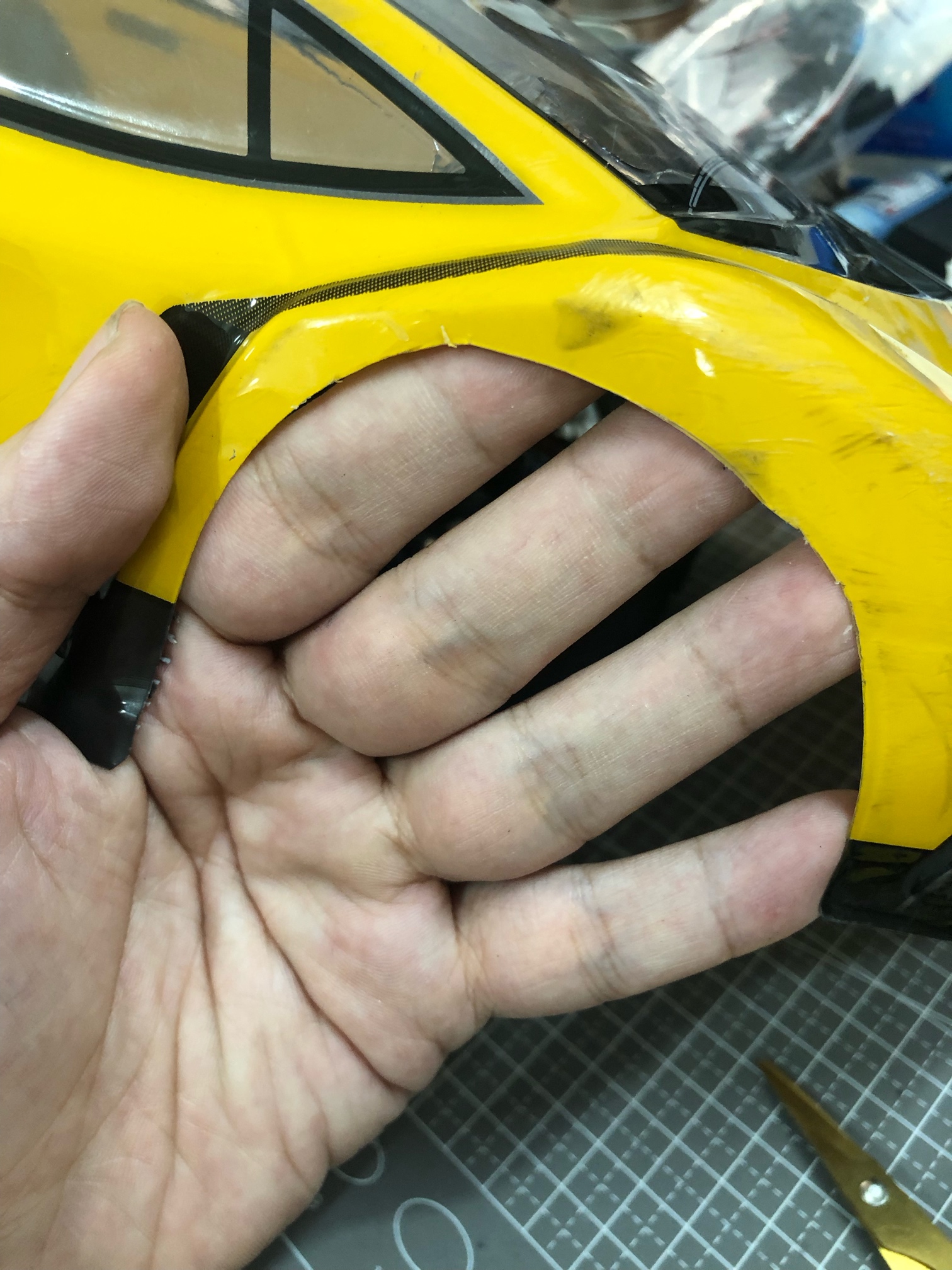

每次修都和狗啃一样

用笔刀,先慢慢划浅痕,再沿着痕迹逐步加深,深度够了就直接可以撕开了

圆规刀,哥们

普通得力笔刀那种吗?会歪啊

圆心咋固定??

拿个盒子顶住就好了啊,办法总比困难多

olfa圆规刀好用

黑笔要画圈,剪完要350目砂纸卷圆了转

对,所以一开始要轻划,刻出正确的痕迹再多次加深
