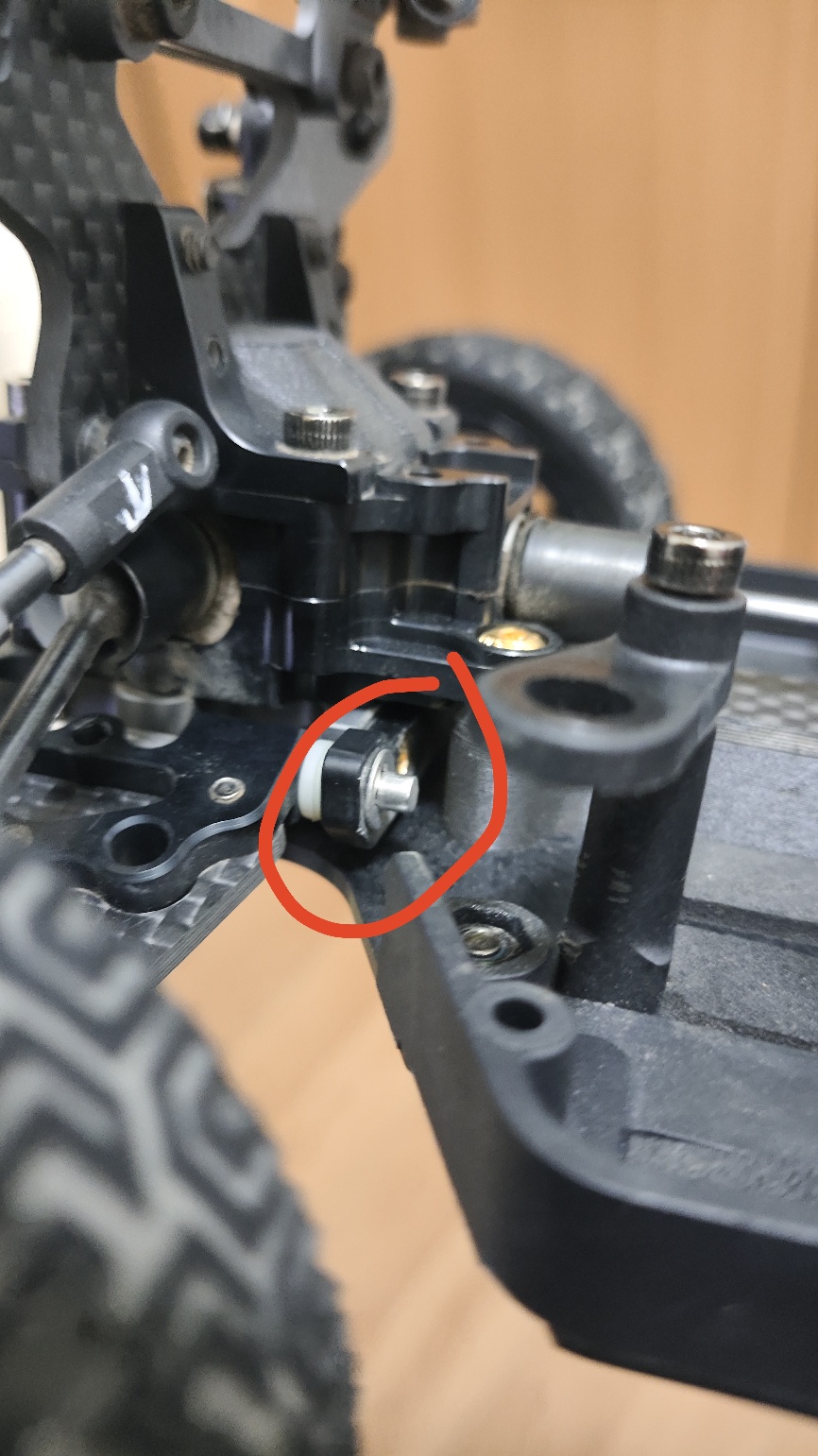

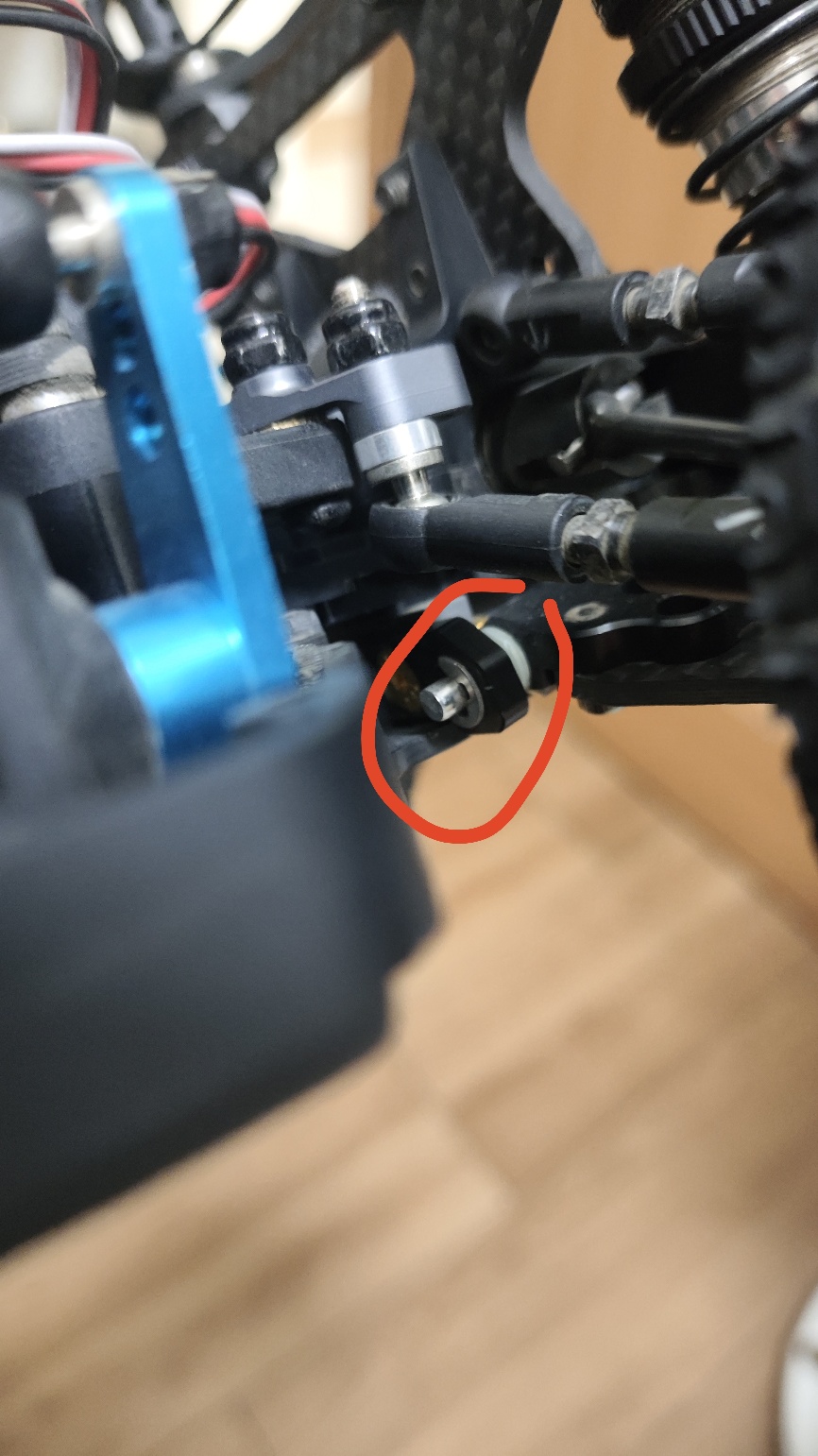

xjf613 发表于 2025-10-28 08:50
确实,这样基本不可能掉了。其实自己磨个槽也行,哈哈
我摆臂销子换成这种平头带槽销轴,卡簧固定,m3*45mm,长度刚刚好
你说的很对啊,哈哈
xjf613 高级 Fans 发消息
发表于 26-1-16 19:30:55 来自手机 |显示全部楼层 来自: 中国广东深圳
卡簧不会掉吗?撞一下啥的,是把卡簧那边朝里?
闻过则喜曹孟德 中级 Fans 发消息
发表于 26-1-16 20:33:11 来自手机 |显示全部楼层 来自: 中国福建厦门
是的,卡簧那头朝里面,借鉴的94123的摆臂插销固定方式,一般不会掉,就是可能不好拆,还好一般也不拆这边

xjf613 高级 Fans 发消息
发表于 26-1-17 17:31:28 来自手机 |显示全部楼层 来自: 中国
优秀
