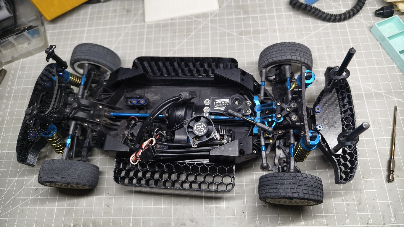

这个动力,我漂不起来。是我手法问题还是差速油问题?原厂差速油
动力问题 四驱惯性漂移 必须有突破抓地力的动力 差速油改一下更好漂

动力好盈v3.1和13.5t电机玩刚刚好

1080G2 +田宫的RZ马达速度和无刷13.5T差不多

酷跑10BL120那个电调空间够不 有谁知道的

02pro的球头帽确实旷量大些,但其实往球头上再一摁就很简单地复原了。如果换开放式的强化球头帽,想要在外面复原恐怕没那么容易。 另外如果碰撞不可避免那我情愿球头帽松脱而不是cvd撞弯
