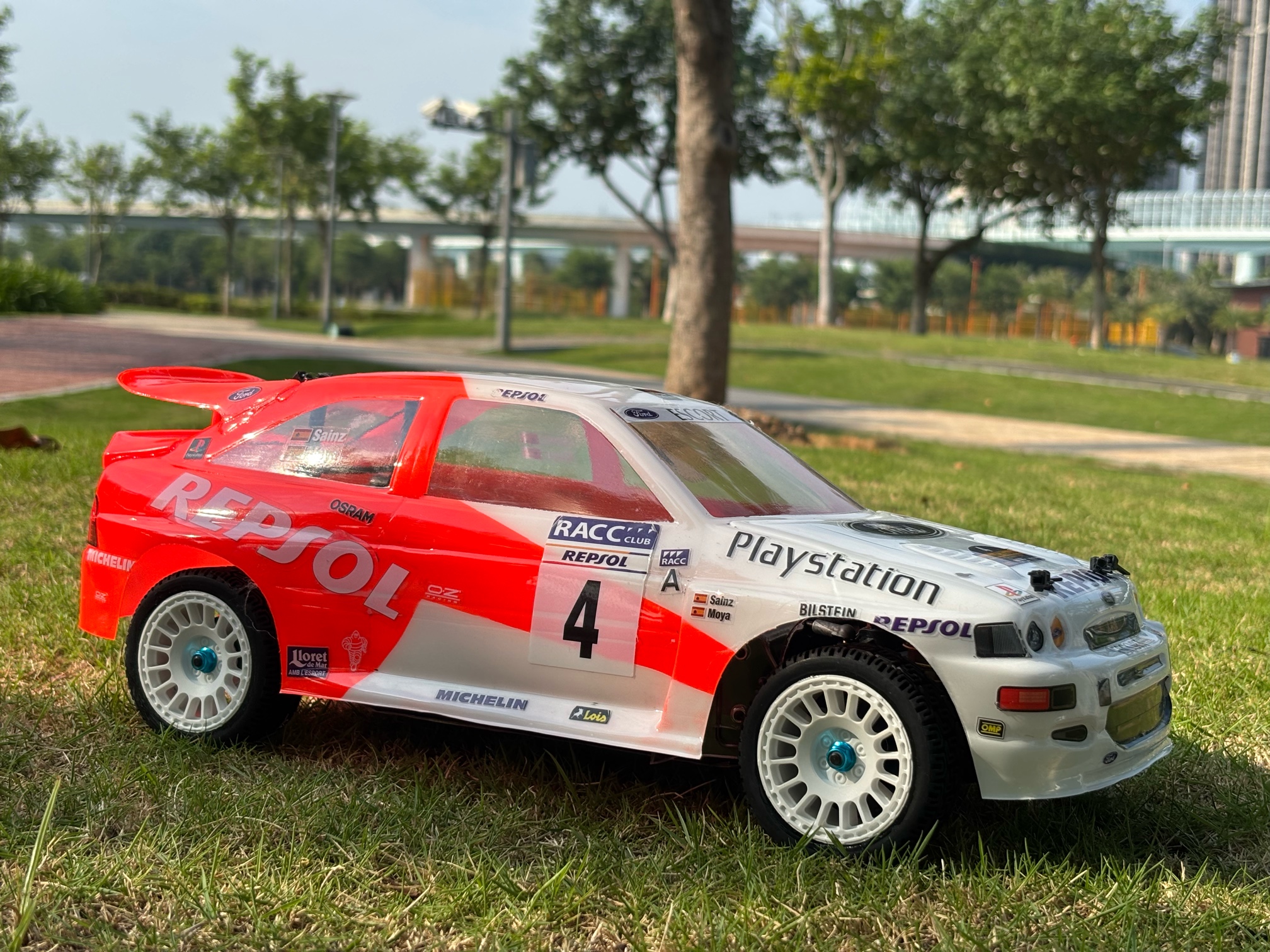

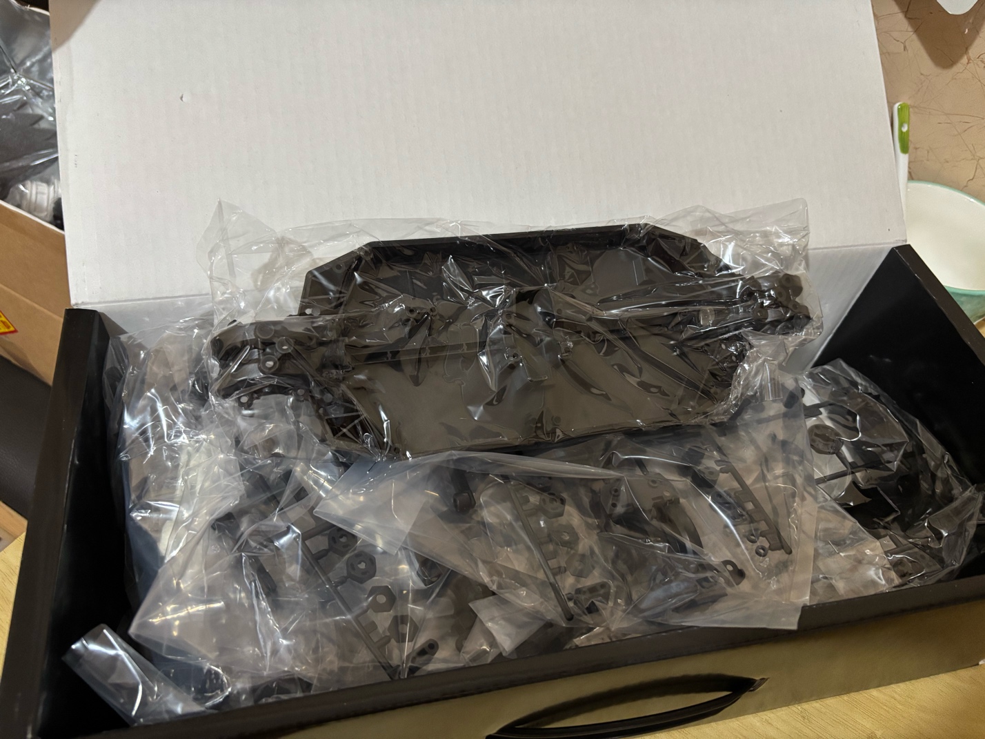

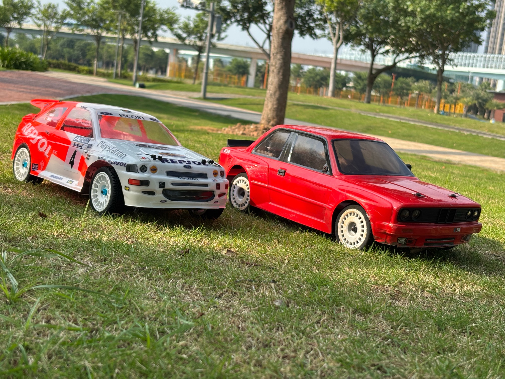

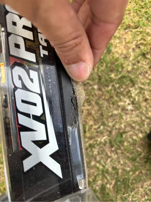

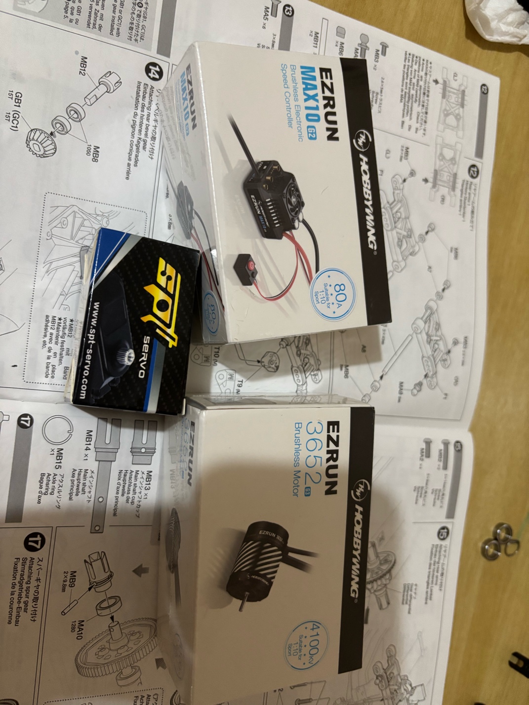

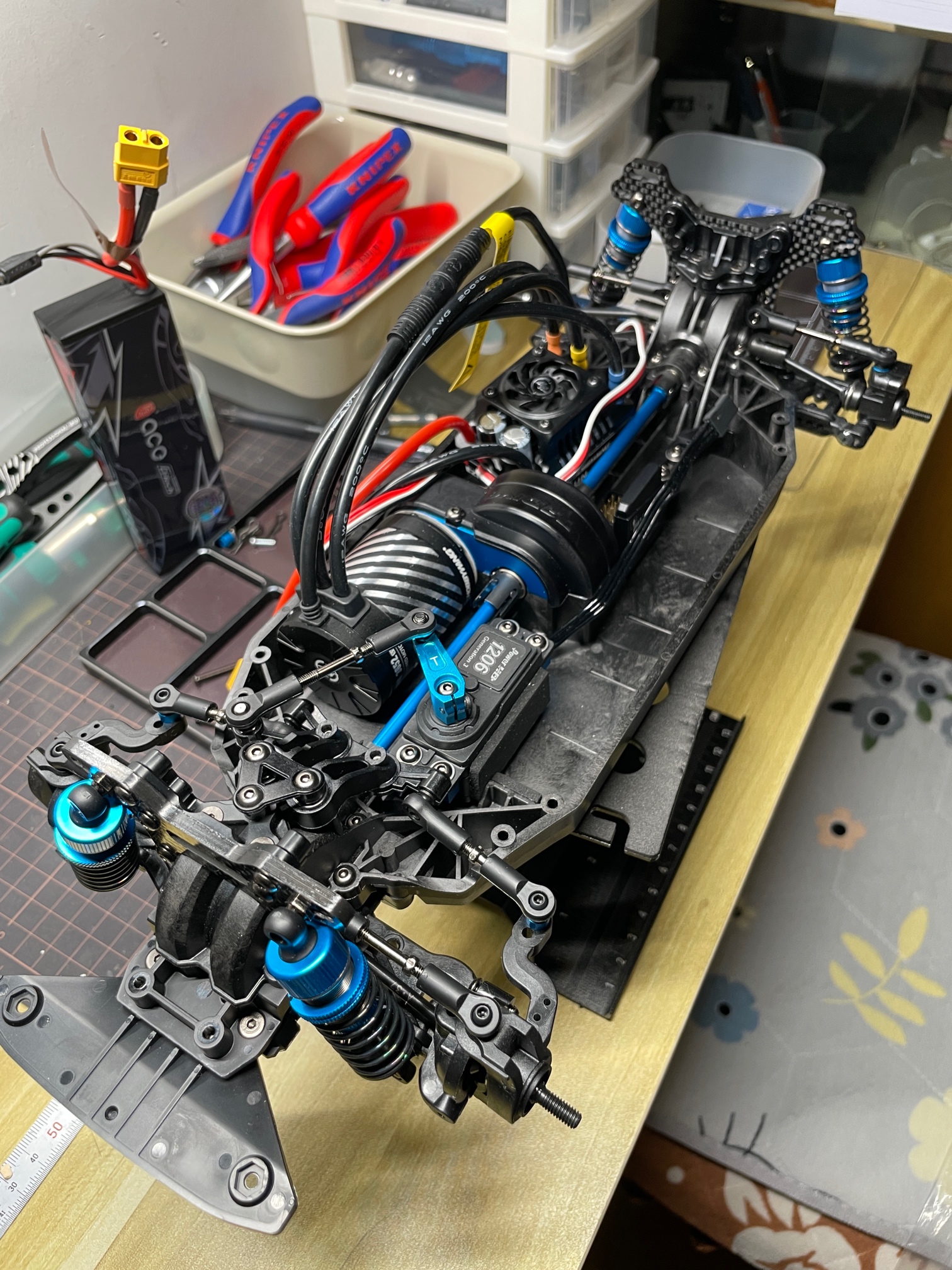

拼装加做车壳花了两个星期今天本想着爽玩一下爱车,结果一下地原厂球头帽一翻车或者稍微撞就脱了,玩五分钟脱好多次无语了。 幸亏还带了9804不然又要提控回家了 就赶紧下单田宫加强球头帽 希望下次能爽玩xv02 刚开始想拉一下极速想看看max10 3652 4100kv有多快,可能没调好,不好控制,结果侧面撞钢筋头上了。差点底盘撞报废了

max这个动力又大又重,车子玩起来如履薄冰,自从换了有刷之后,手里的
ptg,xv02就很少坏了

我也感觉max10太重了   早知道就买酷跑120a有感无刷 10.5t套装了   爆发力还比max10强      有刷太慢了

max10 3652 4000kv,用2s没发挥动力一半的性能,因为同一套我装在雷x洛787上,马达齿都45t,最低跑3s,极速80,跑4s极速100+。这套跑2s,马达都热不起来,本身又重,所以……酷跑10.5t最多3s,大概3300kv,2s拉ptg2大概跑50,拉轻点的田宫车应该接近55
那就是说max10   更适合3s电池咯

比较后悔用这套动力了,电调太大了,接收机都没地方放。布线也麻烦

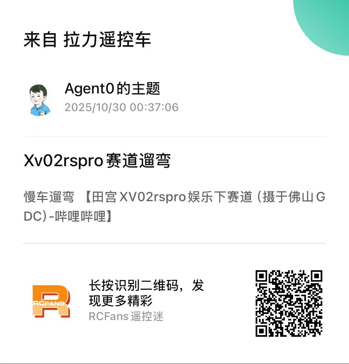

我用的rs下赛道,速度大概是这样的,用的就是max10 4100

540配1060就可以了,不过540用多少T我不太清楚,我也用的这套又大又重姿态不好,操控也不行
