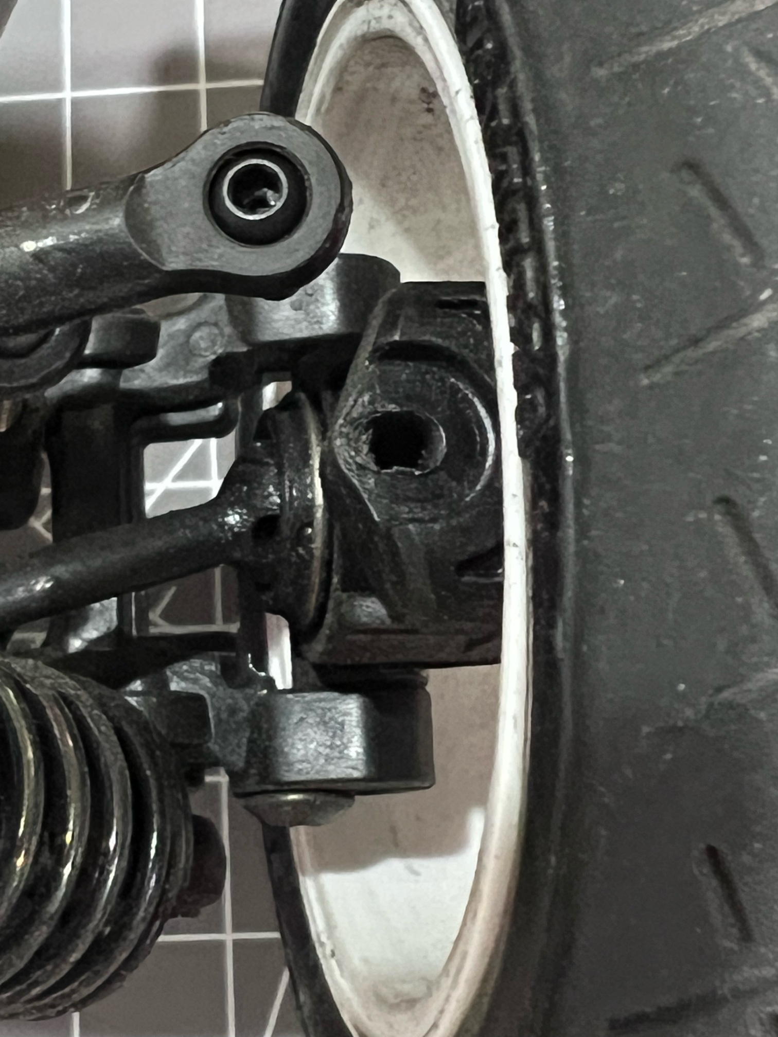

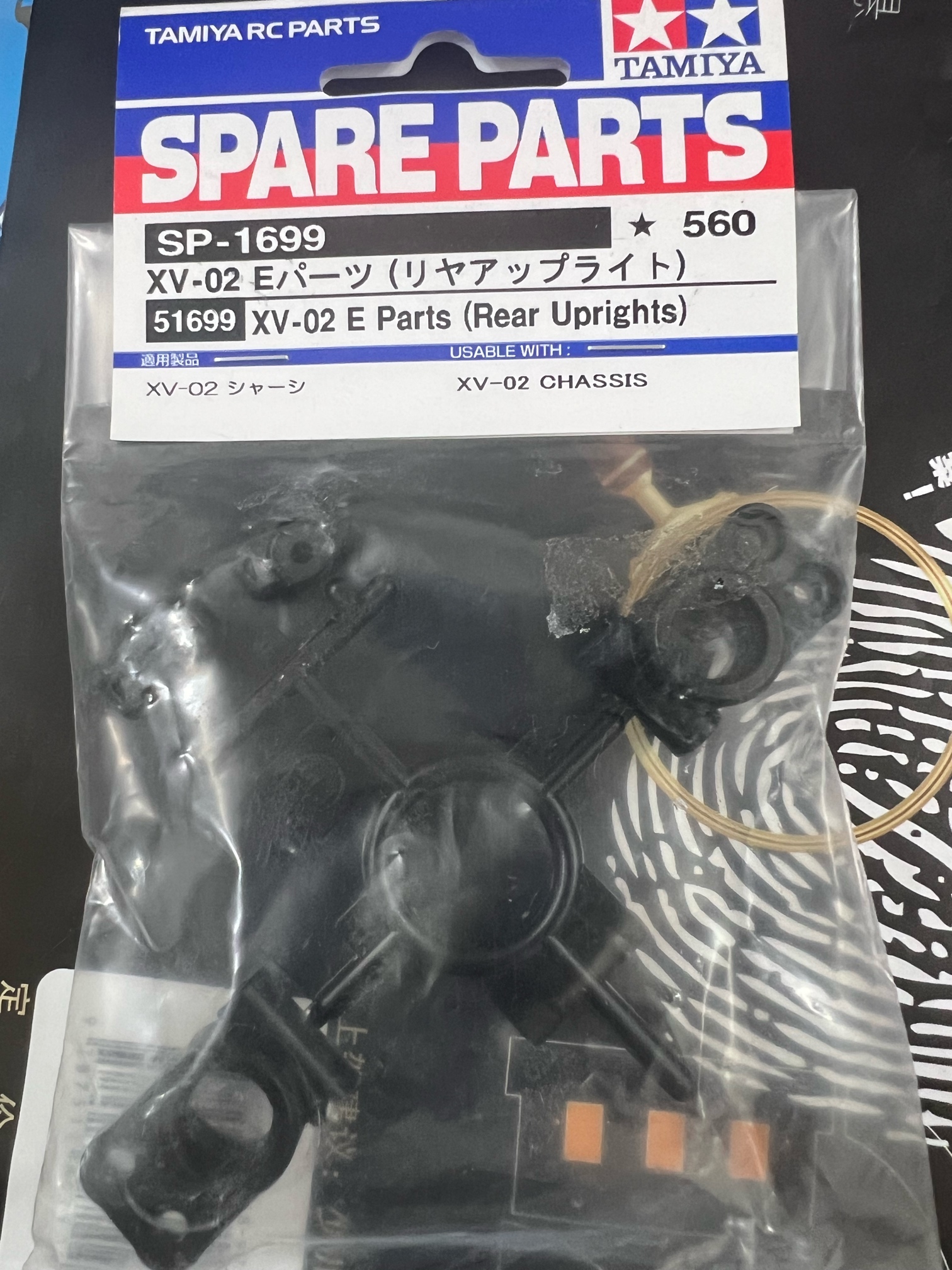

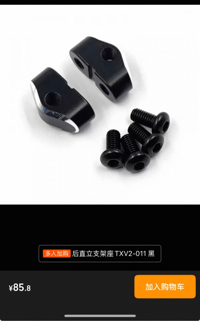

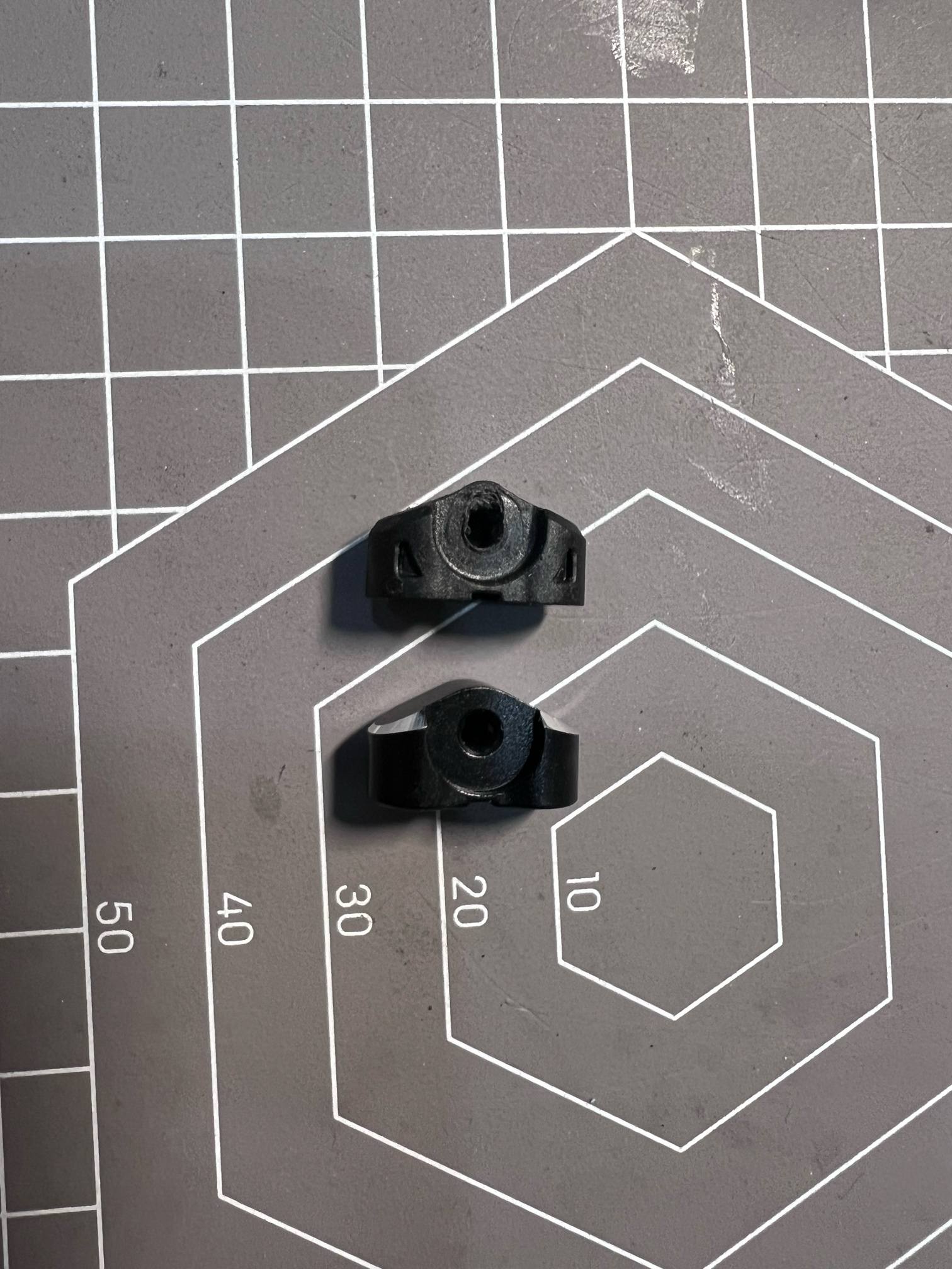

买了yr的op,rs钣金完毕,80一份,指甲大的东西,感觉最多值10元一粒……东莞件加油啊,快出廉价的替代。由于两辆xv02,这op不舍得买两套,太坑,又备了套原厂,发现是混玻纤的,不是混碳,怪不得螺丝孔这么软。

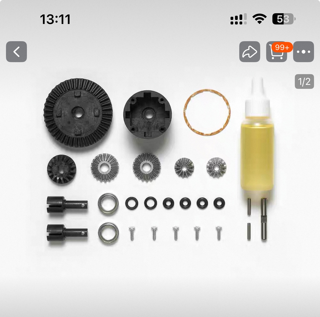

samqw 发表于 2025-08-16 16:44
xv02的塑料齿扛不住3s么,我3s电多,还想搞xv02

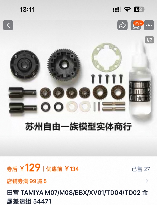

如果说的大齿,田宫塑料大齿可以3s,白色差速齿很勉强,可能会熔,最好op金属小伞齿。车架强度,tt02s可以3s,没问题,xv02我看不太行,脆弱的地方太多
那还是只能玩国产车,我就是怕差速里面的白色齿扛不住,外面大齿还好,很多车都是尼龙齿

加上op金属伞齿就失去了田宫的灵魂了,玩田宫不就是为了轻么

10.5t或以下的动力不需要金属差速齿,8.5到6.5t,或者10.5 13.5玩3s,就需要。而且那些金属齿还不是田大爷自己出的,他都知道塑料可能会熔,故意留个坑让你op,这妥妥百分百的田宫原味,哈。

还好咨询一下,最近就是老想入台xv02,因为国产车玩久就感觉重了,但是身边的伙伴玩车基本都是4100kv,3s,动力弱了尾灯都看不到,所听你这样说还得op一大堆看来金属件来提升车架强度,但是这么一来重量又上去了又变得没意义了。

其实这个东西可以反过来装,然后把里面的1mm垫片去掉,螺纹深1mm,耐用很多…不过op金属的最好,我op之后就再也没坏过了…
