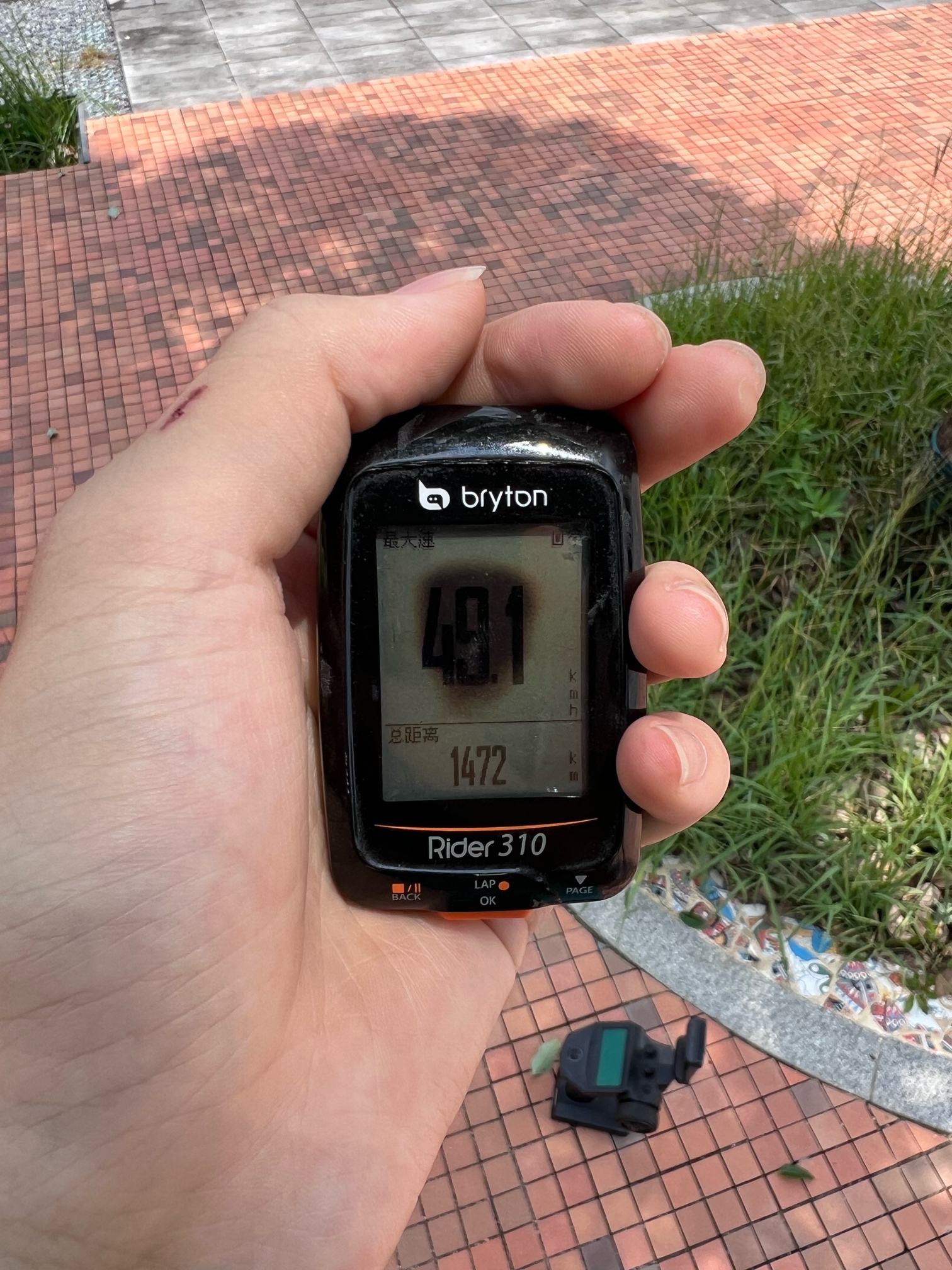

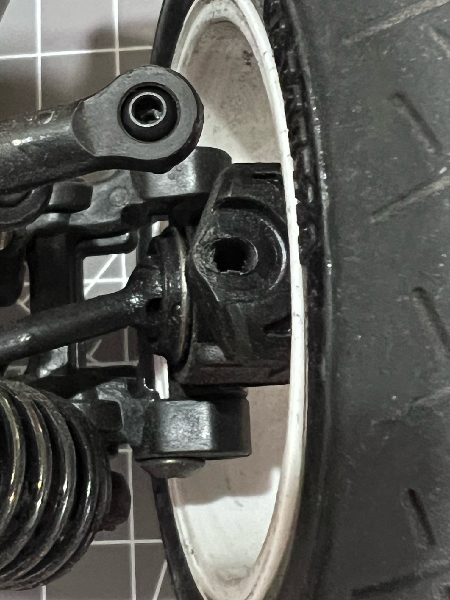

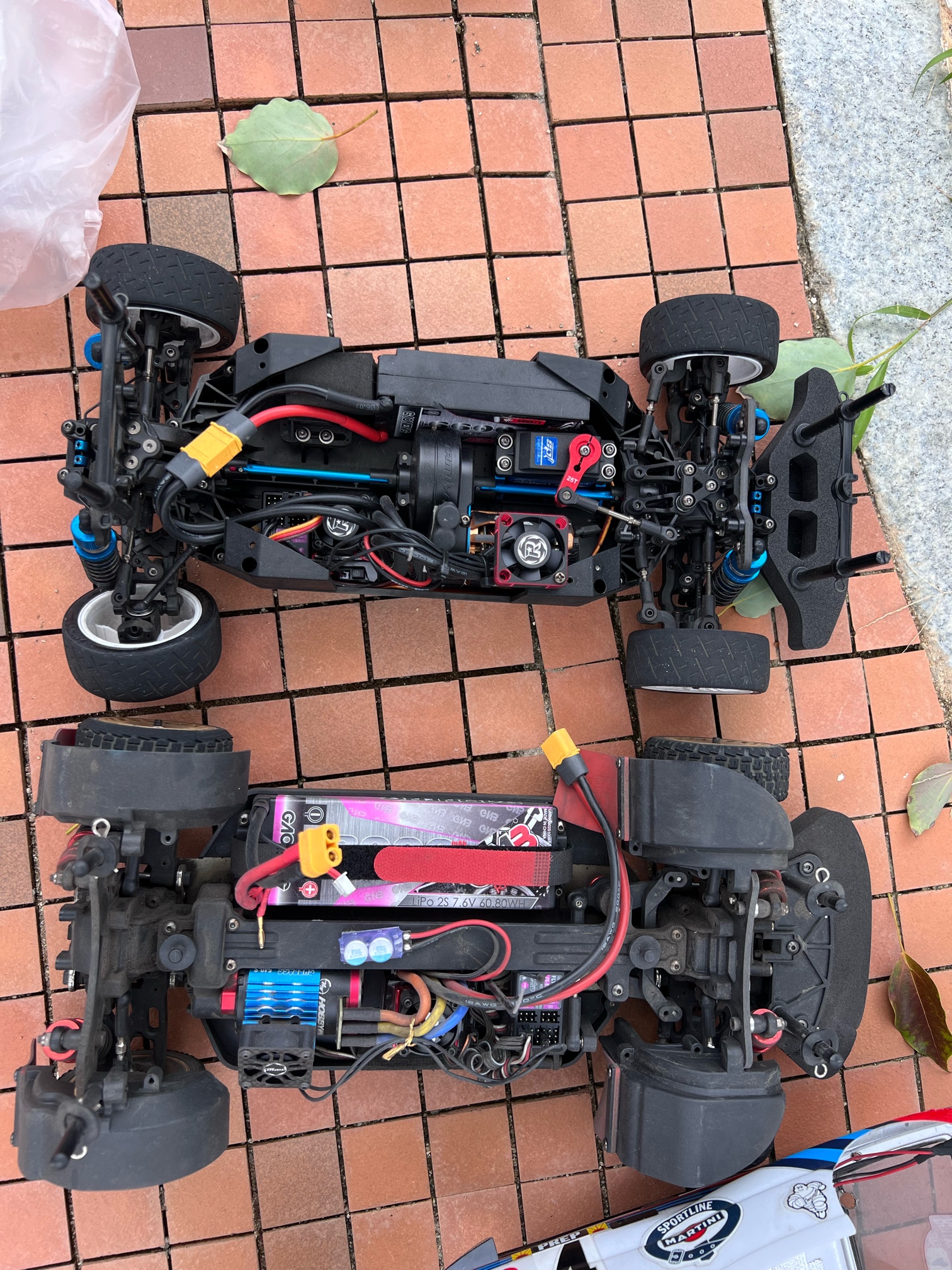

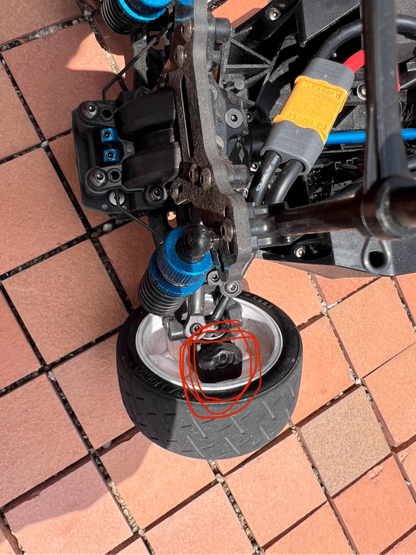

第n次带几个车出去,其他车经常先跪了,ptg2又一次重现其不钣金传说,哈。今天发现个新的神仙野跑场地,水泥地超级抓,场地大,没人,有站台,有树荫,旁边还有2百米大直道,爽到震,以后转移到这里。xv02rs一组电跪了,感觉再op也没用,因为直接爆螺纹螺丝脱出,后杯报废。ptg2 2组8000mah 2s完赛,玩到没电,到旁边大直道拉了半天极速,撞过,翻过,就是金刚不坏,平时还玩的3s为主,因为xv02不能上3s,所以今天才统一2s。极速49.1。由于rs早跪了,未能测速,估计是50出头,两车都是10.5t。

侧面对碰,我rs弹开翻车,就爆螺纹了,螺纹孔扩大了2倍,我也没想到这么夸张,就普通翻车而已,ptg2重,毛事没有,重车好处,就像胖子撞上瘦子,瘦的飞老远,,胖子不带动的,哈

回家还是搞不懂哪来那么大的冲击力把孔扩到这么大,我另一辆xv02飞坡都没事,只能说最好别和ptg2这个胖子撞

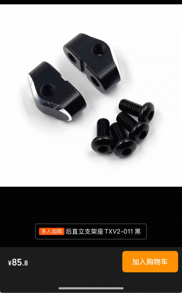

有玩xv02的op过这个yr件么?一般摆臂我不喜欢上金属件,但这位置看来螺丝吃不住,混碳件还爆孔

图片有多少辆ptg2?感觉其他拉力会被撞散,田宫真抗不住,哈,所以还是别随便重度op,先下地玩,等发现车架真正的薄弱点,再去op,钱花在刀刃上,我这个rs纯原厂,哪会想到爆的不是塑料转向,塑料臂码,是这个位置
