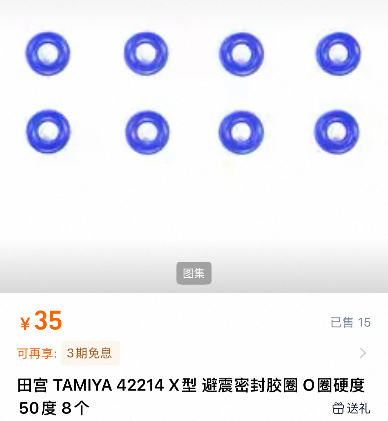

波dian 发表于 2025-08-02 15:51 粗桶我只有出油孔偶尔冒油,其他不漏,要么把里面两个红色的橡胶圈换成trf蓝色的,再上致死量绿油。其他田宫避震我经常换蓝色的,防漏油。 ![]() |
biaggi173 发表于 2025-08-02 16:40 谢谢提醒 估计是我那篮圈坏了 还是渗 |
