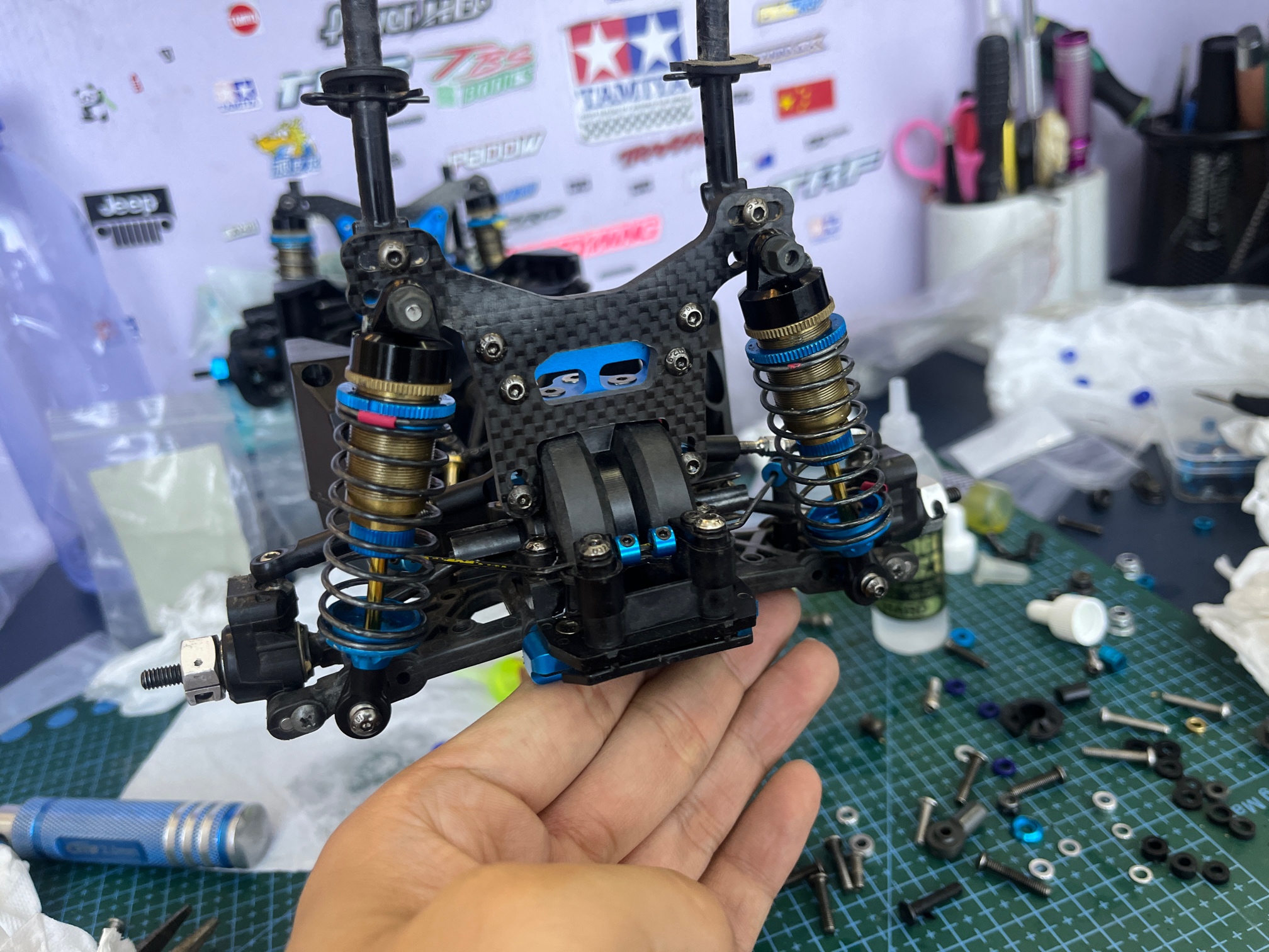

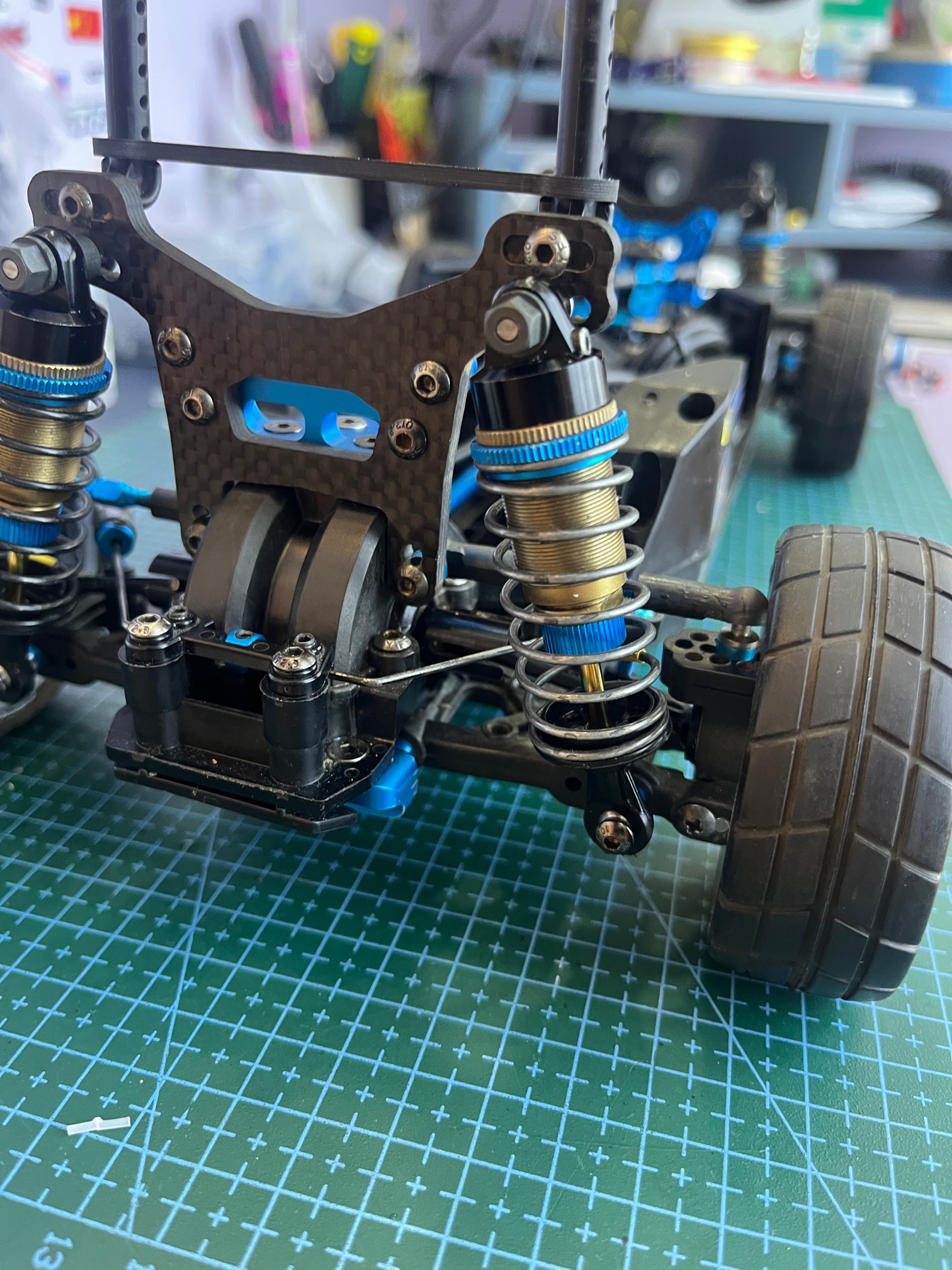

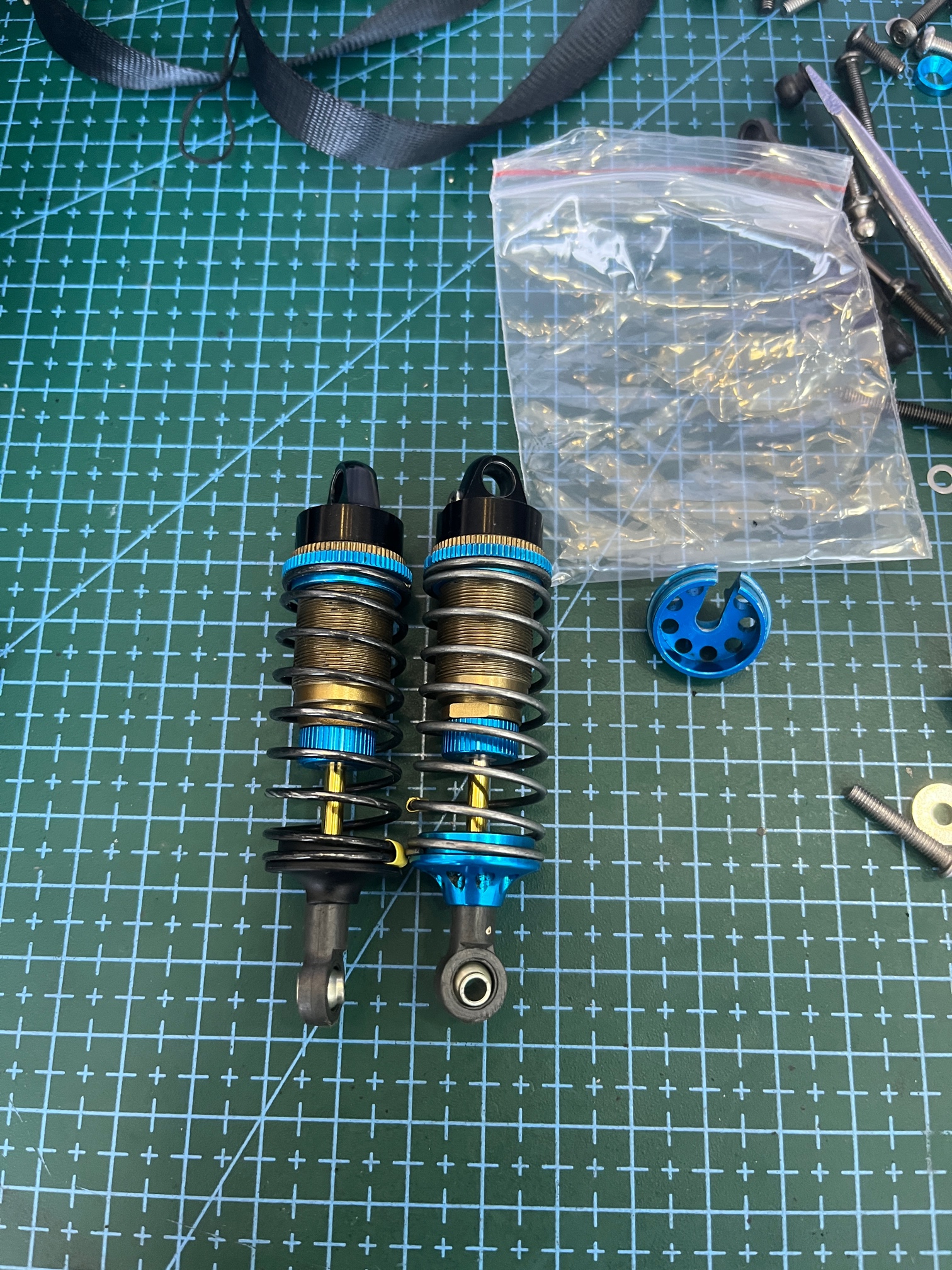

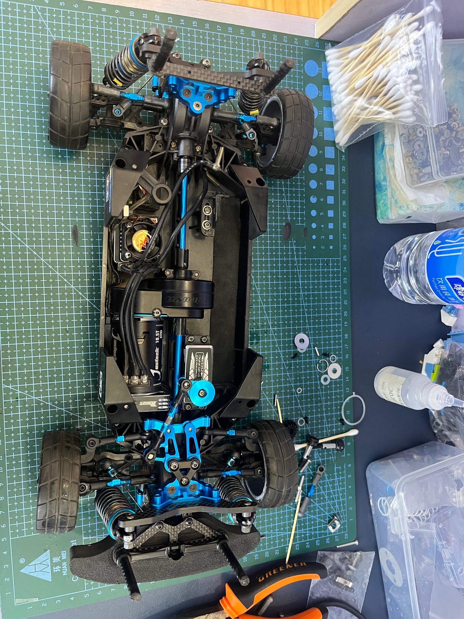

这避震漏油有啥好办法   还有发现后轮用三节棍还可以下放行程

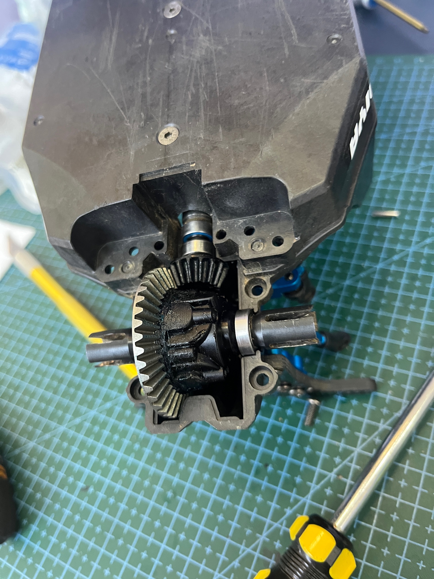

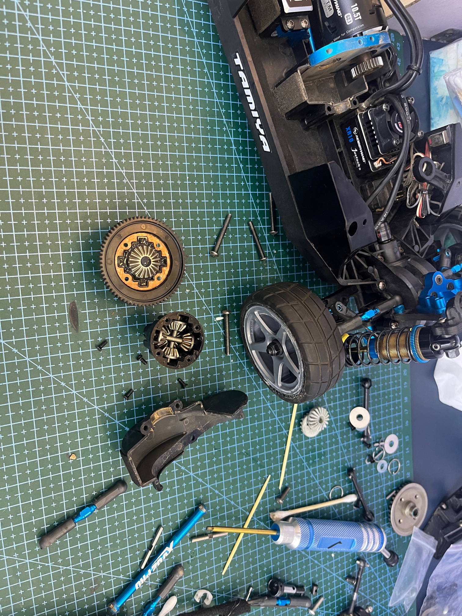

xv02出金属差速齿啦?

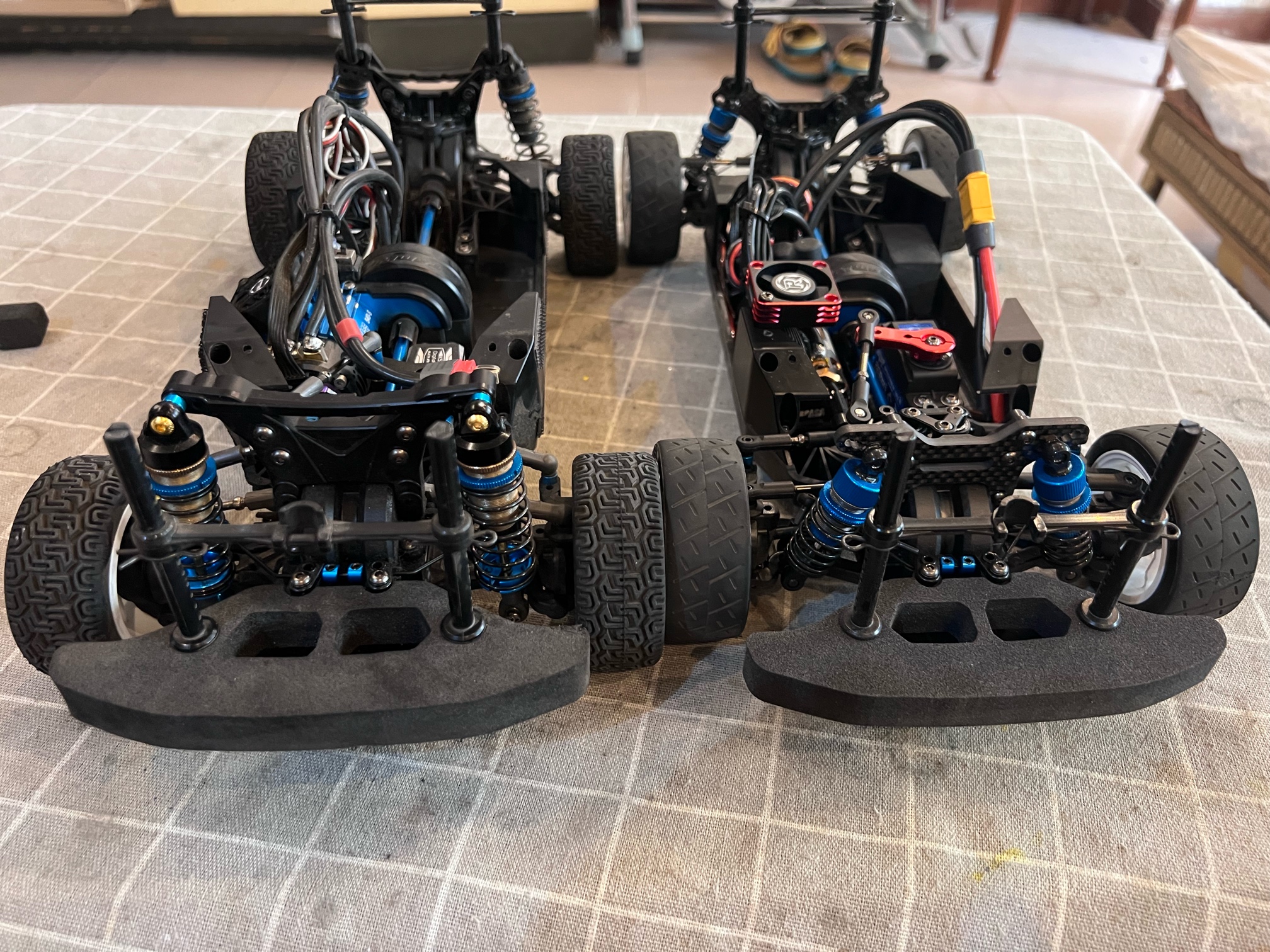

xv02最佳op就是粗桶和防倾杆,其他不op也坏不了,比如臂码,我塑料的照样飞坡跳台,但避震确实要改,防止打底,保护车架,马达,传动,差速箱,非常实用。

原厂尼龙齿强度怎么样

装过几套粗桶,上盖堵油孔那个螺丝,要套小黑圈锁死那里,有时上紧螺丝会发现小黑圈跑一部分出来卡住螺丝,这样在冲击下就会漏油,上螺丝要很慢,必须确保看不见小黑圈,整个圈均匀锁在里面,这是关键

塑料差速齿,大齿,xv02我两台都10.5t开t,没扫过,tt02s op了xv02同款差速,6.5t开t,塑料大齿差速大齿毫发无损,下场无数次,一般都是撞坏转向部分,但如果上6.5t,我建议把差速器里面的小伞齿换成金属的,不贵,单独买好像50以内?那即使是tt02s都变成可能上任何2s动力的车

okok,看来还是够用的

这个避震芯很短吗,怎么感觉行程有点小
