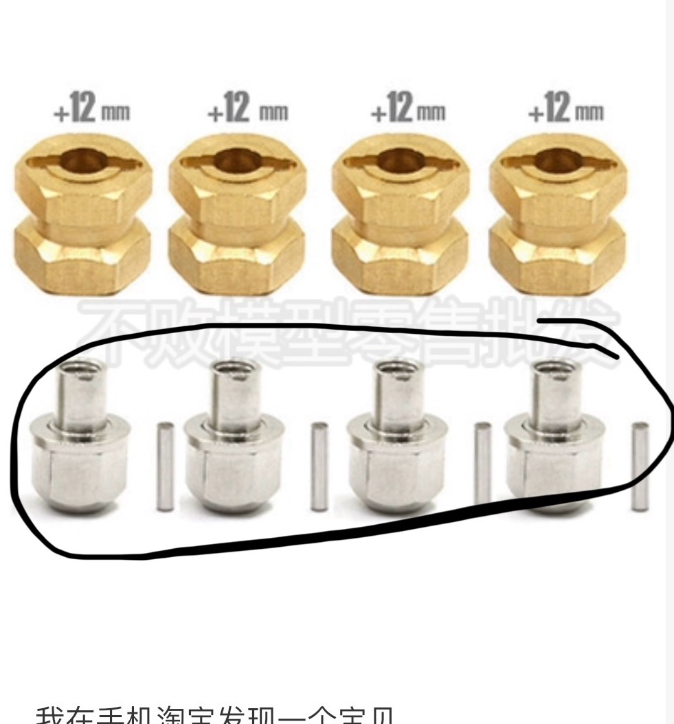

前面用8mm结合器,后面用10mm
感谢可惜XV02用不了这么宽的结合器
AndyLing 长老 Fans 发消息
发表于 25-10-5 08:37:39 来自手机 |显示全部楼层 来自: 中国香港
fly164825 发表于 2025-10-05 07:50
感谢可惜XV02用不了这么宽的结合器
为什么呀,结合器有台阶吗,可以买铜结合器没台阶
发表于 25-10-5 08:53:02 来自手机 |显示全部楼层 来自: 中国香港
感谢可惜XV02用不了这么宽的结合器
换了10mm结合器后cvd螺纹部分可能就不够长了,可以试试12mm结合器给的这个伸进去的螺母,10mm那个中间洞挺宽的,可以直接换上,就是要把轮毂中间的洞扩大点
