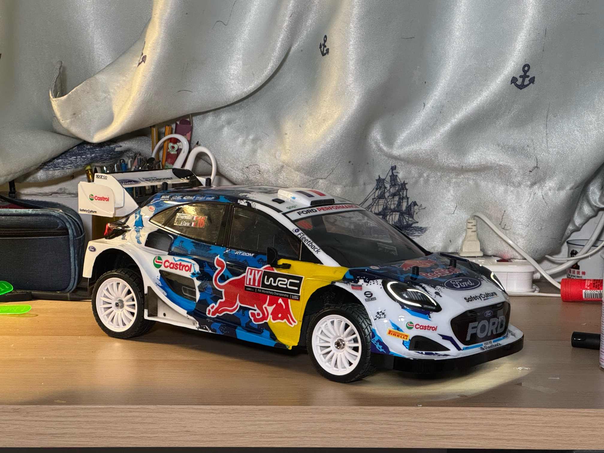

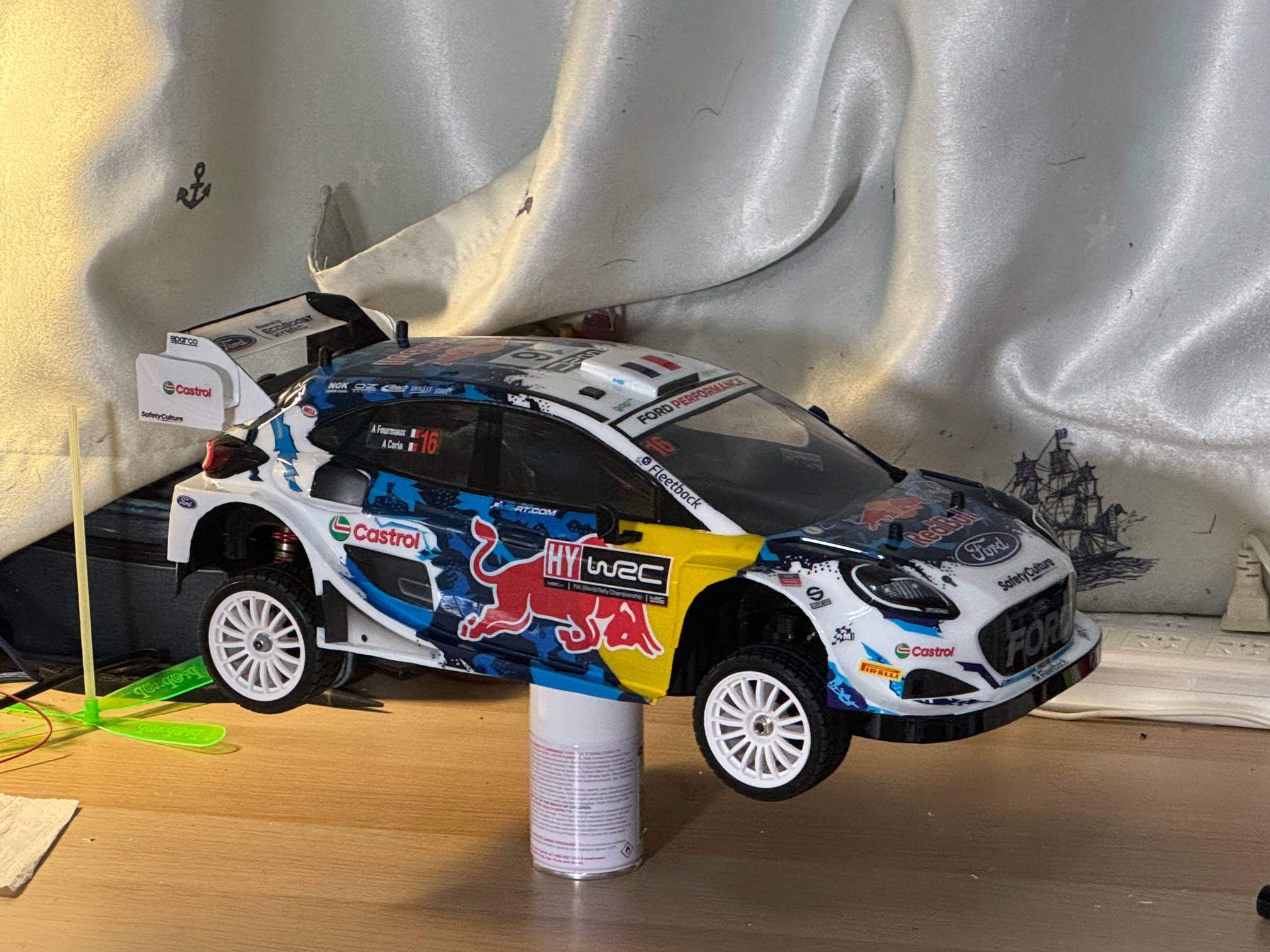

其实这个标题是骗人的……这其实是辆10车……

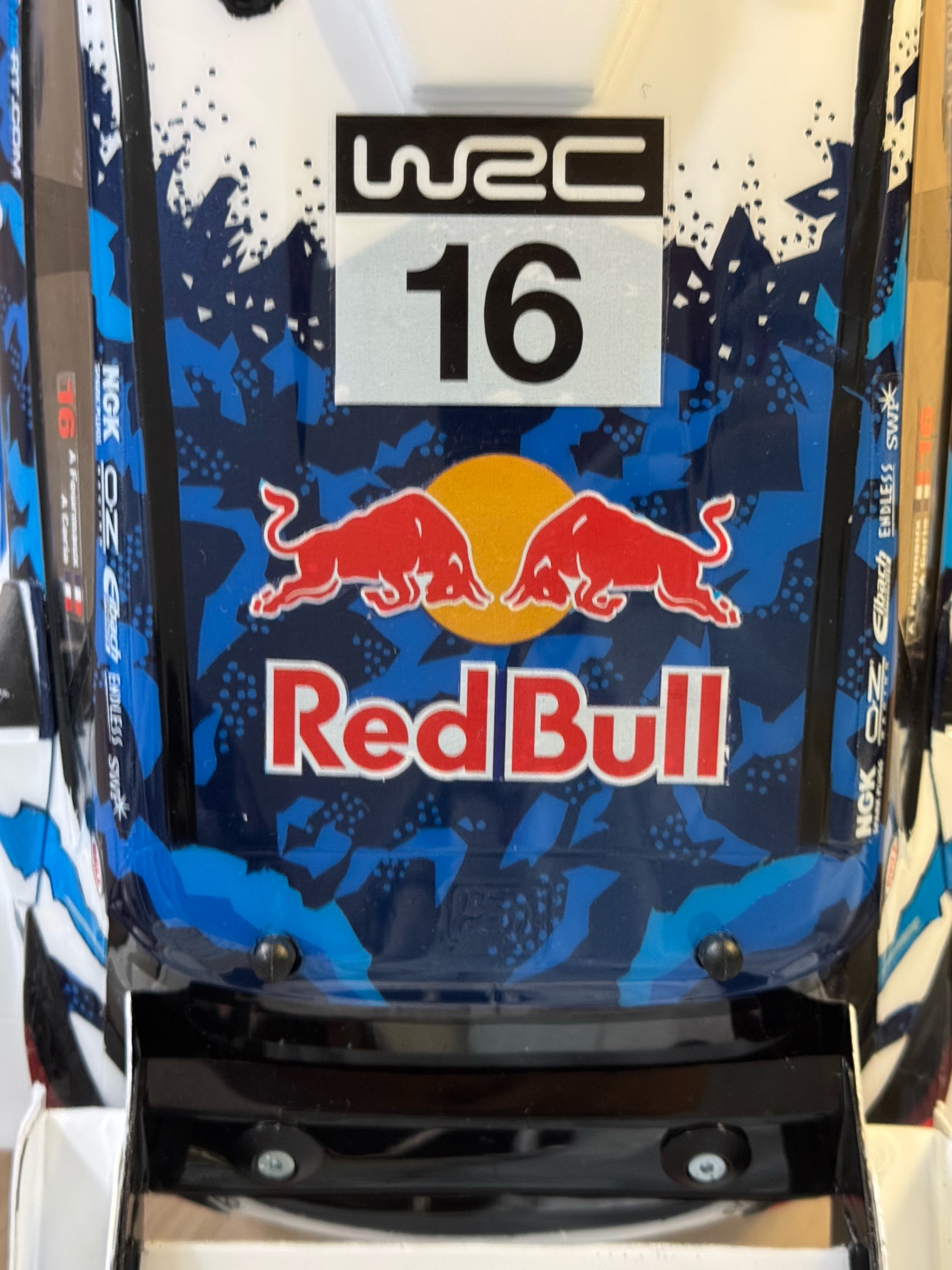

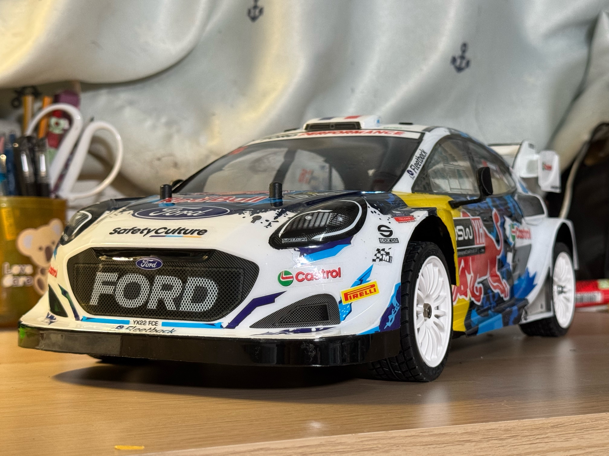

车架依然是ptg,车壳来自bittydesign,cen太贵了买不起,自己喷了一个同款壳。
非常冷门的厂家,没有授权,但材质很轻(就是很薄),比tc那个好太多,同时也更仿真,配套tc的贴纸,大面积拉花自己喷就行了。
资金不足了内饰之后再说吧
做得太嗨了,过程没啥记录

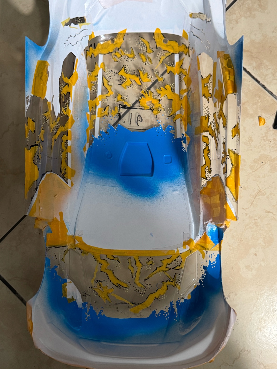

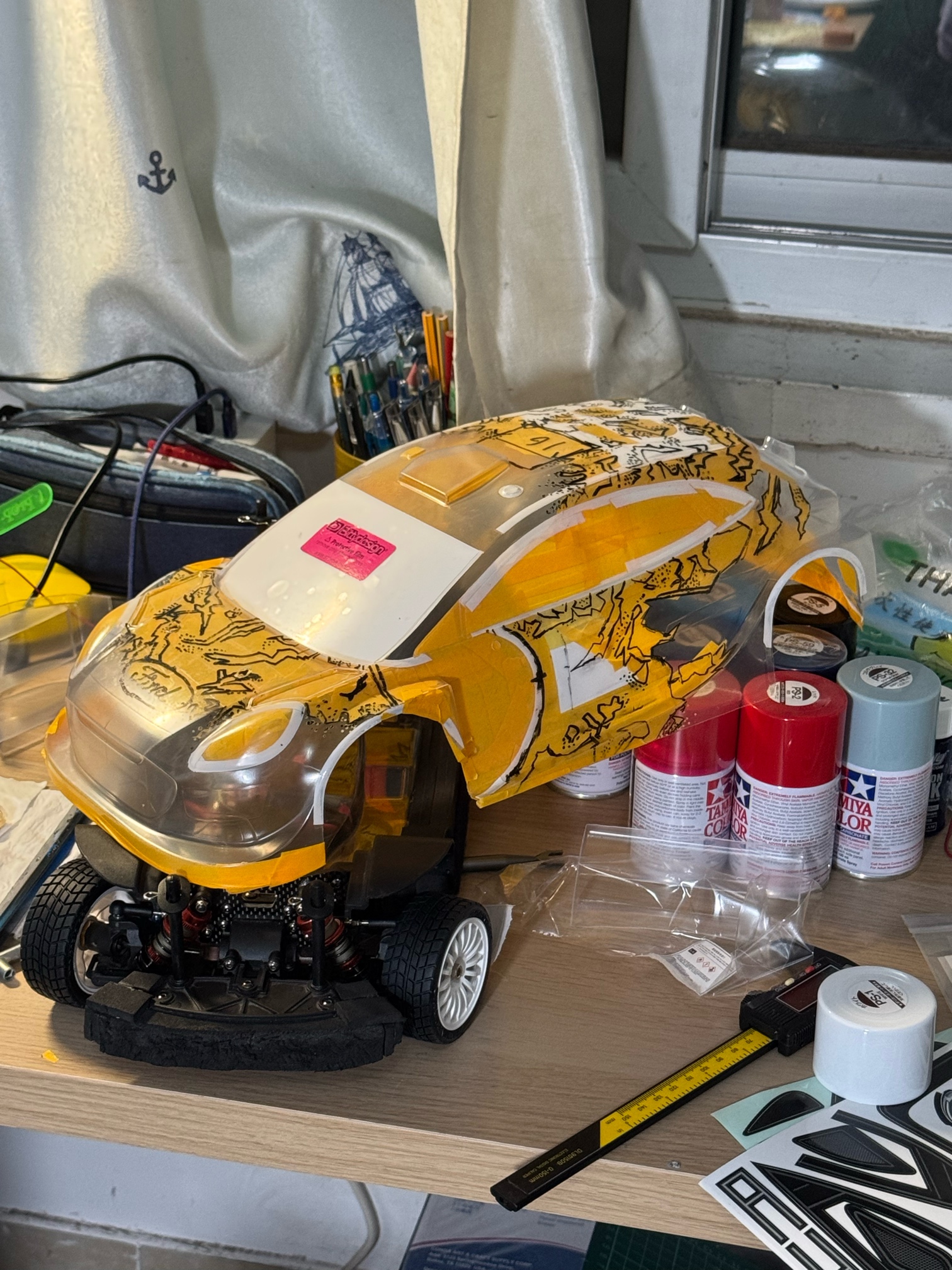

全程遮盖纸,买了kb的遮盖液,笔涂之后不太行,一切就容易掀起来,没有遮盖纸好使
田宫ps1,2,3,5,6,30,32,59,还用到了原点的预切遮盖带

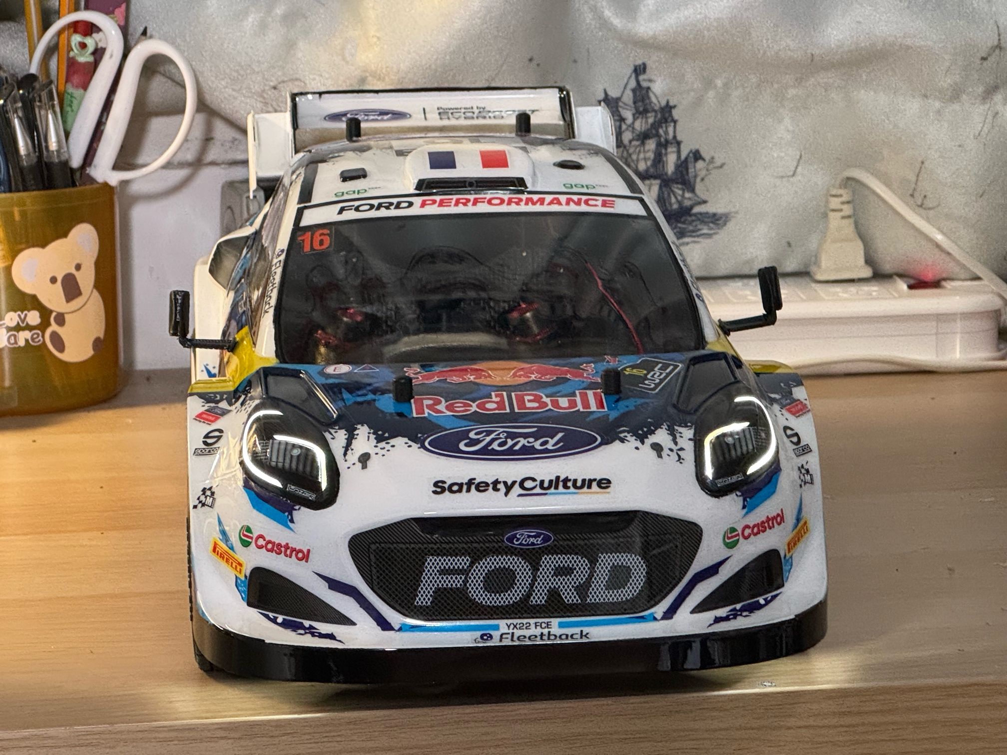

可惜只diy车头的灯带发光,小黄鱼没有卖这个灯杯的

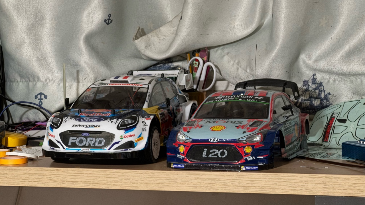

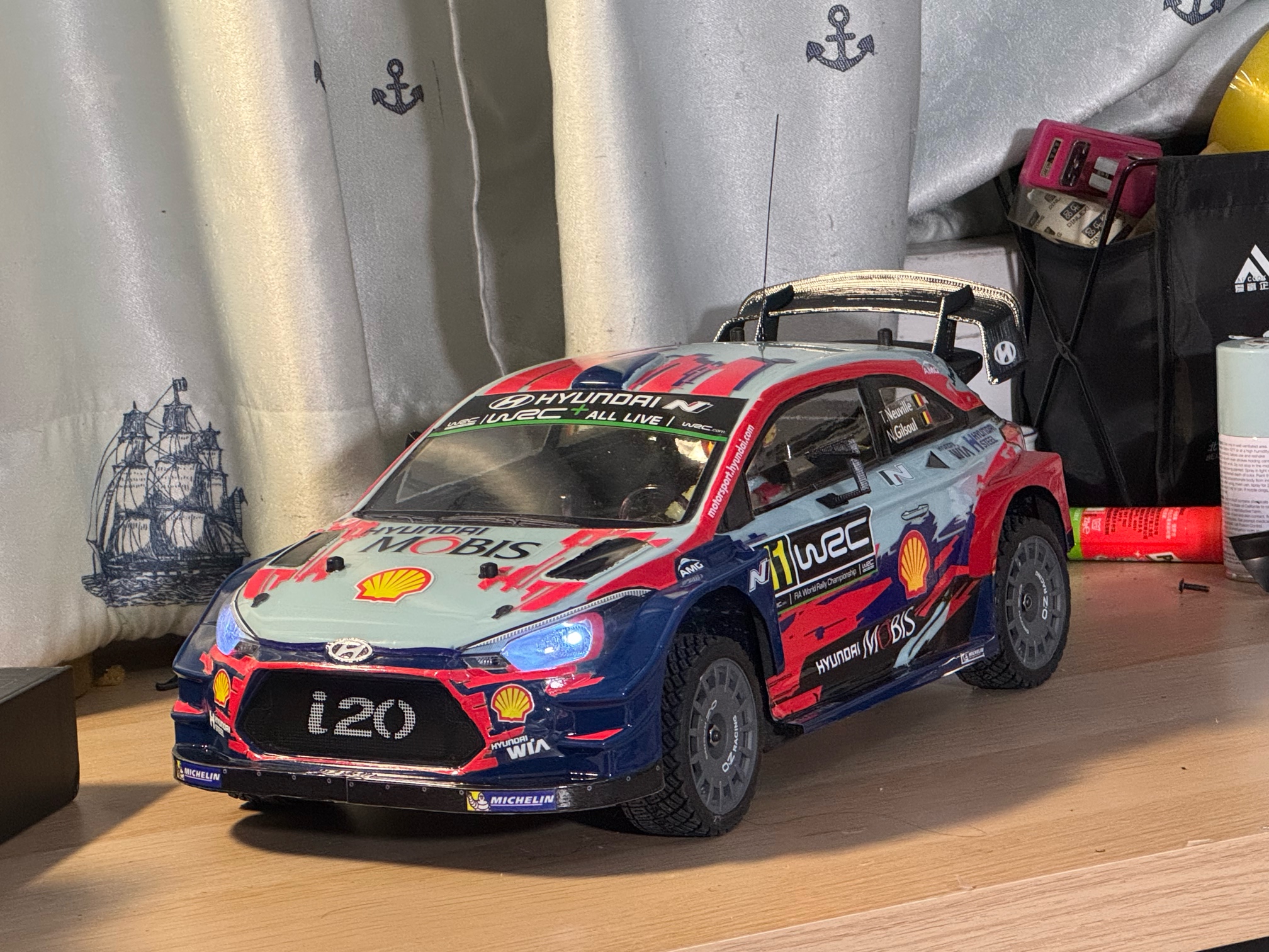

最后给上一个壳做个广告,A组三巨头还差雅力士就集齐了!
手法一般
