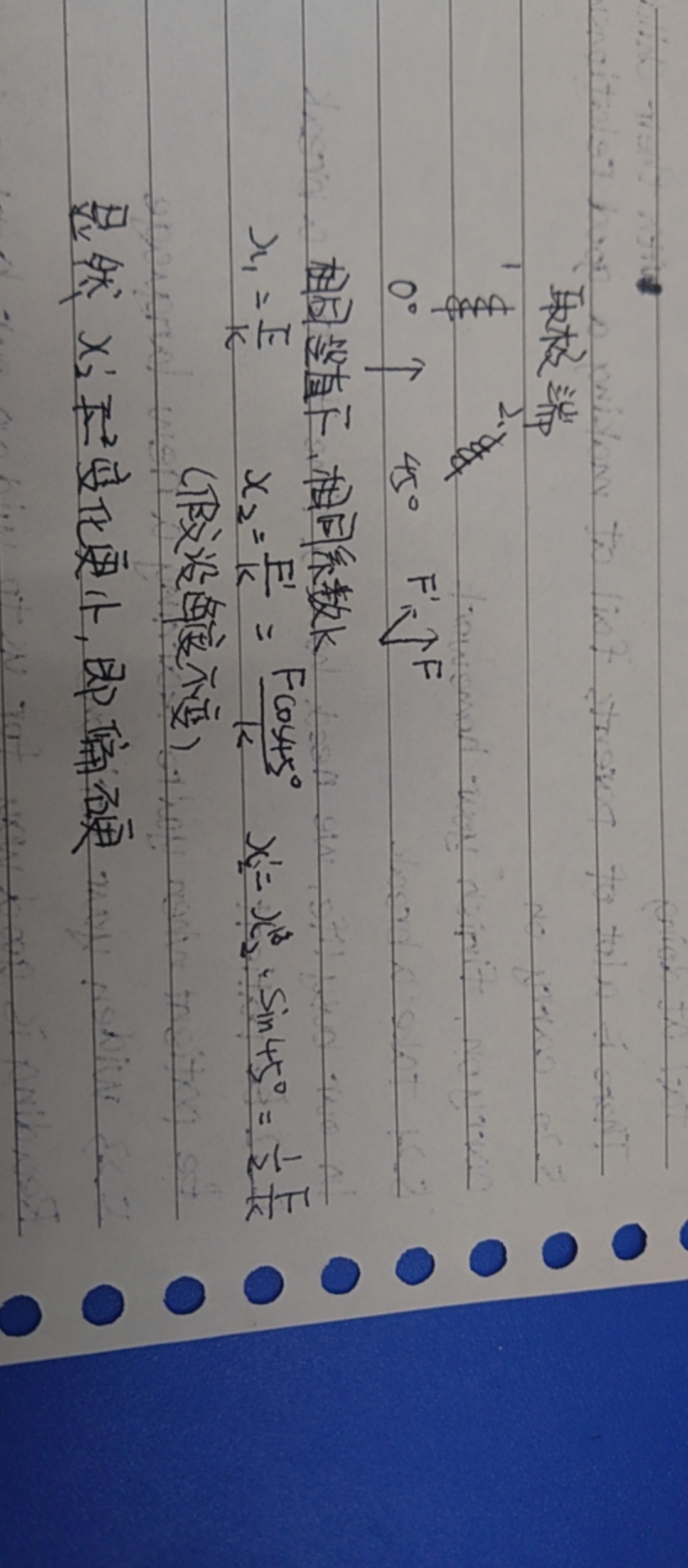

江疏晚 发表于 2025-06-05 10:16
你受力分析一下,力是沿着轮胎向上的,但是我避震斜着,并不完全分摊你向上的力,而是通过摆臂的画圆分摊掉一部分斜向上的力,用同样的力度,对抗更小的力度,相对来说达到更加硬的效果。
你懂你在说什么么?弹簧都有个弹性系数!在弹簧直径确定的情况下,压缩的越多弹力越大!轮胎下压力恰恰是车重与弹簧压缩的作用力共同决定!摆臂上升同样的行程下,越直的避震弹簧压缩的行程越多!也就是弹簧的弹力越大!那么换个说法同样力道的情况下,越直的避震弹簧压缩你行程更短(也就是摆臂向西安上运动距离会更小)。也就是变相的避震变硬了!现在人真的学个皮毛就敢来当大神来

其实很简,车的一切推头、甩尾都无非是一句话,重心转移!而重心转移又和避震有关。避震越软越容易重心转移。而重心转移会导致便宜侧的轮胎下压力增加,也就是轮胎更抓地(前提是不突破车架与轮胎的极限,也就是我之前说的“软脚虾”,太软到一定程度是不行的,并不会得到更好的抓地力,反而会造成突然spin)。所以一般车头要不推,就要前轮增加抓地力,那么就增大重心转移,也就是让前避震变软(让避震更斜或者降低弹簧磅数)。而想要后轮更甩,那就是降低抓地力,那么就要减小转弯时的重心转移,也就是避震要变硬(那么就要避震更直或者增加避震弹簧磅数)

你发视频里这些图能说明什么?他们说了什么你看懂了么?电房偏直立,目的为的是灵敏度,方便更快的重心转移以及回弹恢复姿态。铲车,尤其是极速车,需要的是极限下压力给轮胎最大的抓地力!而且要避免重心转移,速度越快对重心转移的灵敏度越高,速度快到一定程度,微微的重心转移都会导致翻车!!所以避震越斜,同时还要支撑重量额呵额外下压力,弹簧系数一般都很高!那么启动压缩弹簧的力度也会更好,也就是对震动不敏感。而且还要知道一个设定就是:避震如果越斜,斜道和摆臂快平行的时候,摆臂压缩完全时避震几乎是不压缩的状态。也就是说避震越斜,参与工作的避震形成越短,避震越垂直于摆臂参与压缩的行程会最长!也就是线性高,这样可以方便选个合适的弹簧系数,比方说5-20N的变化范围。如果是铲子又斜又硬,世纪避震压缩行程就一点,那么它原本弹簧是20-50N,但世纪压缩行程到不了50N也就是20-30N使用范围,所以铲子不容易重心转移。而电房需要灵敏度,需要重心转移来增加轮胎抓地力!换句话说我现在如果同样速度转弯,更灵敏的设定让车子更快的响应重心变化,让轮胎更快的得到足够抓地力!再不突破轮胎抓地极限的前提下,这也是为什么过弯要减速,不减速早就突破极限甩开了!那么重心转移更快更大是不是意味着抓地力更大了,那么我是不是能相对的更快的速度过弯!所以呢!电房直是为了更合适的弹簧系数,不然越斜弹簧压缩行程短了不说,磅数也得大才能支撑车重!磅数一大初始压缩弹簧的力就变大了,相对的就是不灵敏,比方说这时候铲子弹簧实际20-30N的变化范围,你重心转移得多少速度才能达到初始压缩的条件?直立相反,由于避震弹簧可以相对磅数小一点,那么初始压缩的力度可以更小,更灵敏,那么实际参与的压缩行程下弹簧力度可能2-20N变化!由于电房车型比较多,设定也会有些出入,但原则、原理上都一样,就看你需要什么样的设定了!

江疏晚 发表于 2025-06-05 10:19
没人让他调到最软啊
再换个思路说,不管直立还是斜着,通过调节弹簧的磅数(也就是粗细、弹簧系数)来配合,都可以调出同样初始力度的效果,如果初始压缩力度一样的情况下,为什么还会造成有斜有直呢?问题就在于弹簧系数(弹性系数)和压缩行程(形变量),越斜的避震参与实际压缩的人行程量是越短的,造成同样弹性系数下它的最大弹力是小于越直的弹簧,因为越直的弹簧压缩的行程更大,所获得的弹力就更大!那么如果我们通过弹簧系数来使车子获得同样的最大支撑力,那么必然更斜的避震弹簧系数会更大,因为它压缩行程短,所以弹簧如果力度在10-50N变化,它实际参与压缩的只能是10-30N变化。而直的避震如果最大30N,由于它的形变量几乎是吃完的状态,那么最大30N的弹簧必然比50N最大力度的弹簧系数要小得多!那么就意味着直立的弹簧初始压缩的力度会小,那么就是2-30N变化,那么可以看出斜的避震弹簧力度变化10-30N!直立的2-30N!在用弹簧系数也就是粗细调的最大支撑力一样的前提下,更直的避震初始灵敏度会更高。下面说大多数人遇到的问题,如果弹簧系数都一样,也就意味着弹簧压缩到底的最大弹力相同。那么我们又知斜的避震世纪参与的弹簧压缩行程小,那就导致了最大提供的弹力变小了。比方说斜的2-10N,直的弹簧则是2-15N,又因为摆臂的摆动幅度基本一样(假设,实际上会影响一下没有下止点的车高)所以更直的弹簧最大弹力比较大,相较于斜的更硬!换句话说斜的避震提供2-10N力度,而直的能提供2-15N力度,摆臂行程又几乎一样,那么是不是说换算道摆臂行程上,它每摆动同样的距离,越直的避震提供的弹力就越大!那么是不是相对于斜的避震算是变硬了?因为最终都是作用于摆臂,而摆臂行程都是固定的,表现出来的不就是直的相对于斜的更硬了么
传统避震的压缩确实是这样的。但是,不管你的弹簧是怎么放的,你的摆臂都是画圆的,不是垂直的。你垂直放了OK,在摆臂水平段会给轮胎最大的支持,然后呢?轮胎在过弯的时候的上移呢?整体的力会斜向上并且是朝车架内部的,但是这个时候你的避震角度是几乎不变的。依旧垂直,斜上方向的力谁来支撑?你自己说谁来支撑,合力的方向跟避震的方向压根对不上,压根没有。因为这个力的作用更何况在电房这种,大家都会给摆臂下止点,即使静止下摆臂都是上扬的,这种情况下,你还用垂直避震?一点支撑没有。为什么人家专业选手、厂家都觉得避震要斜着硬的时候,你却反过来呢?你不会用手试一下吗?
还有哥们,你家rc放地上静止得玩啊?从头到尾都只考虑静止状态的情况,你车架是铁板吗?不会形变,不会摆动?
