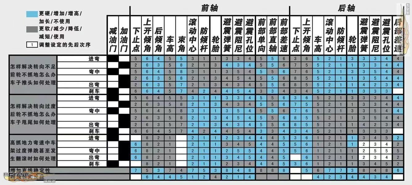

Rodrigue 元老 Fans 发消息
发表于 25-6-3 13:57:38 来自手机 |显示全部楼层 来自: 中国
调车思路可以参考这张图
biaggi173 长老 Fans 发消息
发表于 25-6-3 14:53:33 来自手机 |显示全部楼层 来自: 中国广东佛山
降低车高,换硬弹簧,换600号避震油,这车是故意设定过甩的,玩的就是好甩,想改良就往ptg2tc平跑版的方向改,但没太大意义。
