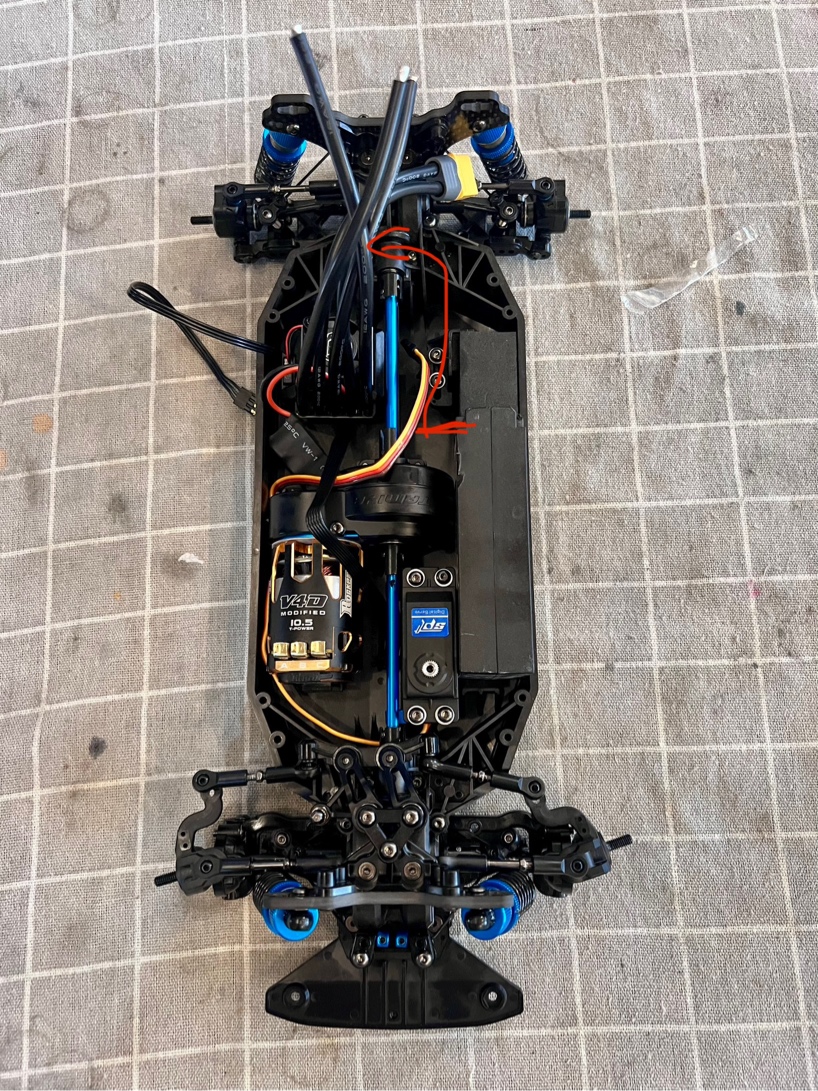

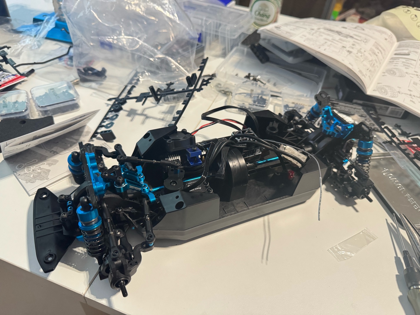

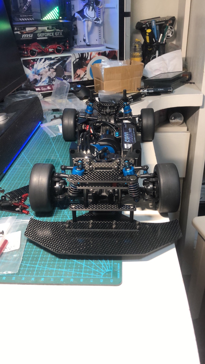

  昨天晚上又装了一会,基本上装完了。电机线确实短了点,风扇有点极限,电调得垫高一点才行。前后防倾杆也OP好了,说实话这球头挺费劲的,舵机也装上了,用的是1206G3S。现在应该就差前面防撞了,准备自己画图打印一下TPU的,轮胎打算先用海绵胎试试,车壳也还没做,这么一看还有一些工作量的

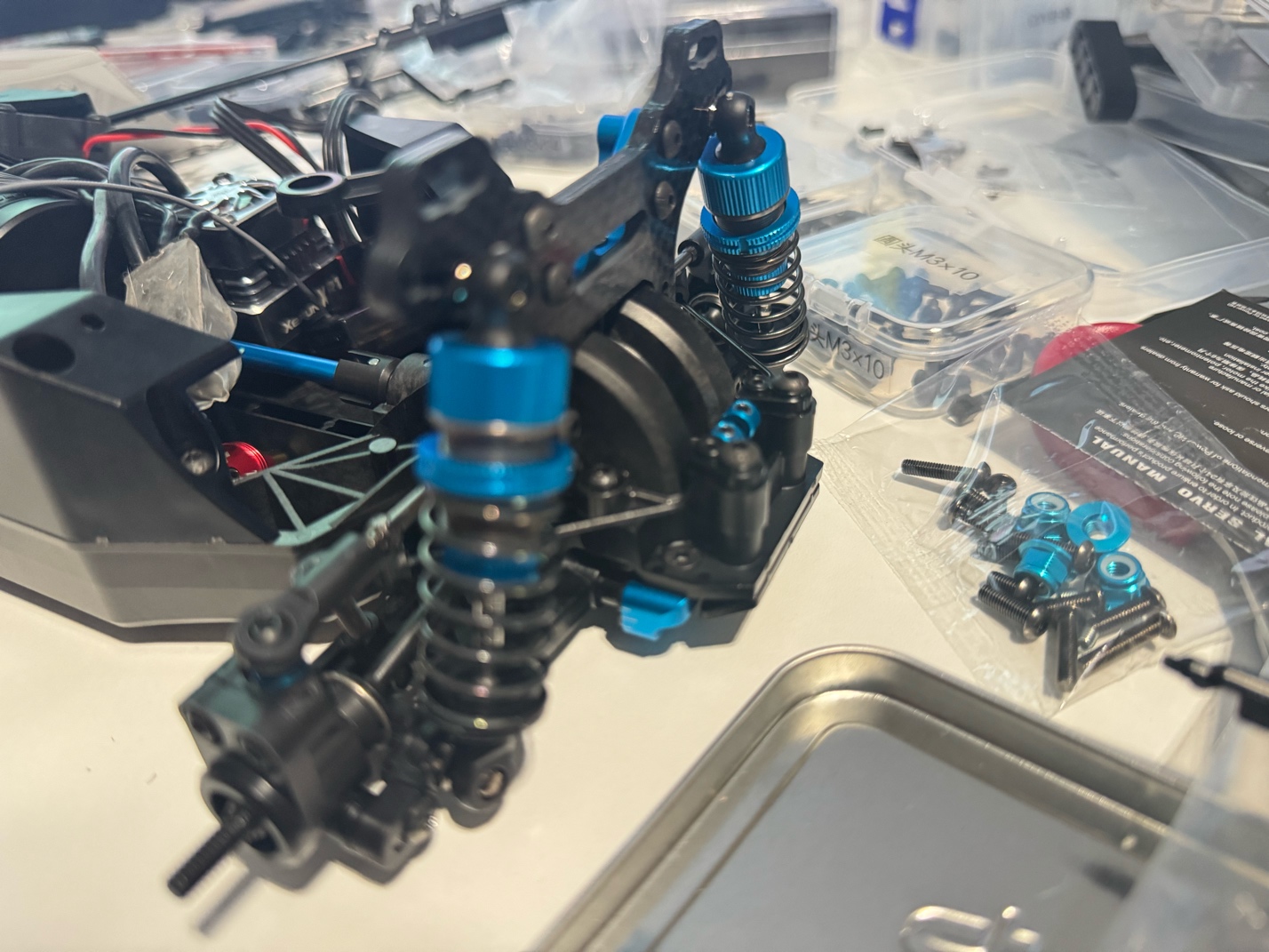

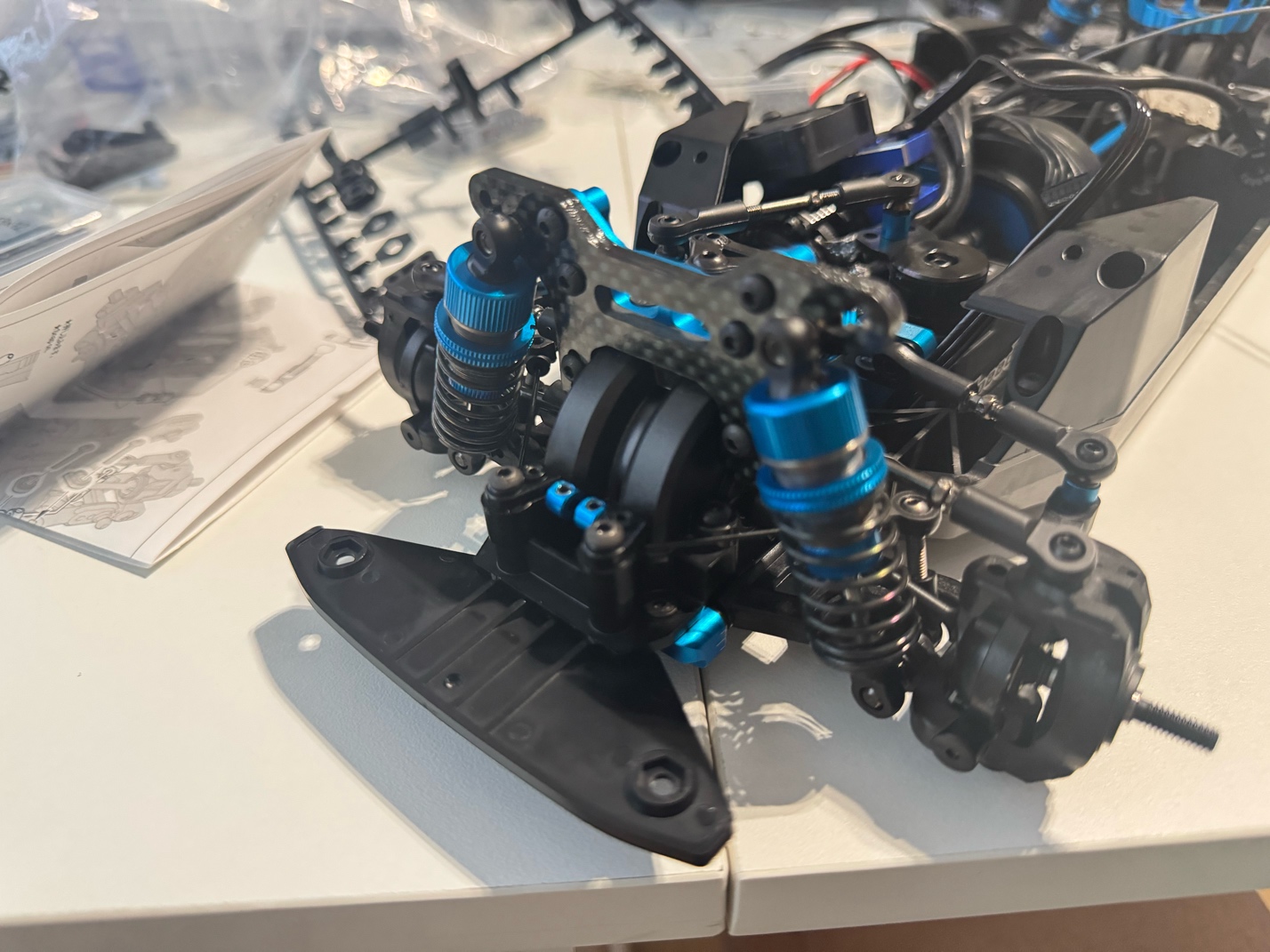

2025.06.09,今天又装了差不多两个小时,把前后的C座和三节棍装好了,前面三节棍全OP了,但是没上田宫的油润滑,这上了油后面下地肯定全是油泥混合物。另外TRF这几个件居然不给配张说明书的,真抠啊不愧是你啊田宫。现在应该就差避震和舵机没装了,再就是车壳柱什么的小零碎的部分,争取本周能下地。
三节棍都买的那些,用3mm轴承还是4,轮轴用42218还是42363

发表于 25-6-26 14:26:20 来自手机 |显示全部楼层 来自: 中国北京
看了一下我的备忘录,是42218,42219,42220,42221,42373

淘宝应该有原厂的三节棍套装卖,买之前问一下是副厂还是原厂未拆未组装的还是原厂组装好的,买39mm长度的就行。这五个配件里有一个是轴承,用原车轴承就行,可以不用单独买。淘宝套装都是不带轴承的,都是默认用原车的

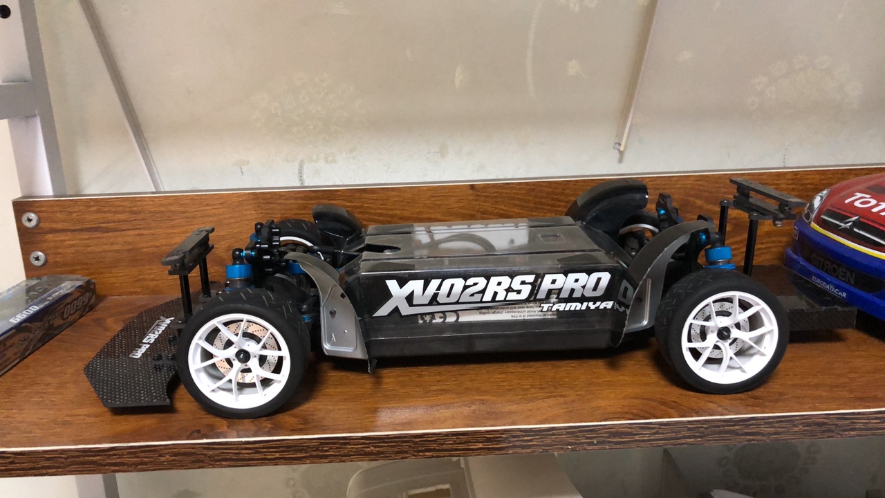

发表于 25-7-1 00:25:35 来自手机 |显示全部楼层 来自: 中国江苏

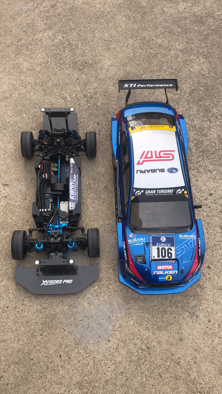

同款xv02RS Pro,拉力底盘被我改成平跑底盘了
