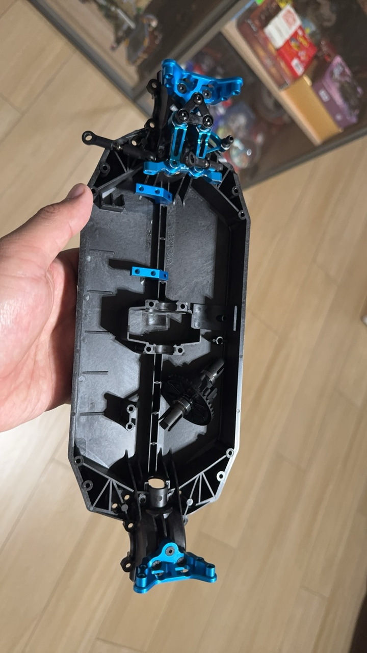

从日本提完XV02RS PRO以后,总算有点空闲时间可以抽空装车了。记录下装车历程,正好也把遇到的一些问题和心得啥的记录分享下来,遇到难题还能和坛子里的大佬们请教下。
慢慢更新吧,已婚有娃的情况下,装车时间确实有限,只能是忙里偷闲装一下车更新下帖了
2025.05.27开了一下箱,东西确实不少,估计工作量也不小,之前只装过TT02,PTG2r也只是维修保养过,没有从头组装过(收的群里大佬二手)

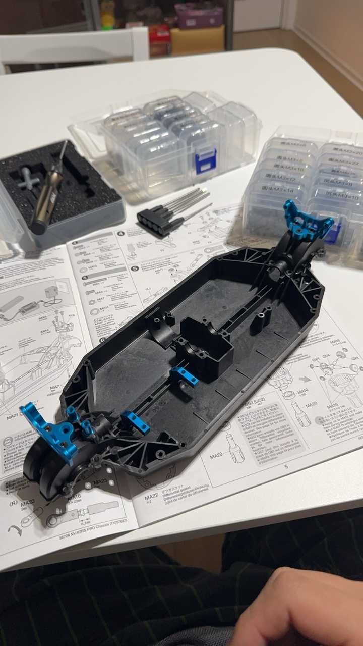

前几步内容不多,正好用上了OP的原厂金属避震座,差点忘了给螺母打螺丝胶,只好拆下来,打上螺丝胶再安装。田宫的设计有点东西,螺母放好以后,拧螺丝的时候轻轻拧,就可以不需要按住螺母就能拧好(也有可能是因为我是金属避震座)

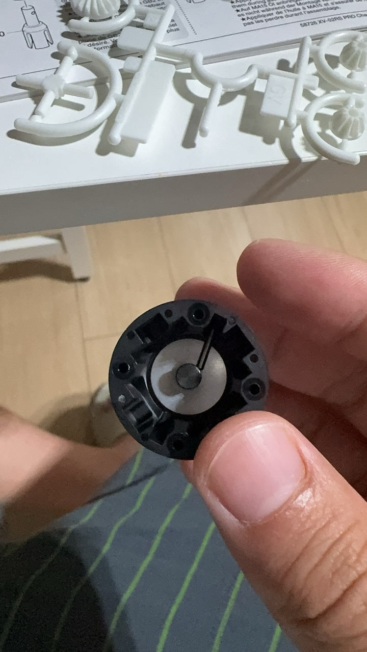

2025.5.28 今天抽空继续装车,到了转向组这里。有一说一,拉杆是真难拧,还好我技高一筹用杠杆原理,用尖嘴钳+批头配合快速拧好了。转向组没有用田宫原厂OP件(日本也缺货了),所以直接买了YR的转向组。YR确实有点东西,螺丝轴承球头全都给你弄好了,可以直接装车,只需要再拧两个拉杆球头就可以了,很省力。但是今天遇到难题了,这差速是真恶心啊,刚研究完用39t还是40t的问题,本以为很简单,装好了39t齿轮部分,结果在后面的时候卡住了,这销子是真难弄啊,太费劲了,费劲吧啦装了一个差速,不装了,我摊牌了,我困了要睡了,剩下那个差速下次再装吧

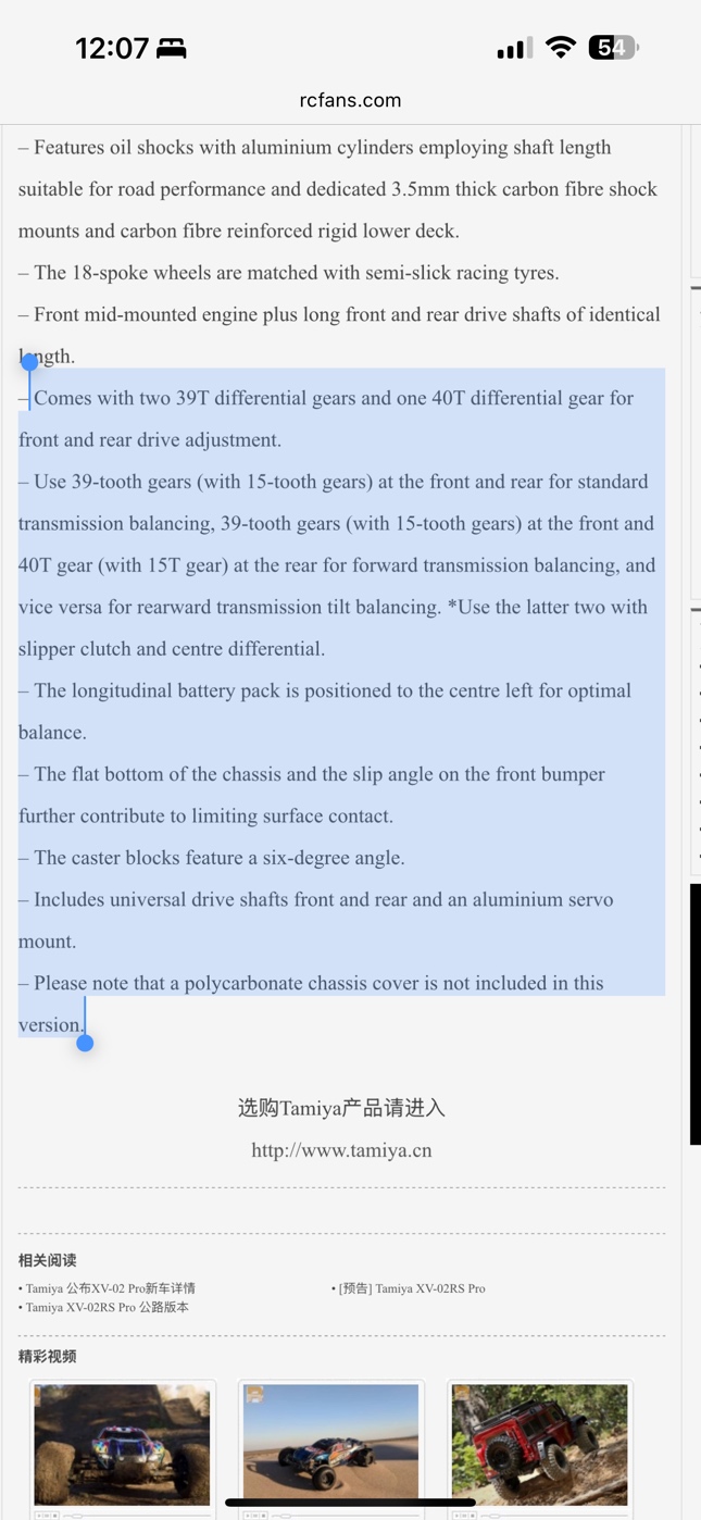

既然说到39和40t齿轮的问题,根据田宫自己发布的消息和我自己的理解(应该没错),XV02RS自带了两个39t和一个40t的前后差速齿,可以实现前后分别为39-39,39-40和40-39三种组合,进而实现三种不同的前后轮转速设定。由于都是从动齿,所以39T速度略快,40t速度略慢,这样实现了前39后39是四驱设定,前39后40是偏前驱,前40后39是偏后驱的这三种设定。我自己觉得还是先按照四驱设定来玩,所以我暂时先把40t齿轮收起来了

拿个镊子平移穿孔,应该不难弄

大半夜的没找到镊子,这两天翻一下工具箱找找

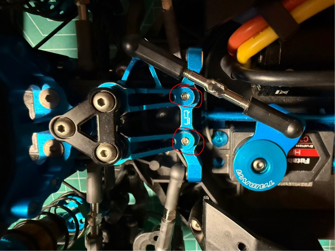

yr这个避震组的两颗螺丝,最好拆下打点螺丝胶。我的上次检查的时候已经松了
暗影之枪 高级 Fans 发消息
发表于 25-5-29 14:56:36 来自手机 |显示全部楼层 来自: 中国浙江
是yr自己的那两颗固定螺丝么?那我回头打一下螺丝胶
big8ear 元老 Fans 发消息
发表于 25-5-29 18:24:50 来自手机 |显示全部楼层 来自: 中国上海
是的。

建议如果前后用不同t数的齿轮,动力不强还好,不然建议中差和限滑;如果频繁飞坡跳台,即使3939,最好也带中差。

Okok,回头卸下来打个螺丝胶
