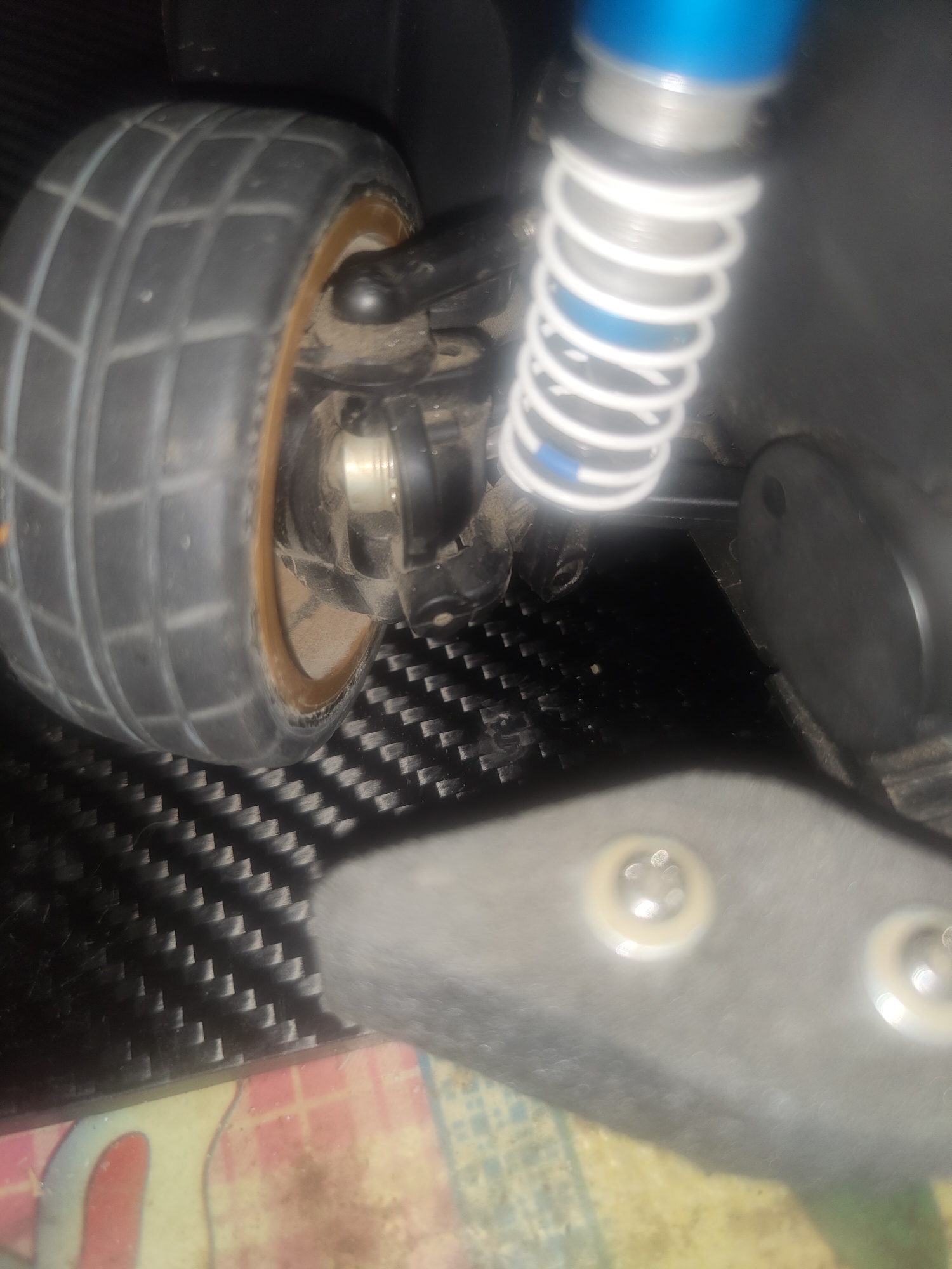

三节棍啵啵C座
发表于 25-4-15 19:49:27 来自手机 |显示全部楼层 来自: 中国江苏苏州
把舵机角度调小一点就行了 超过传动的运行角度了

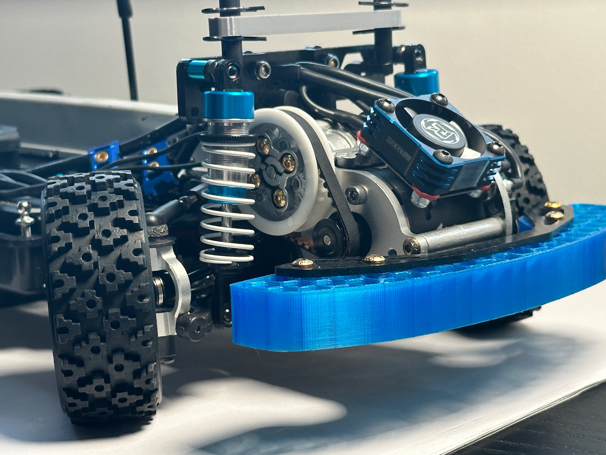

发表于 25-4-15 22:17:01 来自手机 |显示全部楼层 来自: 中国
有点帅,皮带直接外露?

慌吾 长老 Fans 发消息
发表于 25-4-16 07:59:34 来自手机 |显示全部楼层 来自: 中国
应该是转向拉杆干涉底盘,放地上就没问题

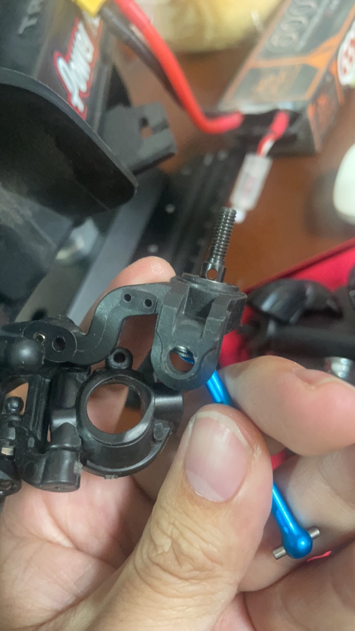

厦门斌斌 终极 Fans 发消息
发表于 25-4-24 15:15:13 来自手机 |显示全部楼层 来自: 中国福建厦门
换了这个蓝色的,接合器这个孔太靠近轴承了,锁紧会太紧

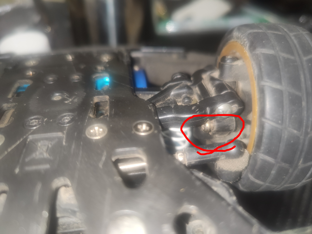

h9b 中级 Fans 发消息
发表于 25-4-24 21:53:42 来自手机 |显示全部楼层 来自: 中国辽宁沈阳
图3你C座上的限位螺丝呢?那个螺丝是转向角限位的。说明书上是M3*10,但是实际上不够长建议M3*16或M3*18的,不安的话可以通过EPA减小点舵量达到同样目的。如果换cvd螺丝干涉考虑下转向杯内侧轴承不用1050的换厚度薄一点的。或者螺丝处加垫片。我用的手头樱花老车2K18上的三节棍。
