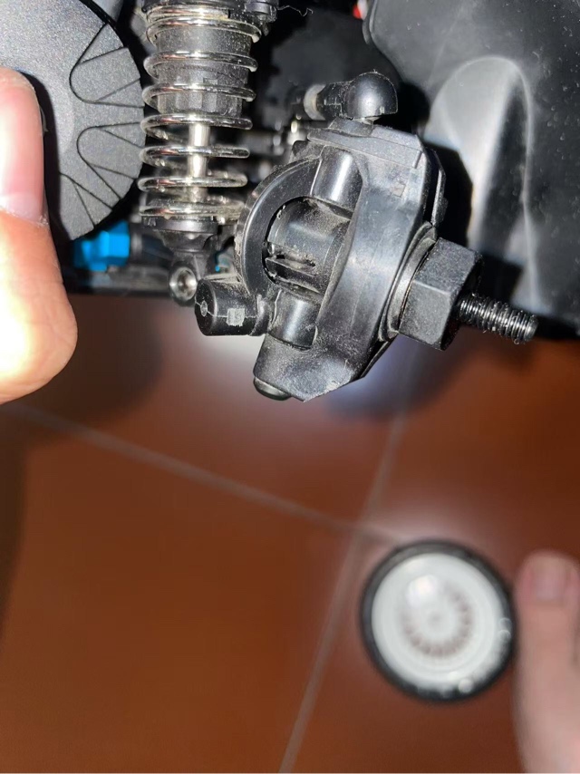

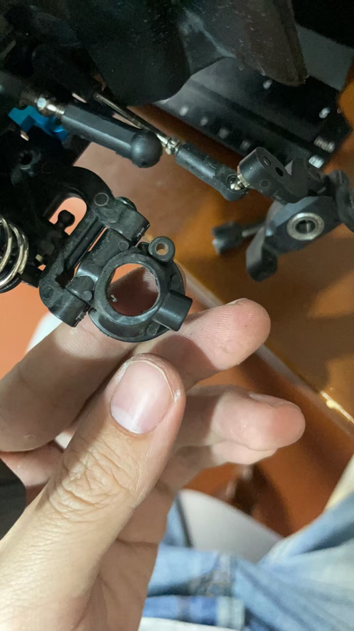

高速向左打死,会直接卡住像图一那样不回中了。一开始以为是转向机构或者舵机有问题,换了舵机还是一样。再后来卸了轮胎才发现应该是前轮极限状态下,狗骨脱落卡住接杯 如图 2。我朋友人手一台都不会有这个问题 ,是我安装有问题吗轮子上的接杯我还装了 O 圈进去垫了呢,是啥问题帮忙分析分析

你试试在修车台上放到极限是不是转向也会卡住到不了头,但下地就好了?我的是这样,但感觉不是啥大问题。你说的狗骨这个我直接换了三节棍没有机会体验

应该算是通病,xv01有个必op项就是前三节棍
架起来会是正常的,避震装上拉住就不会卡拉杆了

东门吹鳕 高级 Fans 发消息
发表于 25-4-15 13:53:35 来自手机 |显示全部楼层 来自: 中国
我后来为了姿态换了那个长的避震球头,它就卡,但是放下车就不卡,跑着不影响我就没管它
big8ear 元老 Fans 发消息
发表于 25-4-15 14:36:57 来自手机 |显示全部楼层 来自: 中国上海
三节棍确实会更好,但不是必须
我用的CVD就很好。 主要是限制一下悬挂行程。
原配狗骨确实不够看

biaggi173 长老 Fans 发消息
发表于 25-4-15 15:19:35 来自手机 |显示全部楼层 来自: 中国广东佛山
改了yr的 42mm cvd,不卡也不会掉,70一对,也不是必须三节棍的,我用8.5t动力
尹志刚 论坛元老 发消息
发表于 25-4-15 15:44:44 来自手机 |显示全部楼层 来自: 中国江苏镇江
换三节棍,或者cvd,再或者把转向角度调小一点。
