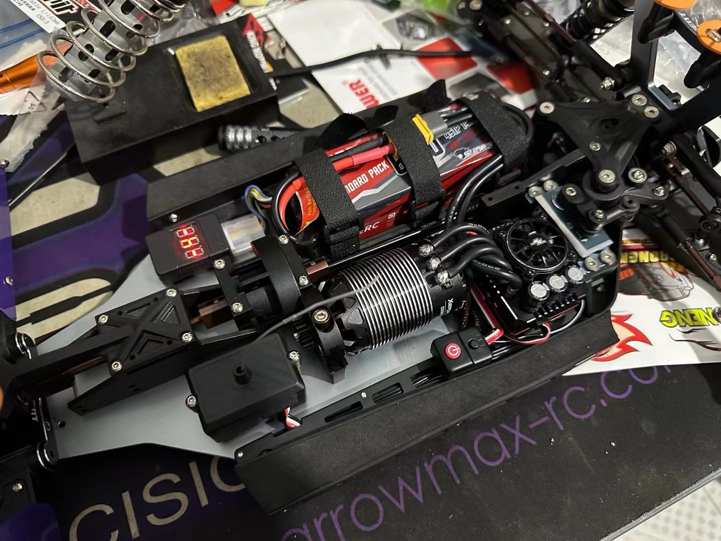

帮模友组装的 好像是aorc那家

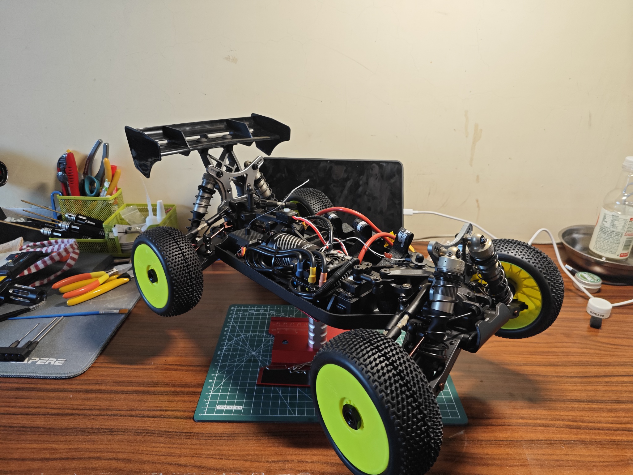

  车壳模友还没喷好 先裸奔来一张
  最后简单总结一下吧
缺点:
1.蛇仔说明书的描述不够细致,需要结合实际和螺丝孔位对照,部分配件图标识不清楚,可能会搞混
2.原厂除了正常组装所需的配件外,一个多的备件都没有(包括球头扣这类常见备件)
优点:
1.组装精度非常高,胶件之间配合很紧密,金属件和胶件公差也非常小,部分水口需要自行处理
2.胶件很硬,但韧性也很足,该有强度的地方非常厚,所有胶件的接触面都非常光滑
  后续会补充车壳完工后的定妆照,之后的调车保养尽量更新,欢迎各位大佬指点

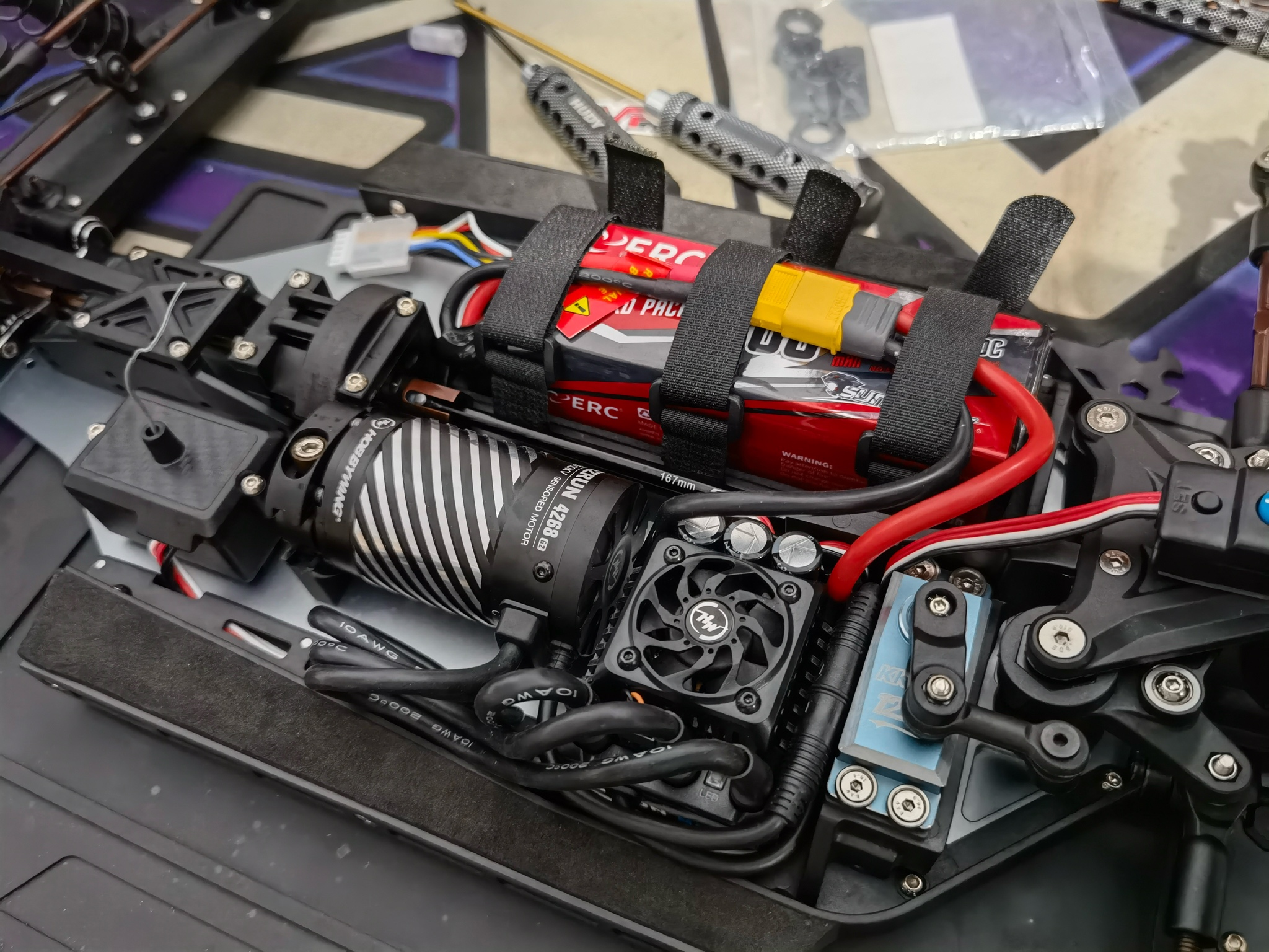

两种电设都装了

我这帮模友装的车 我俩洗车都爱扔卫生间拿水冲 所以我俩都是max8g2s+4268G2 图个方便 也不玩XR8那么极致
  这车舵机拉杆的设定有点难受 不知道用舵机原厂的金属舵机臂行不行 回头舵机到货试试看
