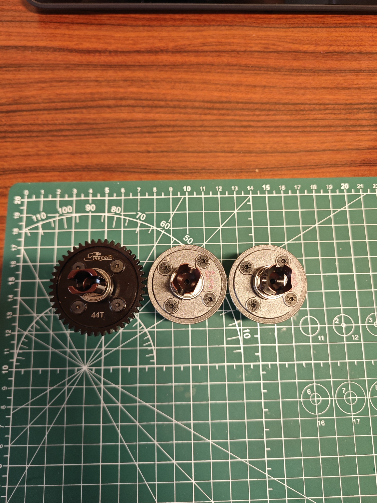

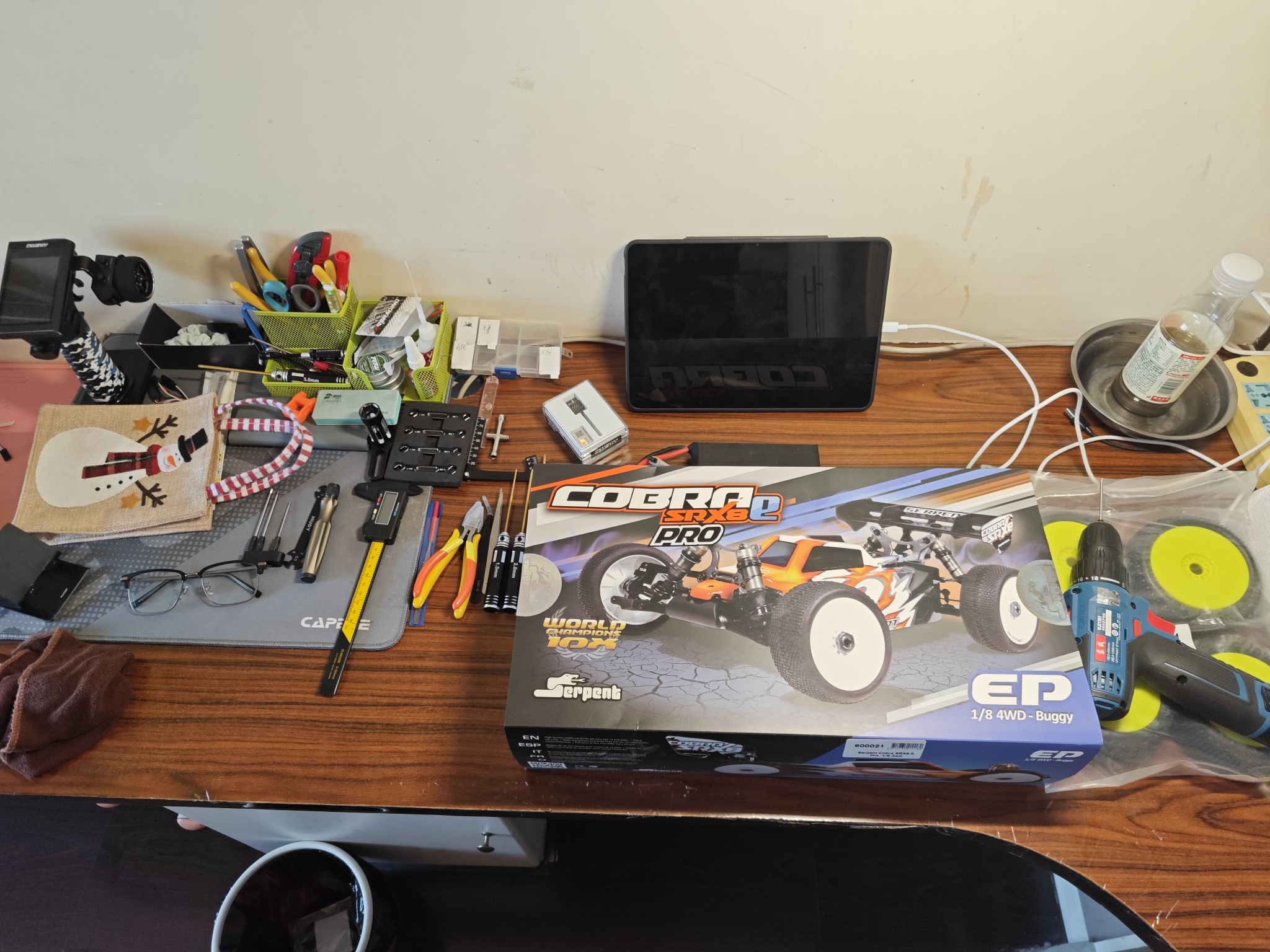

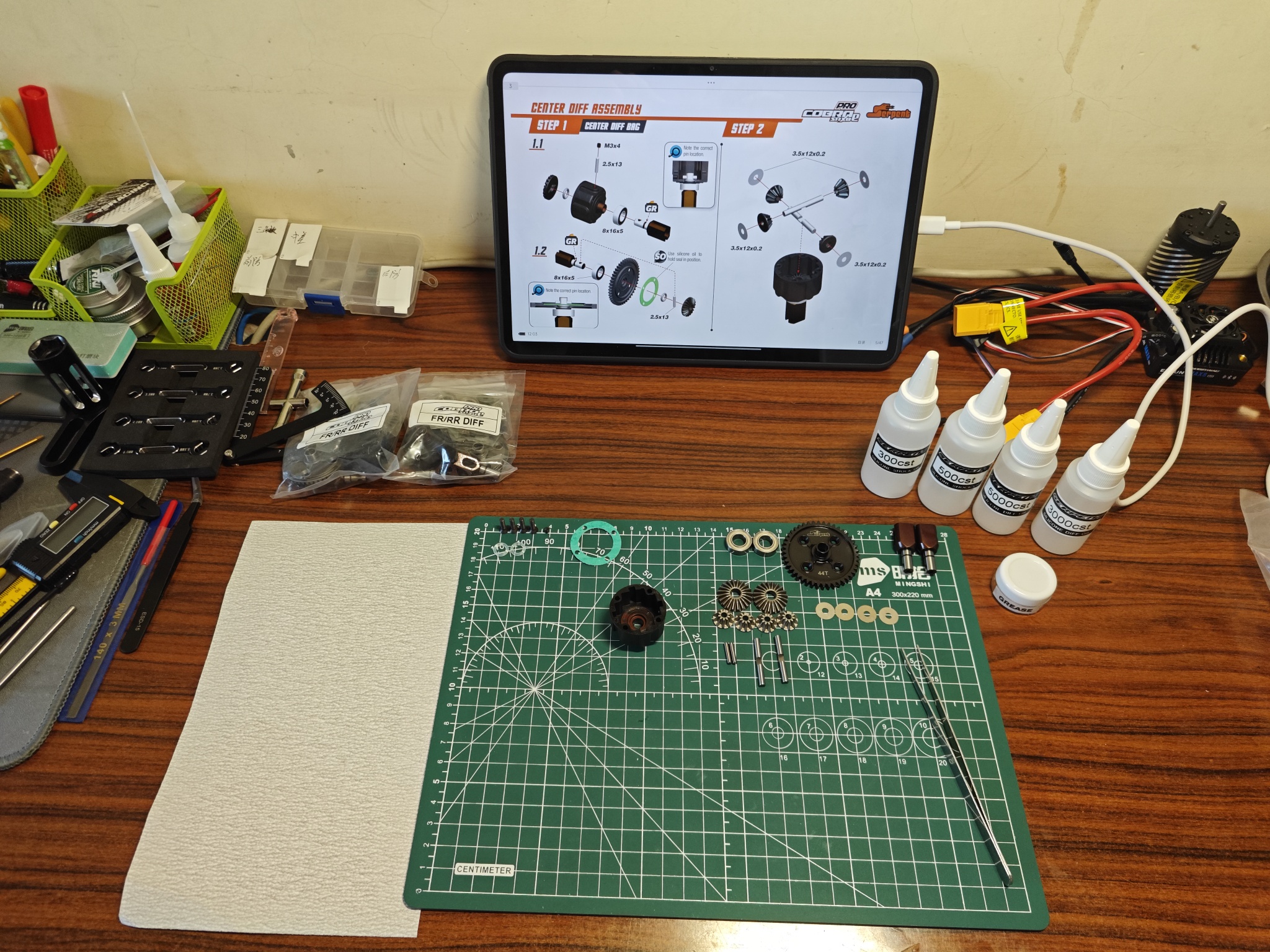

先从第一包差速开始 简单排排队 正式开工
Chiher 中级 Fans 发消息
发表于 25-2-14 12:13:39 来自手机 |显示全部楼层 来自: 中国内蒙古呼和浩特

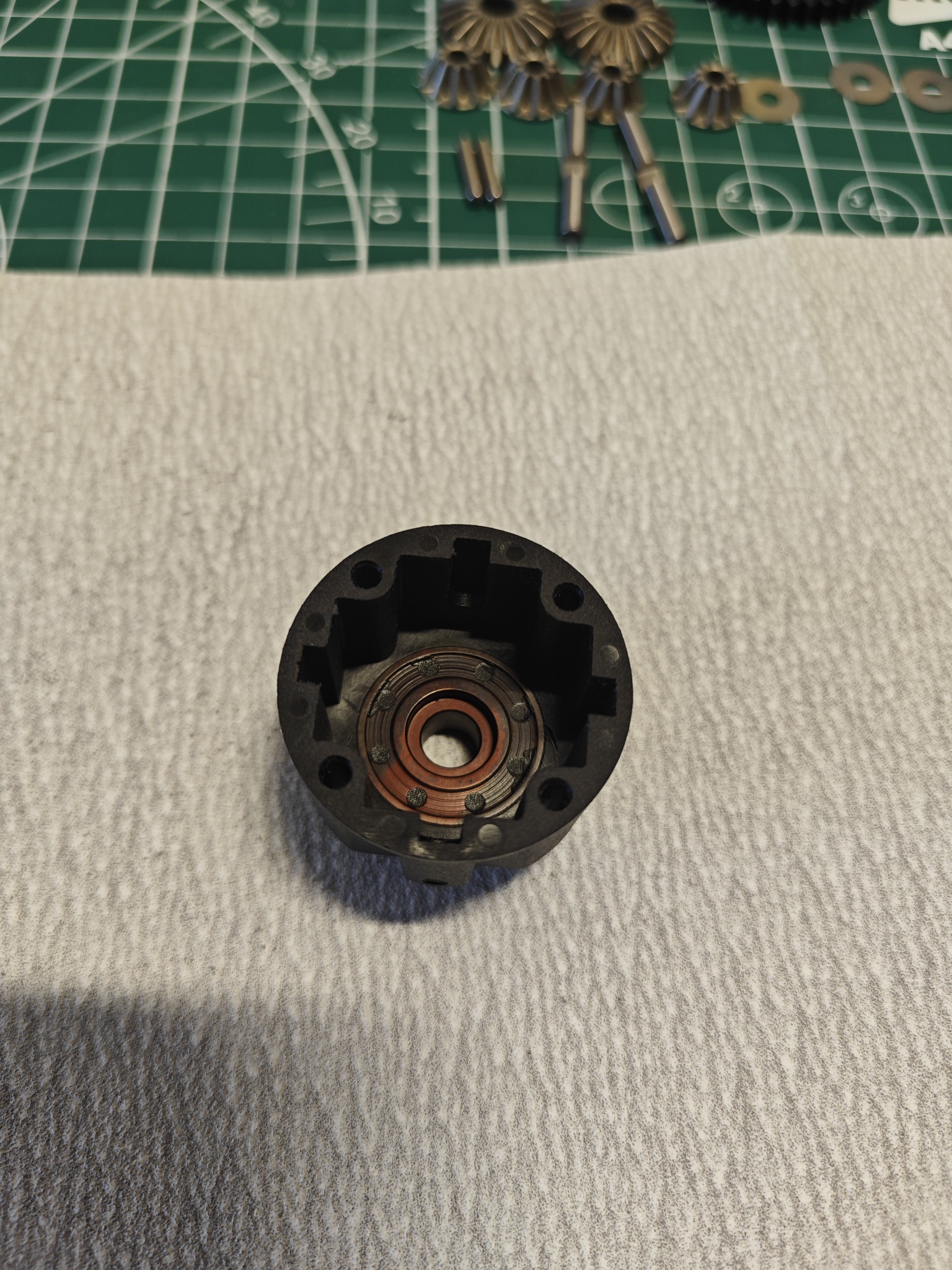

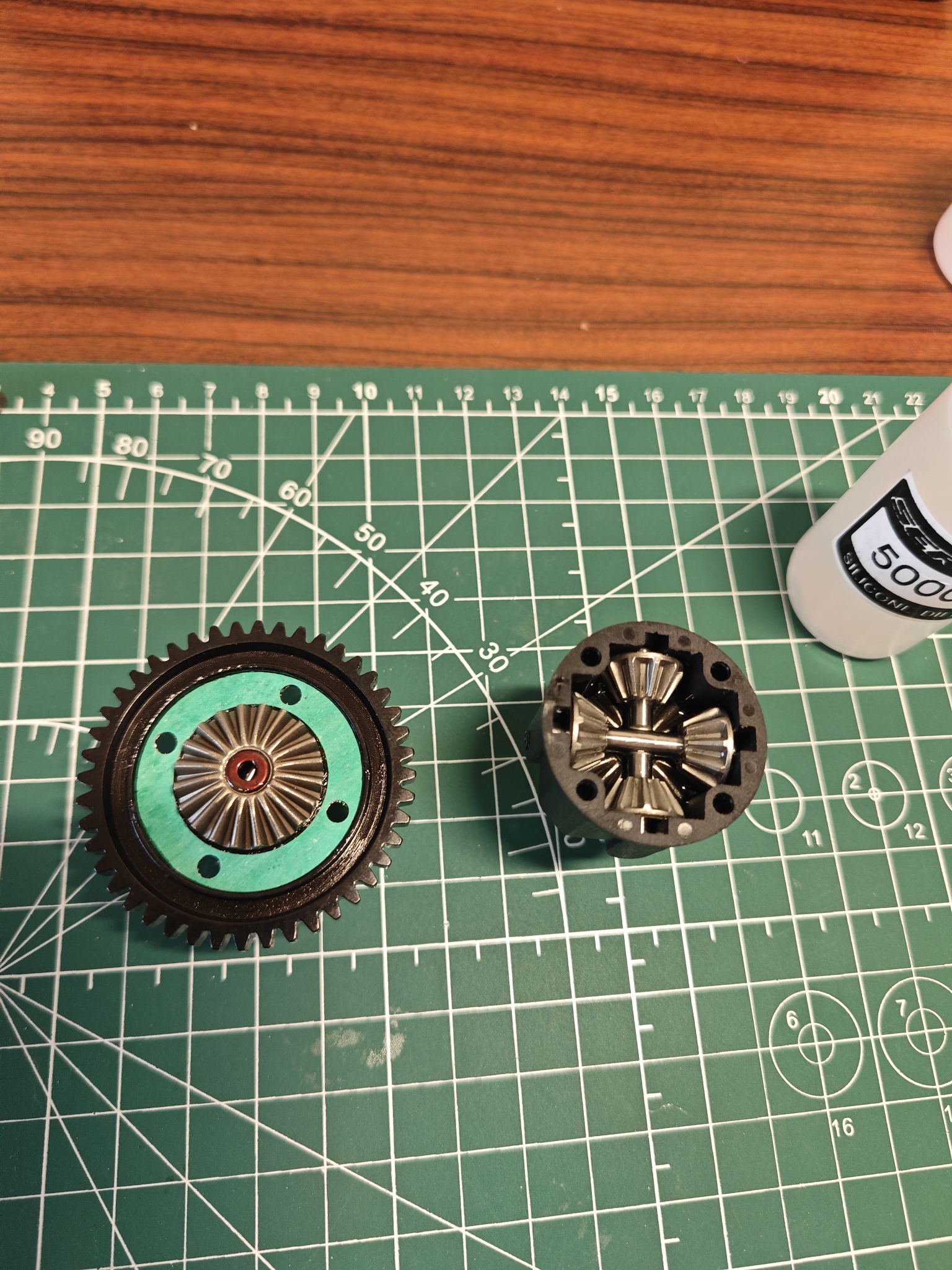

跟大佬学的 新车装车用220目砂纸稍微打磨一下壳体和伞齿 保证接触面平整  实际打磨下来确实发现壳体不平 一开始有打磨不到的地方
Chiher 中级 Fans 发消息
发表于 25-2-14 12:34:18 来自手机 |显示全部楼层 来自: 中国内蒙古呼和浩特
差速组装流水账:打磨后清理干净碎屑,接杯、o圈这类该抹油的地方照常抹油,总体组装精度很高 轴承还是NSK的 嘎嘎丝滑 注油时候一点一点来,保证充分润滑

前中后三颗差速组装完成 啥都好 就是胶件真硬 电起子拧的都费劲 抓差速硌的手全是坑  先用原厂油给的553试试 温柔一点磨合磨合  后面在做油液调整

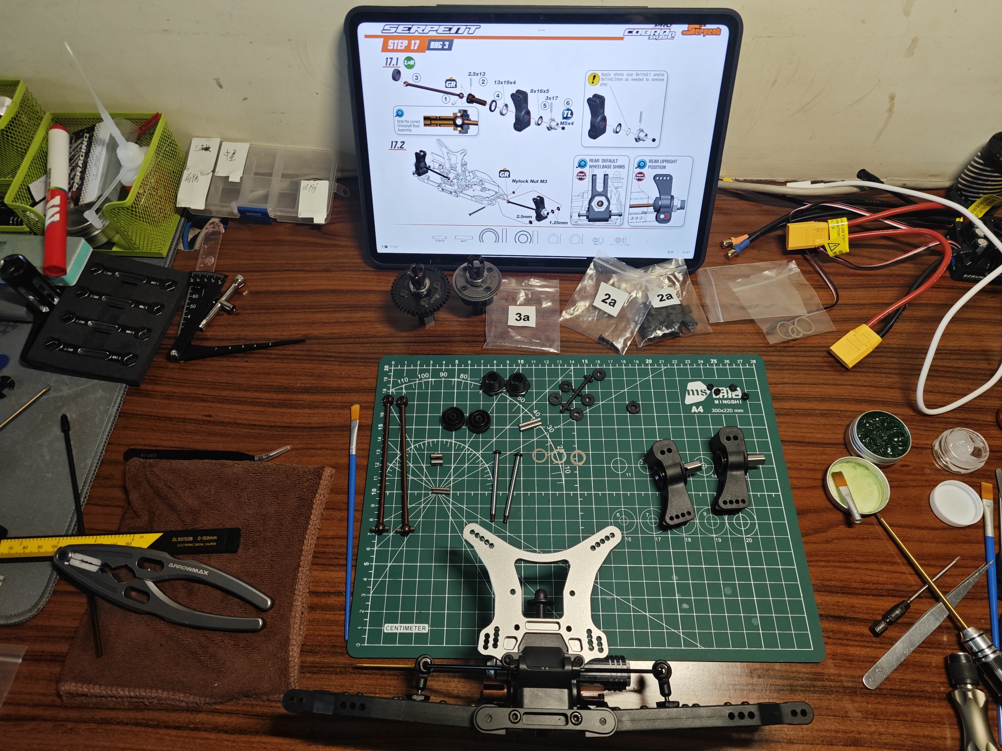

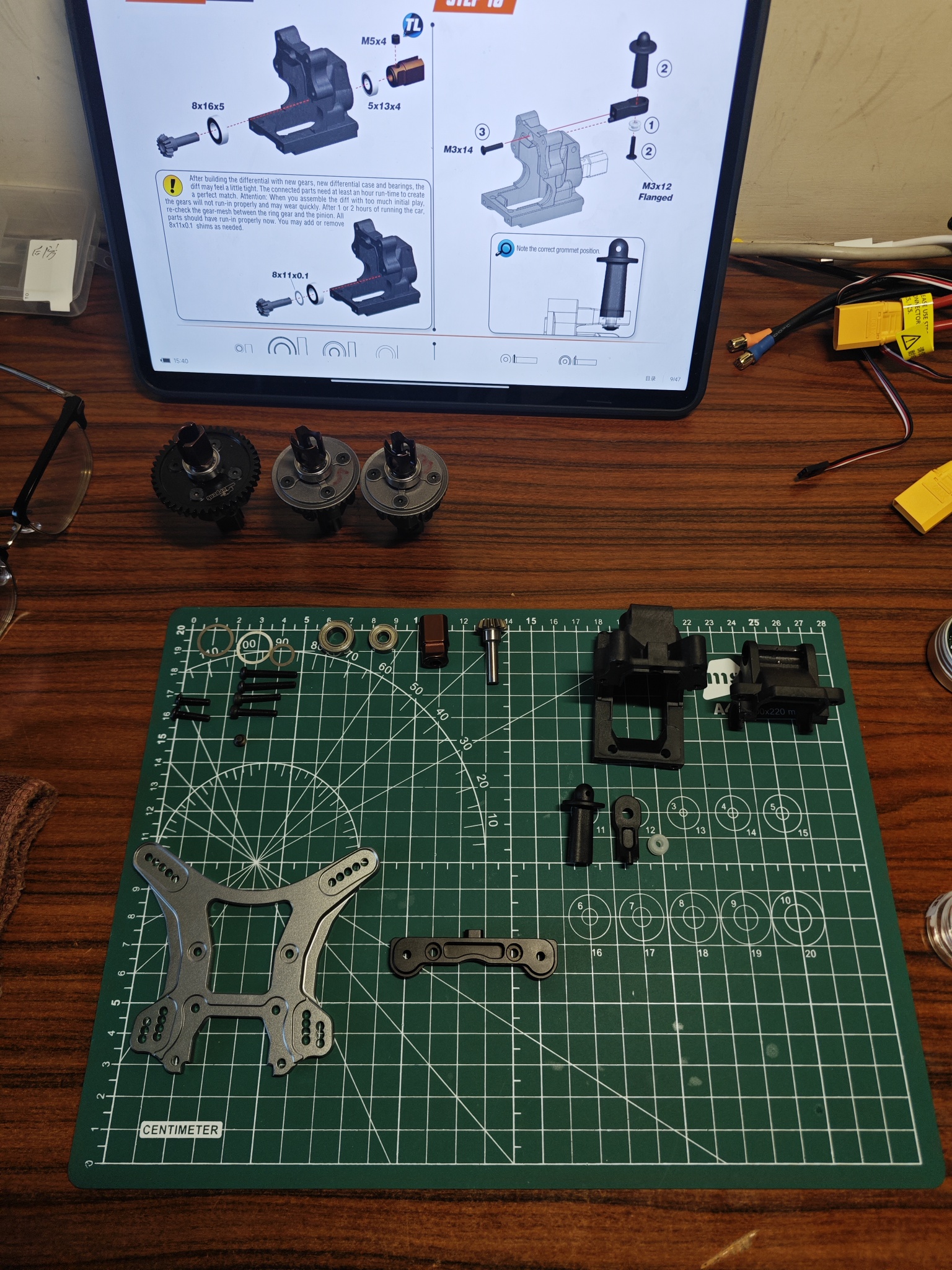

吃了个饭 开始前后波箱总成的组装 该提速了
ps:胶件真厚实 接触面非常光滑,基本不用打磨 臂码和蝴蝶架整体精度非常高 蛇仔这工艺和用料嘎嘎到位

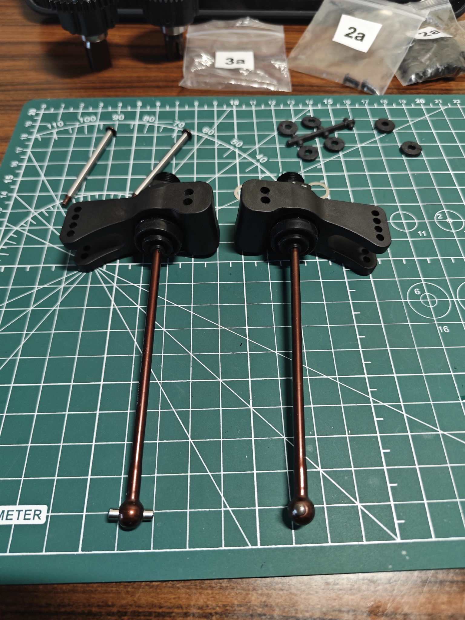

发表于 25-2-14 17:04:49 来自手机 |显示全部楼层 来自: 中国内蒙古呼和浩特
不好意思装上头了 差点忘拍了
后波箱总成目前已经到组装cvd的部分,装到这里,算是正儿八经认识到顶级蛇仔的用料和精度了
波箱卡的非常非常紧,原厂状态不需要加任何垫片,完全0虚位
胶件邦邦硬 但不至于拧到吱吱响

发表于 25-2-14 17:22:56 来自手机 |显示全部楼层 来自: 中国内蒙古呼和浩特
装到cvd这里 不得不提一嘴 cvd防尘罩真难装啊,但是好处也很明显,敞开了润滑,再也没有难听的嘎吱嘎吱声了,希望能多坚持一段时间,总感觉防尘罩这个固定方式会掉
