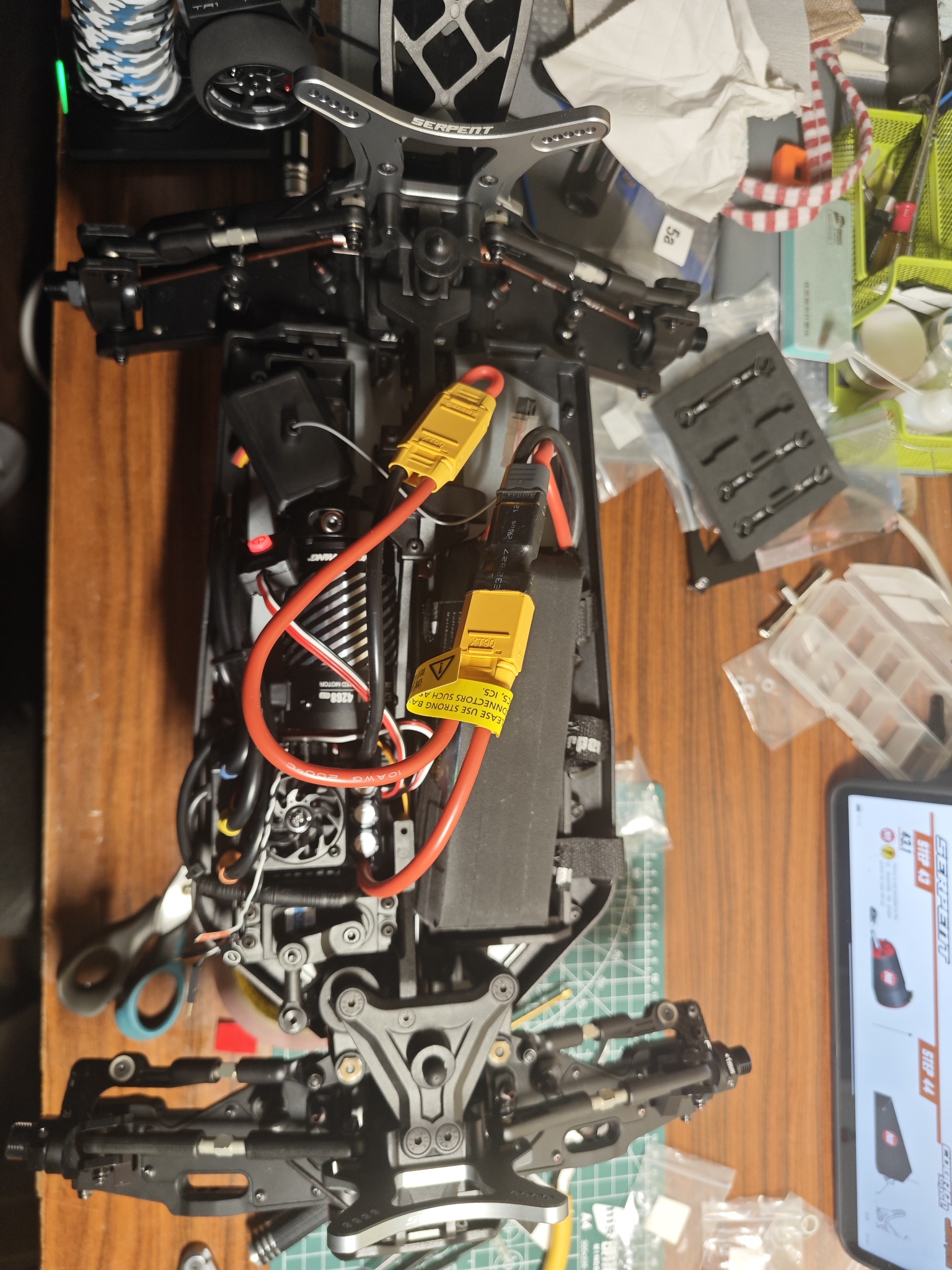

熬到一点 干不动了  也算是把电设都装车调好了(舵机还没到 随便拿个将就一下)
明天搞避震和其他小部件 最后再研究研究怎么走线

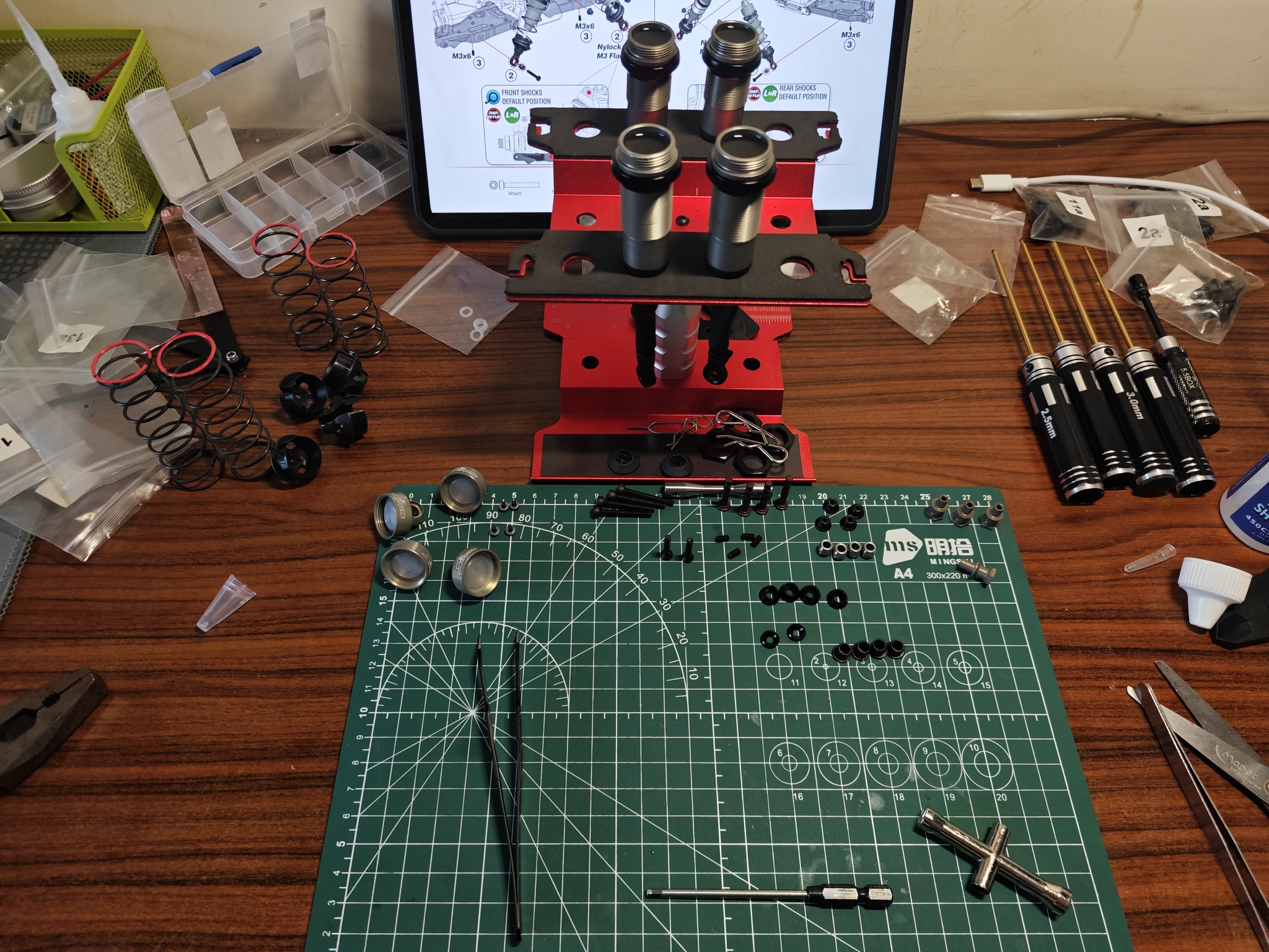

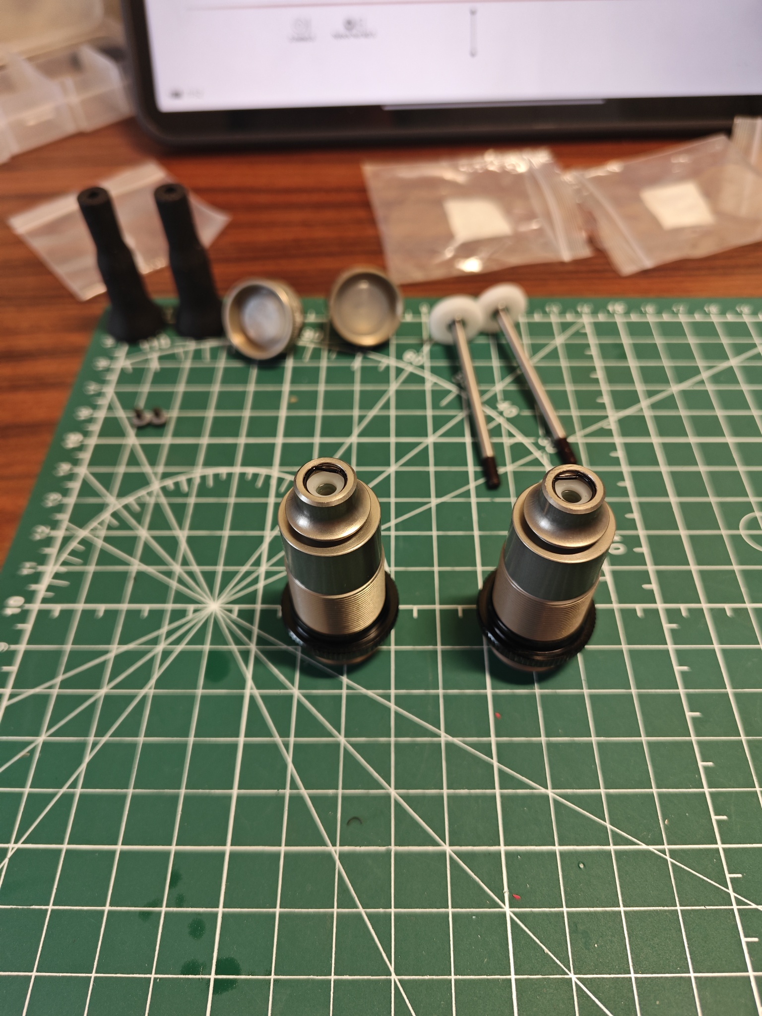

装车继续 开始组装避震 一体式下盖的设计直接从根源上解决漏油的问题 但是卡簧真难装  避震芯没有涂层 好在工艺到位 很丝滑

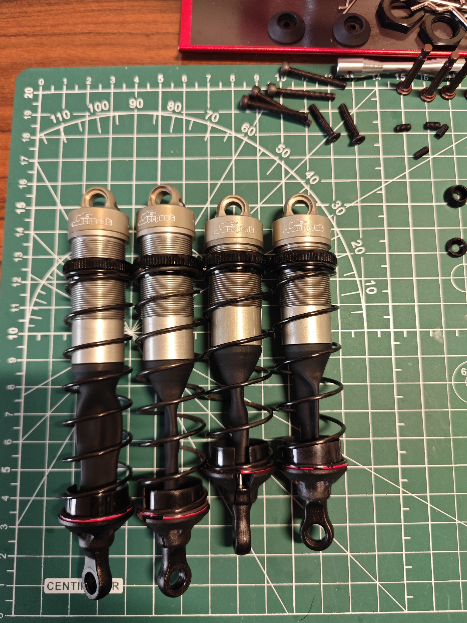

避震正在排气泡 新车用的前450 后500的避震油浓度(低抓浮尘水泥地面) 准备先做0回弹,之后下赛道根据手感再做调试
开一下最后一包配件:避震固定套件和一些附件 避震下球头固定方式是穿pin+机米固定 更加稳妥,球头旷量控制也更好

发表于 25-2-15 15:47:27 来自手机 |显示全部楼层 来自: 中国内蒙古呼和浩特
避震整体罐装组装完毕 四根都是0回弹 新避震明显更涩一点(个人推测是活塞片需要一定的摩擦磨合时间-) 跑几天整体阻尼应该会恢复正常

补充一点 目前绞牙调的是刚刚好弹簧有接触 一点点预压的状态 后续下地再调车高

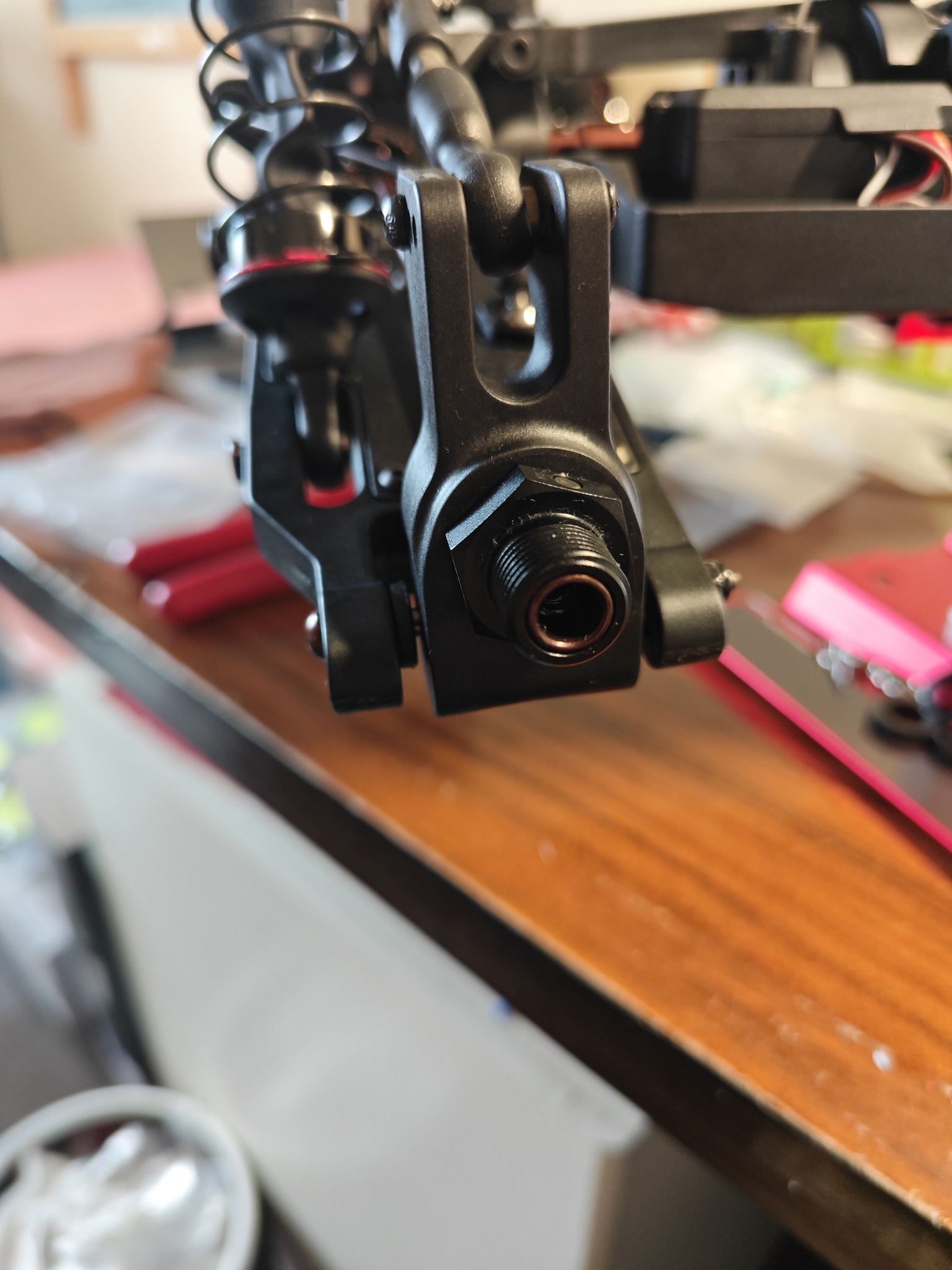

整体装完检查时候发现一个小问题 蛇仔的后轮座就是这样有虚位的吗? 按照原厂说明书装的轮座垫片,一片也没少呀 两边后轮座情况一模一样
