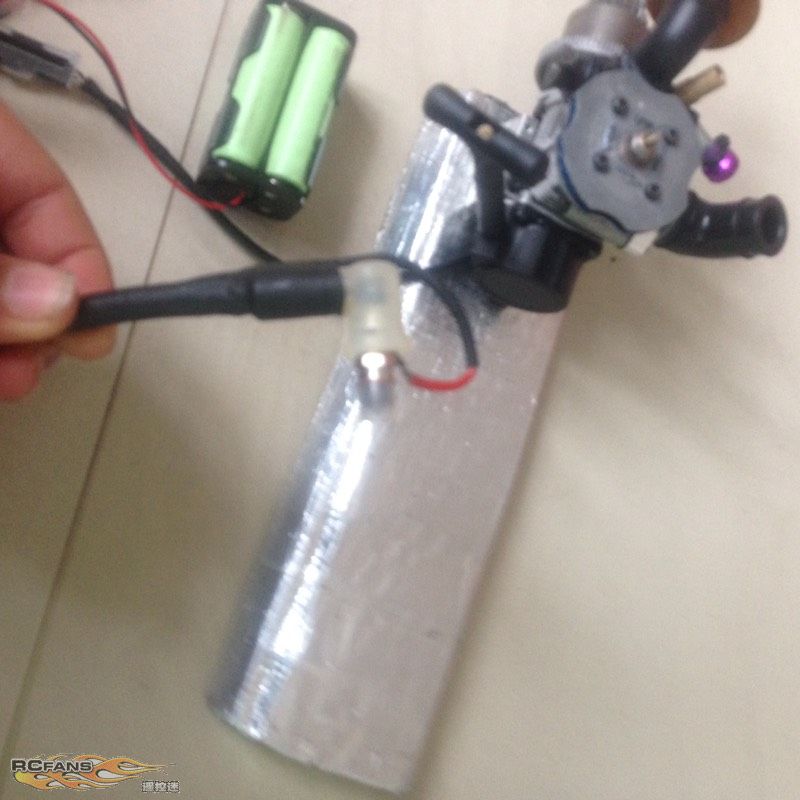

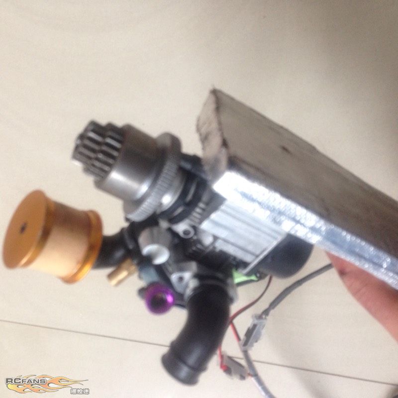

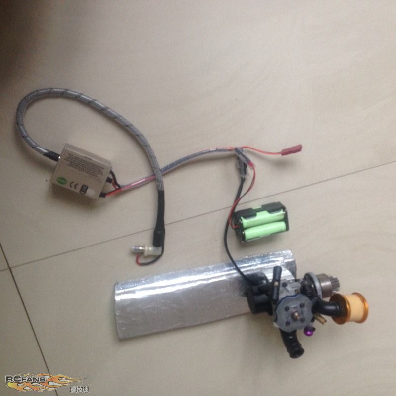

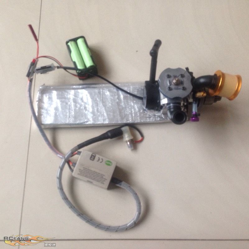

更新:
现在基本完工了,装了磁铁、感应器,做好了简易的磨合台,我感觉最难的就是磁飞轮了,要取非常小的磁铁,我是从没有用的遥控飞机的马达里面取下来的,大小合适。现在就是等摩托店开门了,买两冲程机油。

我好有兴趣想知道。如何根据活塞去到上止点时给信号火花塞点火? 这个飞轮如何设计?  上视频!上教程!!!
这个很简单,把飞轮打个洞,里面装个玩具遥控飞机马达的磁铁,再装个磁铁感应器,转动的时候磁铁碰到感应器火花塞就有电了,这个原理非常简单
