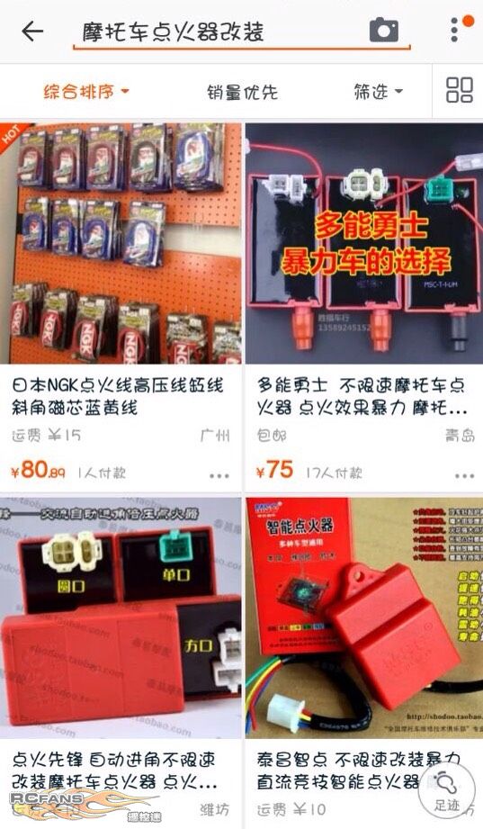

原来有很多人想甲醇改汽油,但是不知道改,淘宝里面买有特贵

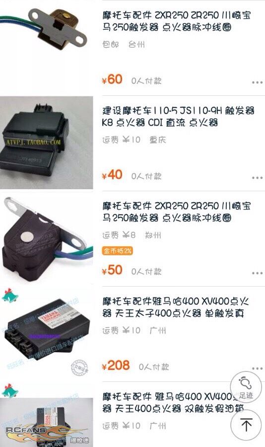

买个甲醇改汽油火花塞大约50左右(当然你有动手能力你可以改缸盖装摩托火花塞),在淘宝搜摩托车点火器盖装,那个东西大约七八十,再买个点火器脉冲县圈大约50左右,把它固定住。
全部连接好之后打开开关拉手拉,就启动了。两冲机油和汽油的配比是1:25,机油不要多了,多了烟很大,少了会爆缸。
启动后自己慢慢调吧。
