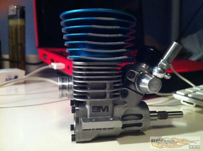

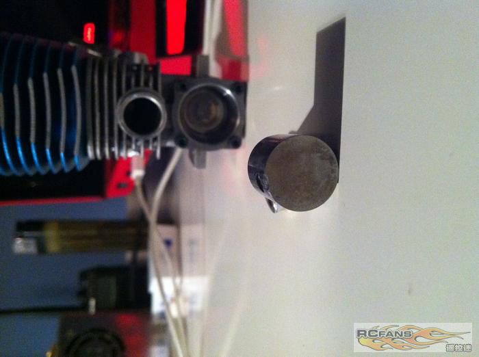

各位高人好! 我今天在整理我的油房的时候居然从一个干燥盒里翻出了一个古董。。。。十分的想把他修好,因为3年前的一天我怀揣着一颗激动的心站在跑道边上准备投入当天的比赛。 结果一不留神被一个满是好奇的小朋友调了我的引擎。。。。悲催啊,上场不到2分钟活塞就。。。。。。  看看现在有没有哪位高人能指条修复的道路呢? 虽然不玩了,但是内心来说还是十分想修复这个小东西的。就算用来收藏也好啊。。。
古董级的12级。。。。。
新不?
可怜的活塞。。。。
想问下哪位高人能给指条活路啊???万分感谢1!!

活塞没有救    铝焊立马变形 太小太薄了

敢问这位高手,我可以用其他的12级引擎活塞加连杆来替代吗? 甚至可以换缸套啊? 因为我想这颗心脏是grp代工的,能否用GRP的那一套呢?

活塞的材质很特别的,加工方式也很特别,如果真要修复,那就量好缸径,找到适合的活塞和缸套,全套更换~据我所知,这样一套甲醇机的活塞缸套,并不便宜~

这样看来,我还是把他当纪念品好了!

可以找加工的地方。进行活塞加工 不过,动力不会很好
恩,最后决定放弃了。 实在是不好找,好不容易找到了一家一看这么小。老板都笑了,我也笑了。只不过我笑的很难看。
