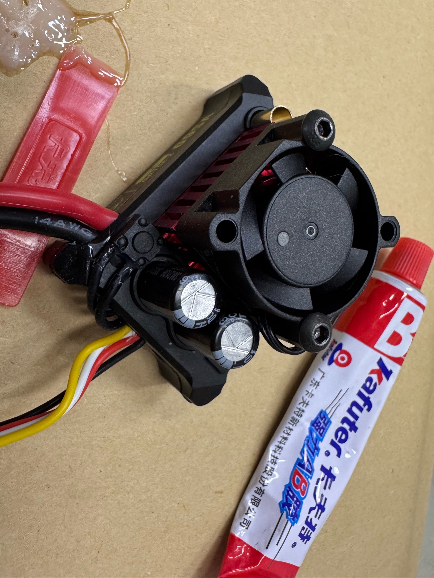

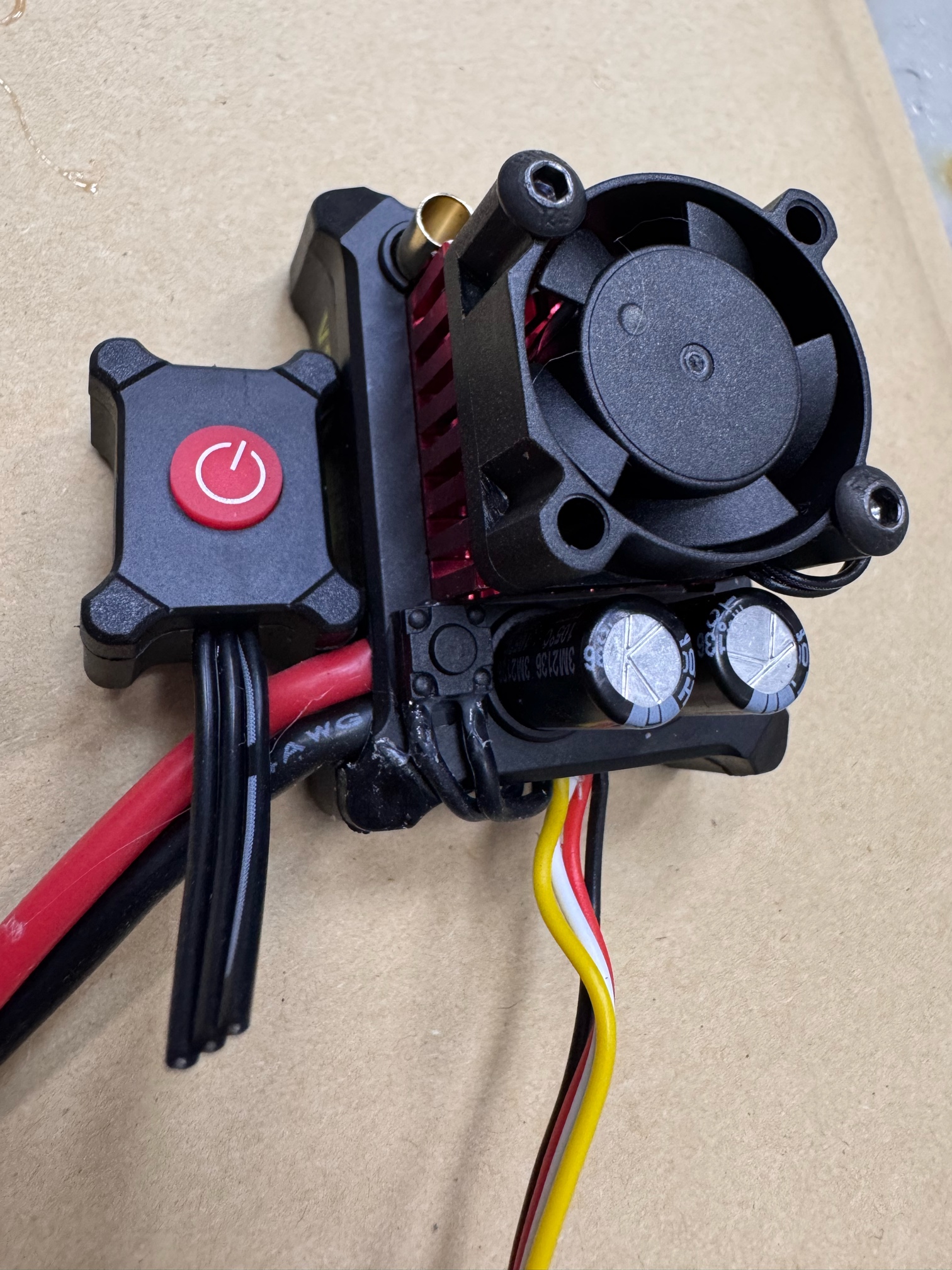

1.原厂的开关又大又重,也没有对中位的功能,于是直接把开关剪了,通过短接发现了开关原理!
2.开关共三根线,短接负极和信号线就是开机,长接就是关机。
3.于是购买了防水微动开关进行改造,直接拆开电调从根部剪断正极,预留一定的长度把微动开关针脚直接插进负极和信号线,用二合一胶水把开关粘在电调上,在针脚上也点了胶水,防止脱出。经过上车测试,一切好用!
