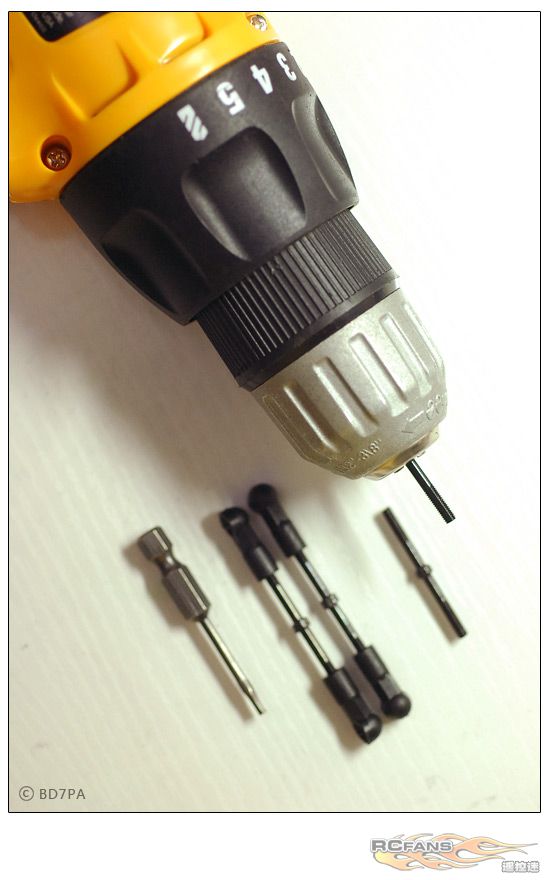

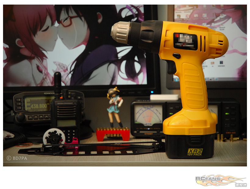

今天,去了陶街购买电动螺丝批,基本都是二手为主,50元左右,然后看了一下电钻,约100元,经过比较,发现电钻比电动螺丝刀更有优势:可以随按压的力度而改变速度、可以作为电动螺丝刀和电钻两用、力度可以更大、上手后发现操控远比电动螺丝刀要好用很多,最大中止力可设置到很轻(上螺丝的时候很受用)。

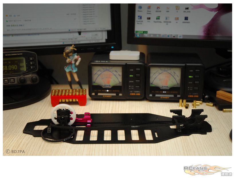

这个是哪一天的进度,今晚,重新把它拆出来,把全部需要上螺丝的地方,全部重新攻齿,不过,有了很好的电动工具后,事情变得十分简单和高速,谢谢楼上各位提醒 PA 需要使用好工具的建议,因为真是感觉到大家的用心良苦!! 大感谢!!
继续装,一会更新进度。

幸好购买的时候,没有为了省钱买了杯具的电动螺丝批,否则,没有电调变速的安装,一定是一种痛苦!!

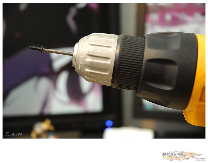

因为,今晚使用具备可变速的电钻替代电批,身体力行感受到什么是切身的便利,而且,即使是安装如上图这种“横推杆”的时候,就可以用电钻的头夹着它,然后攻齿到球头胶套上,然后再.......(大家懂的)
有了这个厉害的家伙,一会吃完夜宵之后,应该就可以安装完毕,可以去考虑购买神马电池呀、电机呀、电调呀、舵机呀神马的

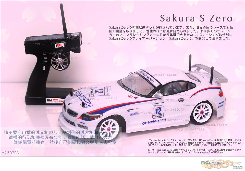

前转向臂 ( Knuckle Arm ),加工精度可能不足,需要人手打磨上下固定位,才可以回复灵活。
最难搞我想应该是剪外壳,又要好看,又要实用,很难呢,这样就随便剪剪,能看看就算了。下次有条件、有机会的话,争取自己喷,自己设计。
寻晚工具到齐后,都足足砌左成晚到天光,先算砌好晒,车内电子设备未有钱买,因为D钱钱拿晒去买新的、好玩的对讲机啰。
新手比较慢,不过,如果下一部车,好有信心会事半功倍,好多操作上的技巧都未有时间写下来,送上完成图。
