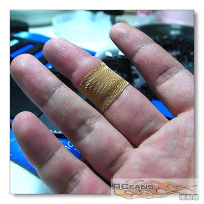

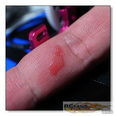

第一次接触,由于经验不足和工具品质不佳,做人必须有的中指,已经在砌车过程中,搞到起了水泡,很痛,直接用TAMIYA 的刀刺破放水,包扎。
