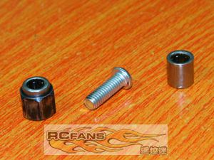

新旧轴承
新旧轴承

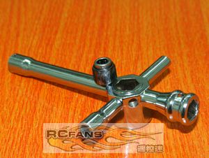

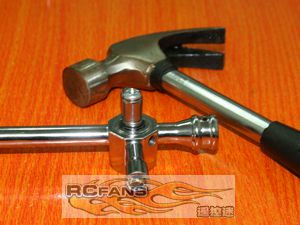

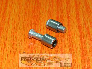

单向轴承损坏,在网上买了一个新的单向轴承,借用了一个合适的螺栓和油车的通用工具之一十字扳手。如图所示,新轴承在上面,就的在下面,用螺栓对齐位置,用锤子轻巧即可更换!
我今天换上去两个新的轴承都失败了,换上去后变形了,反而旧的反复换上换下几次也没有变形。估计新的轴承买假了!所谓的NSK进口轴承,竟然没有任何NSK的字样!

我也经常换,也用的是楼主的办法,10MM的套筒刚好可以卡住!!LZ慢慢敲,这样就不会坏了!!我在网上买的单项2.5一个!!用着还不错!!哈哈。粘上RC的都贵,所以没买粘RC的。。

今天收到了两块五的轴承,装上去了,感觉还不错,至少比上次买的12元的号称进口的质量好很多!
