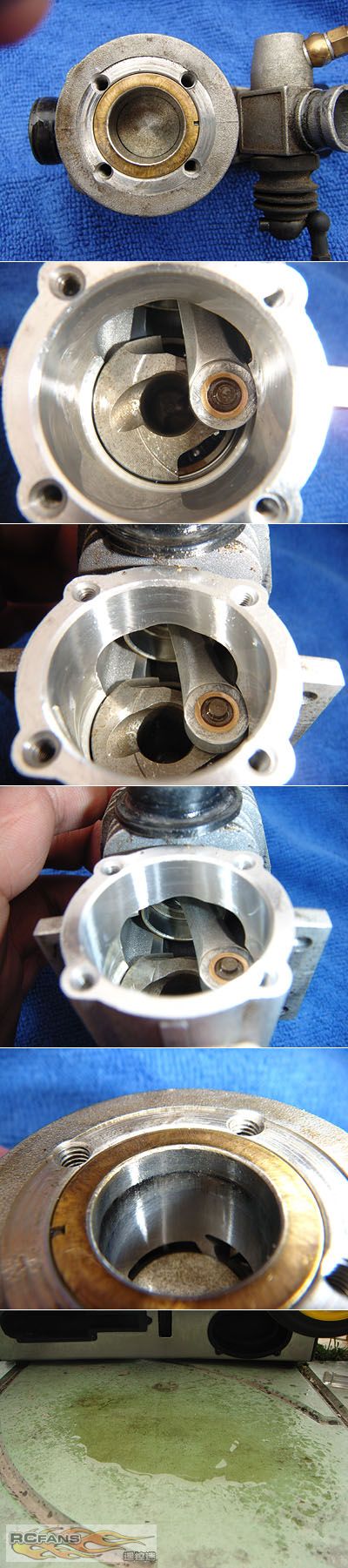

下午去跑车,上启动台发现引擎卡死。拆了后连杆没断,也没什么磨损。活塞敲了下才能动,但是很卡,套子都顶出来了。WD40洗了洗慢慢就轻松了。这种现象是什么原因呢?(引擎是G0的21级。上次跑车是5天前。场地泥土和沙混合。好象收车熄火是自己熄的)
发表于 09-3-23 19:16:47 |显示全部楼层 来自: 中国四川德阳
照片有点长。需要点击放大才能看清楚。最后一张是排气管从新启动后怠速出来油。油是油宝25%

发表于 09-3-23 19:20:08 |显示全部楼层 来自: 中国天津
用这个油,粘死很正常

发表于 09-3-23 19:28:57 |显示全部楼层 来自: 中国天津
粘死是什么意思?
骑起猪儿追摩托 发表于 09-3-23 19:25
不好的油会在汽缸、活塞表面形成一层渡层,然后使得机器比新的时候还紧,几乎就是卡住不动

发表于 09-3-23 21:13:13 |显示全部楼层 来自: 中国天津
一直用油宝跑马路,不会出现这种状况啊,看下是否进了脏东西

发表于 09-3-24 00:26:21 |显示全部楼层 来自: 中国河北唐山
想问下您是怎么上散热头的!?!如果上散热头那螺丝没讲究的话有可能造成缸套很细微的倾斜的!如果是这样的话卡死也正常啊!不是对角上紧就可以的!要对角反复上的原则,逐渐上紧!您试试,看看有没有改善!
