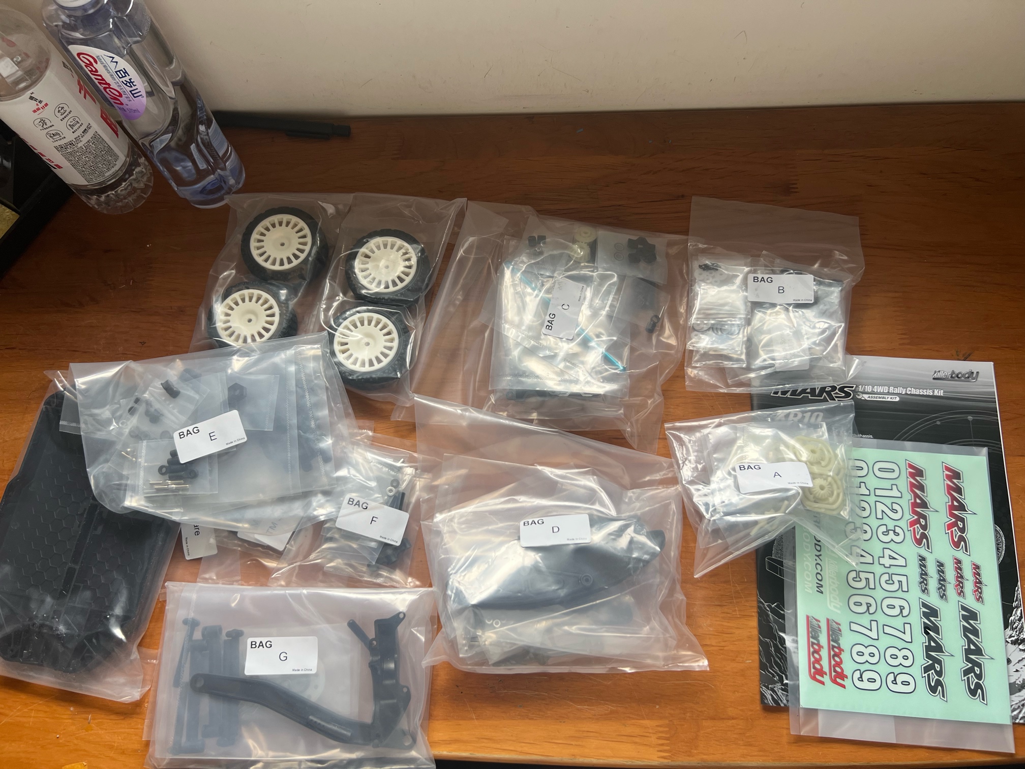

开箱及内容物一览
与lc的ptg一样是步骤分包,且也是先做差速和避震,套件内附属了一套24mm宽度的轮毂,手感较软较黏,抓地力应该不错,但是没有粘,无所谓了,反正我不用这个

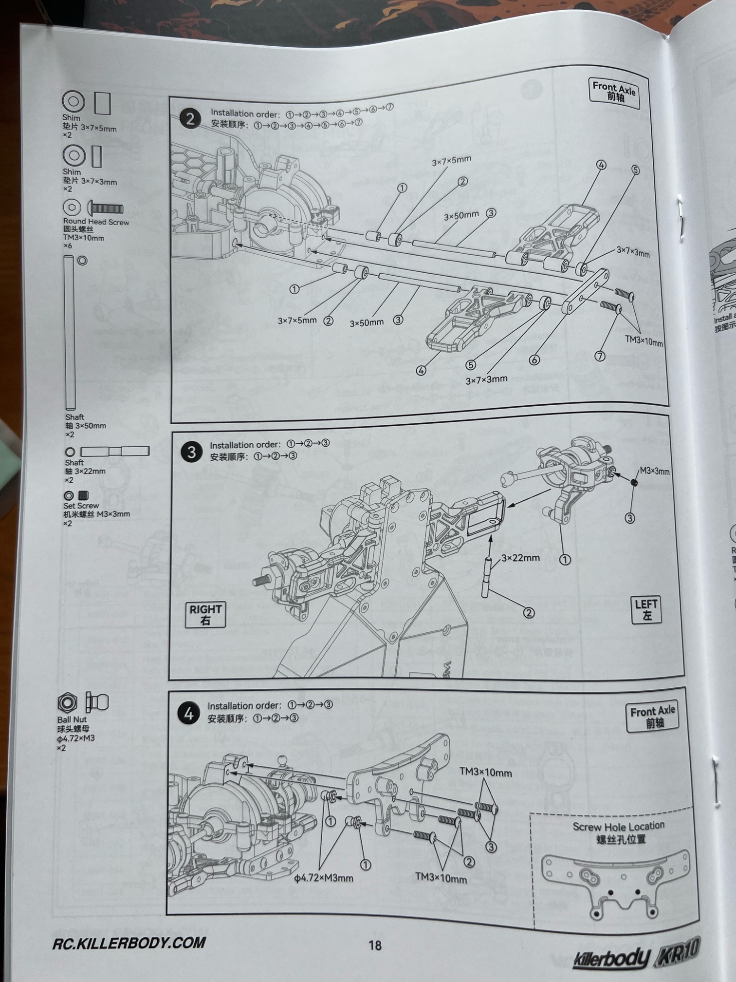

随便翻阅一下说明书先,全中文印刷,步骤很清晰

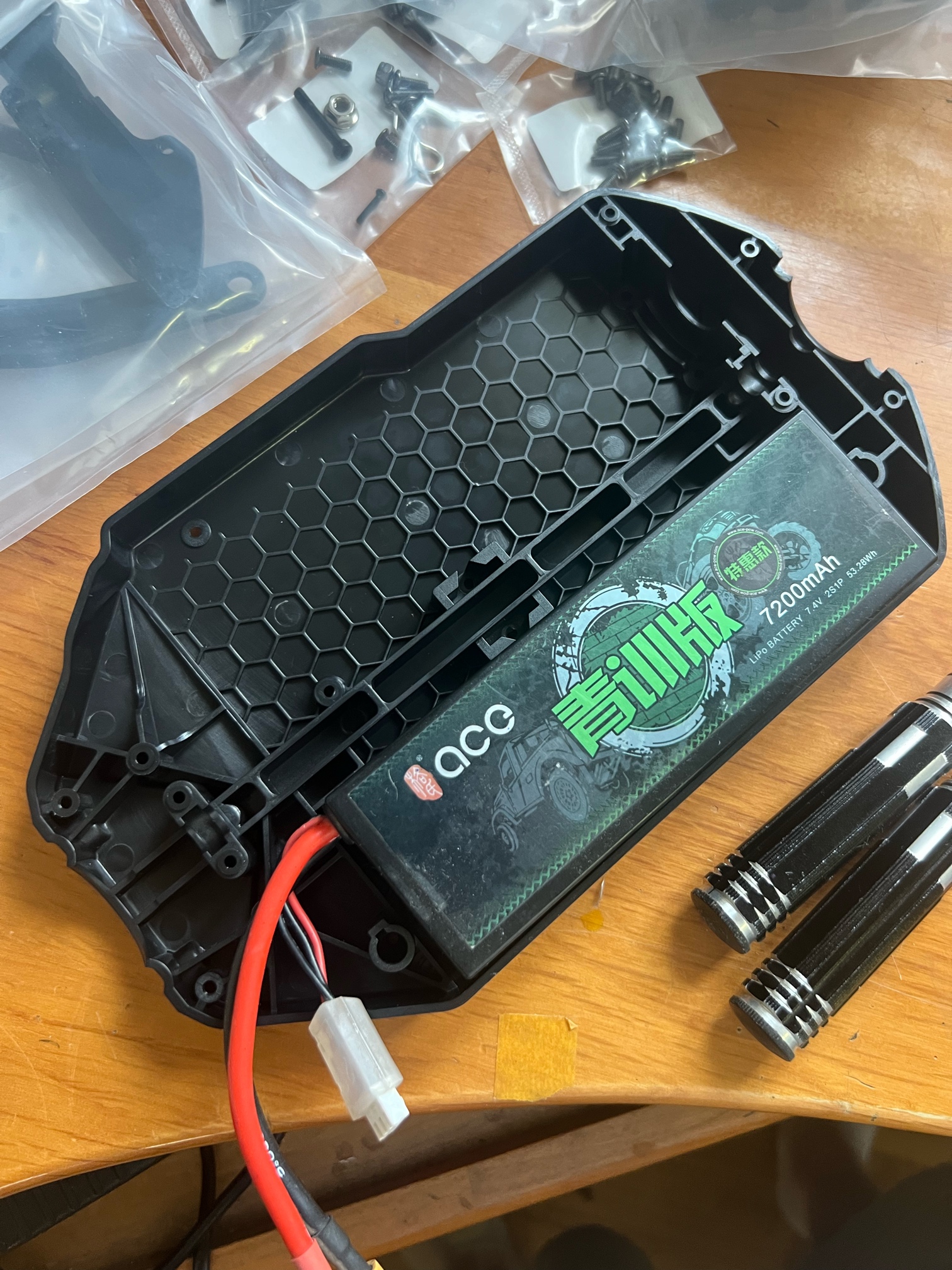

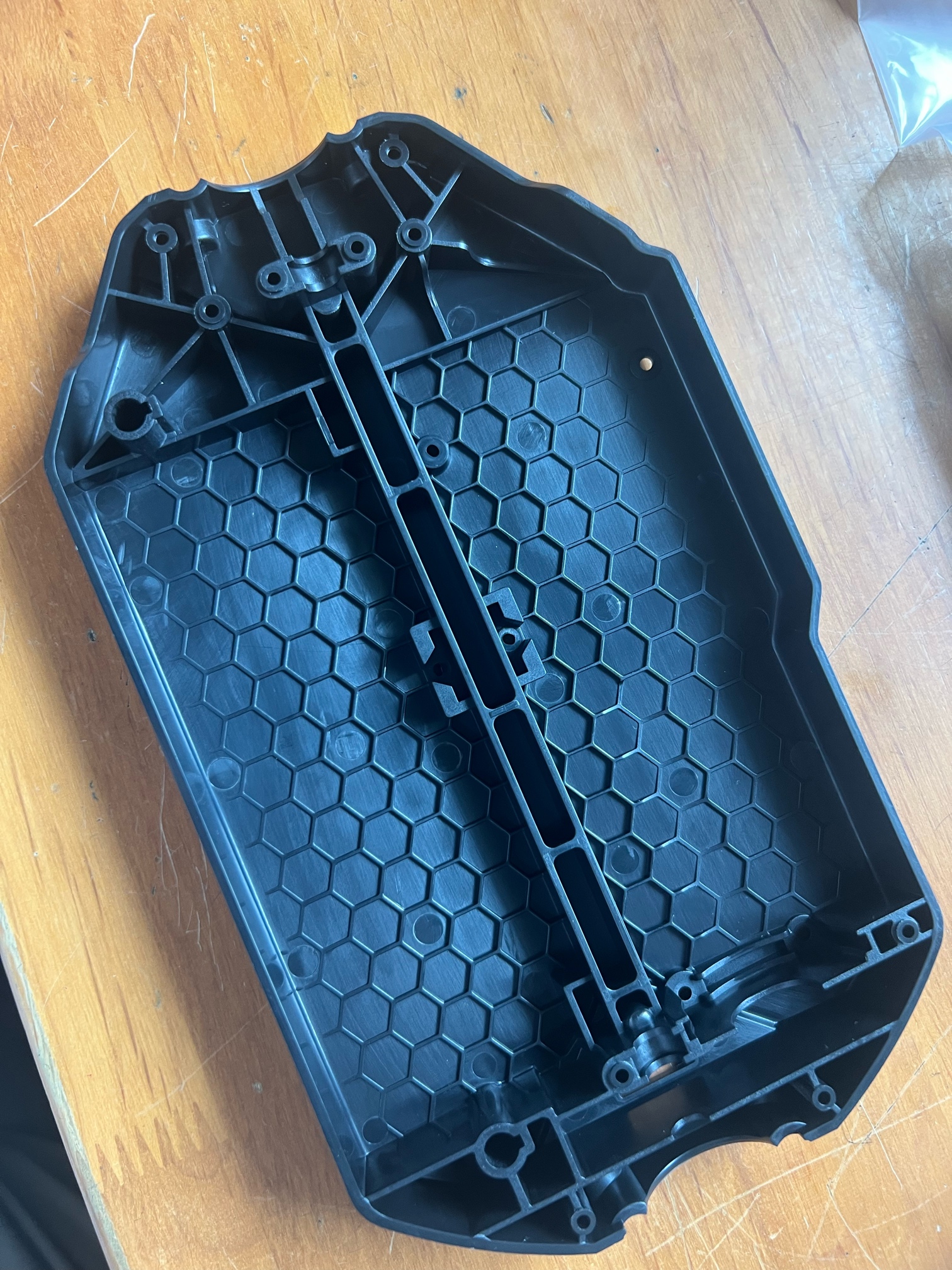

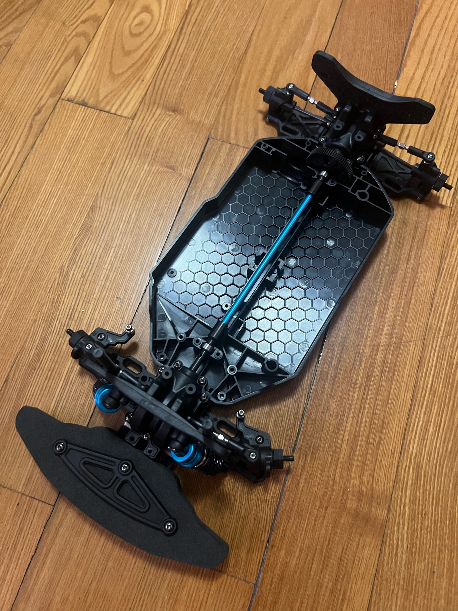

拆开包装后先来看看底盘,手感邦邦硬,内部还有蜂窝状加强筋,有模友担心这样可能会让电调粘贴变困难,我倒是有个办法,等后面装车来看看
电池仓位置塞下格式2s7200问题不大

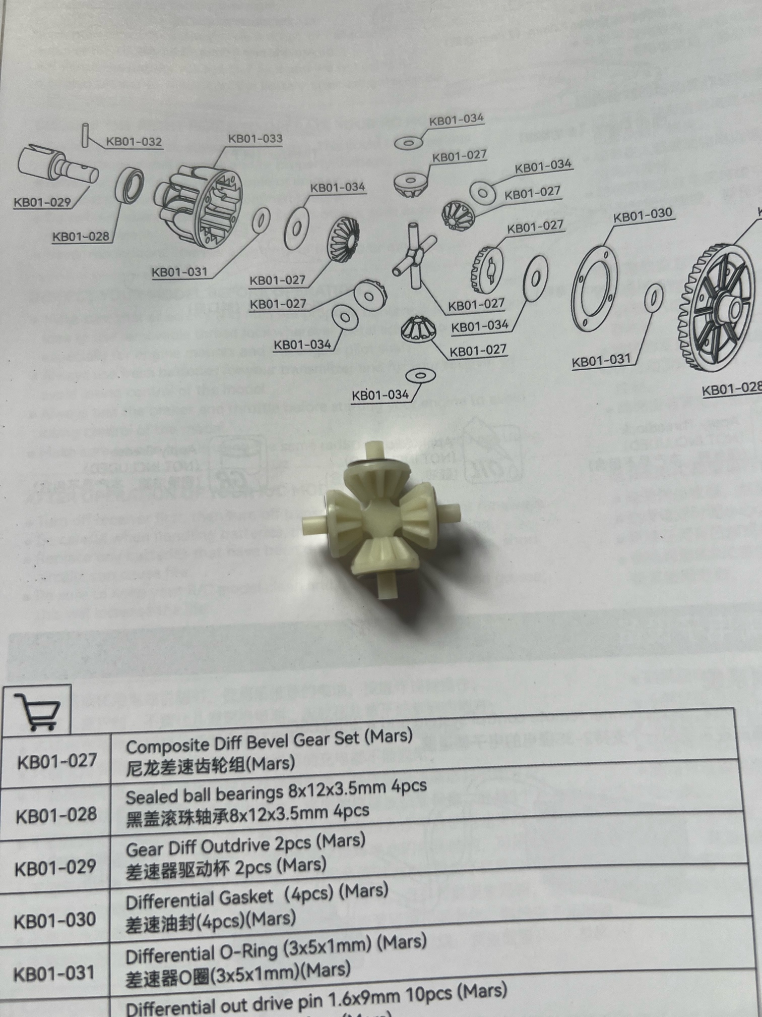

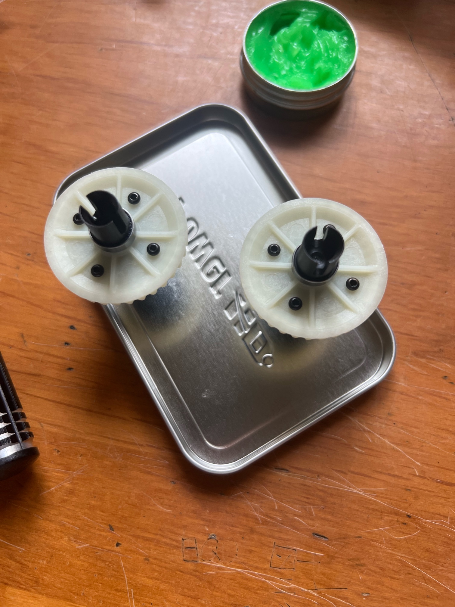

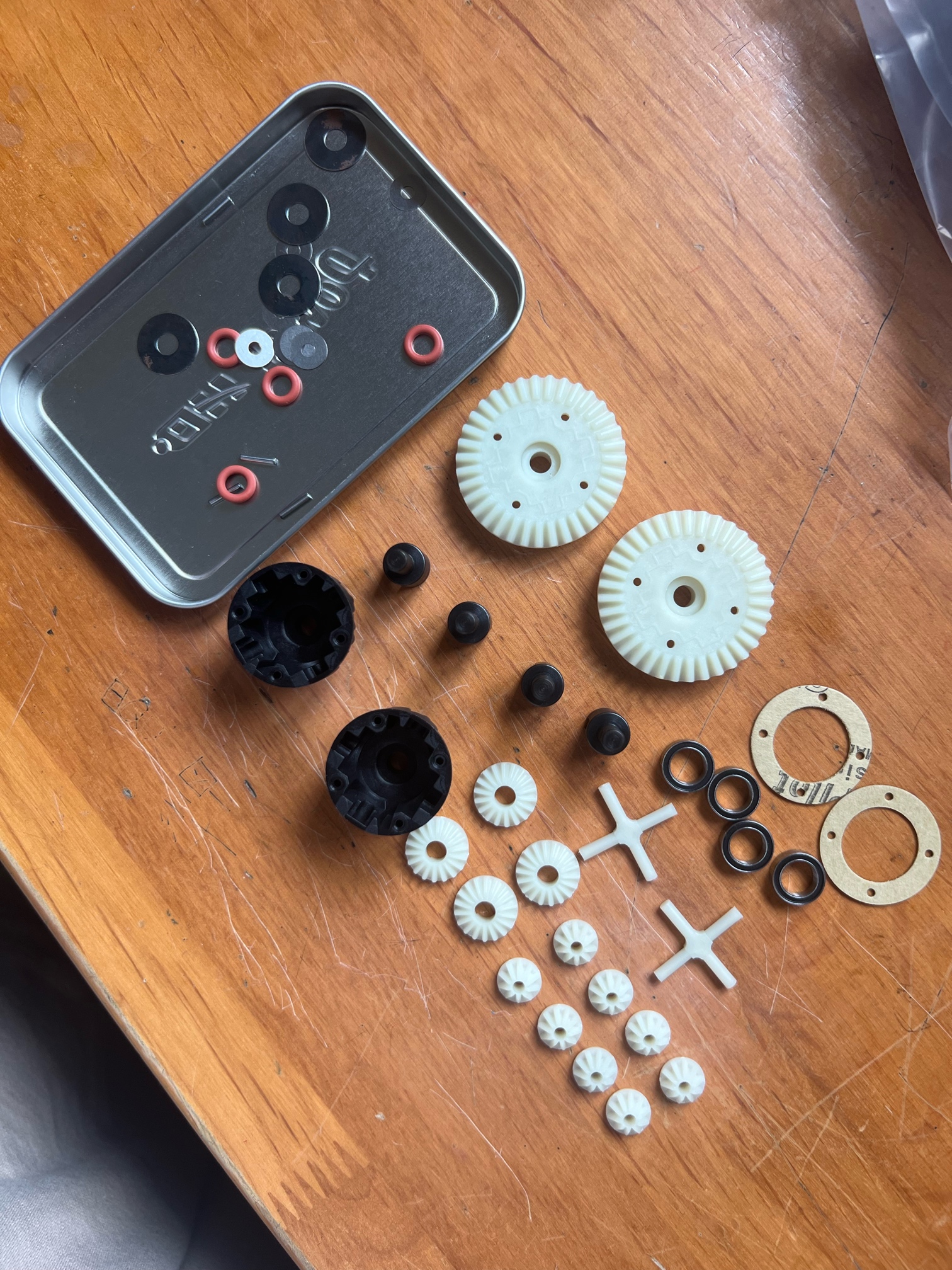

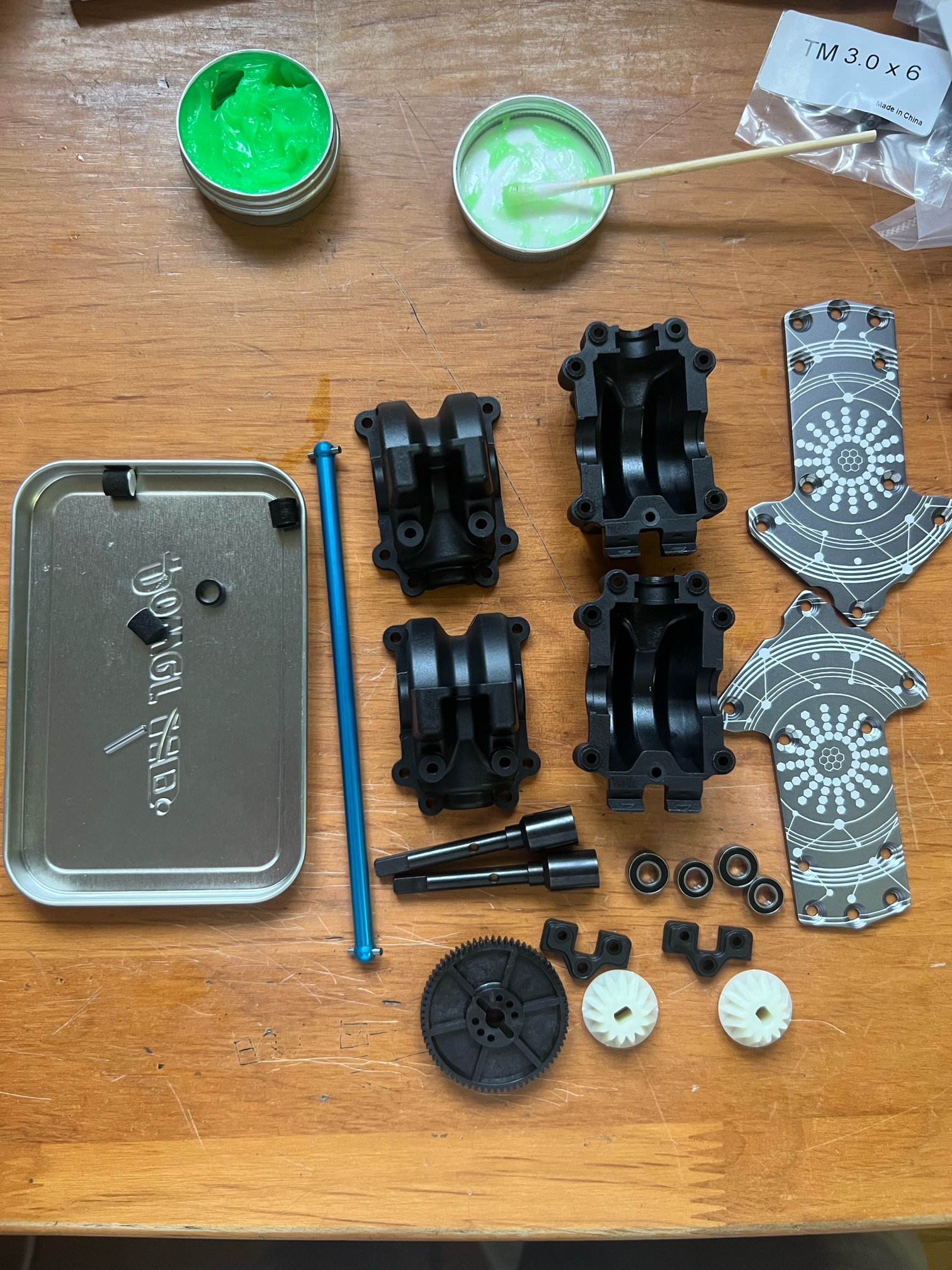

正式开始装车,先是前后差速
很多人提到的十字轴偏紧问题我也不例外,稍微打磨了一下有所缓解,不过下地后多跑几组电也就顺畅了吧,目前没有明显的卡涩
前后差速油直接用了装xv02剩下来的半瓶3000号,应该是便甩的设定
总体装下来没有什么困难,轴承要用力按到底,听到“哒”一声,不然小的pin装上去很吃力

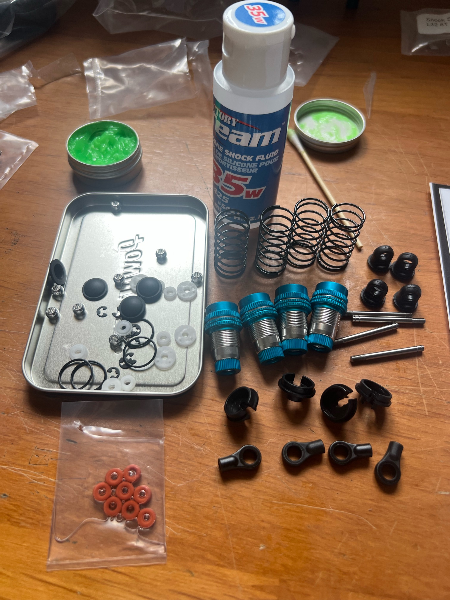

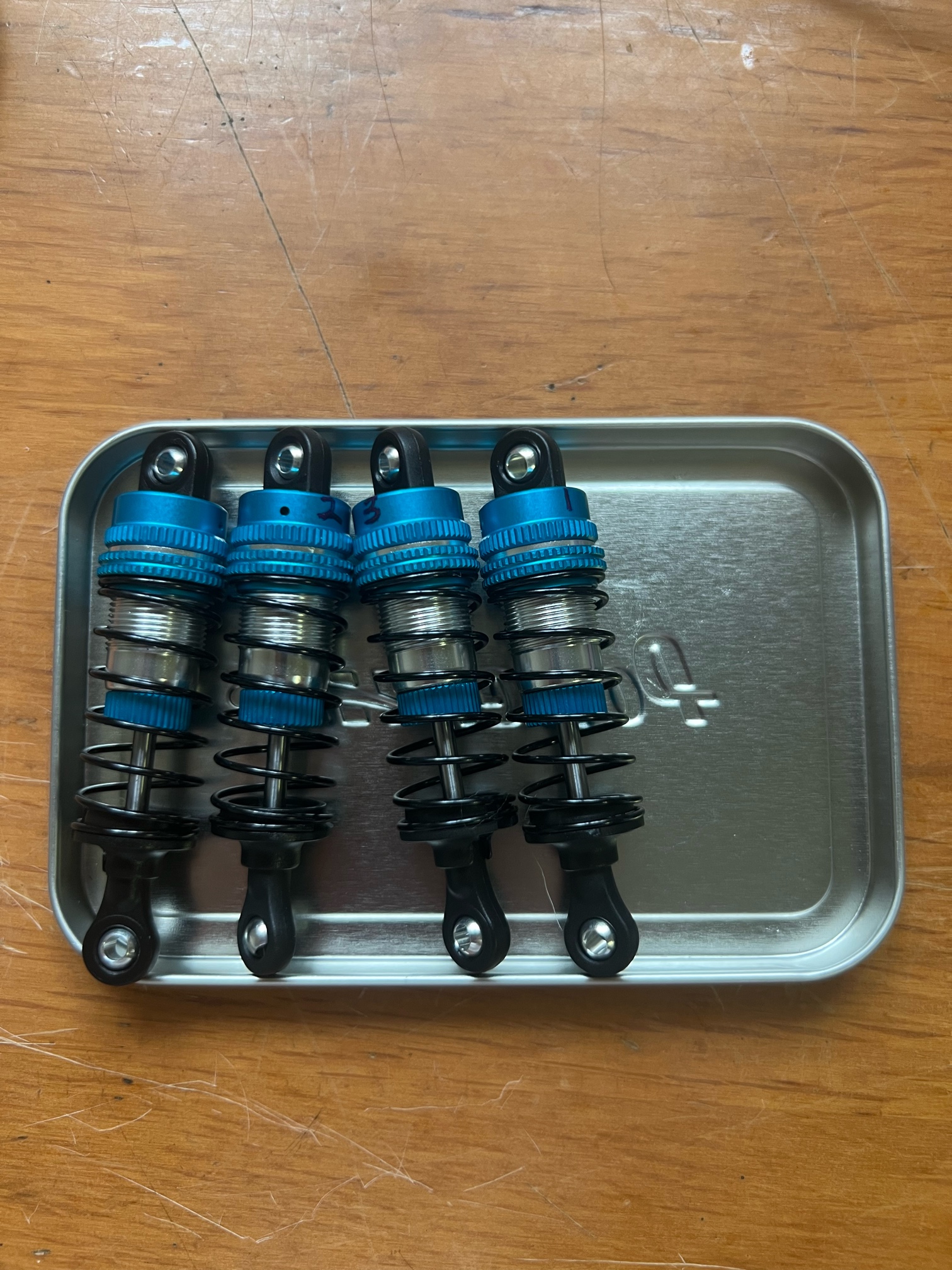

Lc racing祖传避震,蓝色版
依旧很顺滑,装起来也很舒服,装前先预润滑o圈 这次用的是前后425号油,其实感觉有点稀了,用500号支撑性会更好一些

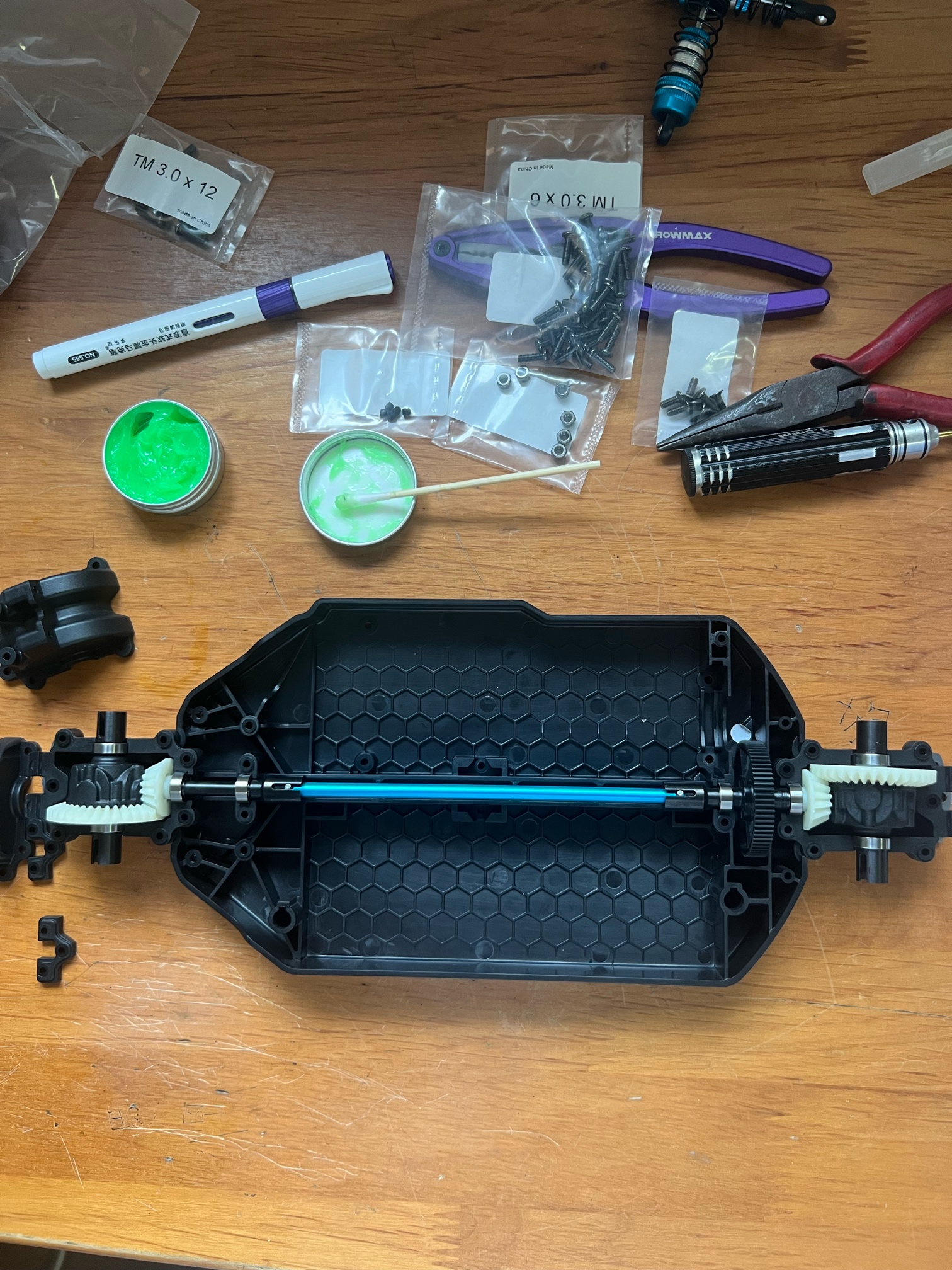

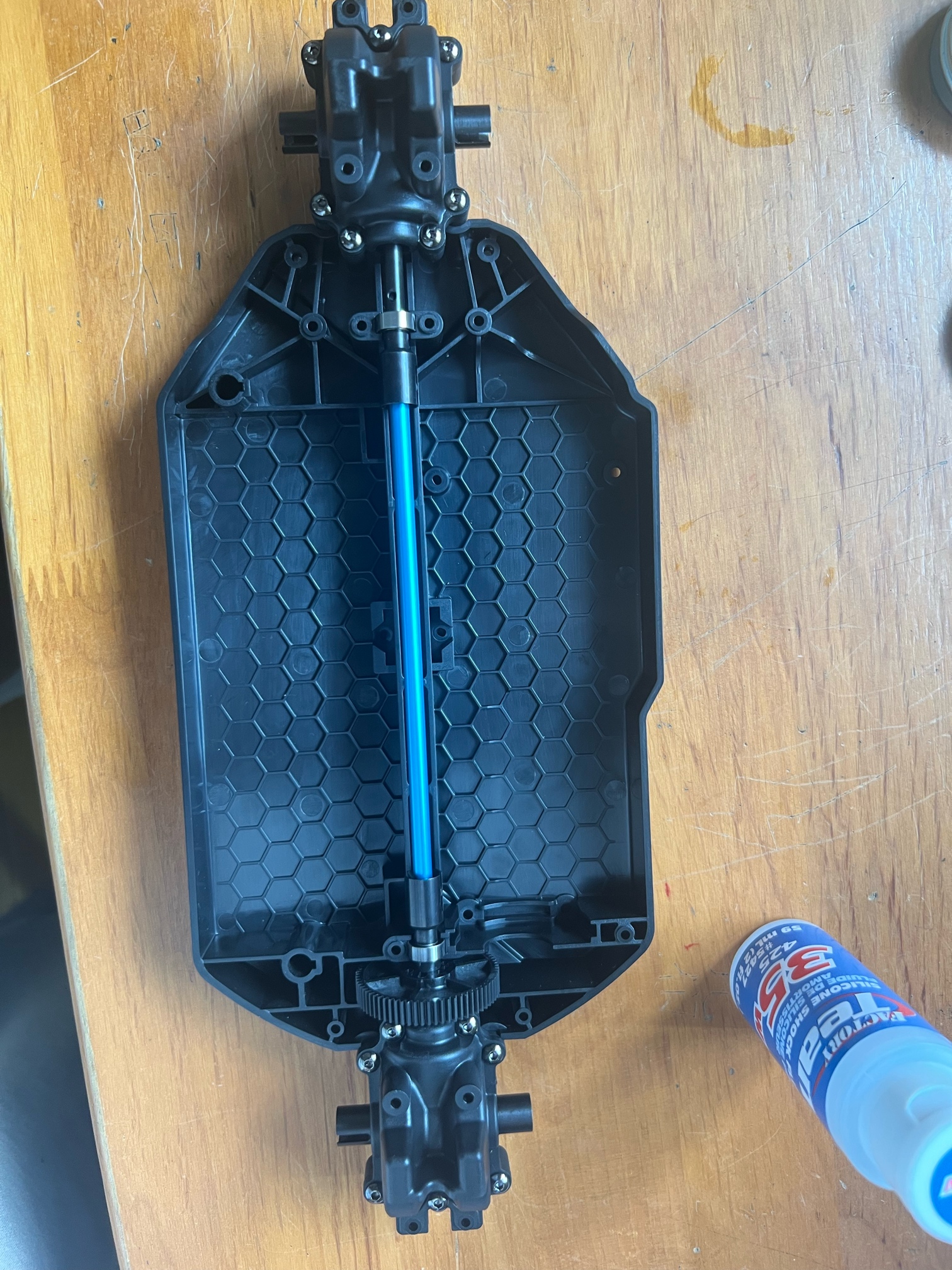

底盘部件开始上车
熟悉的蓝色传动轴,从这里开始要疯狂拧螺丝了,幸好有电动工具,不然累死了
前后波箱盖上螺丝的时候,每锁紧一些,就要转动一下大齿感受一下传动的顺滑度,要是波箱盖螺丝锁的太紧了,最后可能转起来一卡一卡的,我的习惯是先把螺丝扭到突然感受到阻力增大,然后松半圈

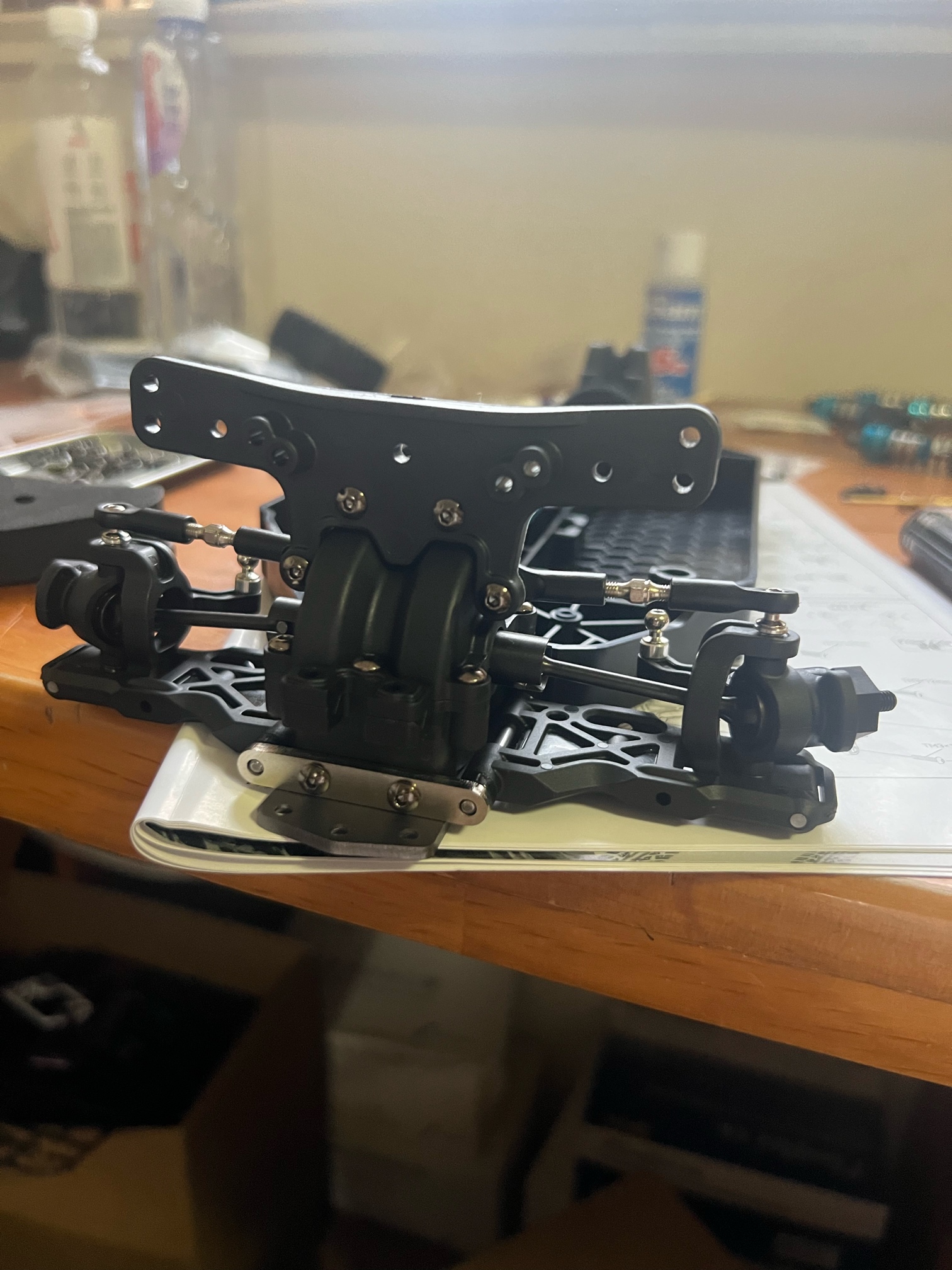

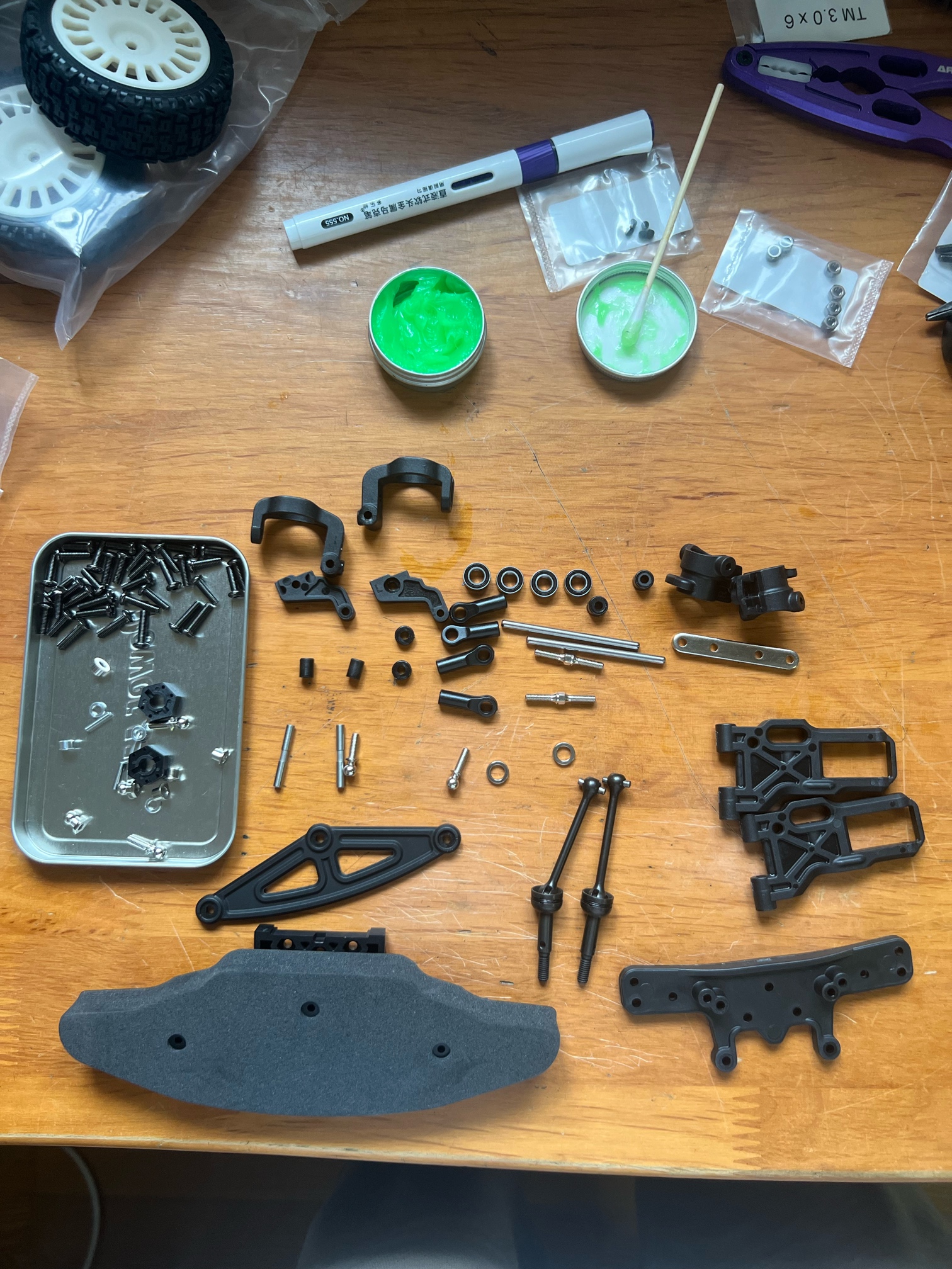

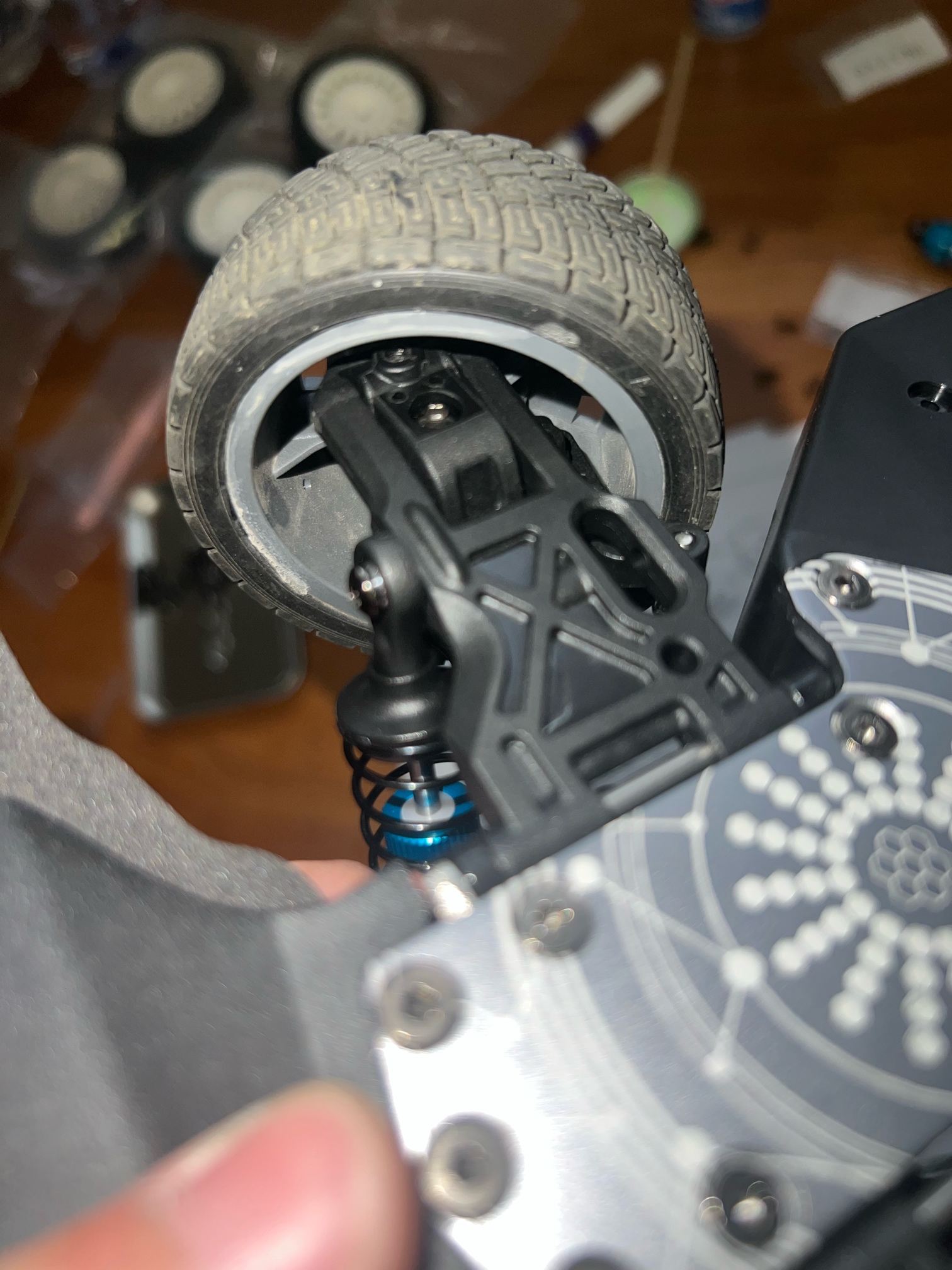

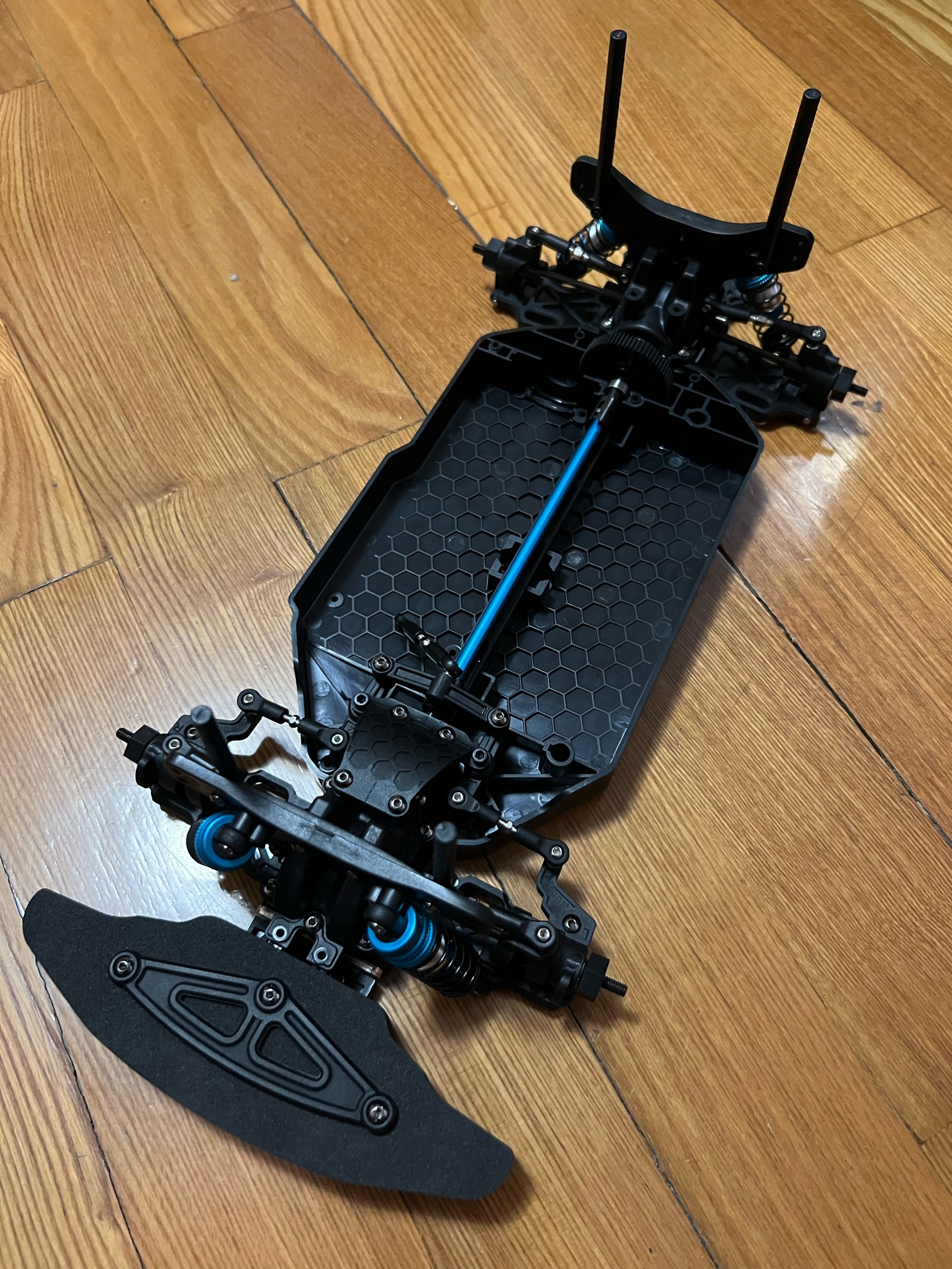

前悬挂总成
这一步没什么好说的,3racing的那个拧拉杆神器今天找不到了,所以只能苦了我的手指,哈哈哈
我计划给kr10用26mm的胎,本来担心会有干涉,所以装完摆臂立马放上去试了试,还好,完全不干涉
后悬挂同上,继续摧残手指

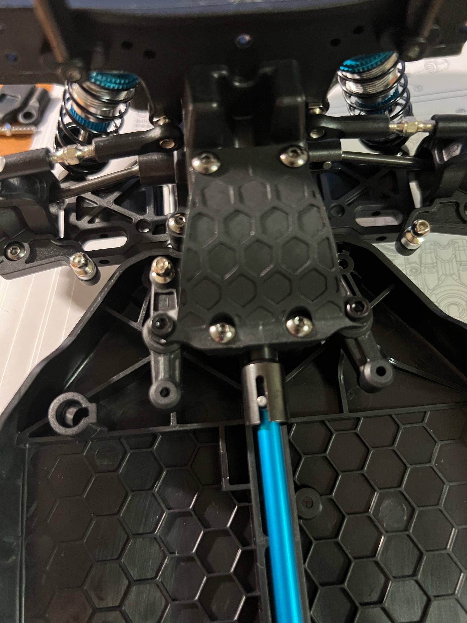

转向组装完,车架部分完成
吐槽一嘴啊,这块转向组盖板有拉低整个车架颜值的嫌疑,感觉不如只用一小块长条的横板,还能少装两颗螺丝

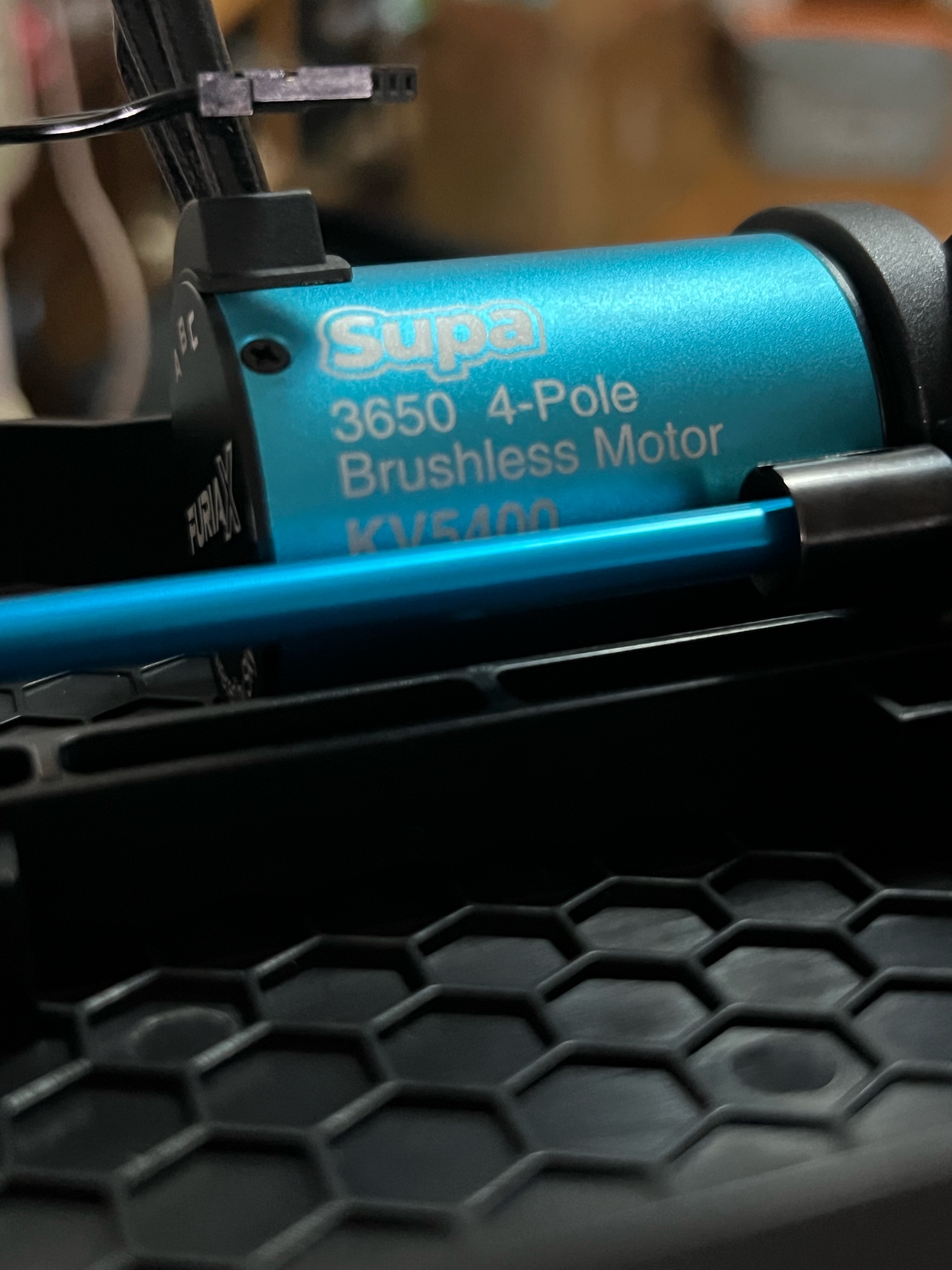

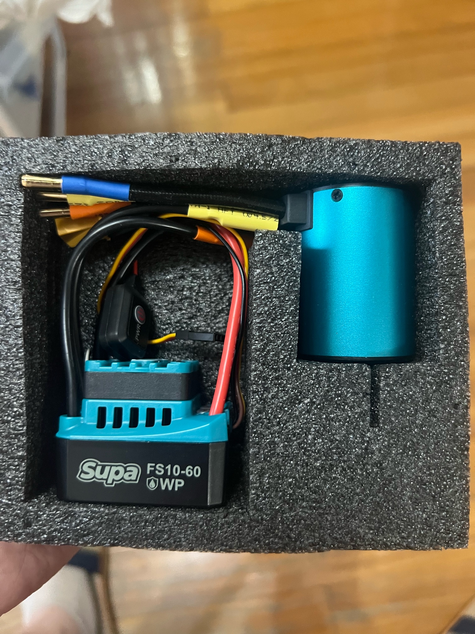

电设方面,前些天闲来无事,看见这个套装,单纯被颜色吸引了,觉得很配这个车架,于是也买过来试试水
说是无感无刷,实测线性还真不错,只可惜我买的时候只剩下5400kv了,感觉过于猛了

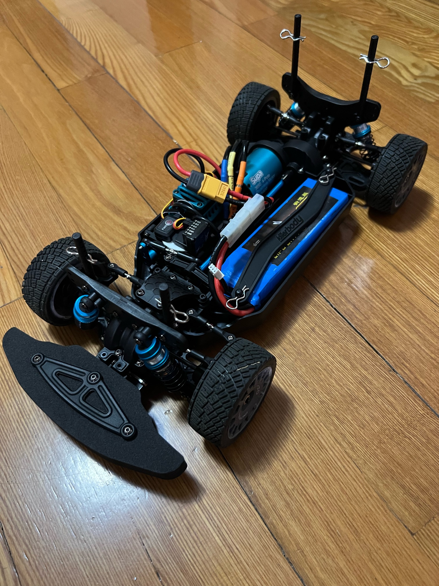

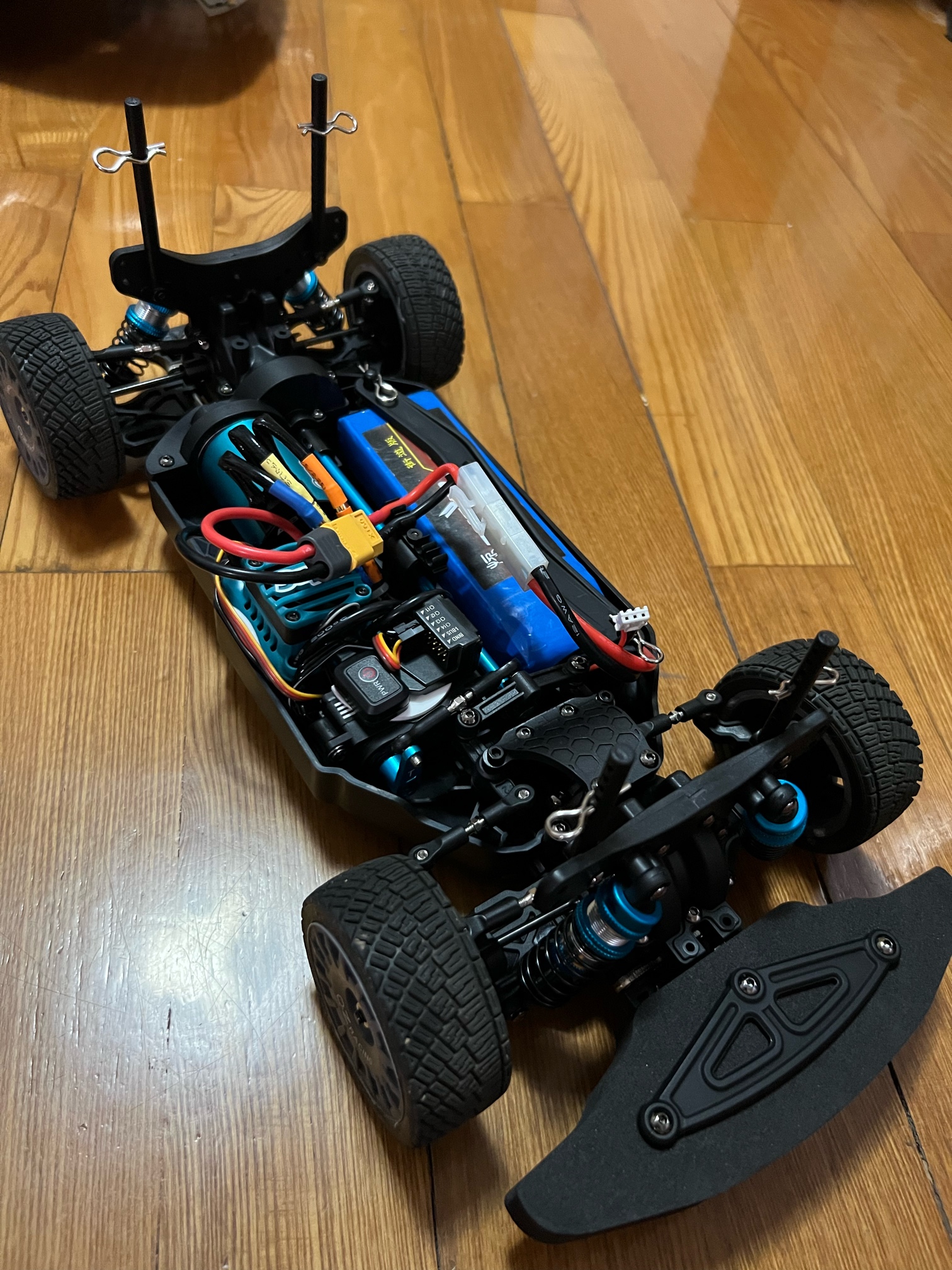

所有电设上车
前面提到的电调安装方法其实很简单,在电调侧面和底面都贴双面胶,然后侧边靠着澡盆边缘贴就好了,很稳固

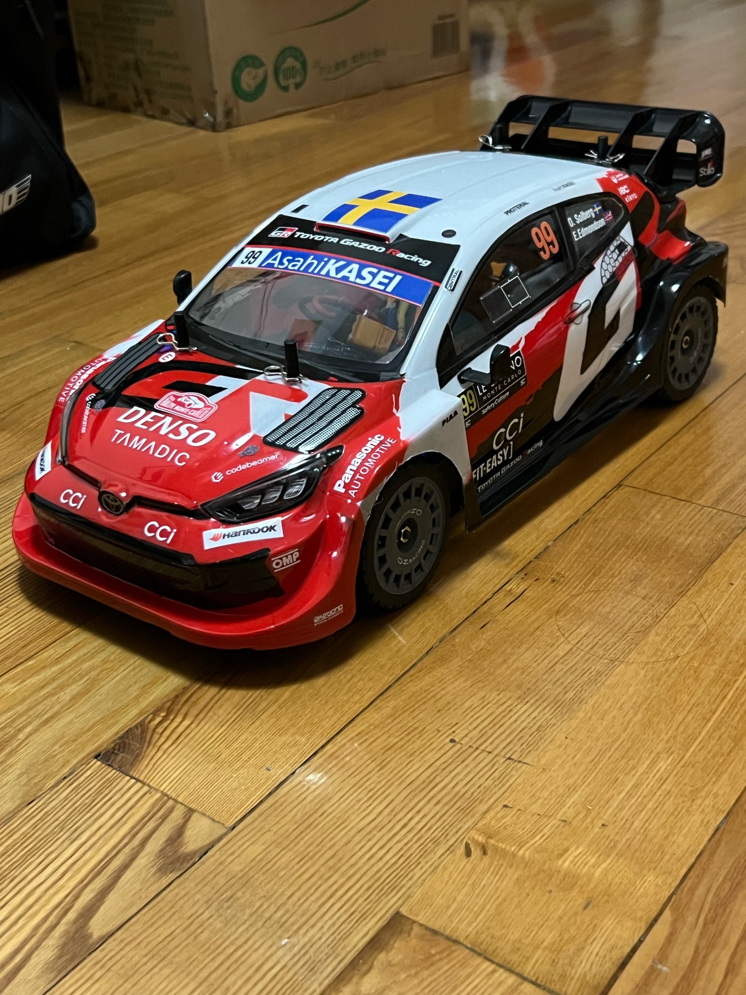

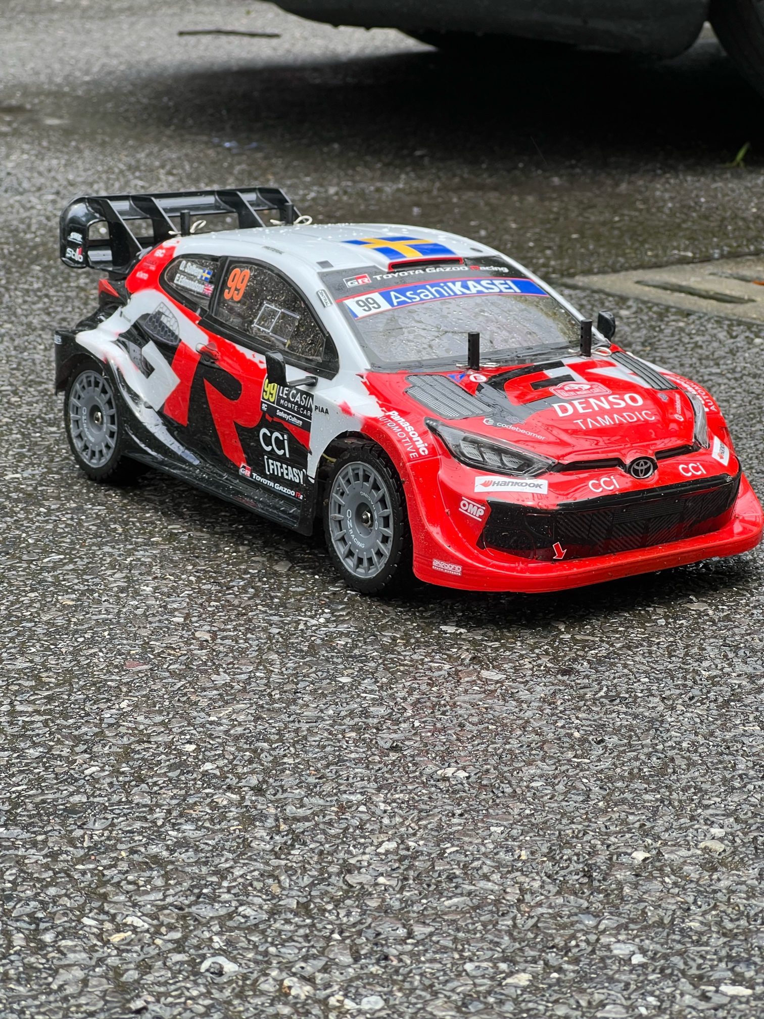

本篇文章的主角登场了
说来好笑,3月份做了这个壳、开了tt02的孔,但是不想给02用,想找台正经拉力,还要能兼容他的孔位,那当时选择只有AR10了,想着过段时间入手一下,不过突然半路杀出个KR10,就先归它用吧!下一个计划就是AR10了

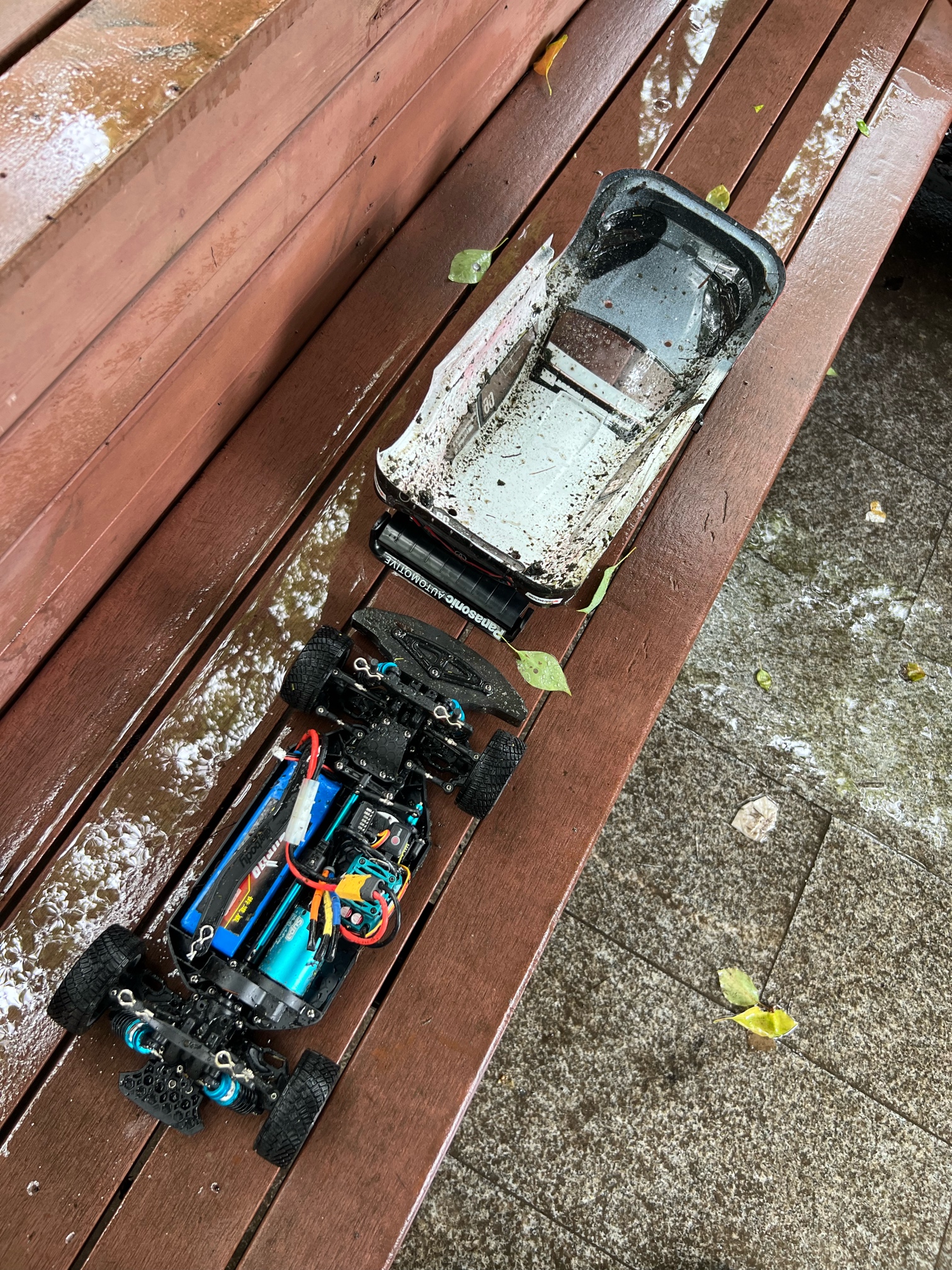

首战即雨战
回家又要大清洗了

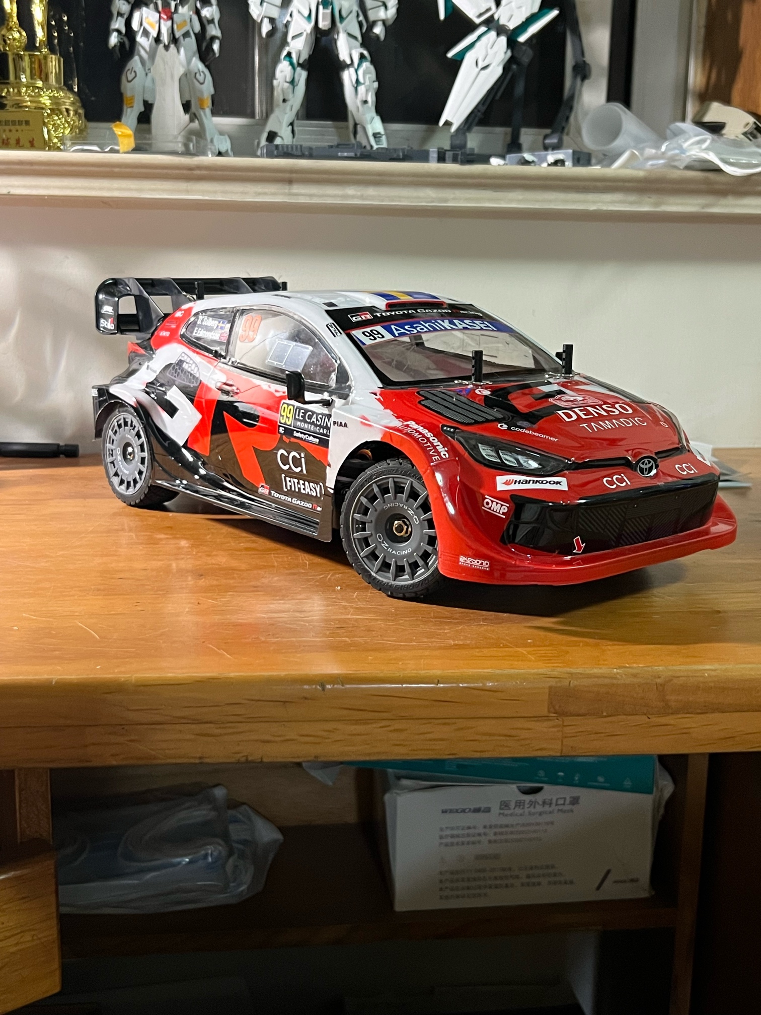

发表于 前天 18:31 来自手机 |显示全部楼层 来自: 中国北京
你好。雅力士车壳可以直接套上去嘛。我用的鸿诺宝马壳。车头太短了 要拆防撞海绵
殷填词 终极 Fans 发消息
发表于 前天 19:49 来自手机 |显示全部楼层 来自: 中国上海
可以的,没有干涉
