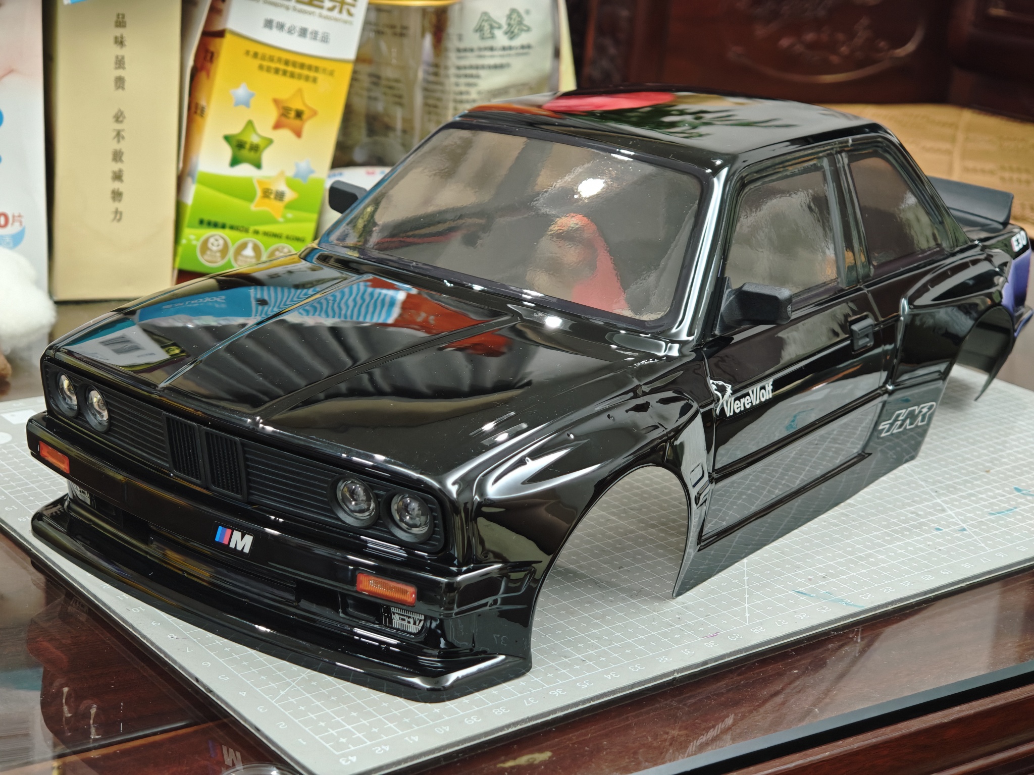

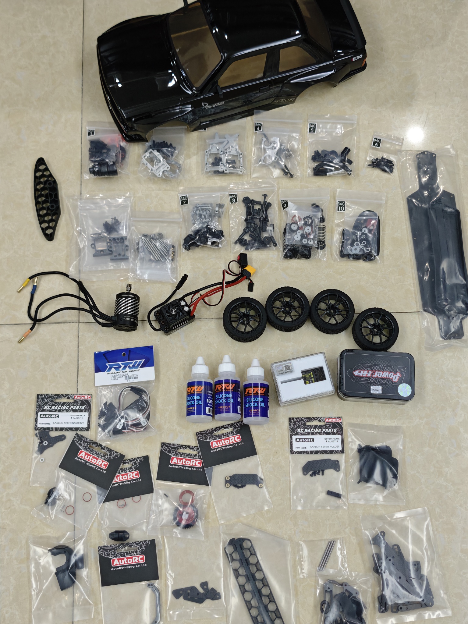

每周陆陆续续装几小时,估计要装1个月吧

别的不说,电机电调先换了吧,动力过剩了

野跑,有土路和铺装路,电设怎么搭配啊,不追求极速,就是要操控好

过剩没问题,用弱鸡一点的电池就行,主要是重,他这一个电机顶我一套动力的重量了

xr10 justock g3s电调+handout 13.5t电机。电机齿用24T

过剩吗?推荐啥动力

多少kv?我ar10就酷跑3652 5400kv,相当于6.5t的kv了,我觉得不过剩,2s才60左右。9804 8.5t还跑65。只是发现上了大动力,ar10弹簧就绷不住,太软,全油是抬着头跑,中差油要调好,稀点?弹簧换硬的,原厂容易突破极限。

我是4100kv的
