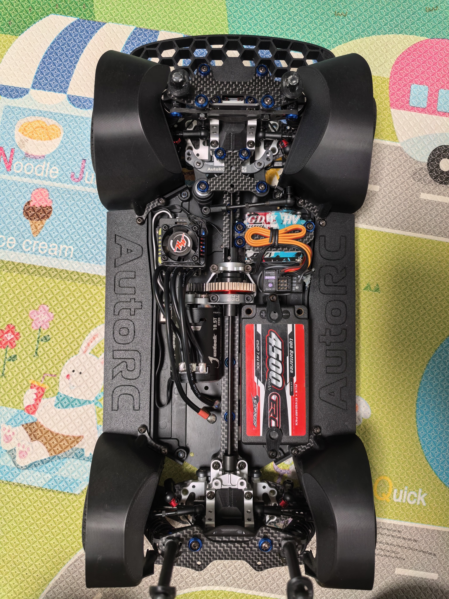

装了挡泥板带电池带壳下地多重呢
Sangyinary 元老 Fans 发消息
发表于 3 天前 来自手机 |显示全部楼层 来自: 中国北京
恐怖直立猿 发表于 2026-07-03 14:32
装了挡泥板带电池带壳下地多重呢
1760
