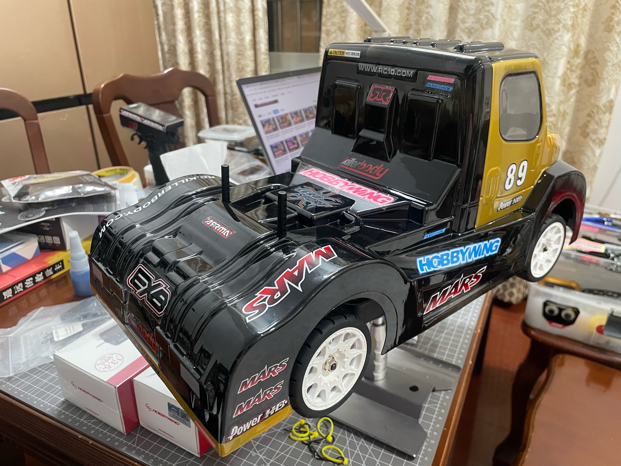

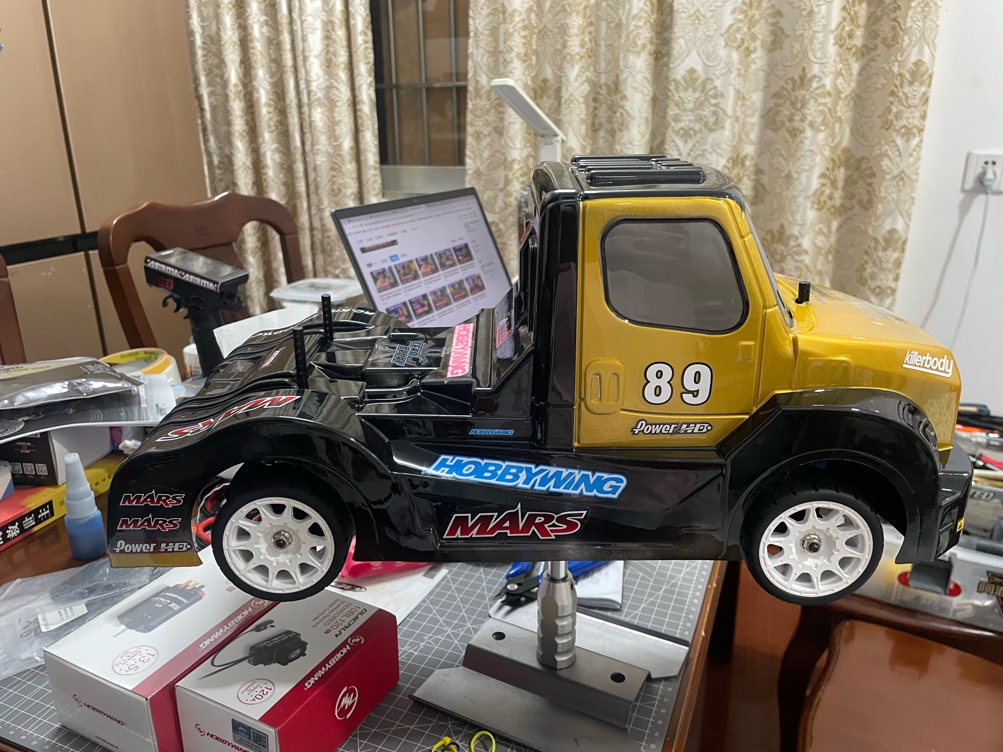

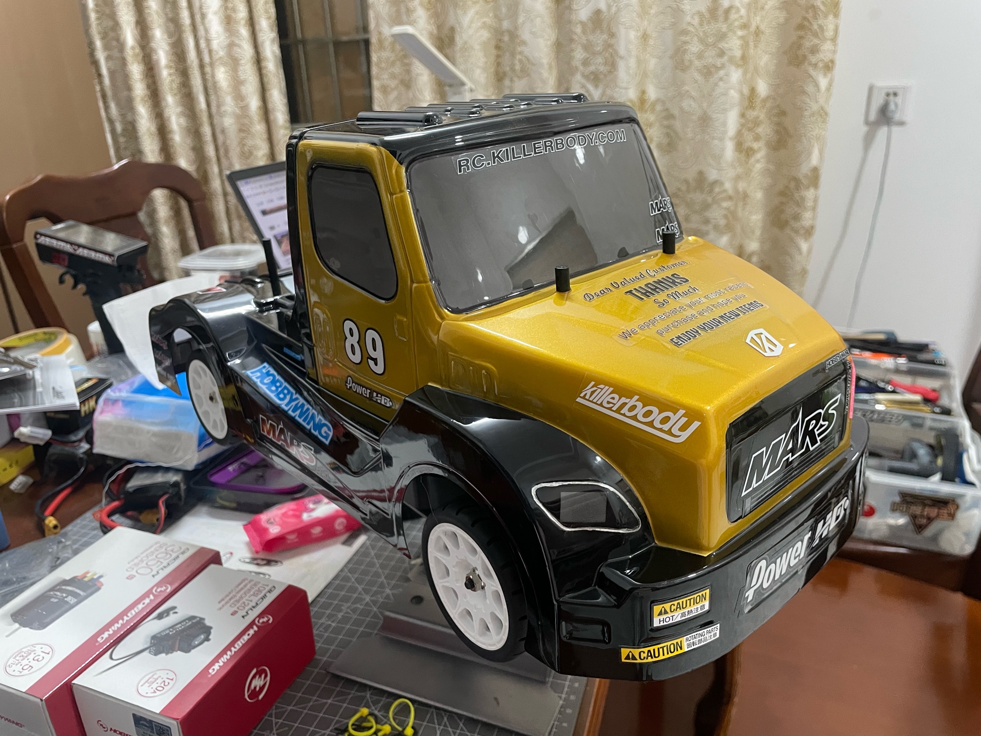

难道就我觉得原厂配的壳很难看还贵吗

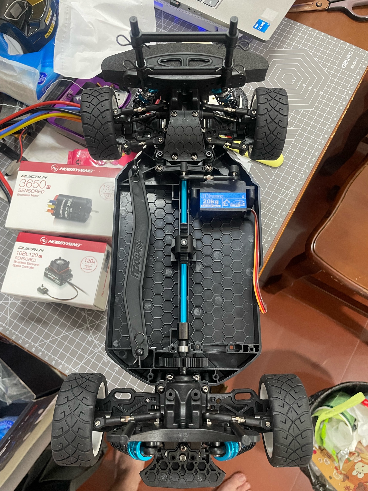

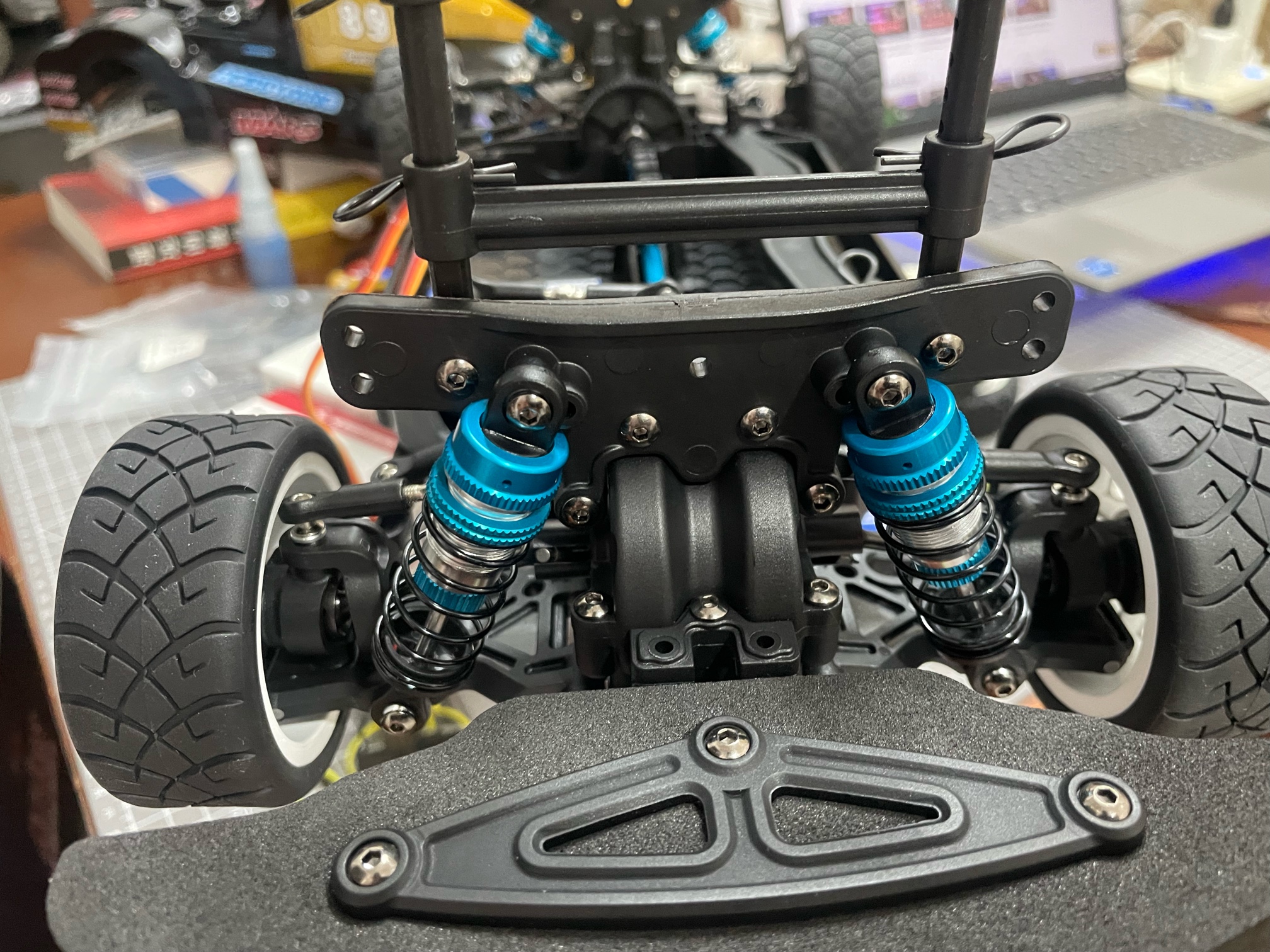

终于用上拖头了,搭配 pdd40块的舵机,不知道性能咋样+好盈有感酷跑120A 和3650,电机 T 数买错了所以电设还没装车。

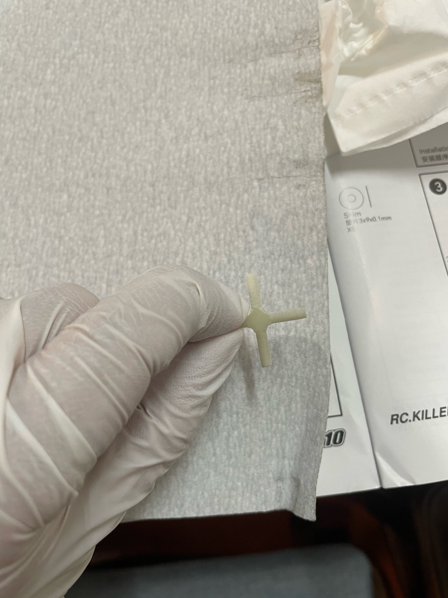

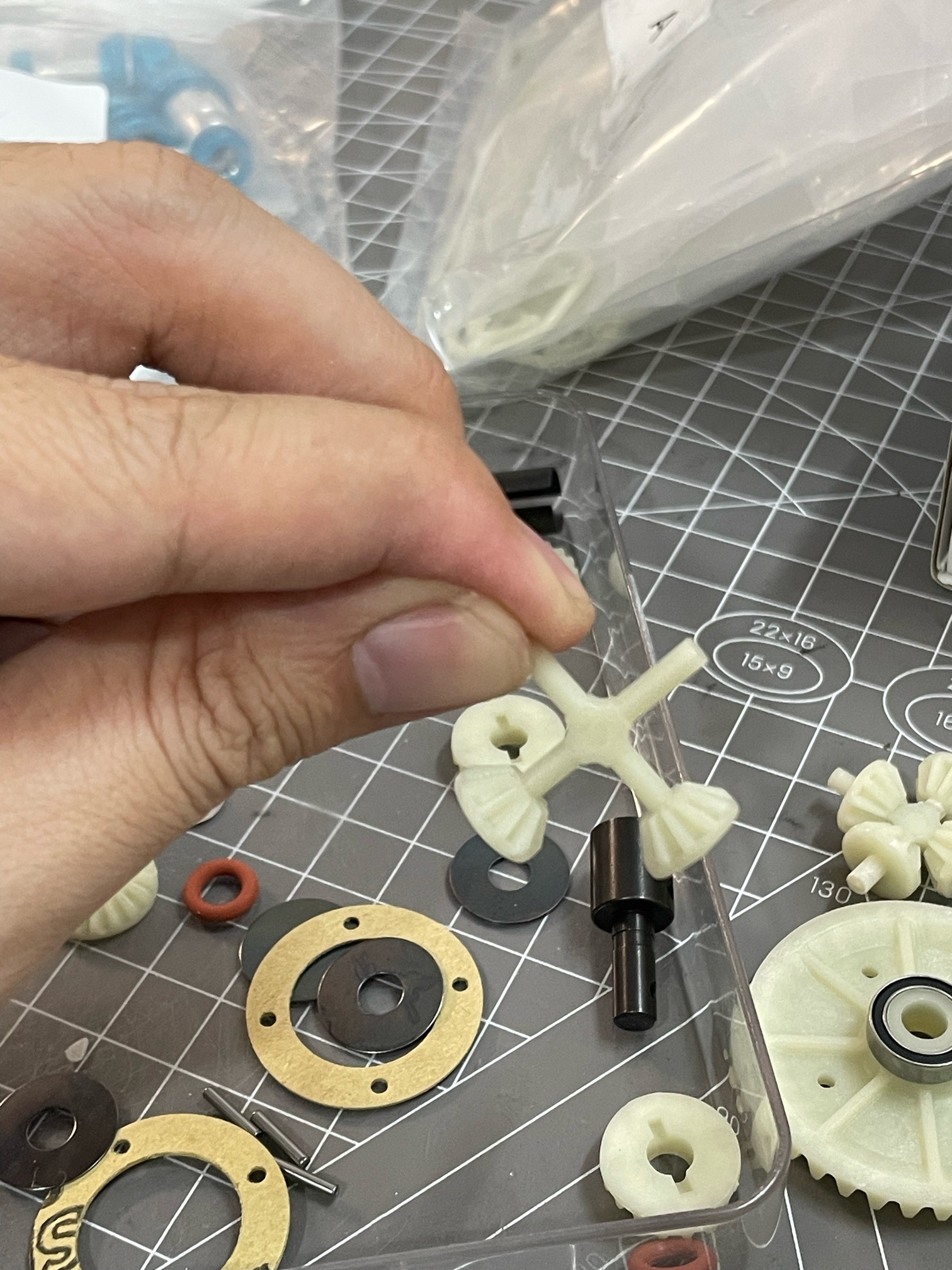

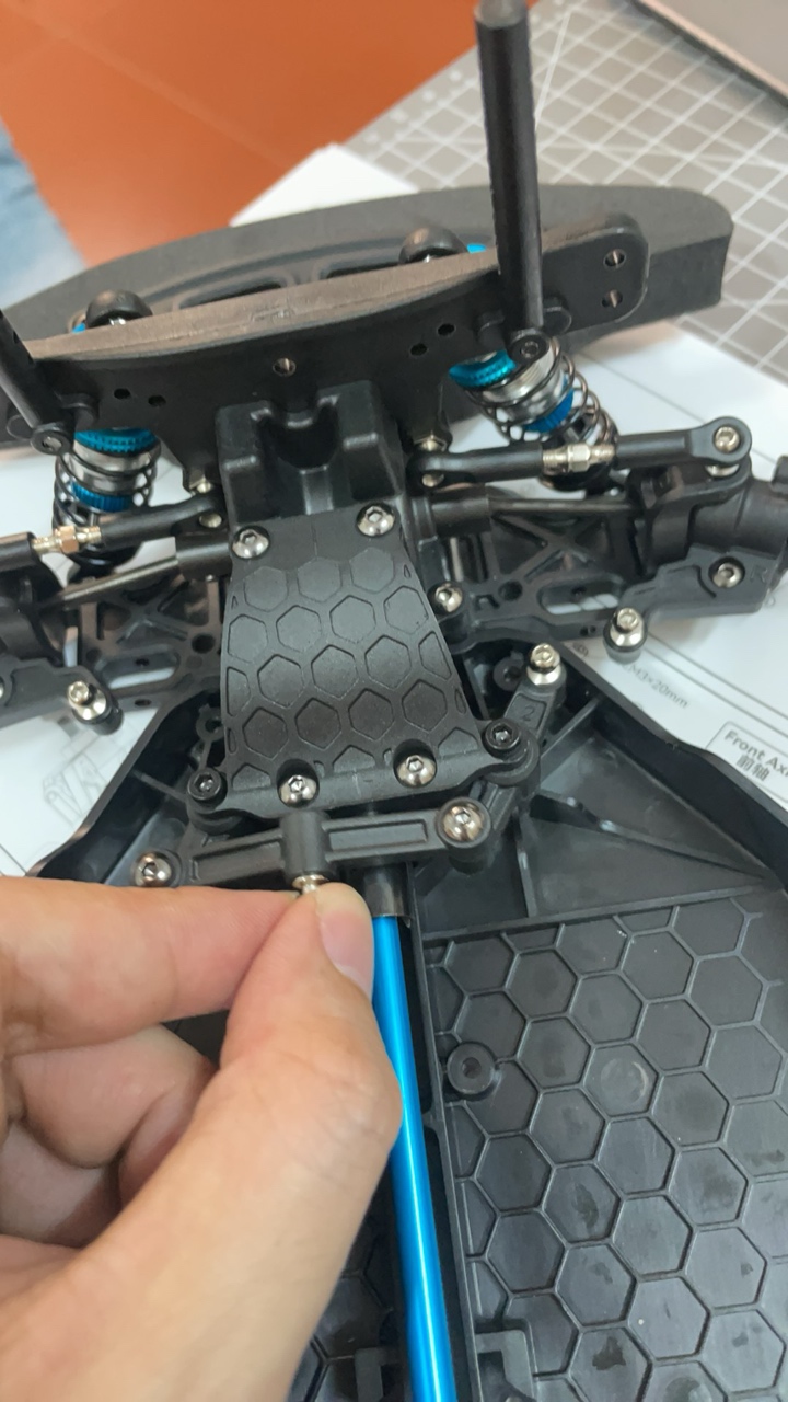

1.差速十字轴精度不太行,巨紧需要砂纸打磨一下挺费事,差速小齿感觉比 XV01上的好很多,至少看起来结实一点颜色没那么透,具体等下地再评。

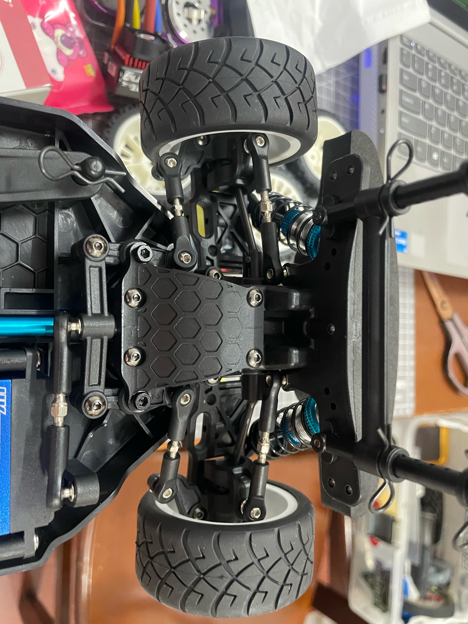

2.这个转向组和 田宫是一模一样的,比我那 tt02(普通版)好太多了,普通版 tt02 转向基本是看心情,一会偏左一会偏右调不好的后期合适我再买一副这个装 tt 上。
3.避震丝滑,就是蓝色版的 Ptg 避震,以后可以给田宫车用,田宫 cva 可以扔了

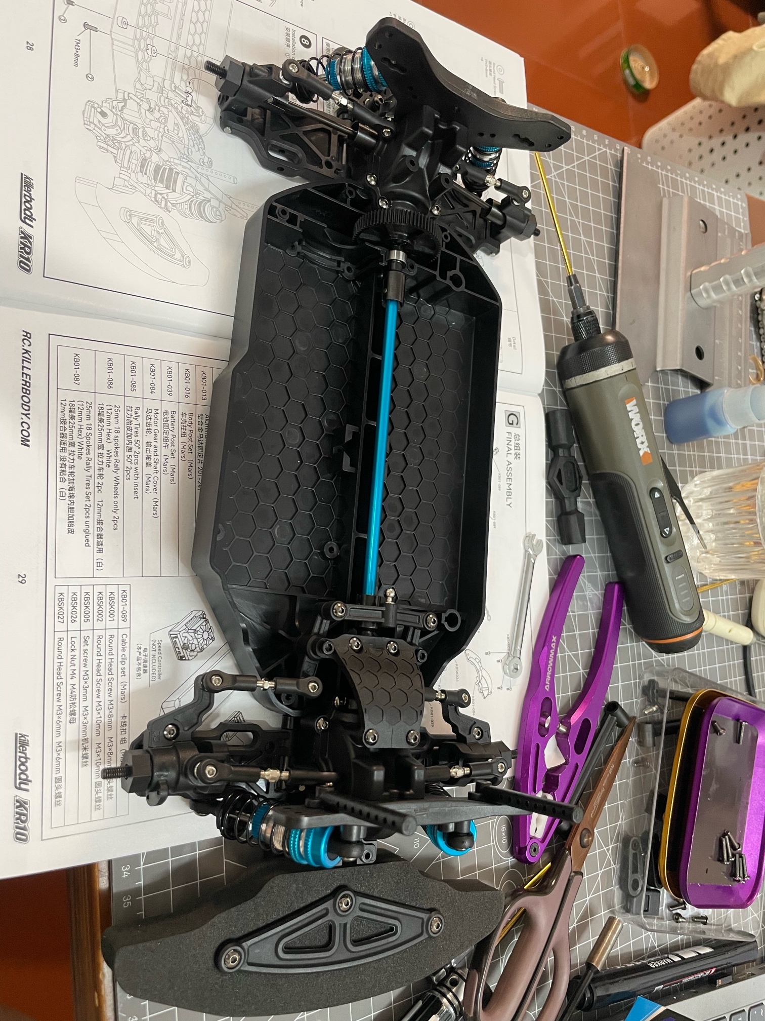

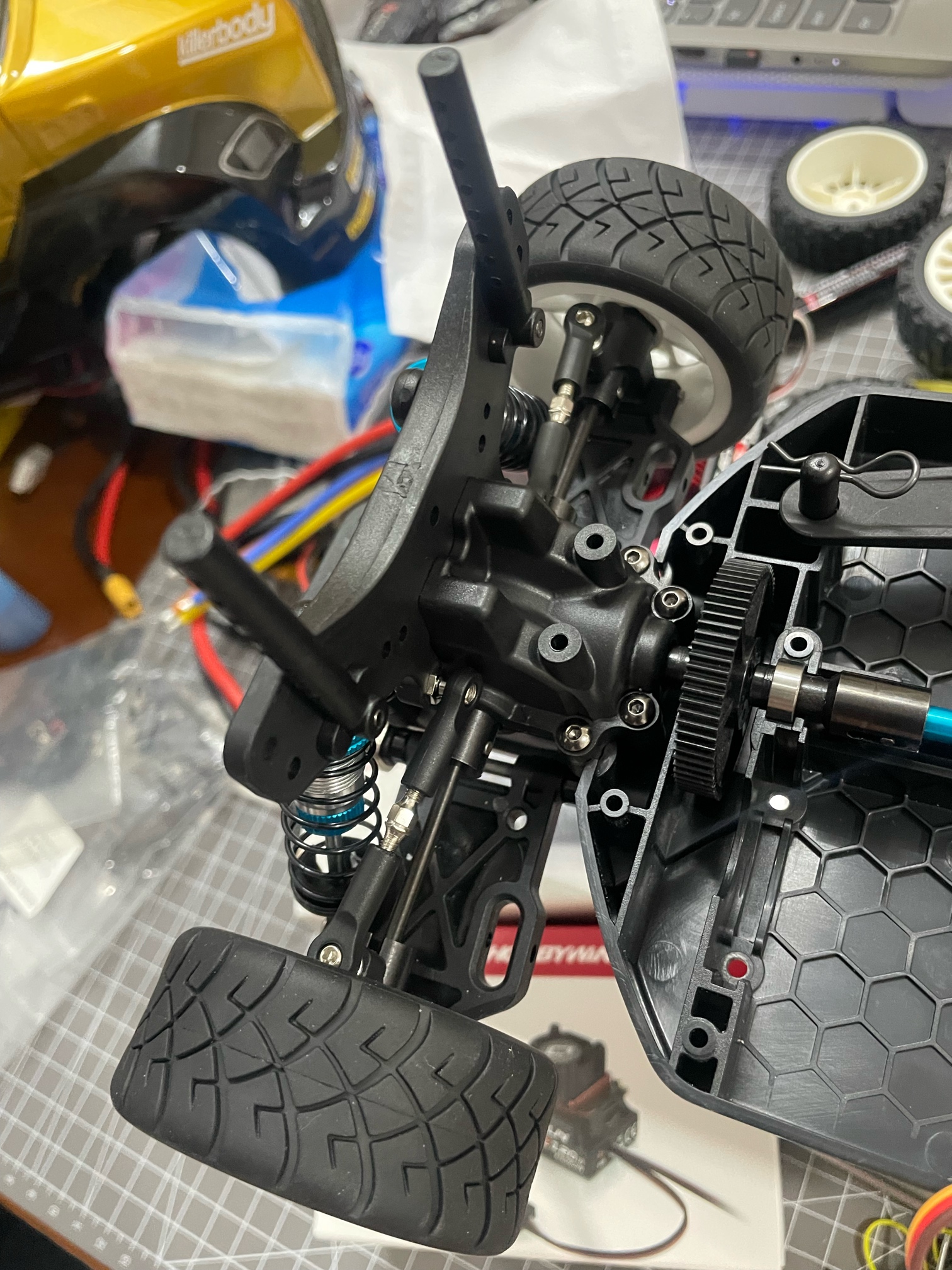

4.装起来之后,差速器和传动轴的大伞齿配合有一点不顺畅,转到某个位置就是涩一点,把差速器大齿盖四个螺丝松一点会好一点点但问题还是存在,有点恼火。
5.因为底盘表面有蜂窝状的纹理导致电调难以固定,就算是厚一点的双面胶也不太灵光。估计要底盘打孔固定了
整个装车过程还是简单的,有经验的朋友一晚上就搞定了,500多的价格我感觉挺值的。

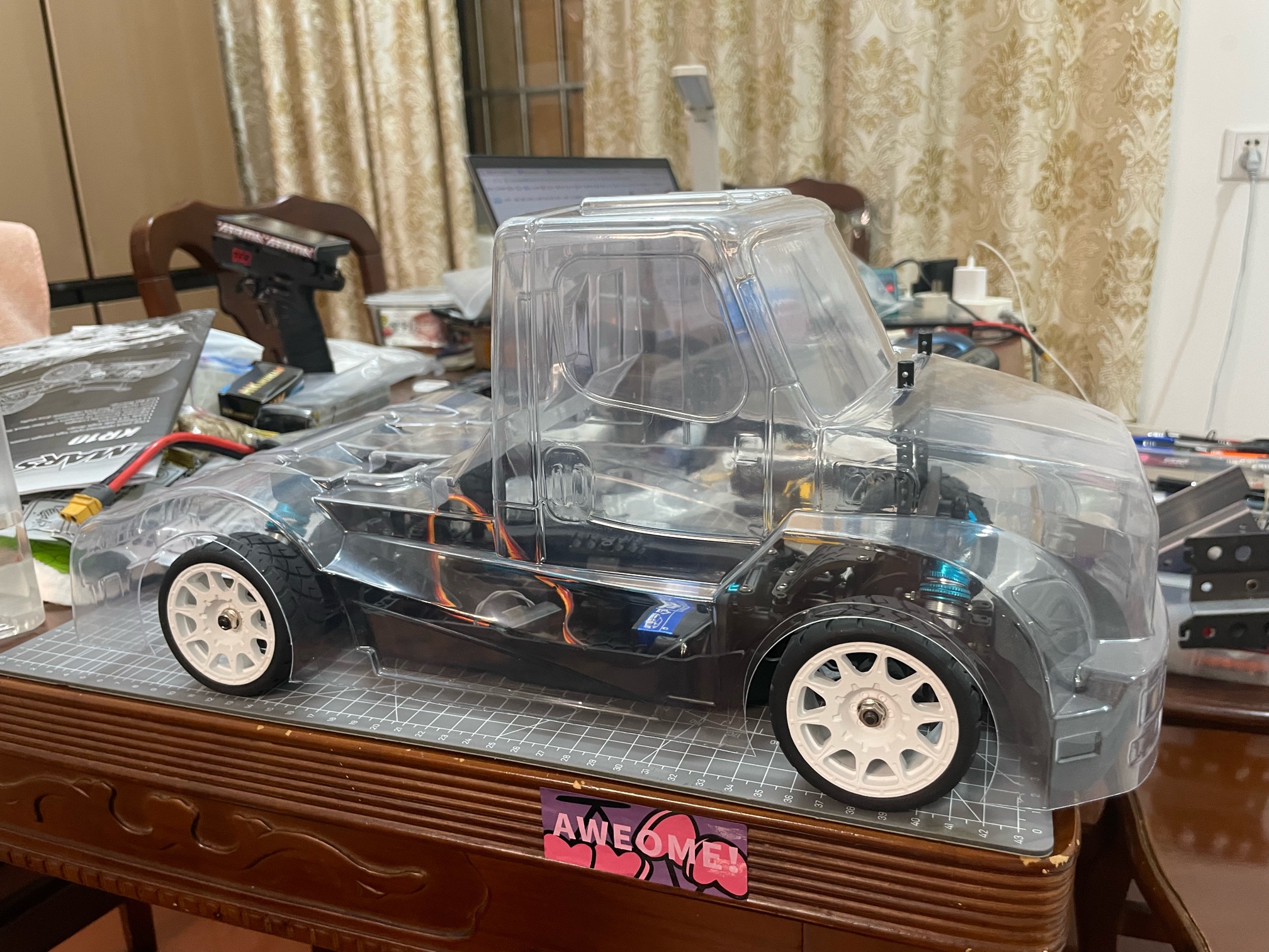

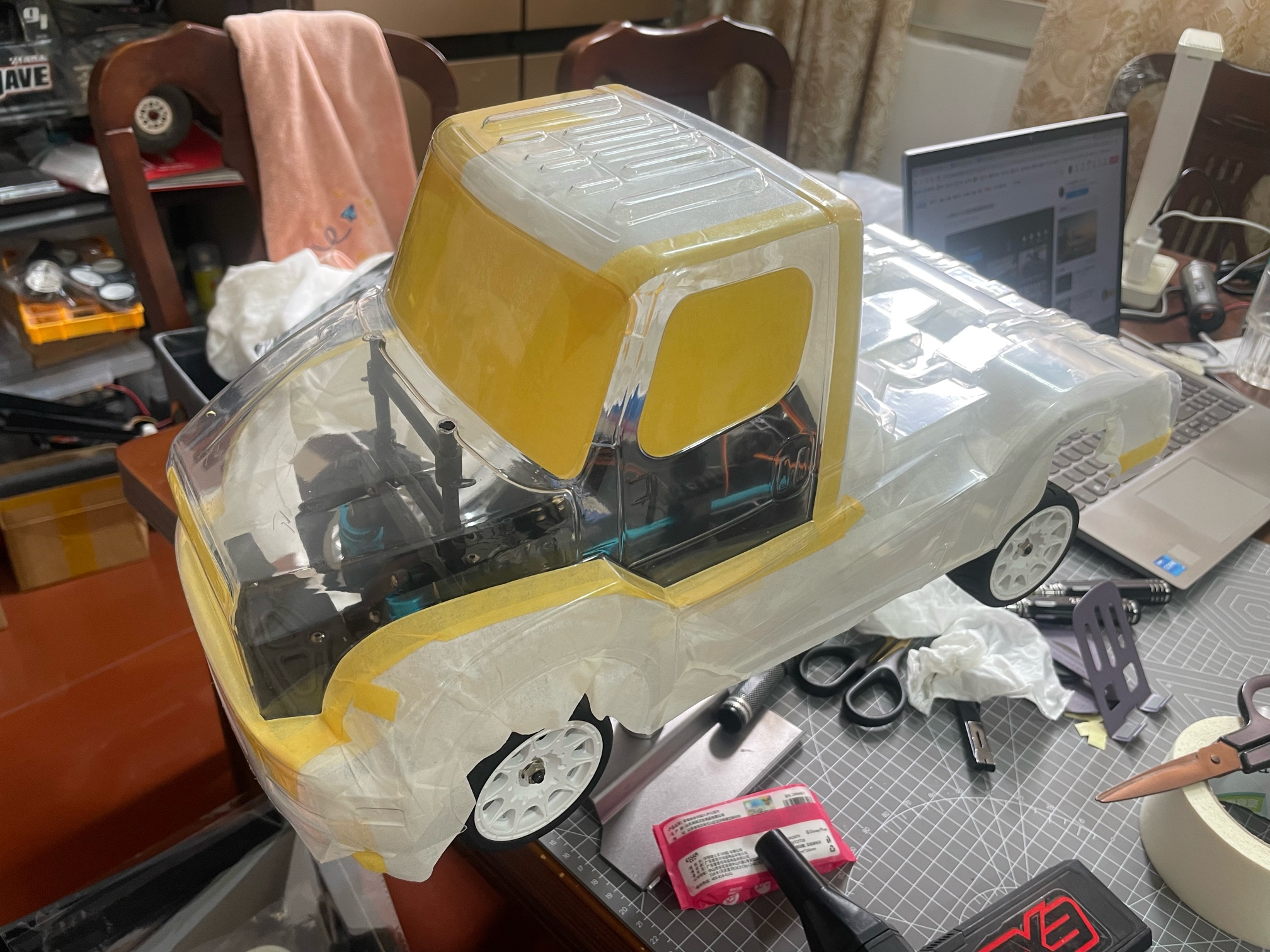

透明壳这个感觉也可以贴个贴纸直接不上色了的也好玩
军哥哥 初级 Fans 发消息
发表于 26-6-28 06:53:19 来自手机 |显示全部楼层 来自: 中国
原厂壳我也觉得。是真的真的欣赏不了

车胎分享一下,看起来很宽,抓地怎样?
车壳我也犹豫买这个卡车的了,想到钱包和喷漆的味道,最终放弃了

也是前差速器与主传动齿卡塞吗?感觉有点无解,只能靠磨合

如果不是为了车壳,干嘛买它,稍微加点上ar10或者9804咯

发表于 26-6-28 11:09:48 来自手机 |显示全部楼层 来自: 中国福建漳州
刘明Sky 发表于 2026-06-28 10:49
车胎分享一下,看起来很宽,抓地怎样?
ycc 的胎挺抓的,这个也很便宜了。十字轴砂纸打磨一下小问题 打完一样丝滑

为的就是这个车架 吃个螃蟹
biaggi173 长老 Fans 发消息
发表于 26-6-28 13:01:55 来自手机 |显示全部楼层 来自: 中国广东佛山

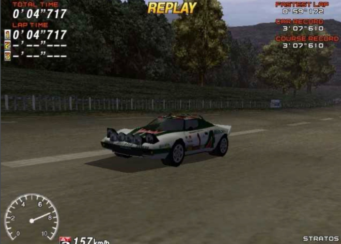

我就是纯冲着车壳去的,stratos没点年纪估计接触不了,我最早是去街机厅玩大型机台sega rally 2代看到这车,印象就是特别难开。
