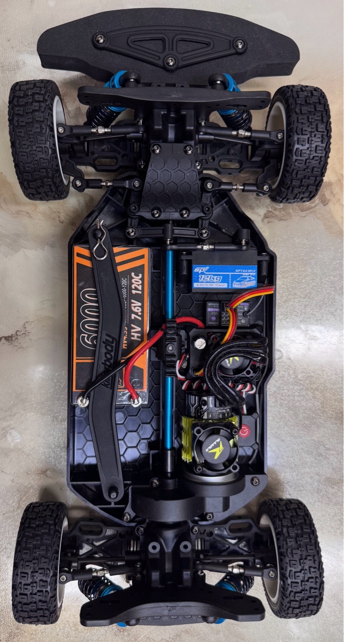

电设安装完毕,最贵的竟然是接收机!
车架578
舵机55
电调99
电机65
风扇10
电池83
接收机180
车壳101,还没收货
目前不含车壳重量共1290g,目标是1400g,估计会超重。
整车还没下地,旷量与ptg相当,车身材质非常硬,扭动小,没有舵保,也没有主销后倾,却仍挡不住喜欢,装车体验很不错,没有用一颗垫片。
过程中发现,差速内伞齿与十字销有点紧,点了润滑油。主动伞齿与差速器大齿在特定角度过紧,调节很久仍无解,需要慢慢磨合。
虽然差速器比ptg大一圈,但基于塑料材料,选择了雷子的45a电调和2845电机,2s电池下,动力肯定比3650差不少,但胜在冲击小且重量轻,与小孩子跑楼下的小广场足够了。
玩过的第五台拉力车,想体验下对比ptg、traxxas大小拉力有何不同!
未来会买kkpit的皮带拉力和k1拉力,慢慢等待!
理线很规整,给自己点赞!
抛砖引玉,欢迎指教,不欢迎说教,哈哈!
6.28更新:
今天下地感受非常好,对比ptg有很大不同,一是轻,二是可控度高,不会像ptg那样滑的特别远,尾巴甩的角度也可控。
再次详细介绍一下电设、油液和设置
电调雷拉洛45a电调
电机雷拉洛2845电机,用了转接座
舵机spt4412
接收机富斯inr4
电池zop6000mah短电
前差速1w后差速3k避震前后350
目前整车落地跑1420g
nb4设置油门死区10%油门曲线+25%
倒车最大行程35%
如此设置的话低速线性好,油门一点就走,刹车力度柔和不会抱死,然后轻拉油门就能爆发动力,也不至于原地打滑。缺点就是广场路面原地漂移难,动力相对弱。
对于小区广场和小朋友竞速,这一套体验很好,动力刚好突破抓地极限,短距离油门拉死大家都是滑胎跑,转弯轻拉刹车能够有效制动,而且车子轻,电池玩的久,轮胎也很省,下地两块电,边跑边漂,原厂后轮胎纹仍可见。穷苦的我喜出望外!
另外这车没有下止点,拉油门尾巴很灵动的压下去,宝马三厢车壳也能看到很好的姿态。
操控本就是比较迷的一个说法,对比ptg和traxxas mini rally,这台车跑起来真是不错,对比kkpit k1的话,那确实是大人与小孩的区别,请大家自行分辨。

零件没问题吧,后期肯定会上的,安装过程中后轮座内部有个垫片安不进去,商家给我发了一个,不耽误玩

28 电机用的转接吗?

嗯,转接一下,电机轴刚好够用

这个转向组拉杆。会不会通用TT02呀。有点蓝色才好看

没有tt02,没法测,大佬说很多配件一致,应该可以通用
