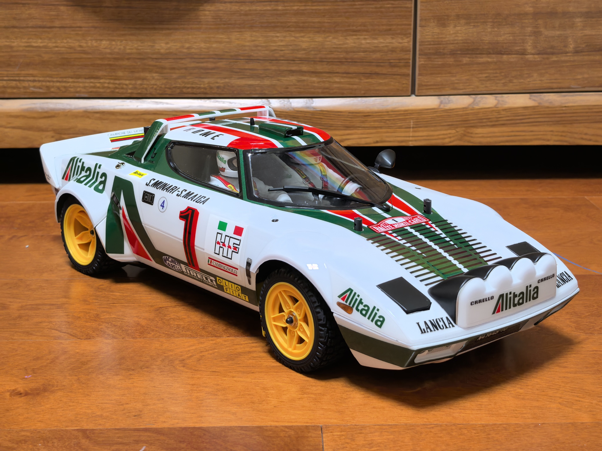

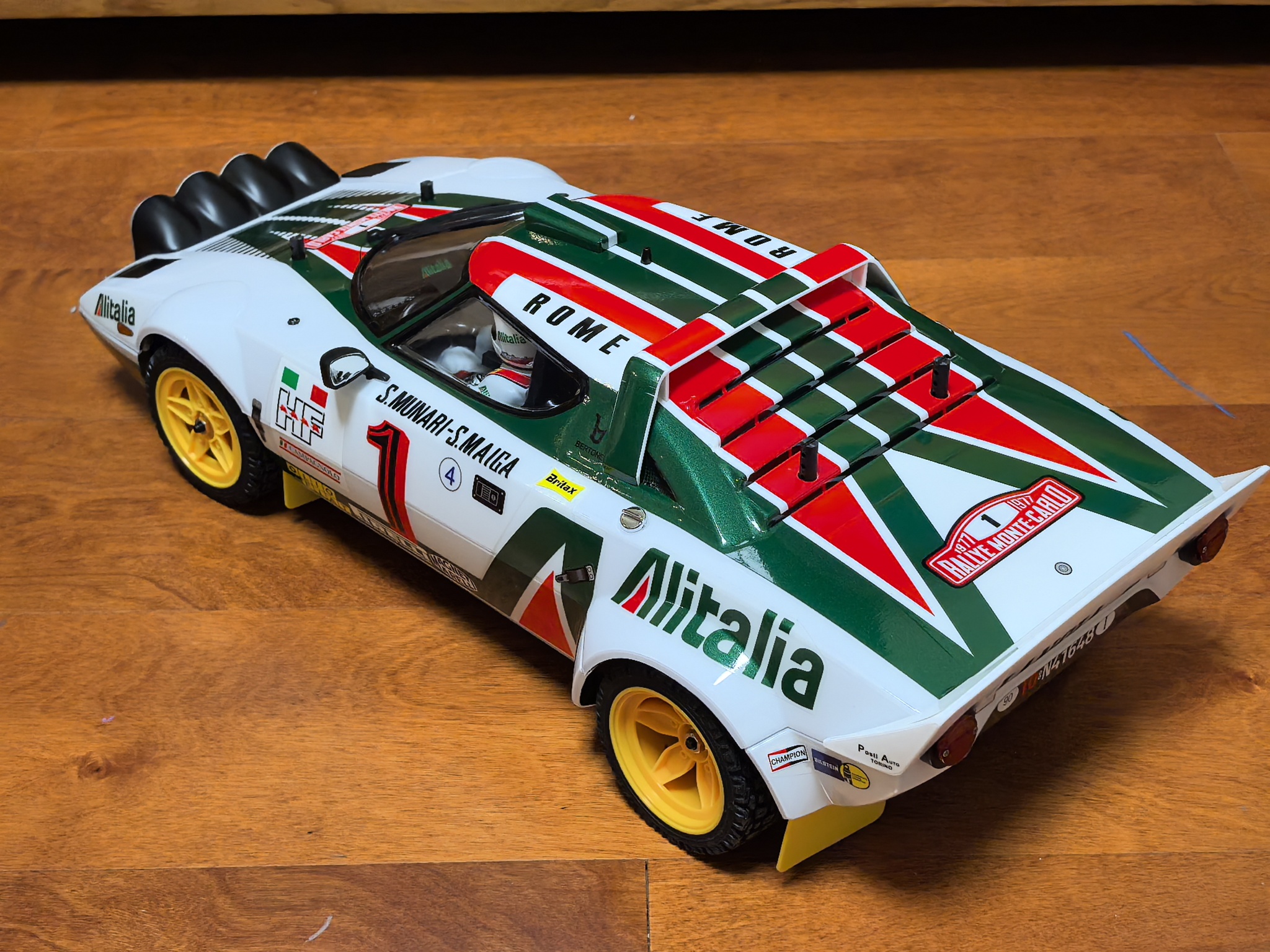

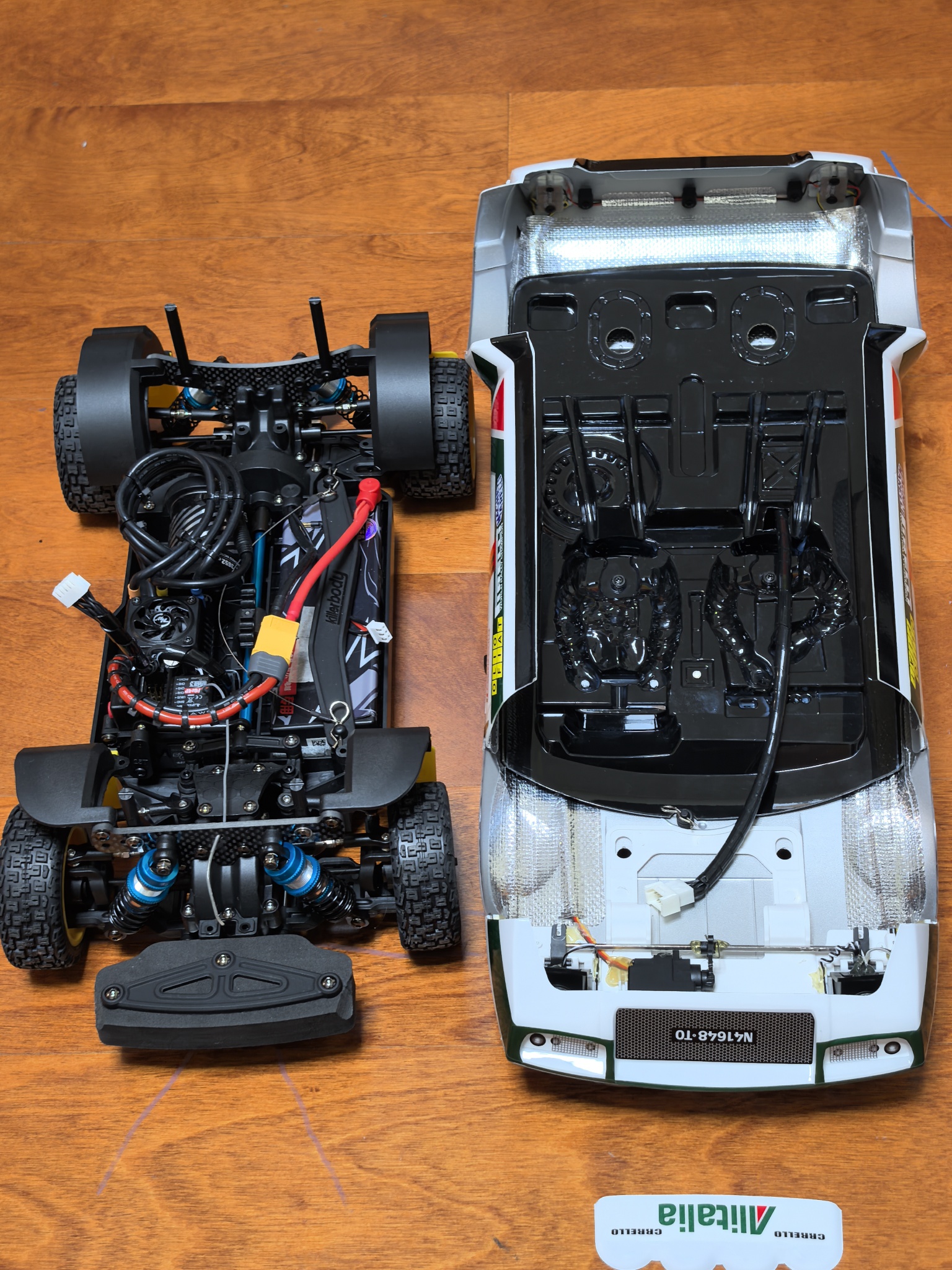

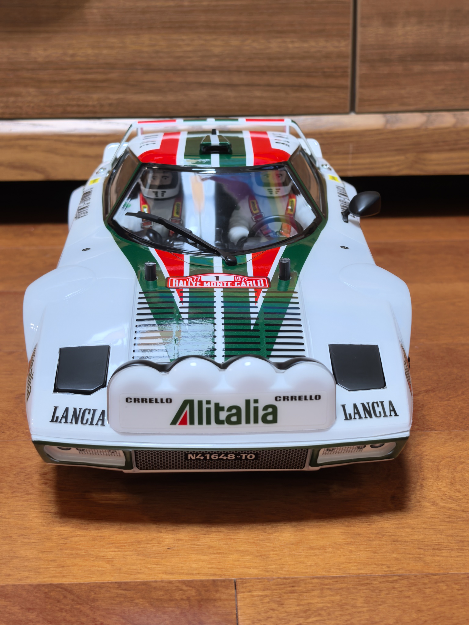

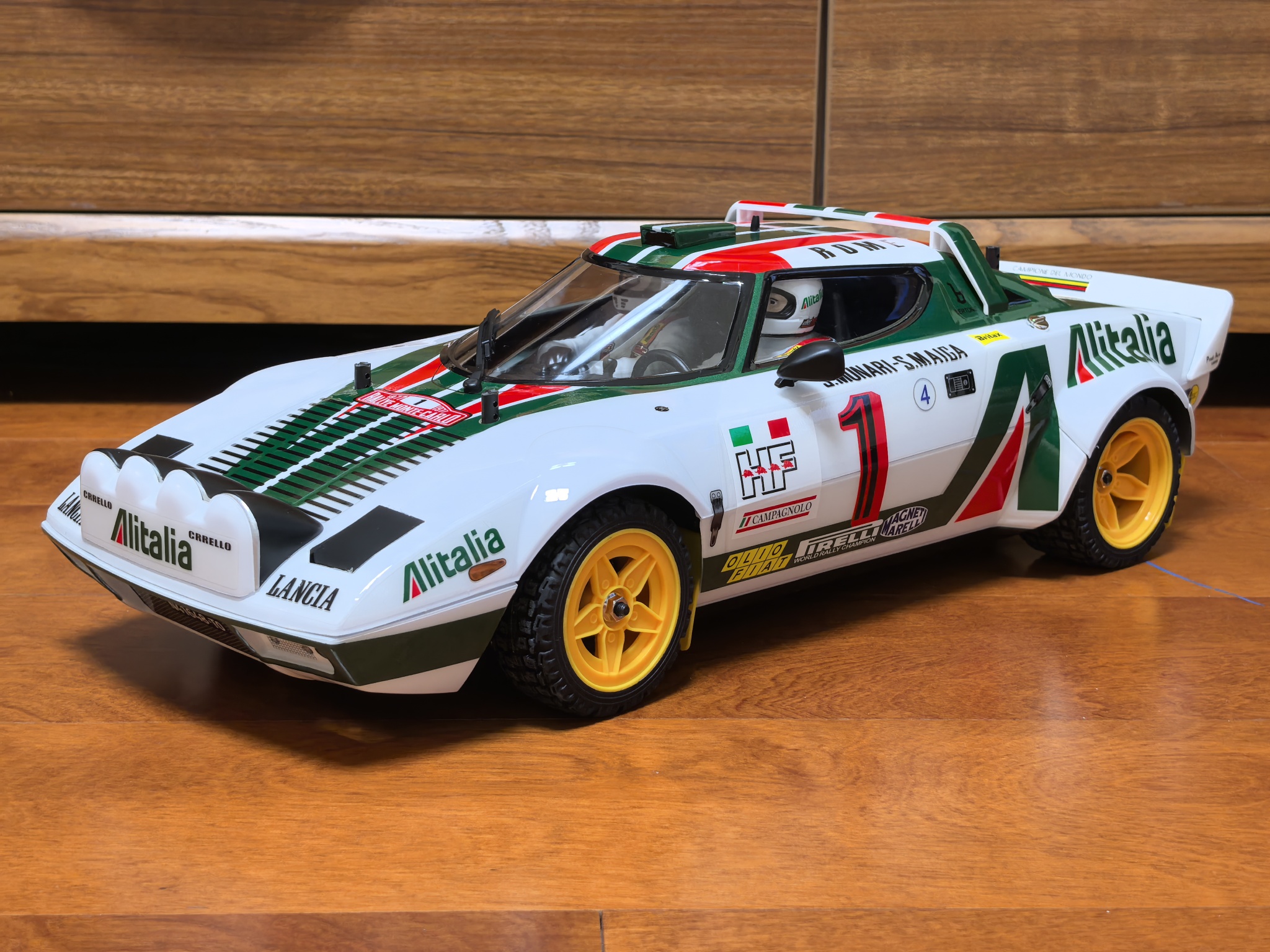

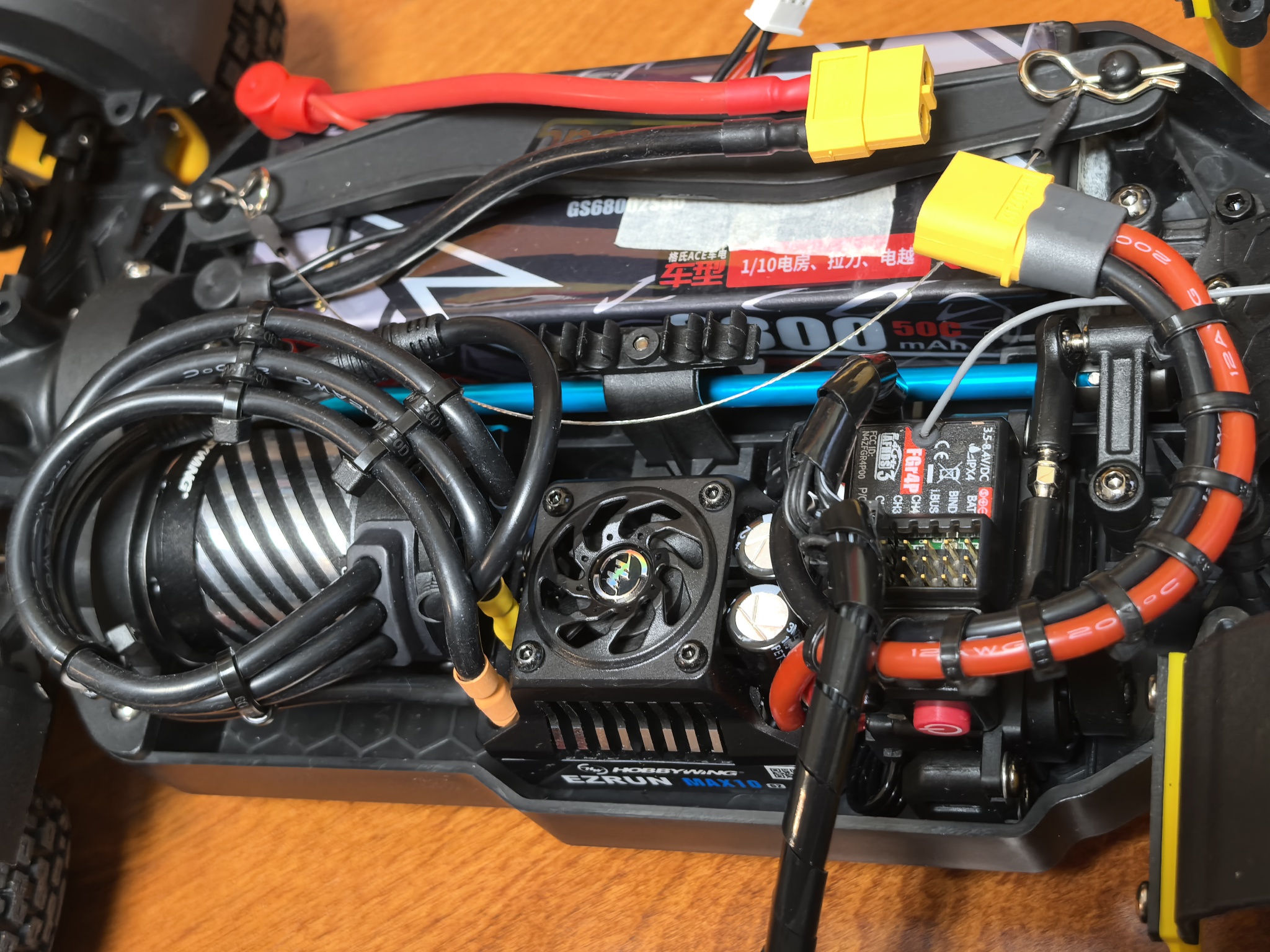

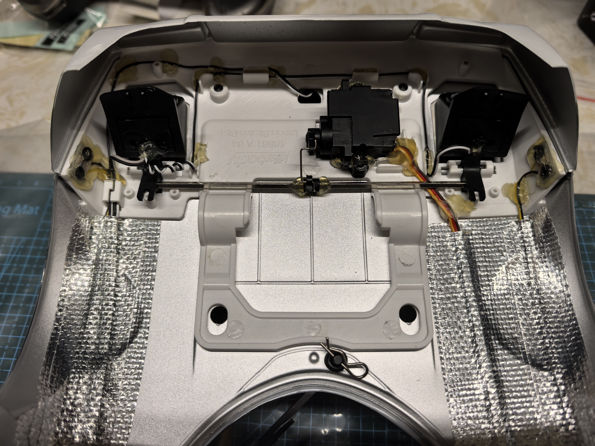

自从我在今年北展视频里看到Killer body要出Stratos,我就非常激动!我非常喜欢Stratos,DR2.0里面也没少开它。终于等到它上市我便第一时间入手了。
要组齐一套完整的killerbody stratos,需要稀稀拉拉买好多份东西,车壳、底盘、内饰、灯组、电控都是单独买。趁着端午节,车装好了我先交个简单的作业。

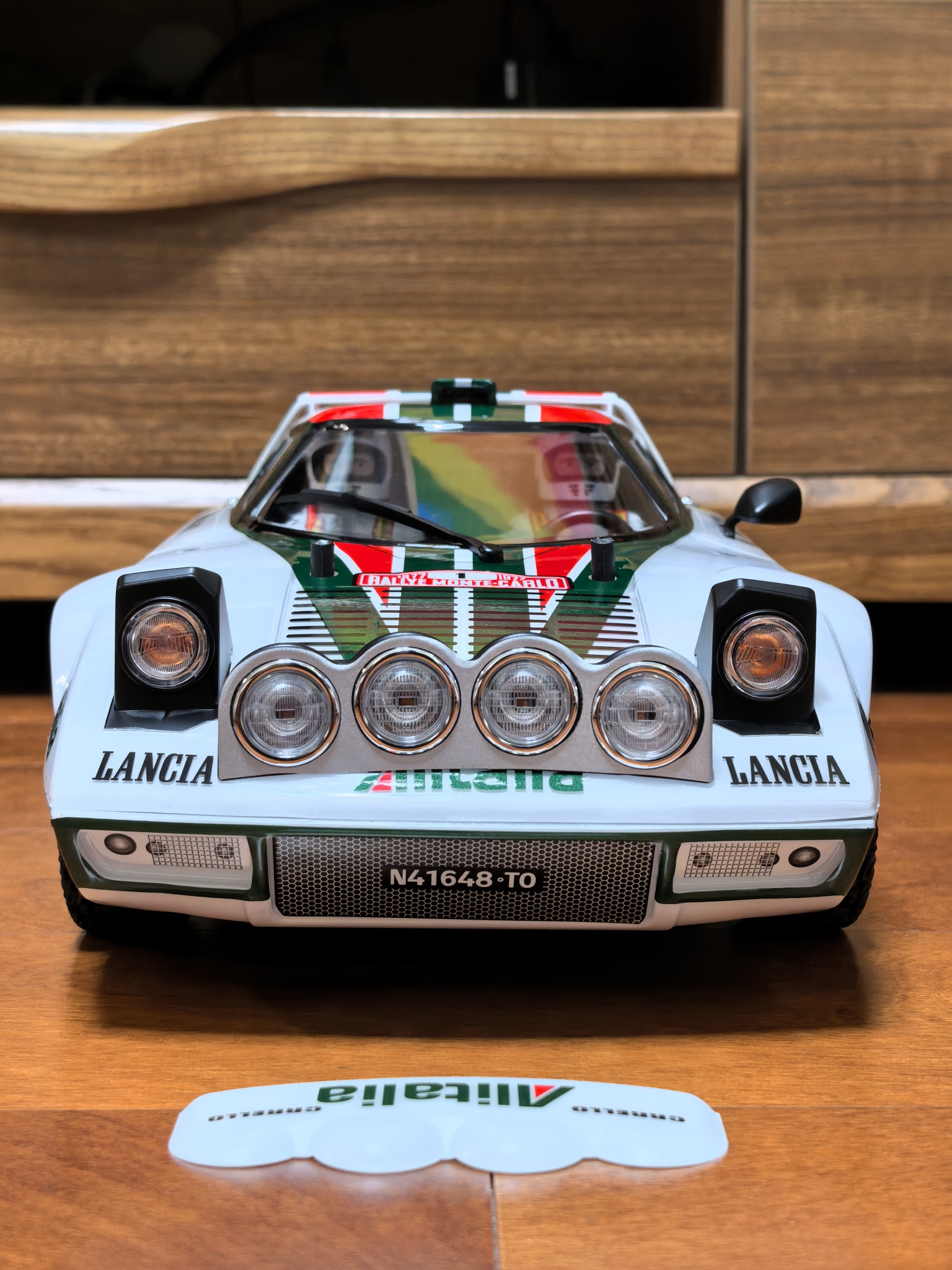

车壳是好几个大片片用双面胶粘在一起的,牢固度我反正不怎么满意,片片的边缘随时都会裂开条缝,不爽。

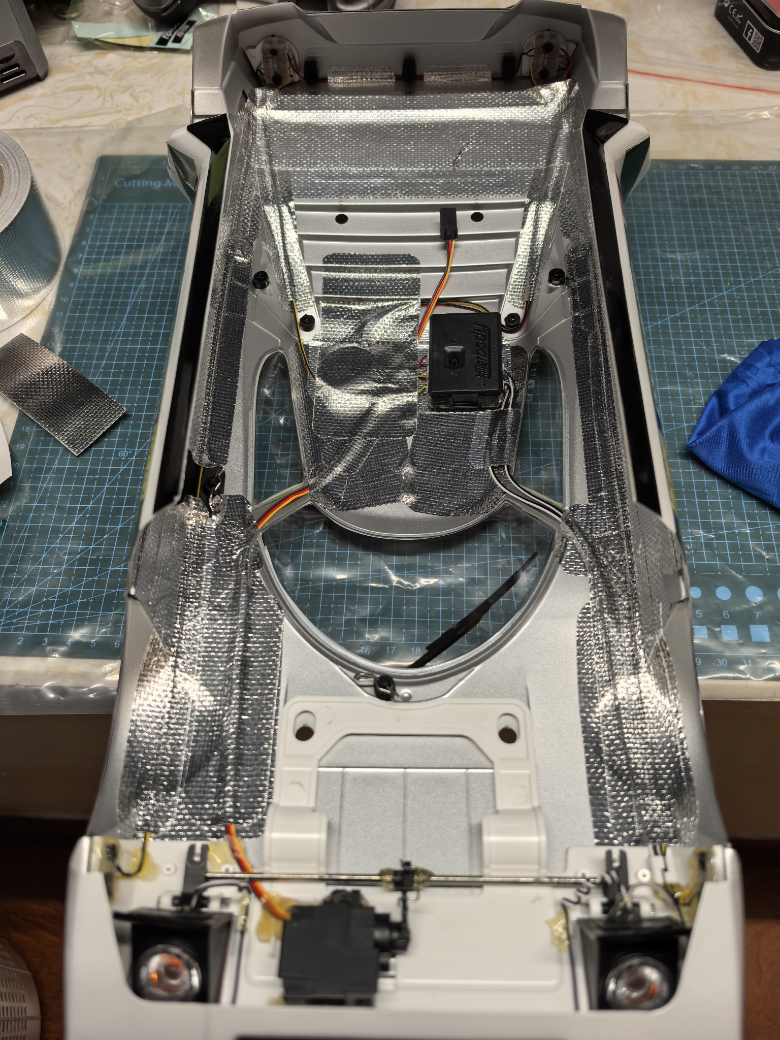

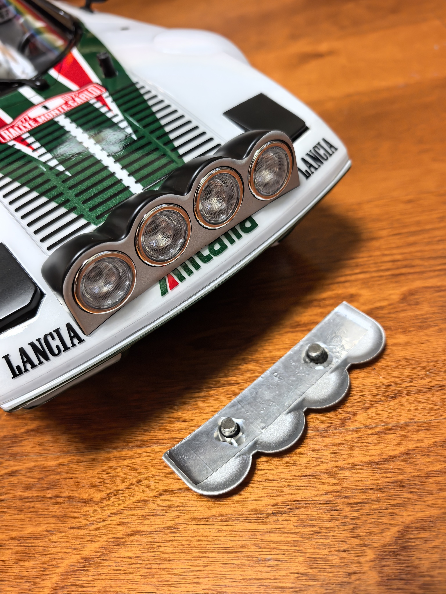

车头的内衬是ABS件,仅靠两颗较为羸弱的自攻螺丝与补光灯对锁,固定在车头。这个结构太弱了,如果有稍微重一点的撞击撞到补光灯,那螺丝孔多半就爆了,灯和内撑会和车壳分离,我觉得会是个大损。我不喜欢这里的固定方式。

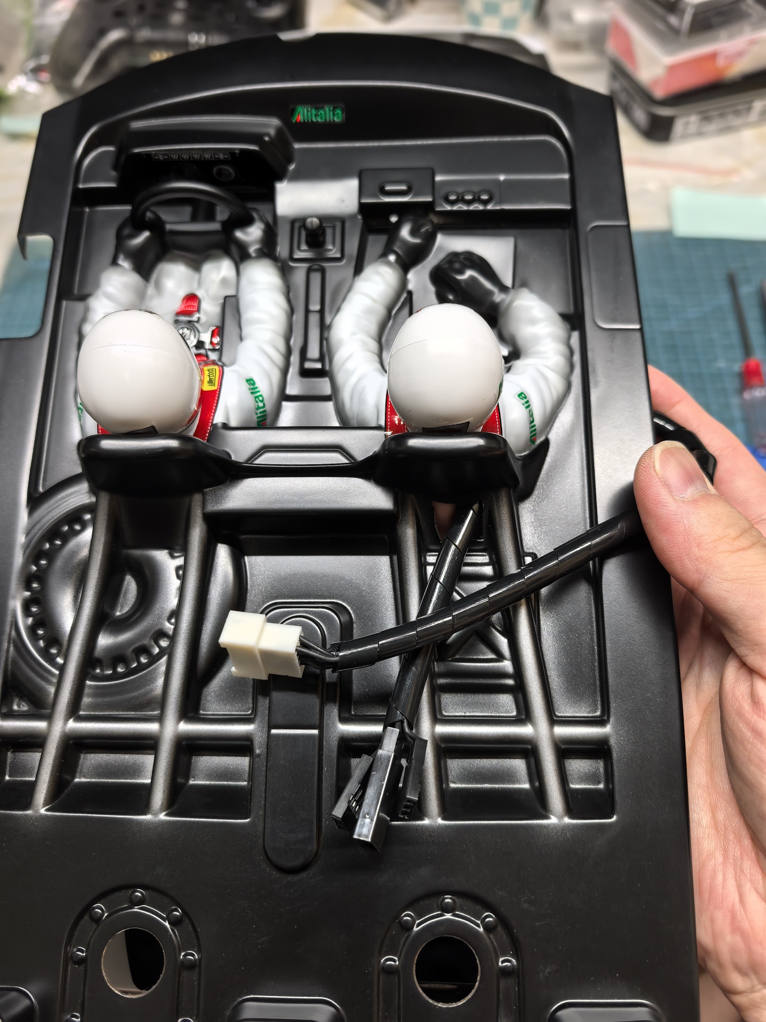

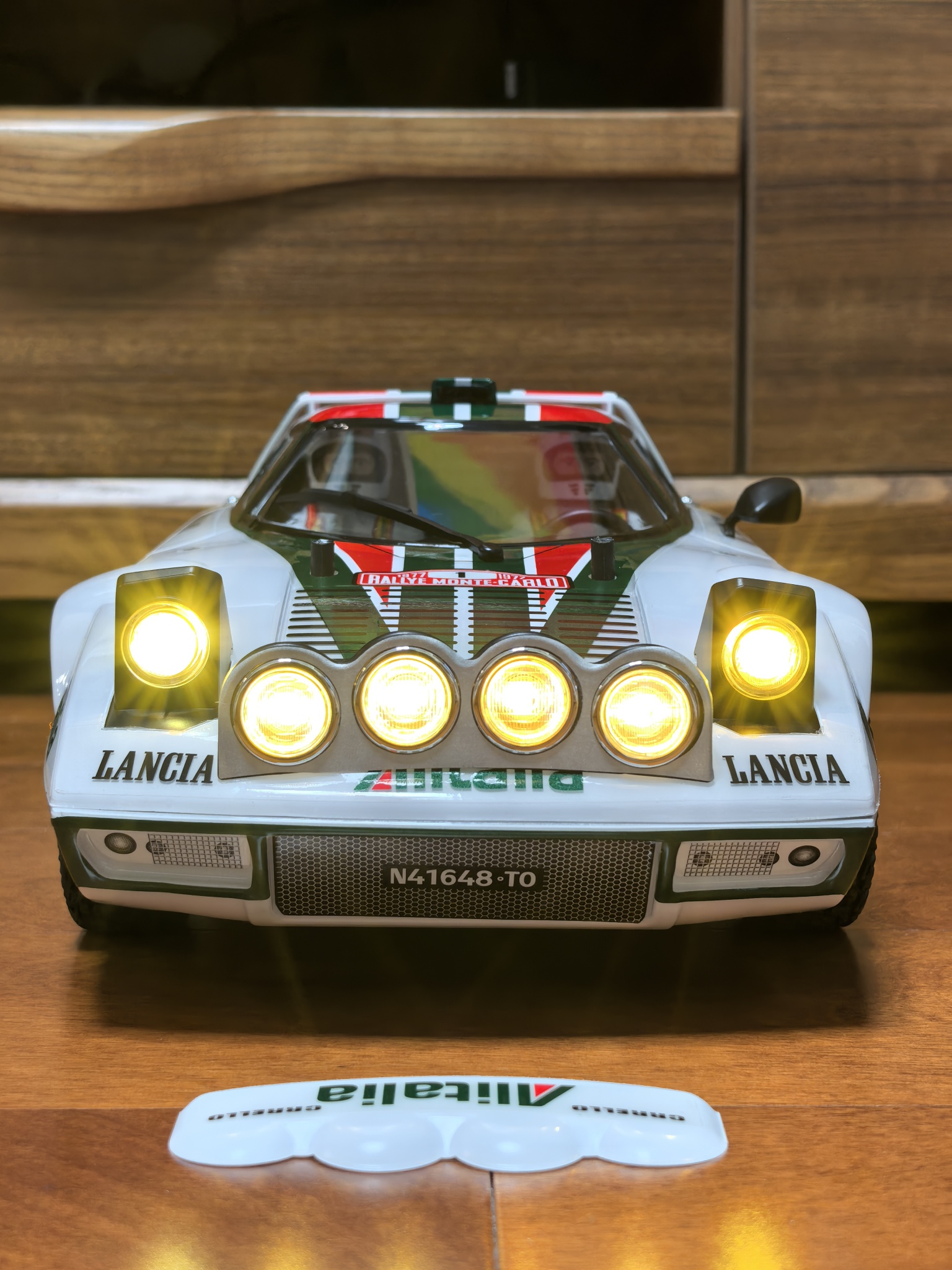

灯组盒子我布置在车顶内侧,灯线长度足够,注意避开驾驶员头部固定。

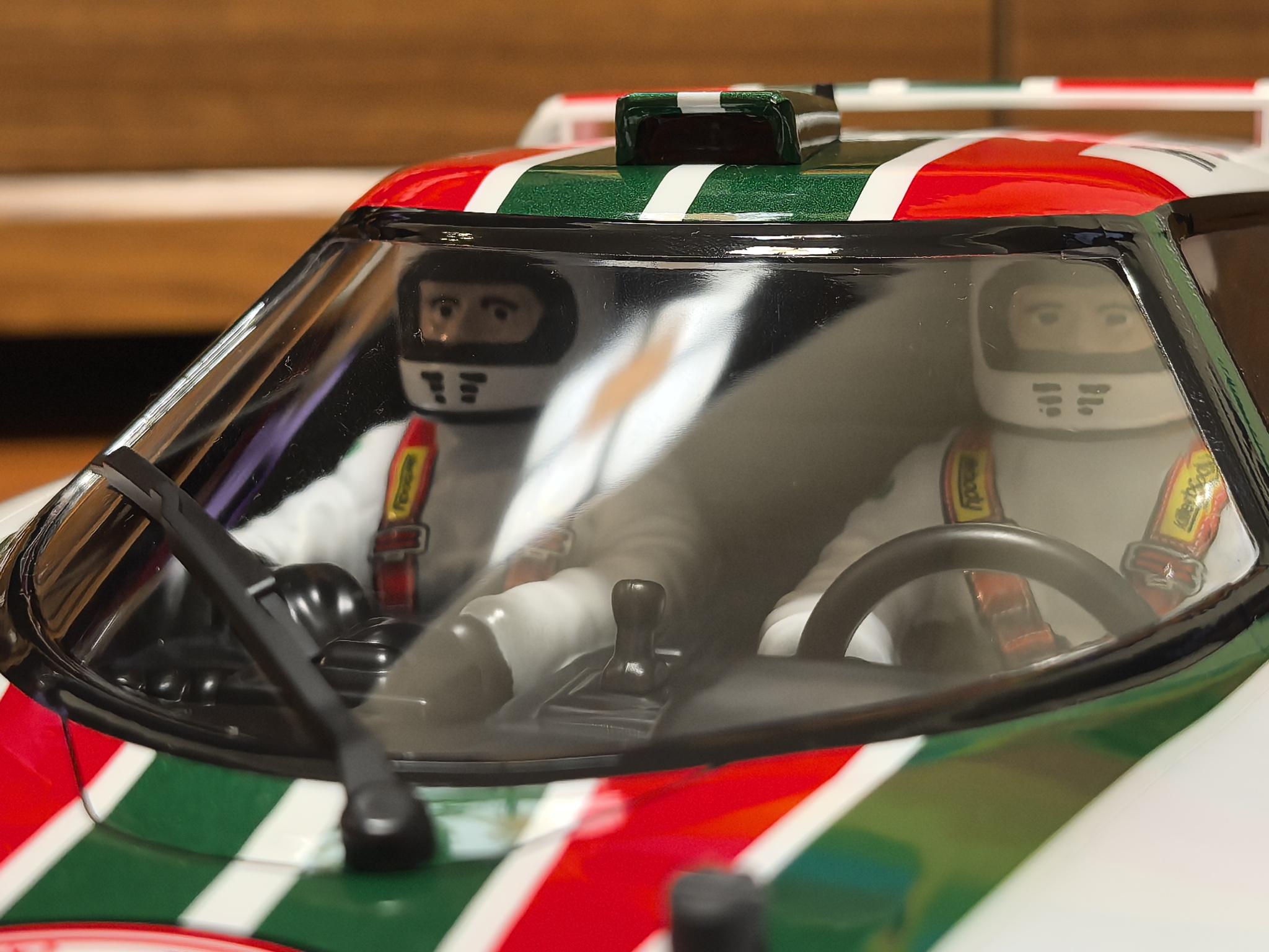

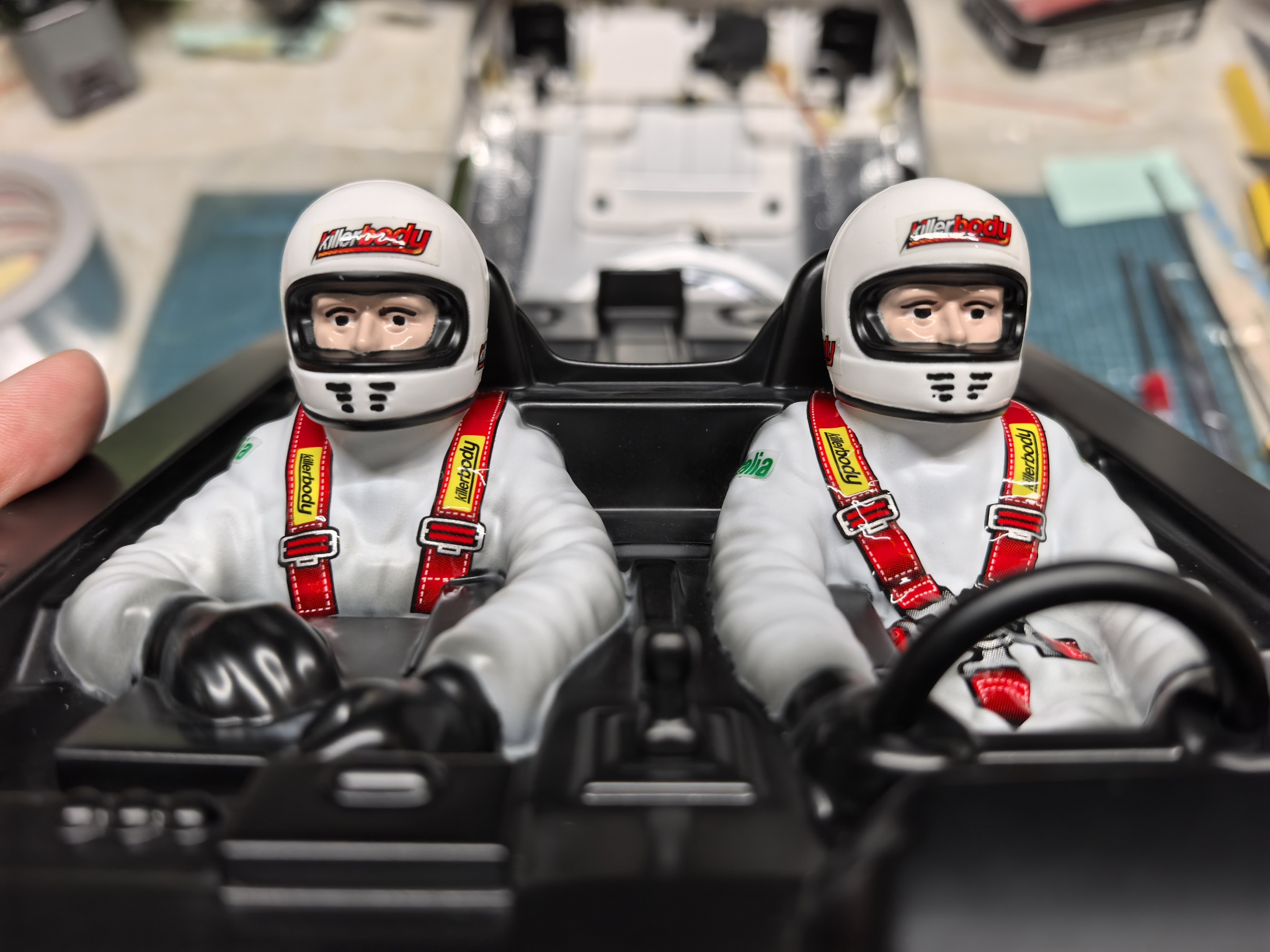

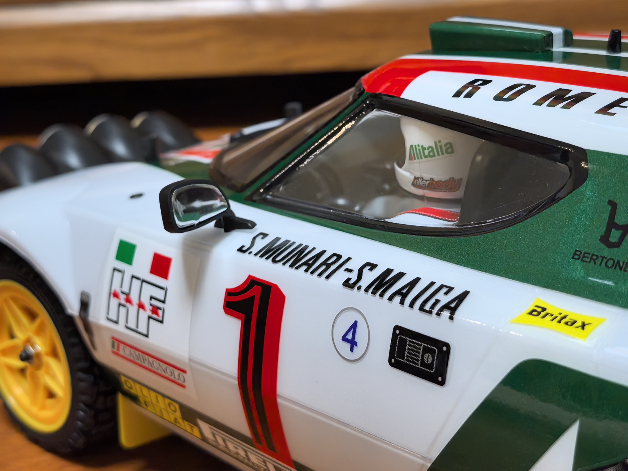

驾驶员这里,我稍微画了一下眼睛,肯定比原始状态的豆豆眼稍微顺眼一点。

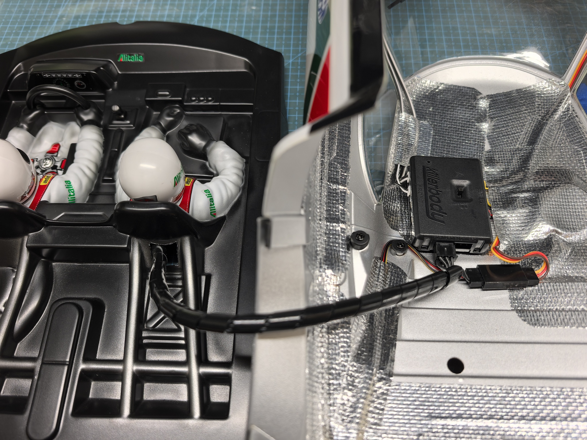

领航员座椅后部开孔,穿线。
灯控、跳灯舵机线都走一股大线。

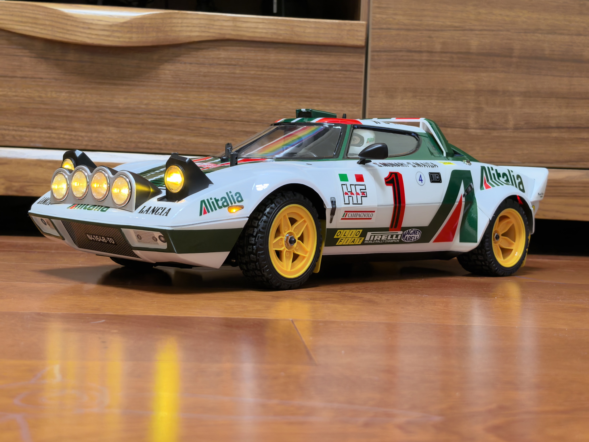

灯罩内部、补光灯内部都粘贴磁铁,方便切换样式。
海绵需要切角,它与跳灯底座有擦挂。
开关放在这里,方便不开车壳时伸手指进来按开关。

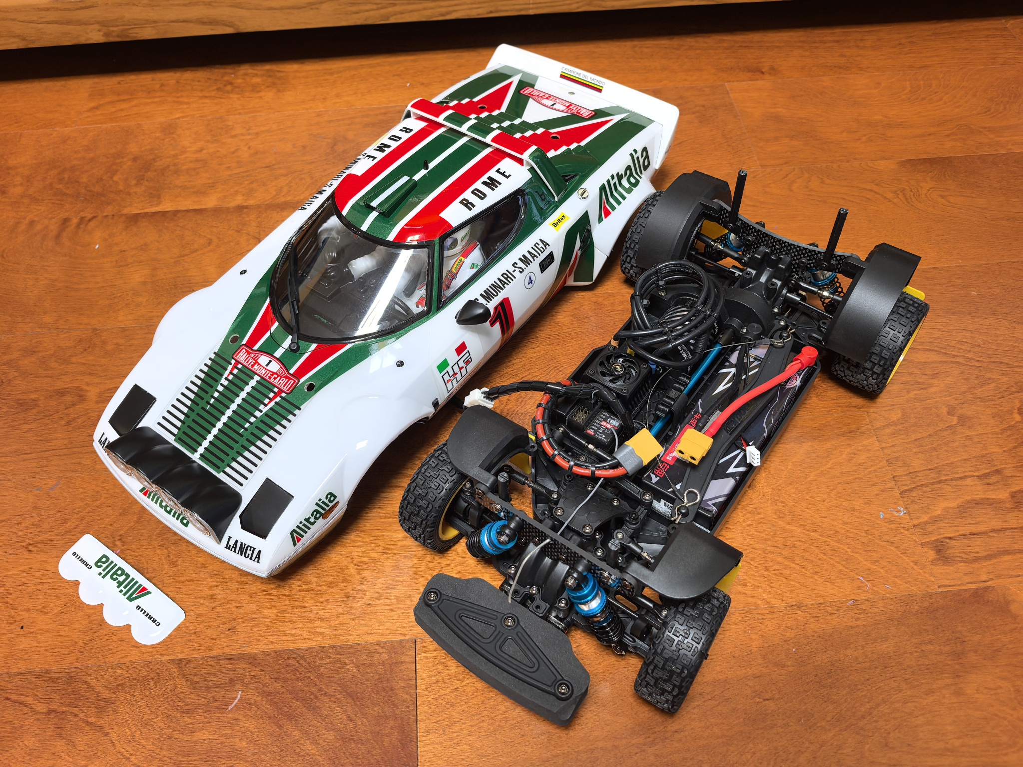

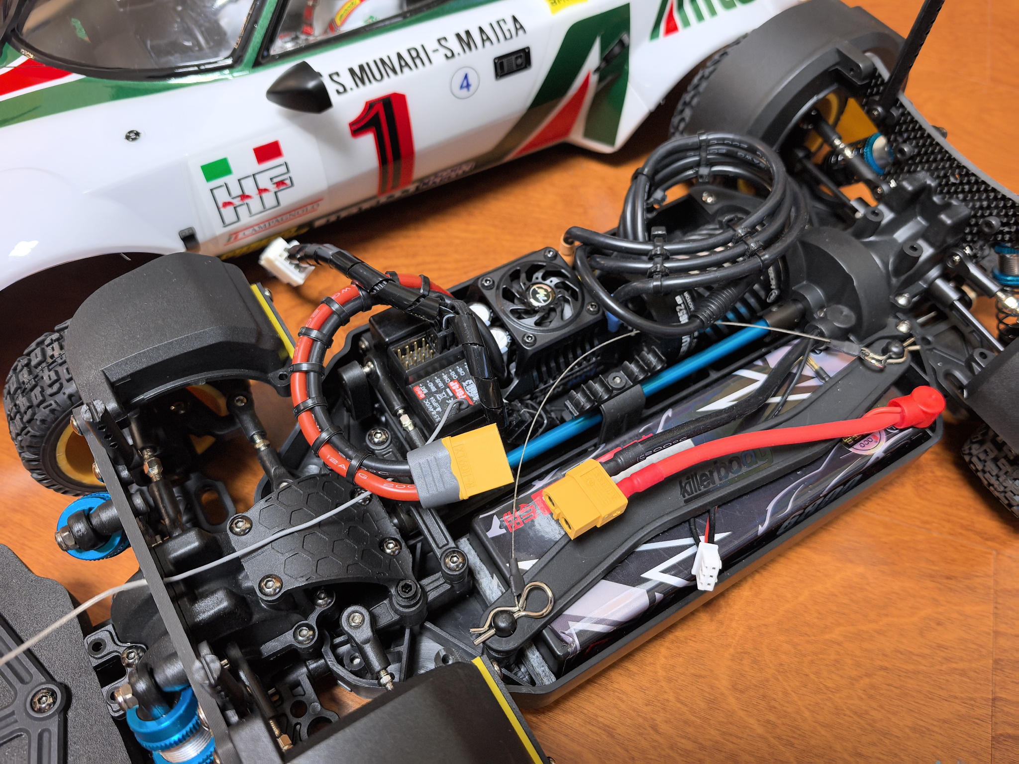

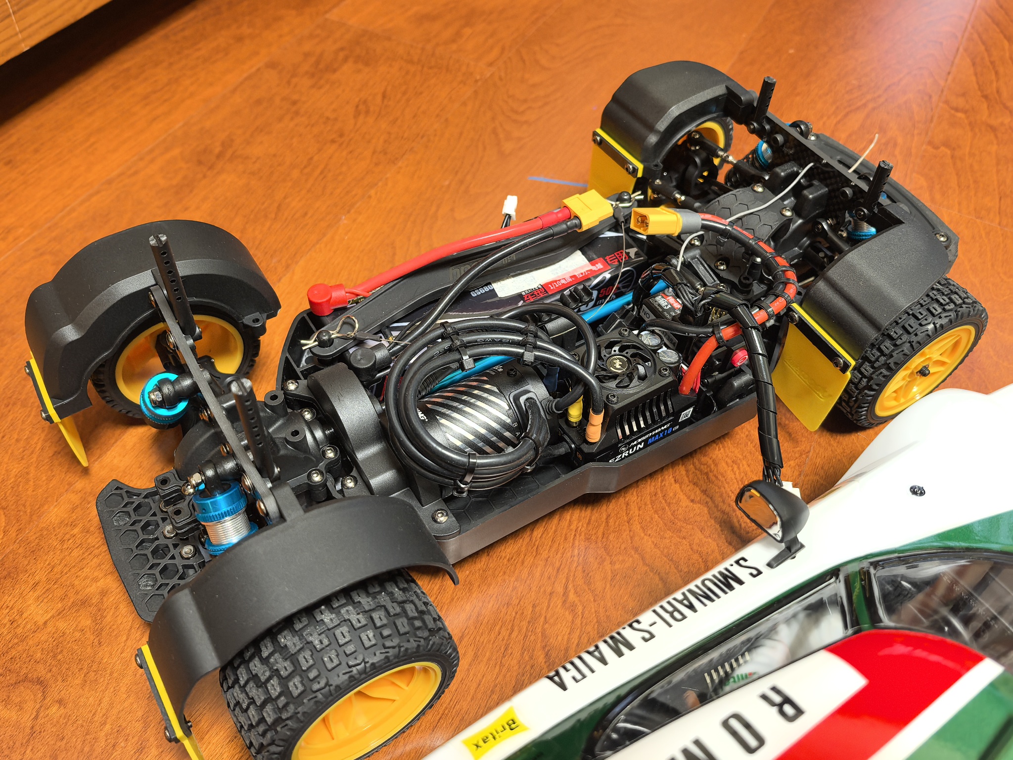

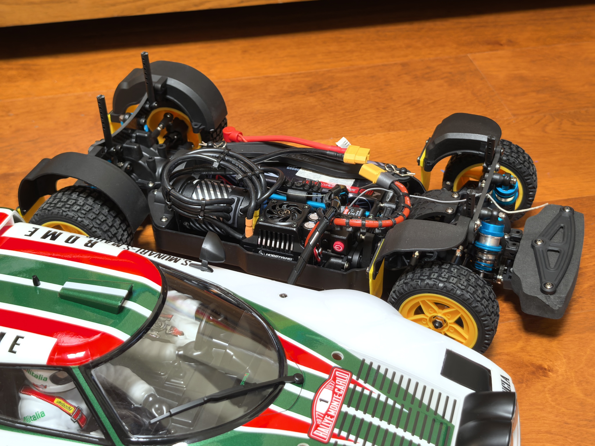

底盘我买的成品,等以后下地跑了再说感觉咋样。
作业暂时就想到这些了,剩下的都是照片,完毕。

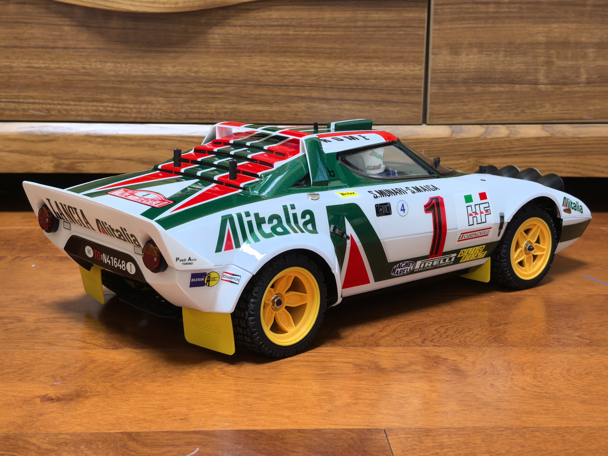

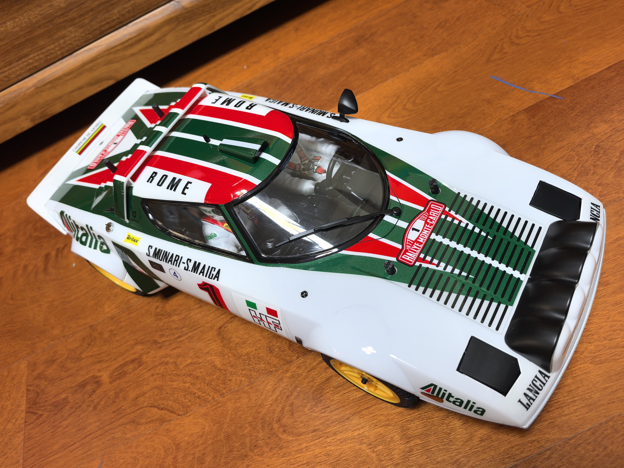

Killer body软壳质量怎么样,玩过硬壳比例不太准。
levedog 高级 Fans 发消息
发表于 26-6-21 21:59:56 来自手机 |显示全部楼层 来自: 中国四川成都
真是太高兴了
levedog 高级 Fans 发消息
发表于 26-6-21 22:27:18 来自手机 |显示全部楼层 来自: 中国四川成都
我没咋关注比例。killerbody是pc壳,感觉质量还不错。只是我这辆拼接的结构不太稳定,车型下方内收幅度很大,拆装车壳需要掰开,总觉得很容易开胶。

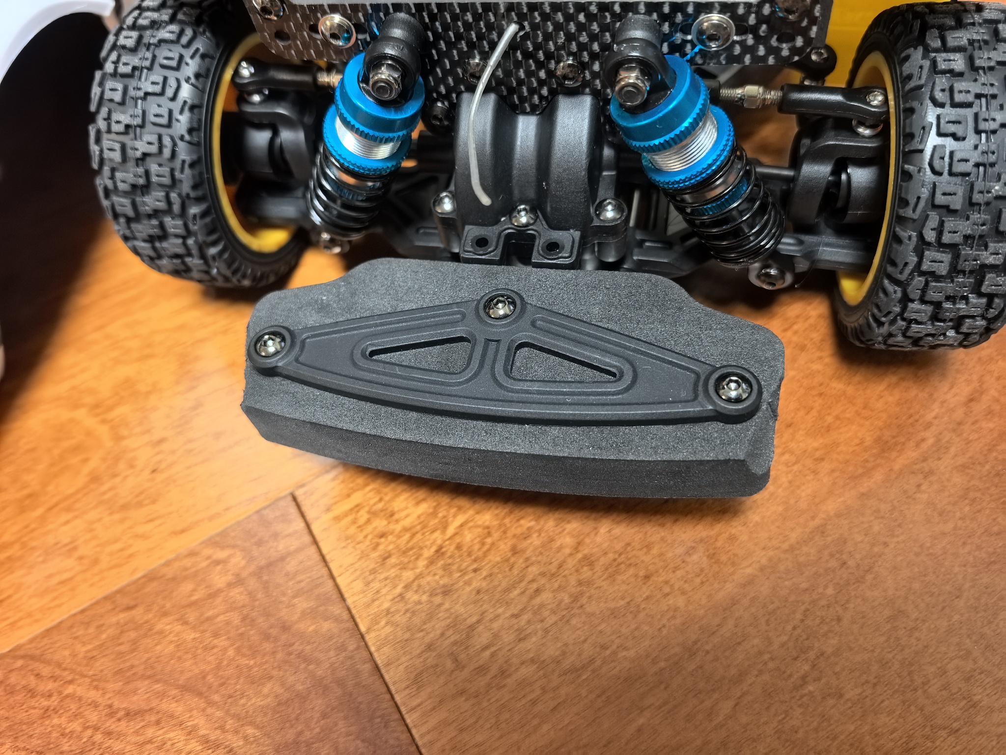

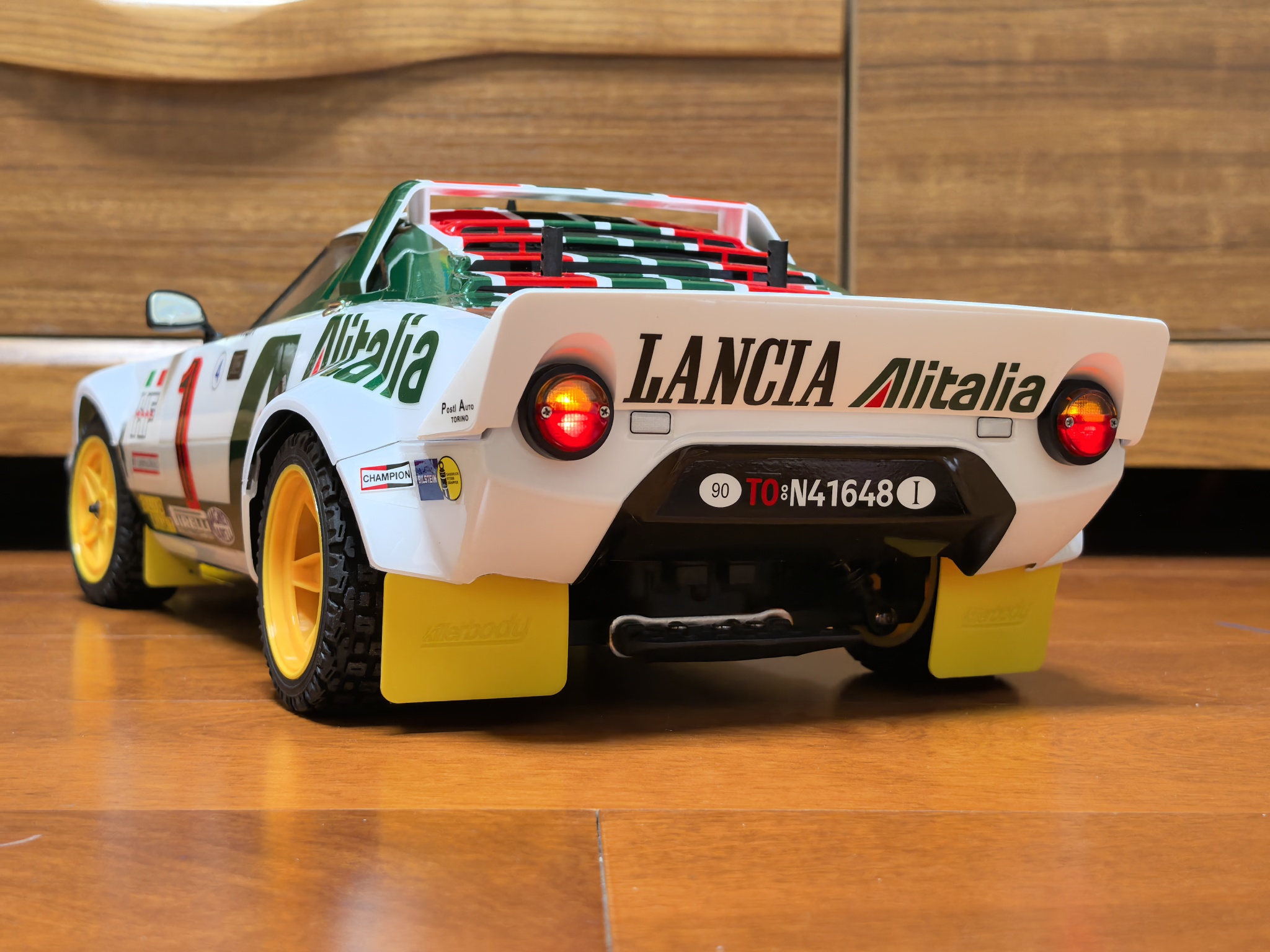

说一个车壳的问题:这辆车的前脸部分会出现明显的垂直颤动。
这是由于stratos造型的原因,前轮翼子板、轮拱这里基本没有侧面支撑。
整个前脸仅依靠上方车面结构来支撑。再加上软壳本来就软,这就造成车子一行驶起来,前脸就有非常明显的颤动。
下一步我会在海绵那里增加一个向上支撑车头的杆子,等弄好了再发照片。

粘灯的舵机胶水叫啥哇 求推荐一下
levedog 高级 Fans 发消息
发表于 26-6-22 22:29:09 |显示全部楼层 来自: 中国四川成都
Sky126888 发表于 26-6-22 17:10
粘灯的舵机胶水叫啥哇 求推荐一下
普通的热熔胶。
说明书也推荐用热熔胶来固定侧转向灯。
因为舵机安装座的固定螺丝依然比较弱,所以也顺便用热熔胶补强一下。
Manfred 论坛元老 发消息
发表于 26-6-23 13:11:25 来自手机 |显示全部楼层 来自: 中国
非常复古的感觉
xjf613 高级 Fans 发消息
发表于 26-6-23 20:38:54 来自手机 |显示全部楼层 来自: 中国广东清远
摆臂质量感觉怎么样,整体结实吗
levedog 高级 Fans 发消息
发表于 26-6-23 22:35:20 |显示全部楼层 来自: 中国四川成都
xjf613 发表于 26-6-23 20:38
摆臂质量感觉怎么样,整体结实吗
底盘的话,整体都比较结实,很多加强筋,虚位也控制得不错。
原厂状态避震有点软,阻尼小,不知道用的是多少的油,要是有机会搞清楚后,我会换更稠的油。
车壳的拼接结构我始终不满意,有些地方总是开胶。开胶原因可能是分件建模时没有预计好材料形变,块面端点的组合度不行,就老开胶。
估计总有一天我会忍不住在那几处老开胶的地方打孔用螺丝固定。
