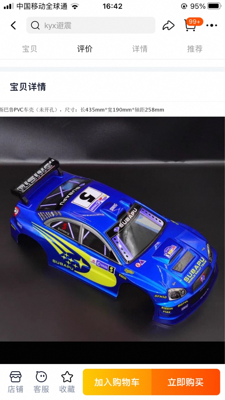

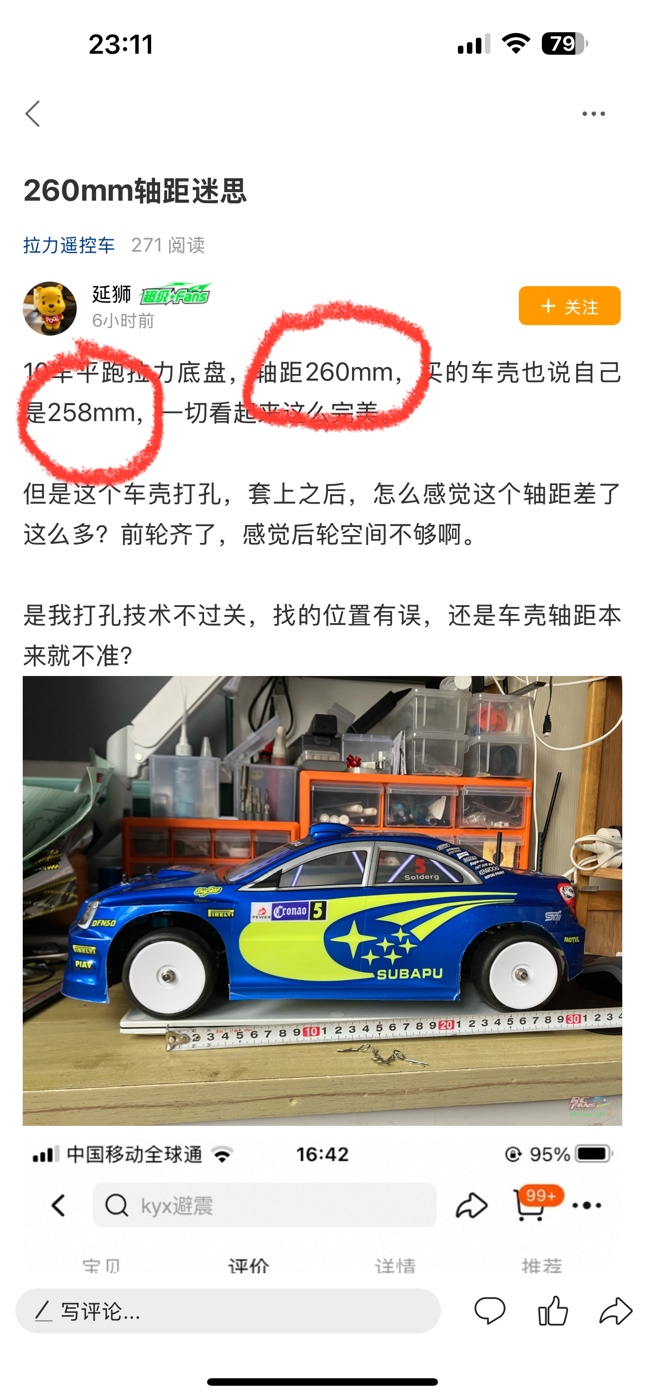

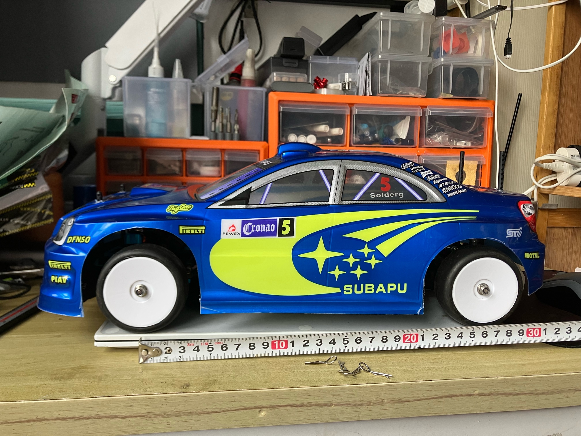

女澡堂男搓 发表于 2026-06-21 18:23 平跑类车壳:不是原厂配套,多少都会有点差距很正常。除非用磁吸外,定位开孔本来就相对比较难,已上色车壳开孔就更加了一个难度(误差加大)。车壳定位是需要前后左右轮毂和轮眉取中值,在修剪调整车壳轮眉。只单独看前或后,因为车壳后挡风玻璃有坡度,也会造成误差开孔有误。把后面轮眉剪裁一下,凑合用吧。反正也是pvc,不心疼。菜就多练,总结经验。
延狮 发表于 2026-06-21 19:18 确实,第一次就当练手了。 车壳消耗品,继续练。
延狮 发表于 2026-06-21 08:24 2mm差别这么大的吗?
