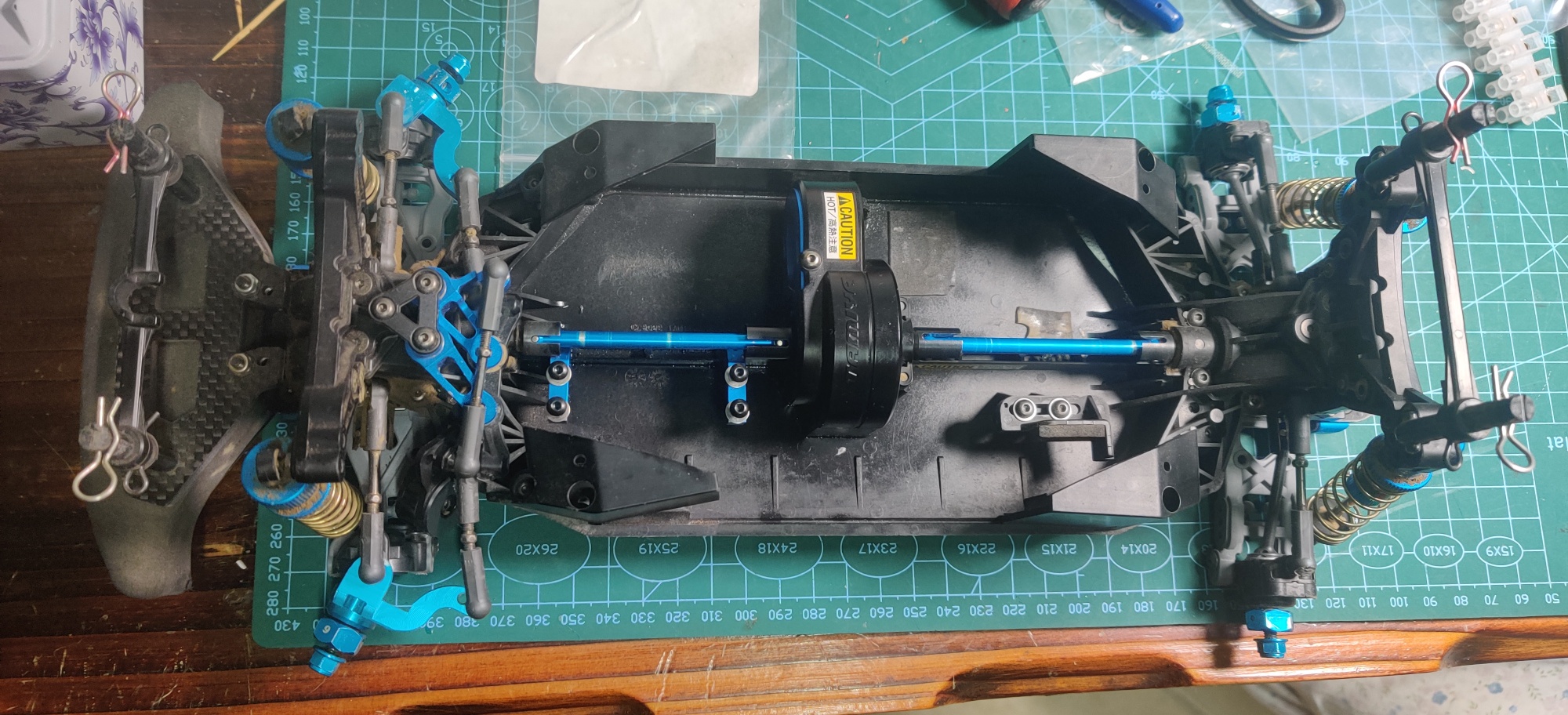

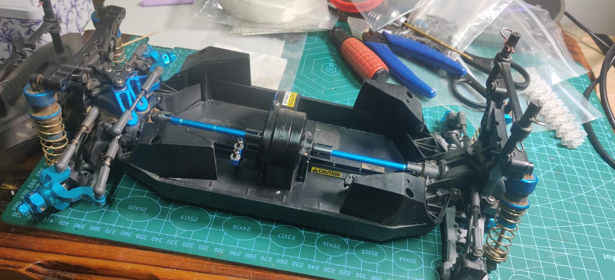

xv01已经整备完毕,再来搞下xv02,玩耍场地主要是公园和广场的水泥路面,之前没有搞过带中差的拉力,希望偏拉力的设定,请教大家前中后的差速油的设定 谢谢各位大佬了

我的前40t,后39t差速;差速油用的前7000 中10000 后3000,土路操控非常好,广场漂移不行,有点甩不好控制。

我是前面39t 原厂差速油,中间限滑差速器 后面 珠差

其实问这个没啥用,实践出真理,最好还是自己试,每个人路况,车重,轮胎,车架参数不一样,一样的差速油,差速设定效果就会不同

这xv02真是个缺陷品,波箱和摆臂的螺丝,差速螺丝真垃圾
