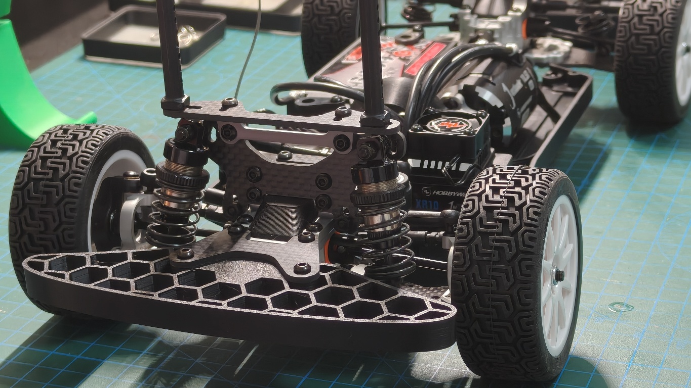

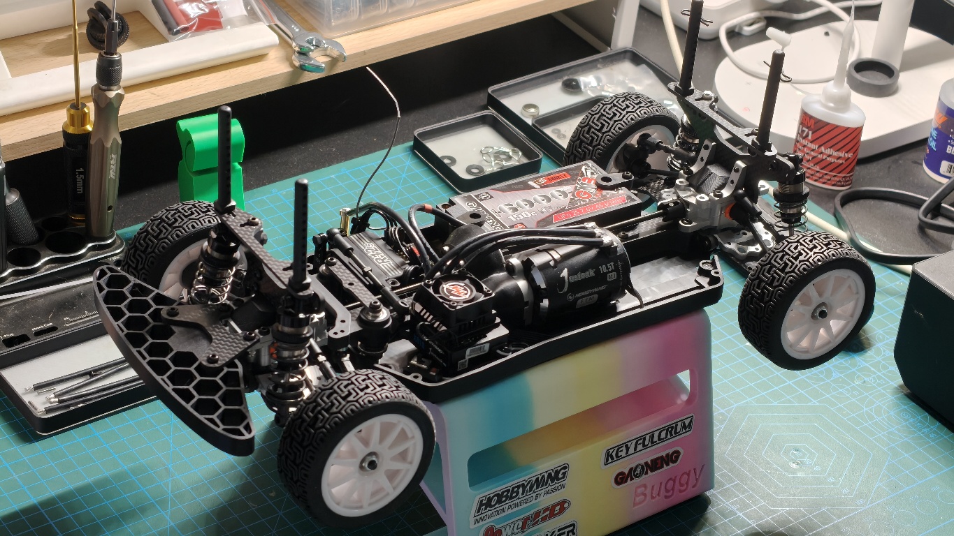

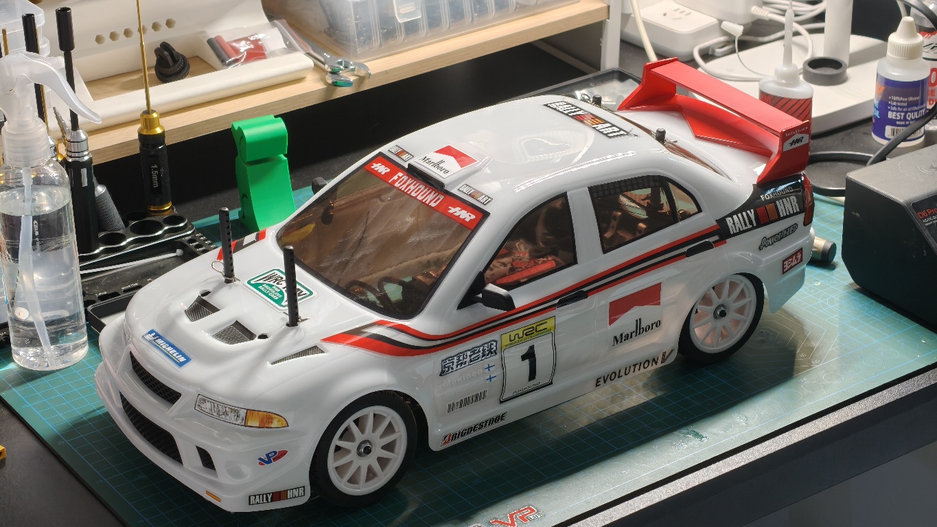

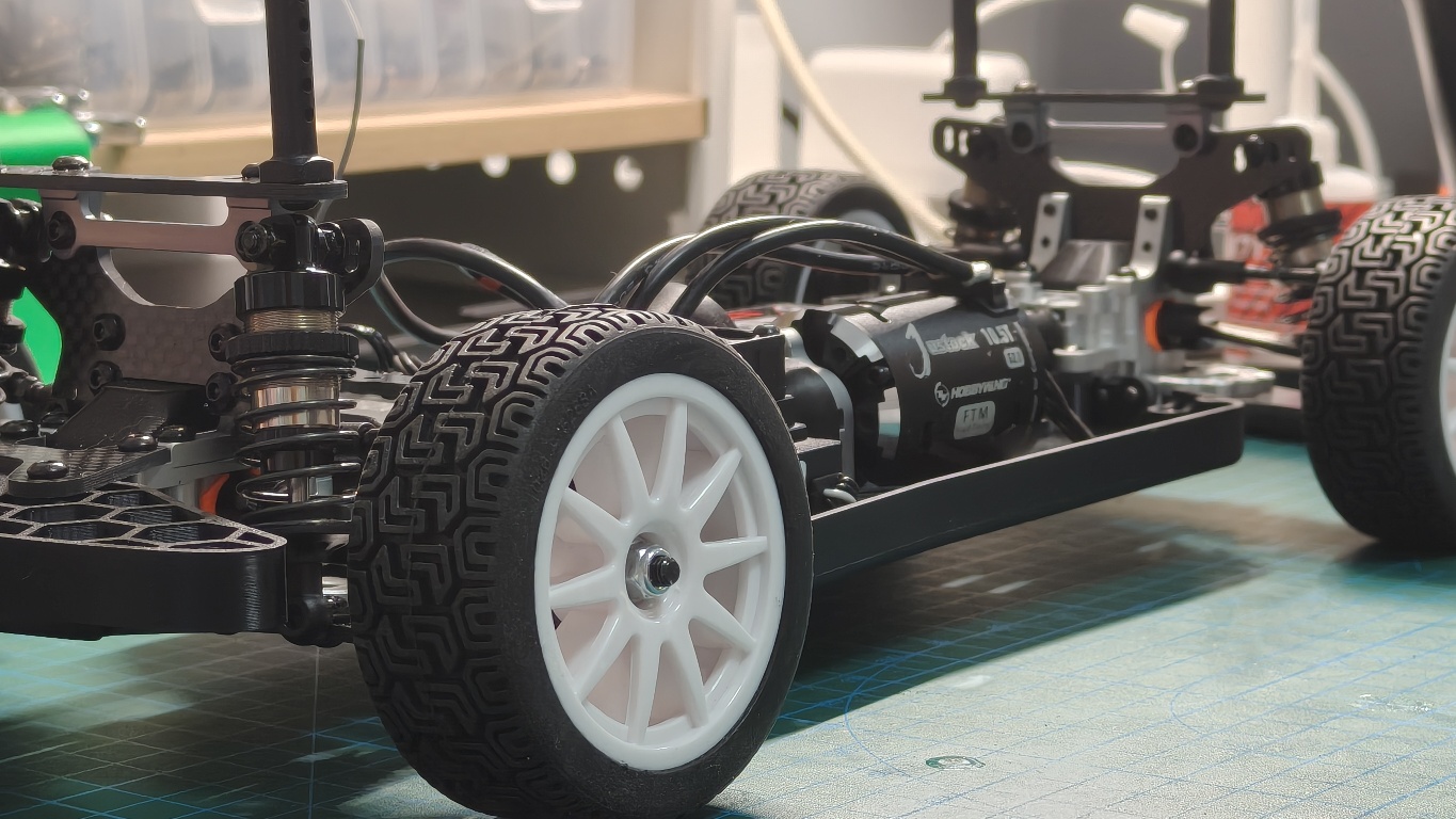

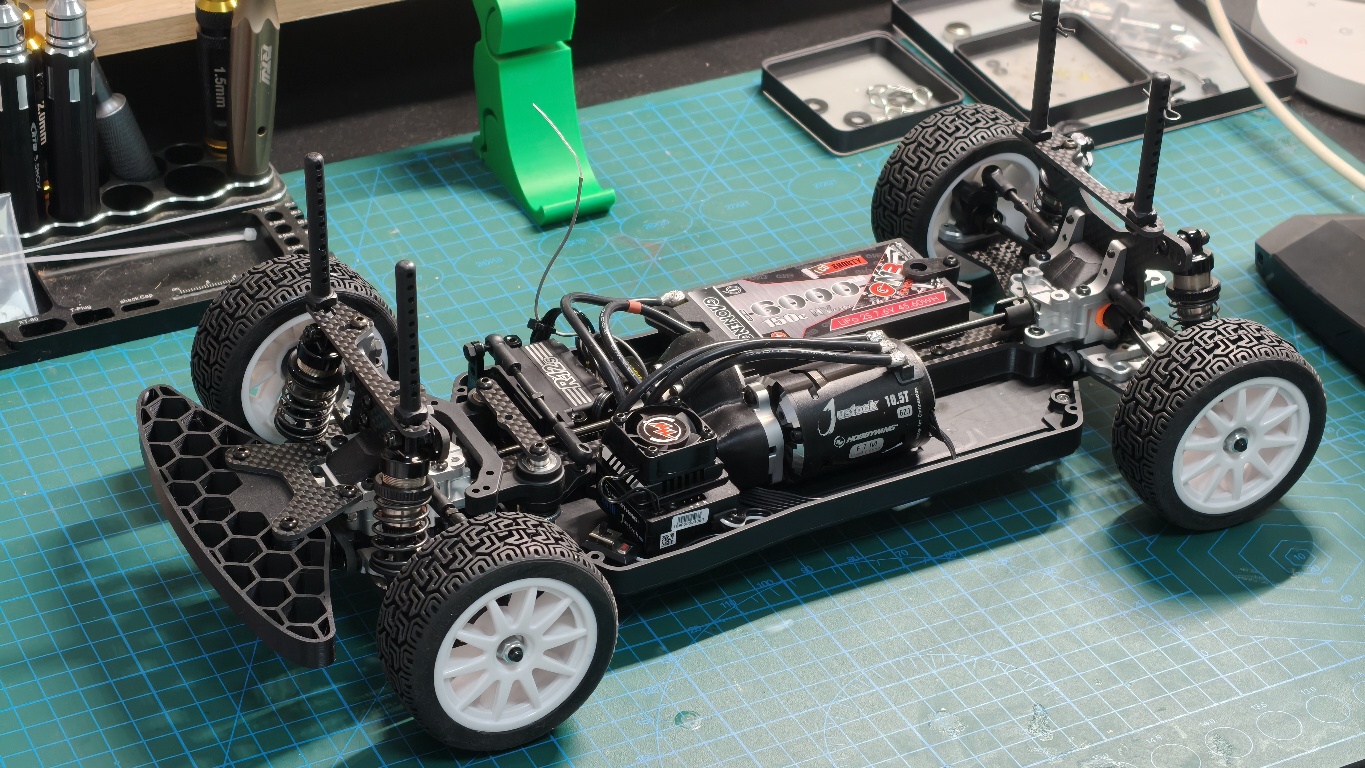

下地之前拍一组照片留作纪念!
Ar10s总体装车还是比较顺利,吐槽一下螺丝,有一些确实比较难蚌。
还有就是臂码部分建议直接op带槽的销子,这个原厂的销子,哈哈哈哈哈哈哈装一次就知道有多难蚌了,原厂的拧机密螺丝就往外滑。

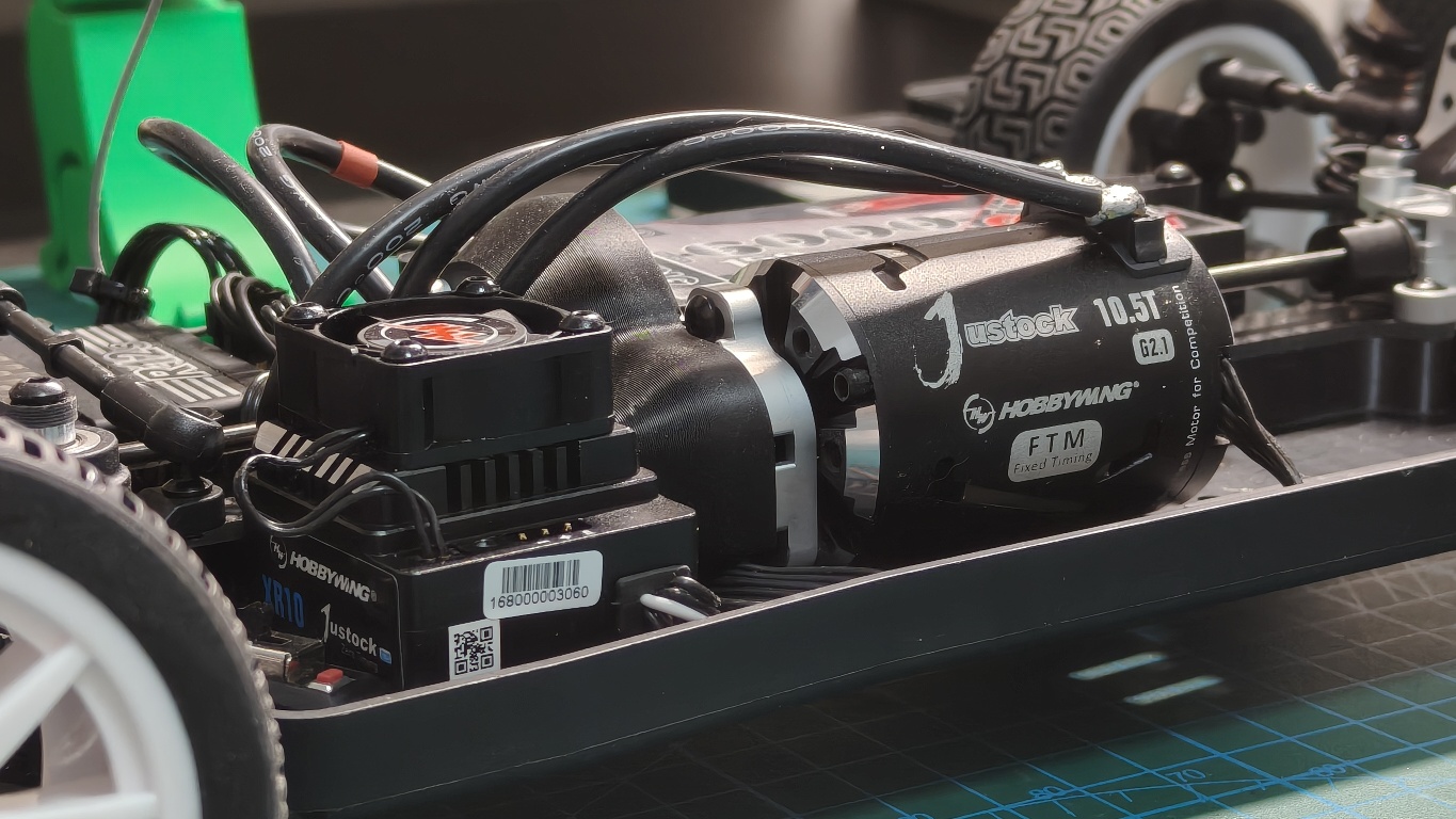

动力:   好盈xr10 justok公发套装 10.5T电机。

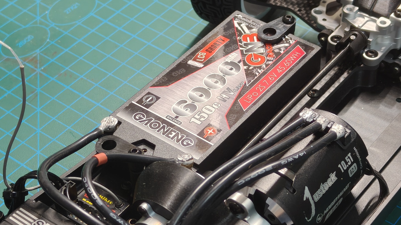

电池:   高能电池 yyds
舵机:   power hd
期待下地表现。

前车壳柱可以装前防撞那,这样你就不用再重新打孔了
韭芽 RC 新手 发消息
发表于 26-6-13 23:12:10 来自手机 |显示全部楼层 来自: 中国天津
OP三节棍的话一定要给几米螺丝打胶
