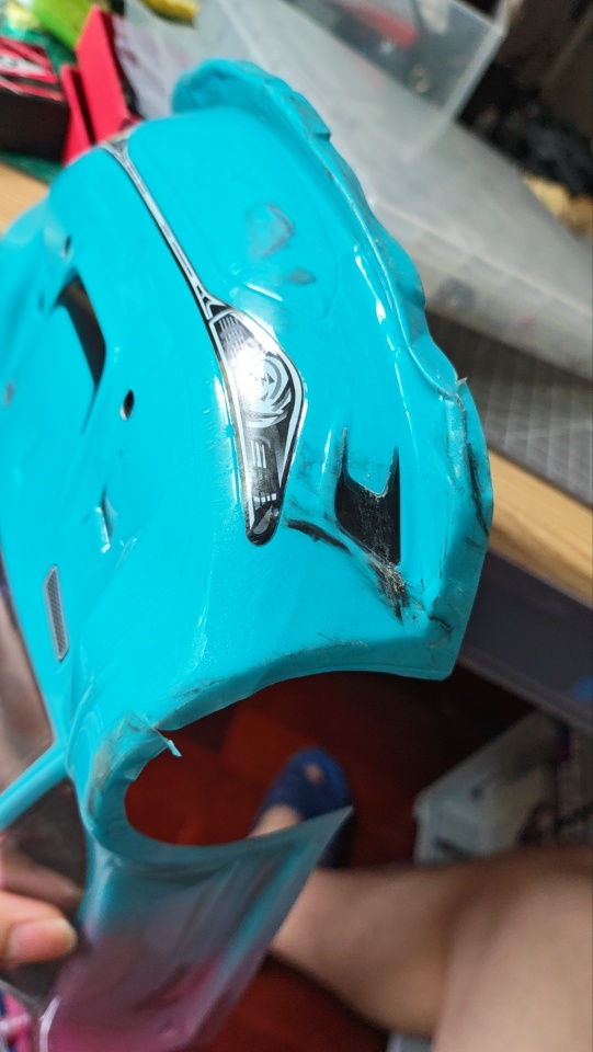

三和 撞击后会脱漆吗
会,也可能是我喷漆技术不行,车头撞树,已经开始掉了

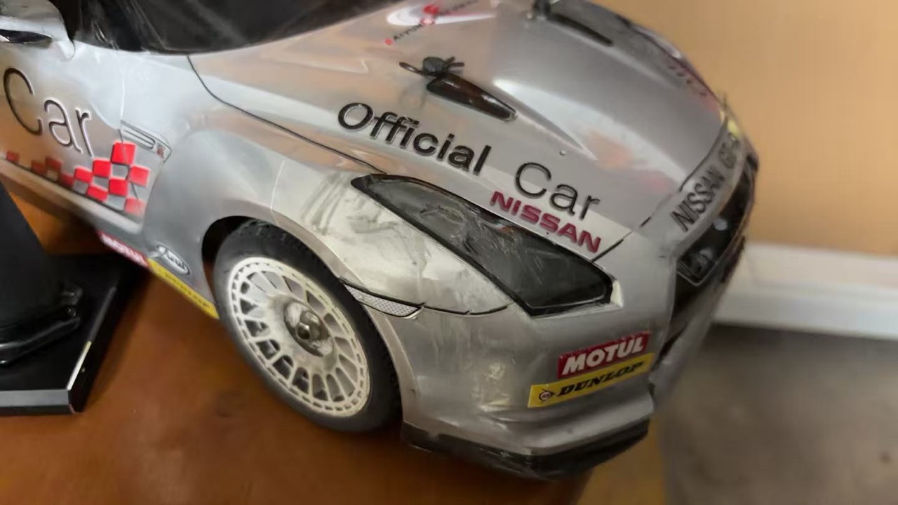

三和 撞击后会脱漆吗
田宫撞击也会掉漆
