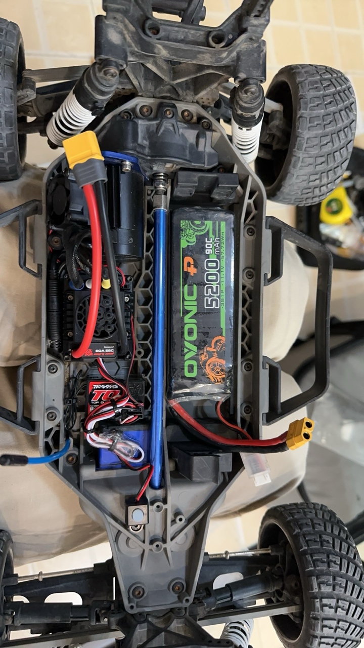

我是老款的T厂拉力,换了mjx电设,80A有感无刷+3652 3200kv电机。用的24T电机齿
现在就是感觉,扭力不太够,高速能差不多到80 90km/h的样子,起漂有点困难,但是也能漂起来
现在的问题是老是甩尾,就是转圈圈,很难流畅漂移,这个应该怎么调啊,差速油都是原厂没动过,舵机原厂没动过,加了一个陀螺仪,目前陀螺仪设置的是50%

原地转圈大概率前差速扫齿了,检查下吧

后差浓点好漂

检查了正常的
