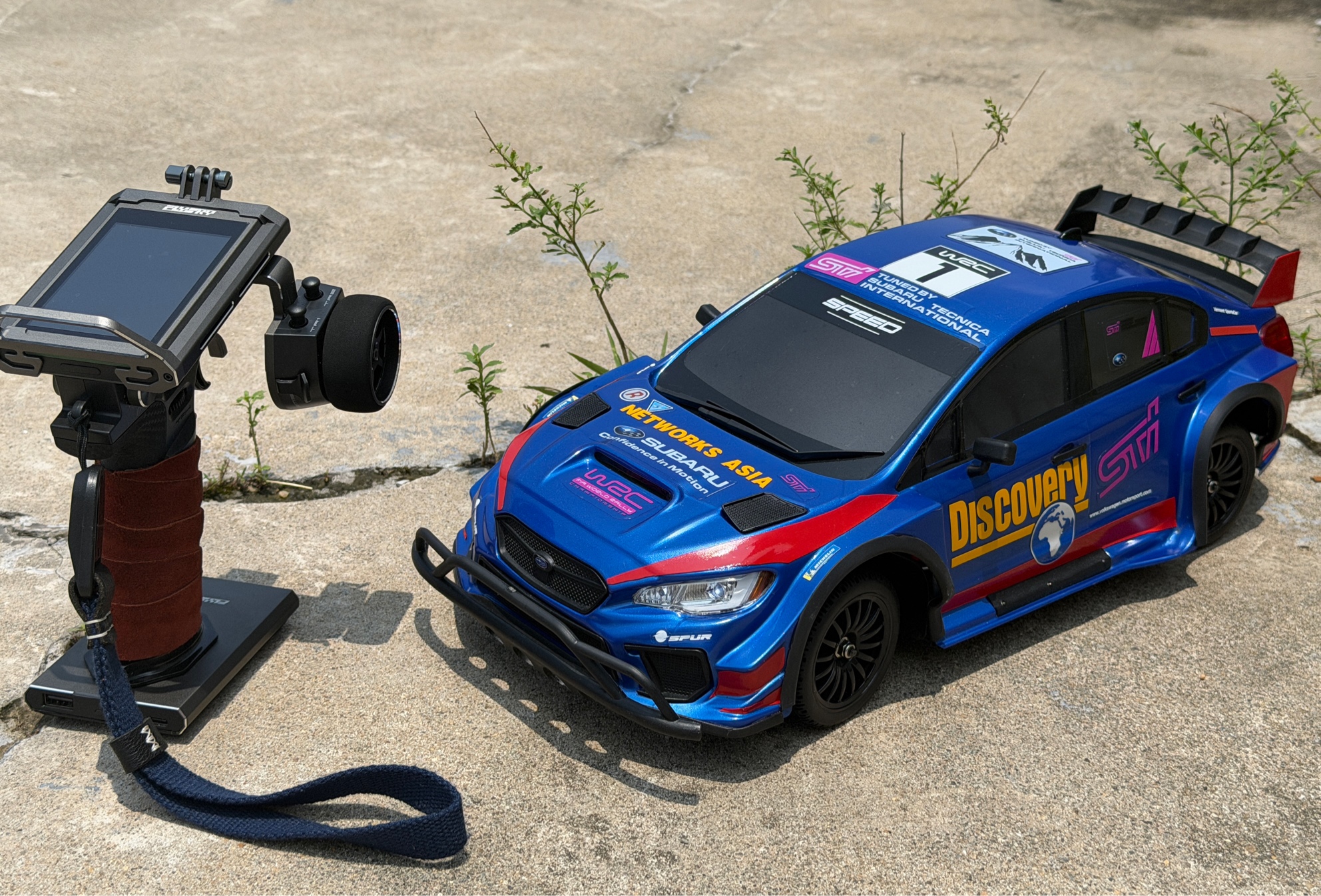

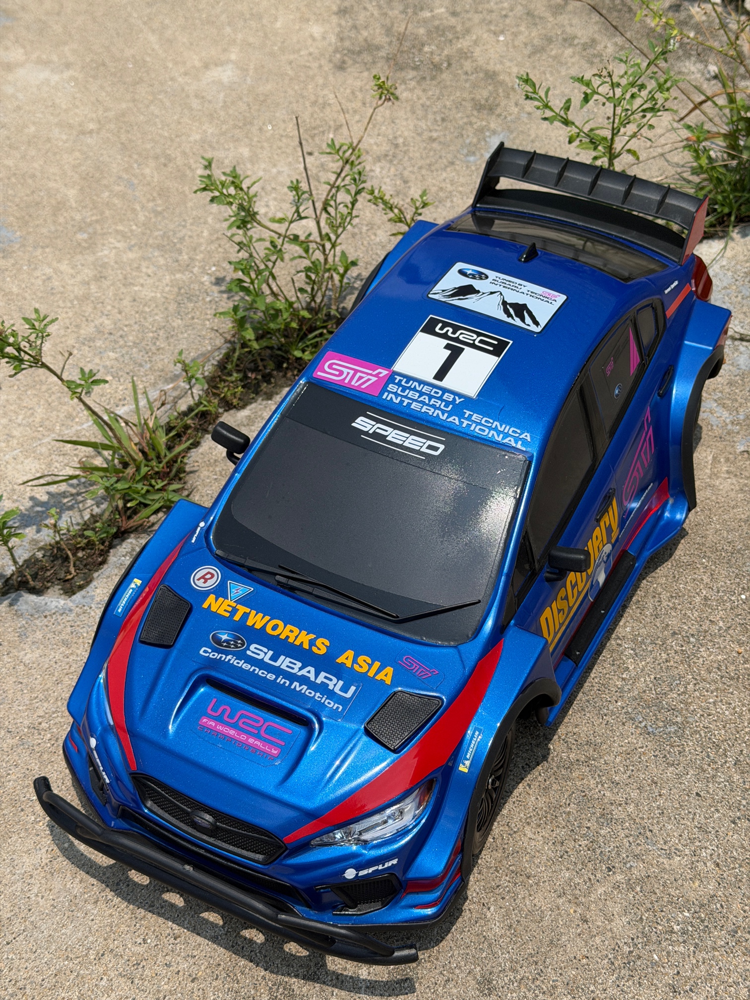

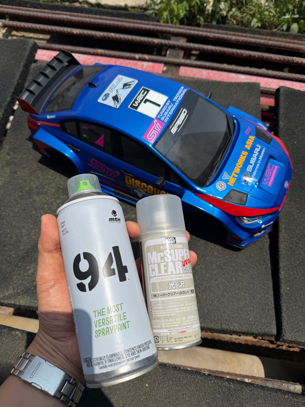

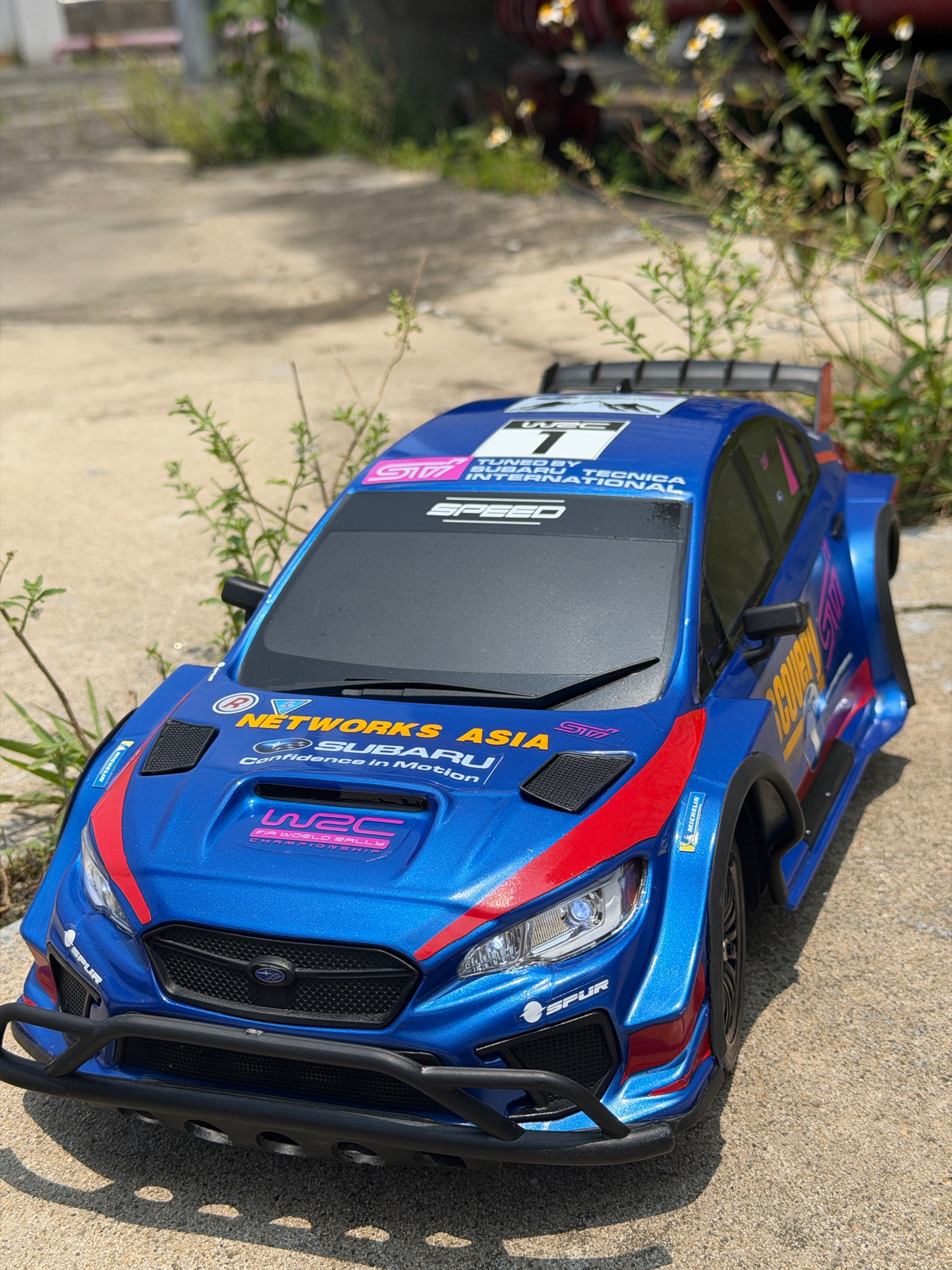

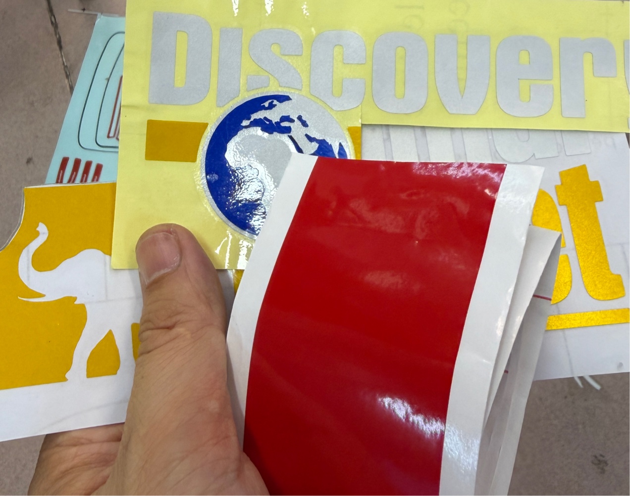

一直想给AR10再搓个马甲,但我喷漆水平太菜怕买个白壳给喷废了,后面看到有人在网上发:买了雷拉洛的车换控后灯控只能实现部分功能,这哥们儿的控是NB4+,我琢磨了一下NB4pro+虽然理论上是一样的但是想折腾一下看能不能解锁全部灯光,于是买了个雷的壳子准备套在AR10上试试,买回来发现雷的拉花我不喜欢,于是自己在拼夕夕上买的真车的贴纸,选好尺寸裁剪好就行了,这玩意比RC贴纸便宜多了,几块钱还包邮车窗内部用涂鸦喷漆的透明黑喷一下,外表用郡仕的光油喷一层就可以下地了,刮花了再喷光油即可,非常方便。
雷的这个灯控不需要连舵机电调直接插接收,当时出现的情况和那个哥们儿一样设置三通道为PPM格式后只能实现日行灯转向灯倒车灯刹车灯这些,大灯和近光灯没有,双闪和超车灯时有时不有,我寻思这不对呀应该能有办法,于是重新调整思路接到四通道上设为PPM格式然后把四通道开关舵量慢慢加大(虽然是翻转开关一样可以设置舵量),加到120好了,大灯自动亮了,然后又慢慢降到110,试了试又调整回100,完美解锁所有灯光功能。每次四通道打开关就能正常使用了,这个思路抛砖引玉供买了雷想换控的朋友或者和我一样打算买壳子玩的朋友参考一下,有不对的地方欢迎指正,谢谢大伙儿。

郡士的消光用在软壳上好用吗,下地后会不会掉,我记得本来是给硬质材料用的
闻涛 RC 新手 发消息
发表于 26-6-1 19:02:28 来自手机 |显示全部楼层 来自: 中国广东广州
这款是防紫外线亮光油编号B522,顺手喷的,效果还行吧,不要硬刮的话还可以。干了后表面光泽度很高很光滑脏了吹掉灰后用纸巾打湿水轻轻一擦就很干净,下地有碰撞蹭花了再喷就行,而且能遮住细小的划痕。这玩意就一层别指望有多牢固耐用就是瞎折腾一下
