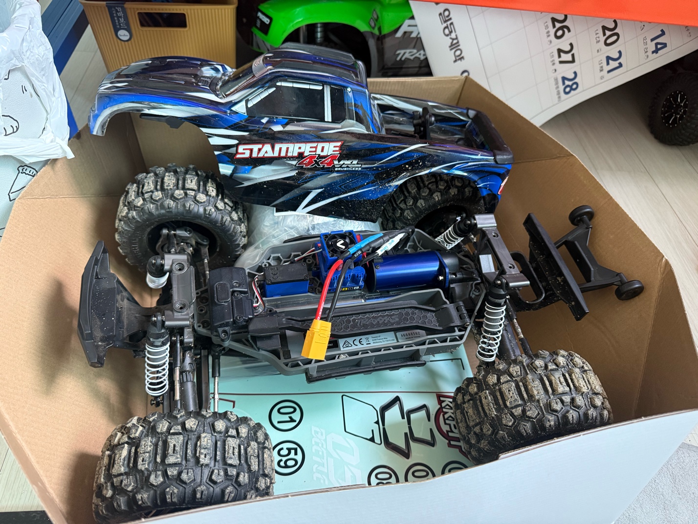

大佬们这我前段时间入的 下次地发现不好玩
听说这个和死老鼠一个底盘 原装就改了接收
问下我想改成死老鼠短卡 能改吗 意思就是换套避震 轮胎 可行吗 还有这车壳快拆结构互通吗

理论上可以改,拉杆摆臂,传动轴,轮胎

大佬有方案吗。这个小大脚真的不好玩 原厂3S都不能抬头 说是兔子跳 感觉被骗了 3000出头的车我就没见过这么拉的避震

可以改高重心slash,由于轴距不一样,要换底盘 中轴 ,前后防撞、轮胎也要 换,然后就是车壳柱 车壳
那不就是换了个车么。看样换成短卡不能实现了
应该可以抬头,中差油换浓一点。避震要换原厂gtr避震或者gpm加粗避震芯的,原厂容易弯避震芯
刚看B站视频 2024款死老鼠一模一样包括避震架快拆孔位都有。底盘 摆臂都一样。感觉换套避震 轮胎 前后防撞 再来快拆车壳和车壳就变成4驱死老鼠了
