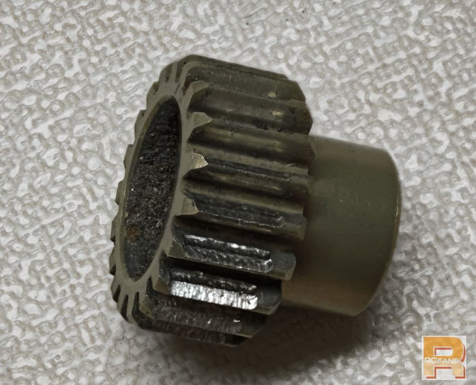

小9 发表于 2026-05-27 18:22 这不算扫齿 只是有些磨损 铝齿不耐磨 建议买个钢齿
普娘木 发表于 2026-05-30 15:15 有没有可能是模数不对,磨损也不至于这个样子
梦想2024 发表于 2026-05-31 10:39 根据我最近不断扫齿总结出来的经验:1.安装要注意大齿和电机齿的间隙、2.电机齿要锁紧并上螺丝胶(最好是乐泰263红色)、3.电调起步等级不能太大(不能超过车的传动承受能力)、4.电调刹车调小点(最好是60左右,用100的话沥青路极速下猛刹车非常容易搞坏设备,我100极速刹车坏过大齿,电机齿,电机轴都扭断过)、5.大齿和电机齿之间最好不要涂油,避免粘上异物损毁齿轮、6.极速下最好不要猛刹车,猛刹车对齿轮压力极大(调小电调刹车也是这个原因)
